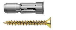

А как у вас с навесами (полки и т.п.) по дому, небось всё на клей вешали, а то попробуй забей гвоздь в хрупкую структуру газобетона.
Ну почему же - на клей?
Самое тяжёлое из навесов - это кухонные шкафы. Для сибита есть специальные дюбели (сорри, не строитель, как точно называются эти "гвоздики" - не знаю). Мой муж - мебельщик, у них уже всё это дело отработано. Как повесил шкаф, так и висит, до верху забитый кастрюльками и баночками. Ни на миллиметр не обвис.

А как у вас с навесами (полки и т.п.) по дому, небось всё на клей вешали, а то попробуй забей гвоздь в хрупкую структуру газобетона.А Вы сами когда-нибудь забивали гвоздь в стену из газобетона или видели в оочую. Гвоздь проходит легко и плотно.
К Вашему сведению в газобетон можно забивать, как в дерево гвозди и вворачивать винты и шурупы, которые в последствии выдерживают высокую нагрузку (не хуже дерева и кирпича), кроме того для увеличения крепёжных способностей газобетонных блоков (крепления тяжёлых предметов) есть специальные дюбели для газобетона, такие как описала Палитра способные выдерживать значительные нагрузки.

Для сибита есть специальные дюбелиШкафчики прикручиваются своими штатными (от штатных кронштейнов, которые убираются в ящик для более удачного применения) болтами к полке 45 уголка, а уголок надевается второй полкой на 3 шпильки М6, проходящие сквозь стену. Сделал и забыл, чтоб не мучали на сон грядущий мысли "какого качества дюбели попадлись".
Наверно, Вы правы. Но мне это не нужно знать, все равно ничего не пойму. Для этого у меня есть муж с руками откуда надо. Уж если он прикрутил, то можно действительно довериться, забыть и не мучиться ни на сон, ни после сна.
А другим, вполне возможно, Ваша информация будет полезна.
