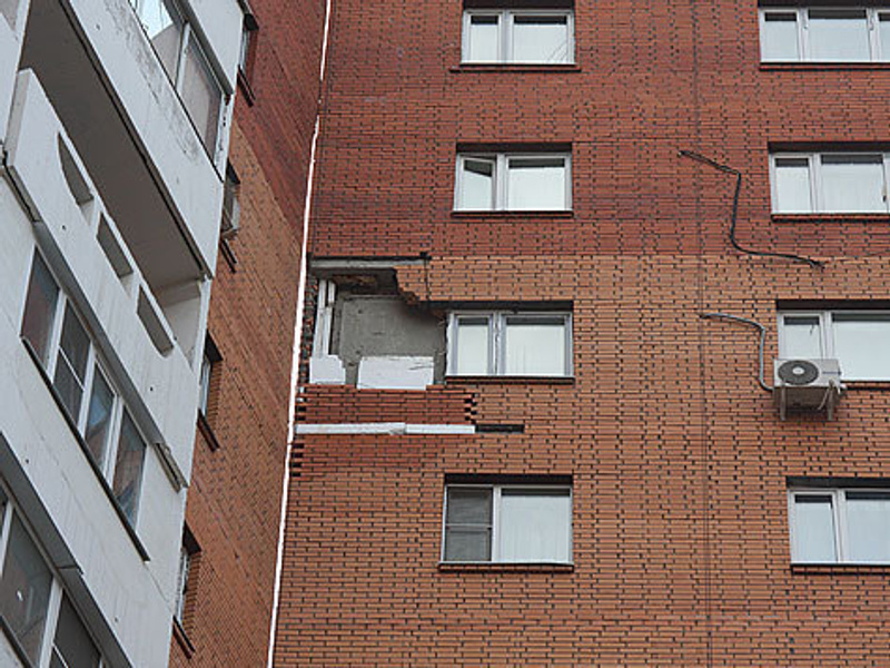

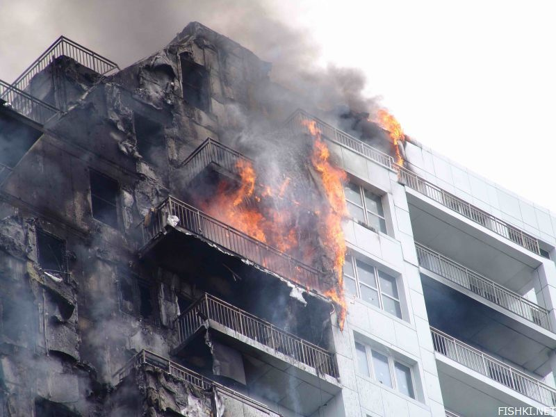

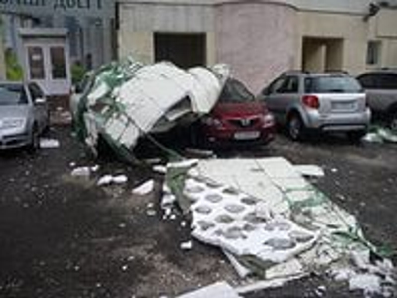

Ущерб, нанесенный изменением к СНиП трудно точно оценить, но он составляет по стране ежегодно сотни млрд.руб., безвозвратно потерянных, за счет применения пожароопасных и вредных «эффективных» утеплителей , которые потеряют свои свойства через 10 – 15 лет и будут требовать замены теплоизоляции построенных зданий». тут
ТАРАСЕВИЧ Борис Павлович, кандидат технических наук:
Утеплитель не окупится никогда – он умрет раньше, чем окупится.
Вот самое главное, что упустили разработчики всех этих СНиПов. Хотели при эксплуатации дома снизить затраты на тепло – а получилось, что при эксплуатации дома периодически будут затраты на ремонт. Которые полностью съедят экономию и даже приведут к убыткам. Вот что ждет тех несчастных жильцов, для которых мы за последние восемь лет построили эти новые дома. Это их ждет с отсрочкой платежа еще примерно лет на семь…тут
Ну и из совсем уж реальной действительности:
Глава подмосковного стройнадзора Николай ЧЕРНОВ, заслуженный строитель России.
— Что делать собственникам квартир, у которых обрушились «трехслойные» стены?
— Я бы не стал драматизировать ситуацию. Подобные разрушения подлежат восстановлению и восстанавливаются. Вопрос: за чей счет? Если поможет богатый муниципальный район — большое спасибо. Обычно же жильцы многоквартирных домов делают это за свои деньги через ТСЖ и нанятые ими управляющие компании. Другое решение вопроса, если приключилась такая беда, — через суд потребовать от строительной компании возмещения ущерба. Это самая сложная фаза решения проблемы. Спустя 3–5 лет после сдачи объекта найдем ли мы тех, кто его проектировал? Кто выступал техническим заказчиком, кто вел контроль на стадии строительства? Найдем ли подрядчика, выполнявшего строительные работы?
источник: "Московский комсомолец" от 27 июля 2011
