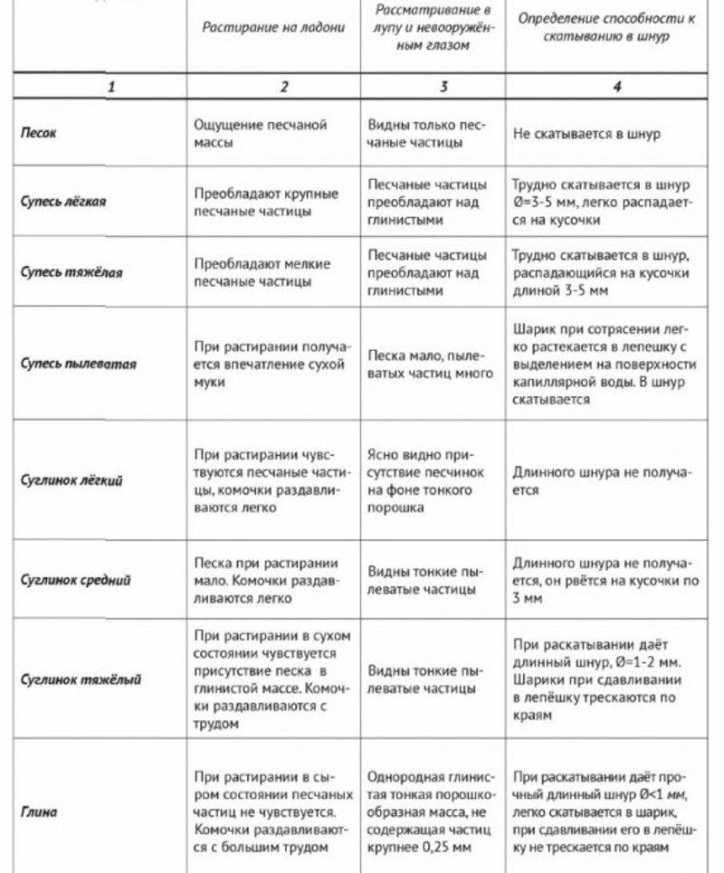

Что конкртетно нужно изучить в этой яме?
есть пучинистый грунт,а есть,типа,супесь....так вот .....супесь-это то,куда можно поставить фундамент....можно эту яму потестировать в течении весны...посмотреть движение воды(уровень подъема)на вашем участке.
Яму очень даже стоит делать, чтобы приблизительно оценить грунт под Вашим будущим домом. Самые дальновидные вообще начинают строительство с ямы под септик, как говорится два-в-одном: и анализ и практическая польза от ямы.
Примерные способы самостоятельной грубой оценки грунта в таблице
В каком направлении лучше грунт? К глине?

В каком направлении лучше грунт...Чем ближе к глине - тем больше морозное пучение

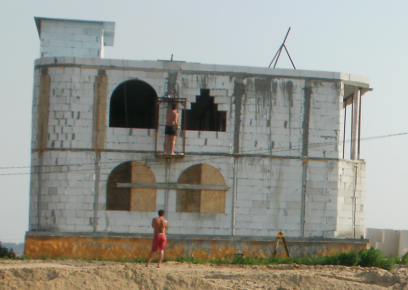

Как одному поднять Газобетон на крышу
Пример реализованной самоцели. Несколько подмостей разной высоты и перекладка вручную не сильно будет отличаться по затраченной энергии от этого подъёмника.
А вот перемычки из бруса - пример ошибочной конструкции.
КОСТА, спасибо за видео. Давно так не ржал
Не, с точки зрения "сельской смекалки" тут все на уровне.
с точки зрения организации строительства - пятнадцать суток расстрела.
1. Поднять блок и потом идти с ним через всю стройку, при том, что кОзлы передвинуть можно за две минуты...
2. Лежат лаги, но нет даже попытки организовать временный настил. Техника безопасности пробила все возможные днища, особенно учитывая работу "в одну каску". И если брякнешся вниз, то помощи можно дождаться уже в виде труповозки.
3. Про деревянные перемычки уже сказали. От себя добавлю: армпояс отсутствует напрочь, т.е. северный зверь к стенам придет быстро.
4. Нормальные, даже самостоятельные застройщики, второй этаж кладут, организовав полноценное перекрытие (по возможной нагрузке), и закидывая туда стеновой материал самогрузом, одновременно с доставкой. При этом нет лишнего материала на участке и работы на 15 минут. Наматывать километры, бегая туда-сюда за каждым блоком... Ну если только в качестве фитнеса: не поработать, а наработаться
Наматывать километры, бегая туда-сюда за каждым блоком...Там в комментах авторы сами признают, что следующую итерацию делали бы иначе.
Мне понравилось само по себе то, что из трёх готовых бросовых "заготовок" собрана прекрасная ферма.
А если о рациональном, то даже в таком случае, когда ни армпояса, ни перекрытия, стоило бы сделать переставную раму и на ней таки стрелу с противовесом, а на тросе чтоб был самозажимной захват. Тогда можно даже в одного, сперва выставлять блоки на грунте внизу у стены, а потом тягать блоки лебёдкой и сразу класть, уже не спускаясь чтоб зацепить каждый блок.
