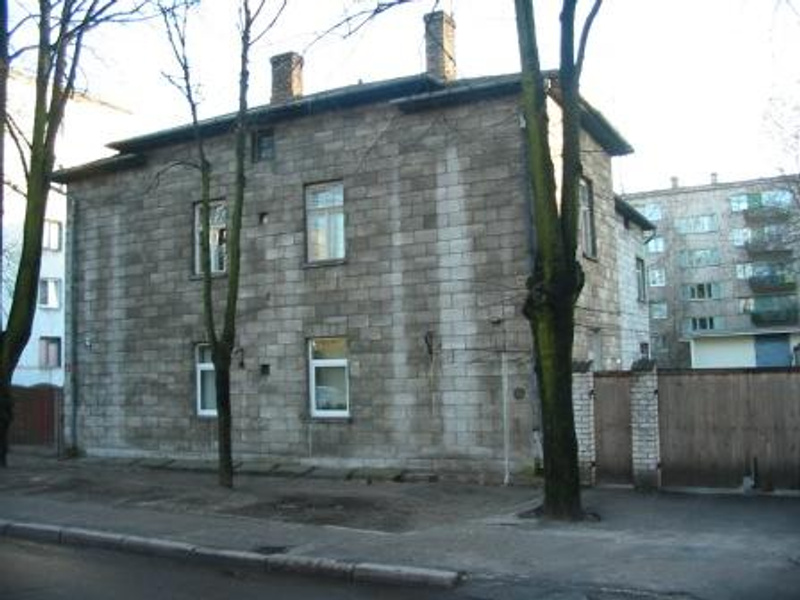

Стоит просто задать себе вопрос и все понятно будет сразу. Вопрос такой: Что вероятнее треснет, эластичное или упругое? Так вот газобетон чуть более эластичен чем кирпич, но менее прочен. А фотографий с трещинами на ГБ много потому, что на фундаментах экономят, а делать этого нельзя. Плюс газобетон нужно армировать, особенно подоконные зоны и выполнять железобетонный пояс в уровне перекрытия.

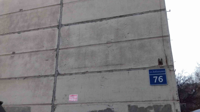

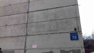

а сколькими десятилетиями?Например этот стоит в Риге БЕЗ отделки с 1939 года.
Сами посчитайте десятилетия?
и где на нем написано что из газобетона, с 1939, и вообще в Риге?
и где на нем написано что из газобетона, с 1939, и вообще в Риге?вот сижу и не знаю что ответить. А надо ли вообще отвечать?
Вот именно на этом доме увы не написаны его год выпуска, геолокация и состав. На остальных бирки прилагаются, а на этом отвалилась.
откуда на нагугленной картинке бирка!? Да и бирку нарисовать невелика задача. От этого сибит только конфеткой не станет.

Заметьте, что вы привели в качестве примера дом из монолитного бетона... Не находите это абсурдным?

монолитный дом с потрескавшейся штукотуркой он называет газобетонным.

Заметьте, что вы привели в качестве примера дом из монолитного бетона... Не находите это абсурдным?Не нахожу, ибо этот дом вроде как экспериментальным был или что то типа того и он из монолитного ГАЗО или ПЕНОБЕТОНА точно уж не знаю. И нет там никакой штукатурки. Ошибся с адресом пересечение Ватутина и Немировича конечно же - Ватутина 83.

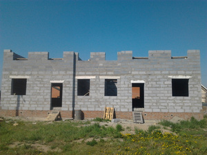

Частных же домах в большинстве случаев стены кладут узбеки с уклонами по 5...10см, а иногда и 20 см. Поэтому для выравнивания стен многие применяют гипсокартон или слои по 5...10 см штукатурки с армировкой. В итоге трещины просто остаются не видными взгляду под слоями - с глаз долой из сердца вон. Я их вижу ибо стены у меня с уклонами 2...3 мм на 2,7 метра - сам делал. И я их только шпатлюю цементной шпатлевкой в 3 слоя общей толщиной 1...3мм и крашу акриловой краской. Хотя на втором этаже придется теперь, учитывая опыт применять обои - маскировать эту пор...фию под них.

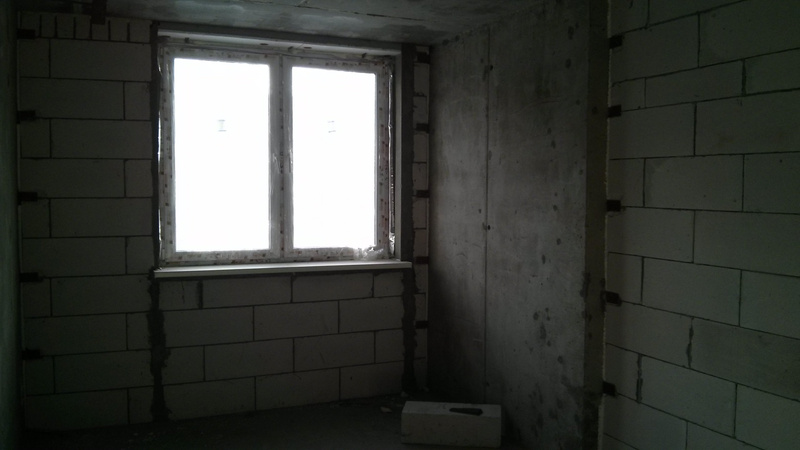

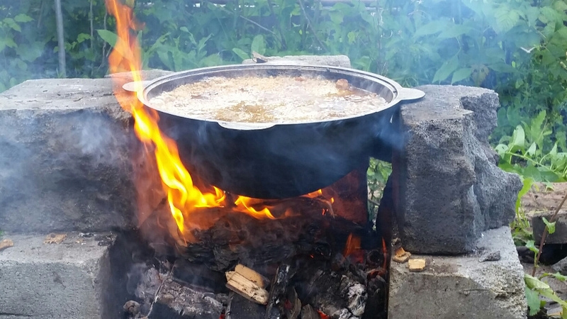

Тоже кину фотку, вчера прислали. Куски газобетона несколько лет находятся на улице, служат подпоркой под казан, Температура в пламени дров не знаю какая, но знаю точно, что как минимум 20 пикников эти подпорки выдержали, и их никто нее шевелил несколько лет. Да, человек, который так бездумно несколько лет хранил под дождём и солнцем, жарил в костре куски газобетона - абсолютно не-ангажированный гуманитарий св высоким уровнем авторитета и доверия, я бы сам не поверил, если бы это рассказал кто-то другой. Как только дорога до этой дачи станет доступна, мне их привезут, попробую давануть на прессе.
Ничего никому не доказываю, просто чужое фото. И да, видно, что это куски не сибита, а газобетона на цементном вяжущем.

Всегда писал, что одно фото всегда лучше 1000 слов трепа...
Вы пишите про "блоки", которые пролежали столько лет ... потом испытали 20 нагревов.... и с ними все в порядке. А на фото лично я вижу обгоревшие куски какого то строительного мусора. Как же так? Вы из этих блоков не испытания на прессе проводите в лабораторный условия, соблюдая все протоколы испытаний, а при первой возможности примените в строительстве дома или еще чего. Или например при смене резины на летнюю поставьте на них свою машину, за место чурки, пока будете под ней лазить... Рискнете?

Частных же домах в большинстве случаев стены кладут узбеки с уклонами по 5...10см, а иногда и 20 см. Поэтому для выравнивания стен многие применяют гипсокартон или слои по 5...10 см штукатурки с армировкой. В итоге трещины просто остаются не видными взгляду под слоями - с глаз долой из сердца вон. Я их вижу ибо стены у меня с уклонами 2...3 мм на 2,7 метра - сам делал. И я их только шпатлюю цементной шпатлевкой в 3 слоя общей толщиной 1...3мм и крашу акриловой краской. Хотя на втором этаже придется теперь, учитывая опыт применять обои - маскировать эту пор...фию под них.Что совсем случай неоперабельный? Просвета нет? Мировой заговор?
5...10 см штукатурки? Да ладно, такое бывает? Да любой нормальный заказчик за один сантим три шкуры сдирает пока не выровняют, либо прогонит таких косоруких поганой метлой без зряплаты. Мало что-ли толковых, пусть даже иностранных?

Вот вы самое правильное применение газобетону придумали невзначай: котелки на куски этого го...на ставить. Только не сильно тяжелые...

Фотку и описание огневого воздействия вообще не для Вас предназначалась, просто объединил посылы в один пост. Выше товарищ спрашивал про огонь, это для него, для наглядности.

Вот я и говорю, что фото вы весьма полезное приложили. То есть товарищ поймет на какой строймусор будет похож дом после пожара. И какая стоимость "косметического ремонта" в таком случае.

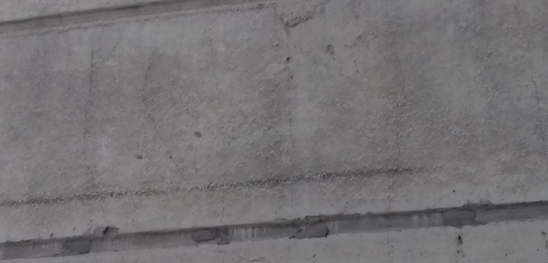

Вот вам до кучи обещанное фото. Такая картина на ВСЕХ домах из газобетона если он не прикрыт чем нибудь типа каменной крошки или плиточек, которые просто маскируют эти "явления".
Сетку из вертикальных трещин на панелях видно? И это фото на телефон с расстояния метров 10. Если присмотреться вблизи там такие узоры красивые можно увидеть...

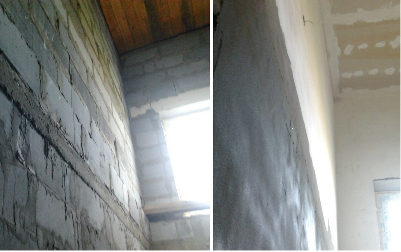

Я сначала оббил кусок стены от штукатурки, загрунтовал,наново отштукатурил-дней через 5 опять трещины пошлиОдин вопрос - чем штукатурили и какой толщиной?

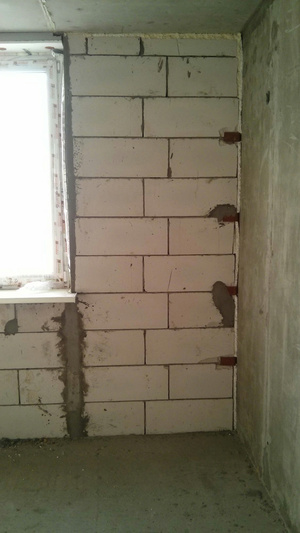

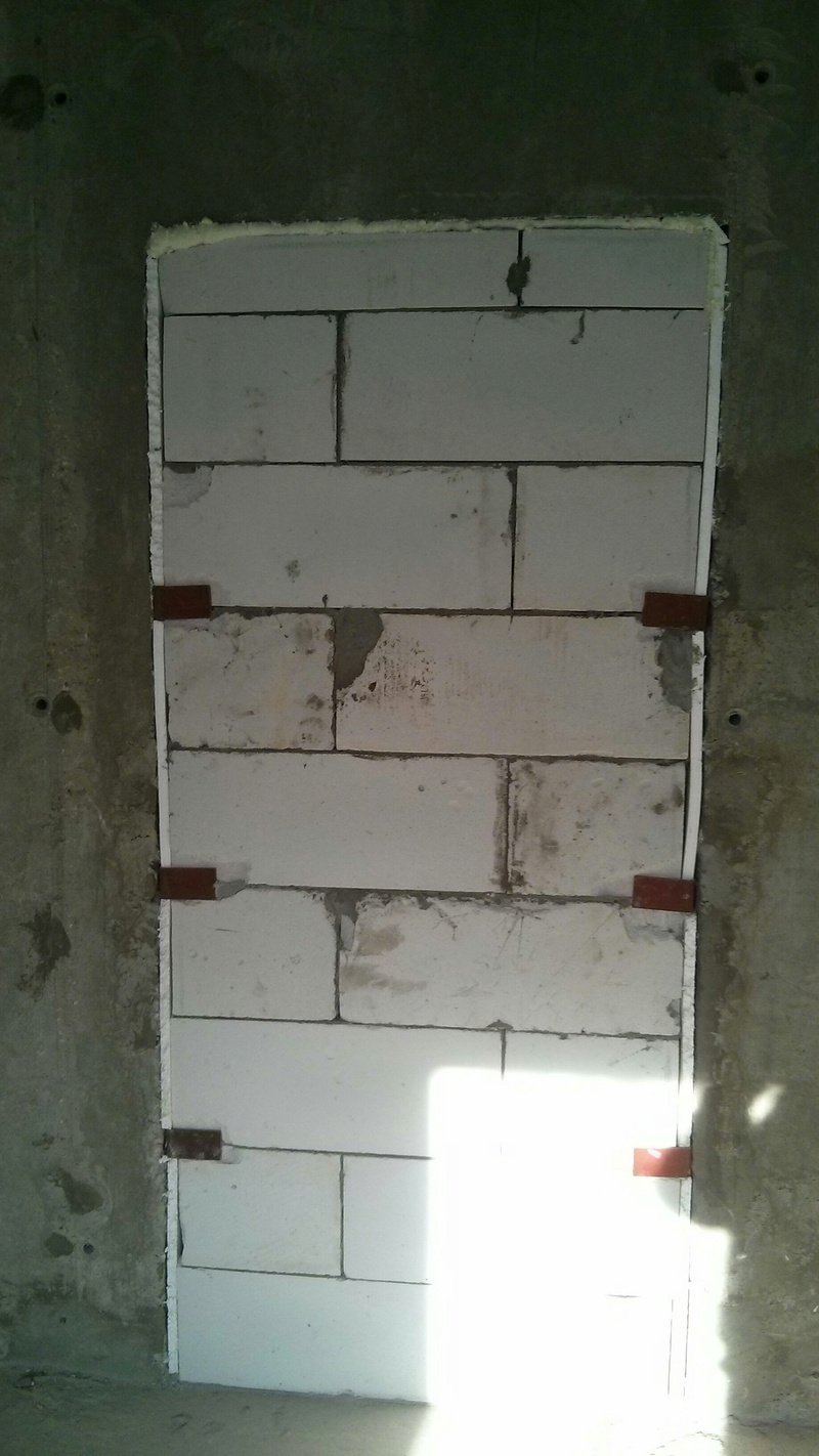

Тут такая дискуссия прям. Подскажите, были мы в Анапе, смотрели новостройки, все дома рассчитаны на 8 баллов и те что позиционируют себя как комфорт, комфорт+, бизнес класс имеют именно газобетонное наполнение. Прошу только не писать о том, что если проектировщики заложили этот материал и документы прошли экспертизу все отлично. Вопрос: как специалисты подскажите пожалуйста по фото насколько все это долговечно (влажность в регионе высокая и ветра сильные, утеплитель базальтовая вата, фасад кирпич)
Больше трещин нет... Что не так со стеной?Жестоко. Человек сам загнал себя в клетку, выбросил ключи и старательно поддерживает образ.

1. Ну странно было бы считать,что оббив КУСОК стены, я бы штукатурил там другим слоемОт трёх до семи(как сказал бы мой знакомый следователь)-сейчас уже и не вспомню.
2. Ответ будет-не переживайте) Блоки были уложены(по крайней мере я так думаю) на клей для сибита(какой?не спрашивайте-не знаю). Почему я думаю, что на клей? Слой тоненький,консистенция. Самое интересное-клей был в разы сильнее сибита,с "мясом" отрывался. Ну а по поводу Вашего PS-может не гвозди хреновые, а мозги?)
1. Вы так и не ответили - чем штукатурили...
2. "Думаете", что на "клей для сибита" (какой не знаете)... И самое интересное, что клей от сибита не отрывался - отрывался "с мясом". Тогда потрудитесь объяснить свои слова:
Это я все к тому, что, если вы видите "как уложены блоки по трещинкам", то их очень хреново "уложили". И тут либо раствор г...но, либо блоки попросту забыли намазать клеем, т.е. слой клея настолько тоненький, что не сцепляет между собой блоки (один блок намазали, а ко второму клей не прилип, либо прилип очень ограниченными "пятнами"). И в том и в другом случае мы имеем нарушение технологии со всеми вытекающими. Поэтому правильно вы говорите, "не гвозди (сибит) хреновые, а мозги..."
PS Если вернуться к моему примеру, где всего одна трещина над дверным проемом, то она начинается от угла деревяшки (которая к клею не особо-то приклеилась) и дальше идет практически по максимально короткому пути (а по факту по пути наименьшего имеющегося сопротивления на разрыв) к потолку, разрывая два блока "по живому", а не по швам...

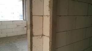

Снял обои и увидел как уложены блоки(по трещинкам)Если клей от сибита оторвать невозможно, то рвать сибит будет где угодно... А значит, трещины только вдоль швов исключены. Что в свою очередь значит, что вы по трещинкам не увидите, как уложены блоки...

Штукатурил Ротбандом. По поводу всего остального... У меня было ощущение, что все эти трещинки пошли как раз из за разницы в прочности между клеем и сибитом, и рвало не точно по шву, а по сибиту возле шва. И ещё раз повторю-выбор материал-это личное дело каждого. Я себе не буду строить из этого материала и другим советовать не буду. Но и отговаривать никого не буду от такого выбора. Ну и насчёт "рукожопства"-не стоит. Почти 20 лет своим делом занимаюсь,слышал только слова благодарности по поводу качества работы.
У меня было ощущение, что все эти трещинки пошли как раз из за разницы в прочности между клеем и сибитом, и рвало не точно по шву, а по сибиту возле шва.Давайте я вам расскажу, как это происходит...

В давние давние времена группа друзей на довольно свежем залитом бетонном полу развела костёр, пошашлычить решили. А сырой бетон под костром как шарахнет, видимо остатки воды закипели, что на виске у одного из "шашлычников" на всю жизнь шрам остался. Могло и убить наверное. Так что Ваш любимый монолитный бетон натуральное г...но. Ненадёжный, разваливается взрывным образом, опасен для жизни.

pavlik_NSK
Ладно вы меня убедили - у меня кривые руки и я нарушил все технологии работы с сибитом. Сложил не так и не на тот клей, использовал не подходящую для сибита шпатлевку, без сетки, как это написано в инструкциях и не достаточно мочил стену перед нанесением...
Но что же это на картинке? А на второй? Может мне не по глазам, но что именно из указного на картинке нарушено?

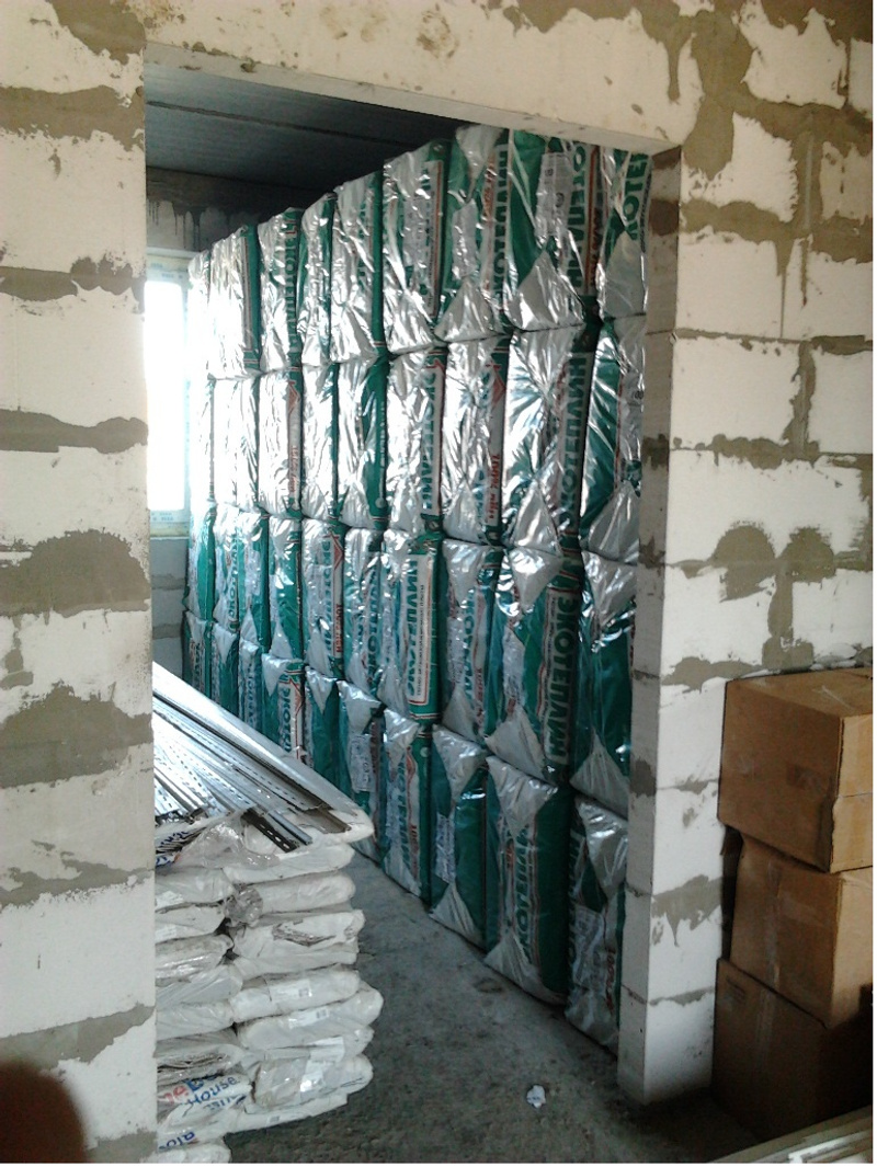

pavlik_NSK
Вот так примерно и думал.
Задели вы меня и расстрогали до глубины души. И полез я учится и набираться опыта соблюдения технологий строительства из сибита у вас в теме... Это же фото вашей стройки, не так ли?

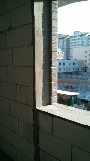

И что же я вижу на картинке №1? Так вы не из сибита строили? А чего тогда пол темы тут про него чешите? Это же гаражный не автоклавный газобетон, не так ли?

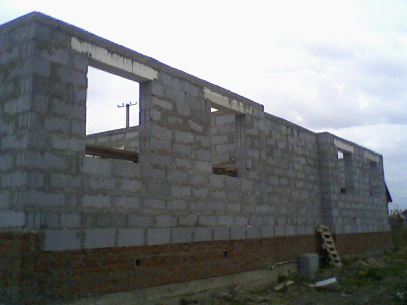

А кто это у нас так нагло нарушает технологии укладки перемычек над дверями на фото №2 и №3 ? Или вы не читали на сайте производителя, что нахлест минимум 0,25 м с каждой стороны? У вас же там максимум 10 см, не так ли? Ай ай ай - руки бы за такой оборвать горе строителям.

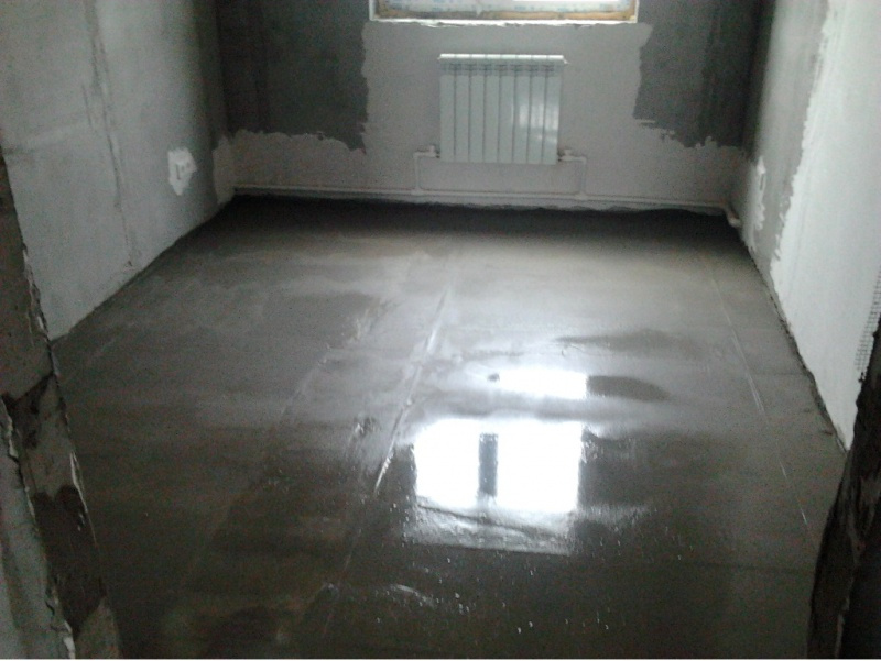

А что это за клей цвета глины вы применяли на фото №3 - обычно спец клей для газобетона темно или светло серый? Специальный для гаражного газобетона? По технологии наносили, надеюсь?
А на фото №4 я увидел просто таки мастерскую кладку! Перекосы на вид сантиметра 3...4 не так ли? Чудно вы кладете, научите, а то у меня кривее 5 мм не разу не вышло?
И теперь понятно зачем у вас слой штукатурки с армировкой (торчит справа на фото). Такую кладку нужно сначала вывести слоем сантиметра 3...4, а потом только шпатлевать.
Ну и фото 6 не вошло - опишу его словами. Там комната оклееная обоями. Вы реально думали, что можно увидеть трещины на сибите... ой газобетоне под слоем штукатурки в 3 см с армировкой+ шпатлевка + обои? Почему когда вы гордо пишите - я построил и не вижу трещин, вы забываете упомянуть про то, что видеть их вам мешают обои и армированный слой штукатурки? Ведь это обман тех, кто читает!
