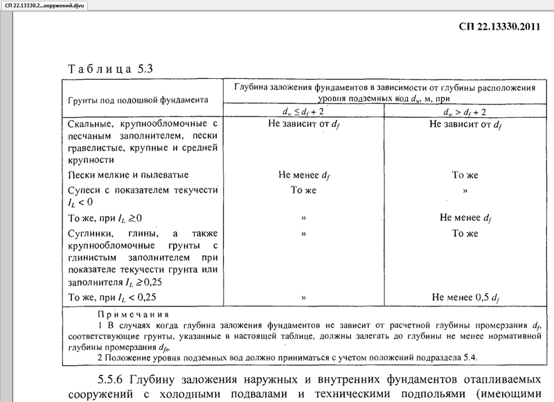

а что Вы мне табличку только по подземным водам показали?
остальное, что на самотек предлагаете пустить?
СНиП 2.02.01-83*
2.25. Глубина заложения фундаментов должна приниматься с учетом:
назначения и конструктивных особенностей проектируемого сооружения, нагрузок и воздействий на его фундаменты;
глубина заложения фундаментов примыкающих сооружений, а также глубины прокладки инженерных коммуникаций;
существующего и проектируемого рельефа застраиваемой территории;
инженерно-геологических условий площадки строительства (физико-механических свойств грунтов, характера напластований, наличия слоев, склонных к скольжению, карманов выветривания, карстовых полостей и пр.);
гидрогеологических условий площадки и возможных их изменений в процессе строительства и эксплуатации сооружения (пп. 2.17-2.24);
возможного размыва грунта у опор сооружений, возводимых в руслах рек (мостов, переходов трубопроводов и т.п.);
глубины сезонного промерзания.
СНиП 2.02.01-83*
я предлагаю?)) это вы предлагаете глянуть сухой или не сухой грунт и от этого уже танцевать))

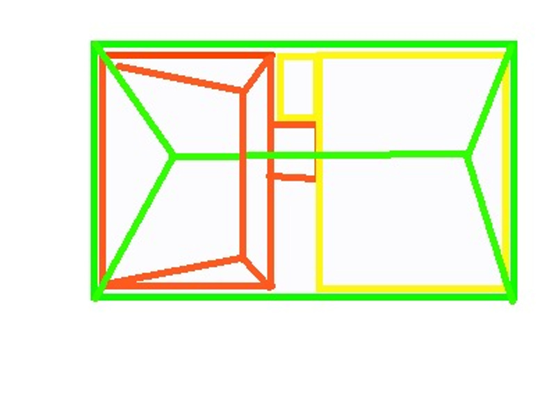

что есть "дома на вырост"? с запасом?С "потенциалом роста".
Им можно пока хоть 6х6 брусовый под рубероидом построить, только бы перестать на аренде деньги терять. Обеспечить воду, слив. А затем расстраиваться (в смысле расширяться, а не горевать). Через это прошло немало домов давнего (исторического) местного "частного сектора". Кто с реконструкцией скатной кровли, а кто и без (пристройка с плоской кровлей).
См. рис. Пока можно красненькую малявочку с крылечком, а потом (года через 2, а мож и 3) пристроить вторую (жёлтую) очередь, а между ними вместо крылечка уже выполнить между строениями "прихожую", причем (например) одна дверь - фасадная, а другая уже во двор. И все уже под общую "зеленую" крышу.
Главное если семья под маленькой, но своей крышей, то пофигу, что стены не лакированы, зимой вечера длинные, сиди в своем тепле, расписывай "под фабержу".
У меня друг дачу строил брусовую, первые остекления у него куплены (заказаны) "по проекту", а затем вторая половина окон со стеклопакетами ему просто по случаям бесплатно "доставалась", он под фактически форматы фронтоны мансардного этажа корректировал. Три года уж прошло, в том году он фундамент подлил, а по весне ему проект реконструкции кровли делали, так сейчас веранды "демисезонные" пристроены (холодные, но будут остеклены).
