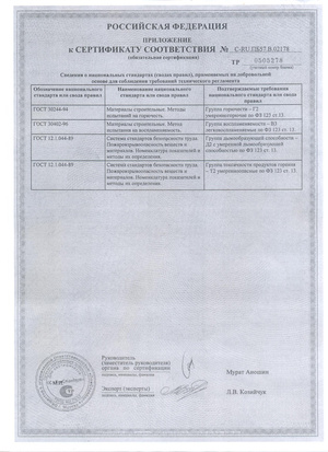

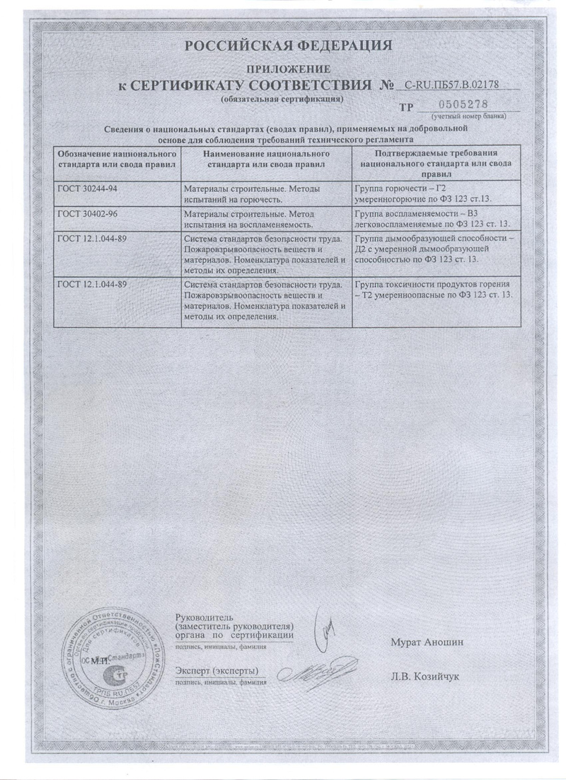

Есть достоверные сведения, утеплитель финский "Paroc" (вата базальтовая) после 50 летней "работы" в стене каркасного дома подтвердил свои первоночальные свойства в лаборатории. Для меня ответ однозначен, - базальт с плотностью от 50 и никаких гвоздей?
PS Есть сертификат одного местного производителя для альтернативы.
