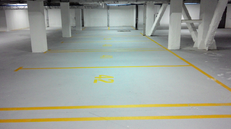

Или надо рассказать про фирменные спецпокрытия для коммерческих парковок?

Разрушенные места необходимо ремонтировать, и для пола используется не краска, а промышленные полимерные покрытия - в простых магазинах их нет в продаже, только в специализированных компаниях. А если из гаража выезжать как со светофора, закусившись с кем-нибудь, то и металл можно шипами продрать со временем. В обычном гараже хватит лет на 5 -10. Там по технологии основание еще грунтуется спец. грунтовкой с упрочнением верхнего слоя бетона.
Или надо рассказать про фирменные спецпокрытия для коммерческих парковок?А что, за последние 30 лет придумали что-то вместо эпоксидки и полиуретана? И что, интересно?
