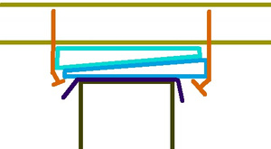

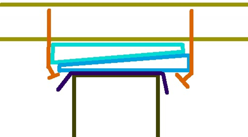

т.е. складным ножичком поддену одну нужную мелкую досточку (из многих одинаковых мелких досточек) и мне откроется петля полевого кабеля, потянув за который бесшумно открою окно.
Двери я открою уже изнутри, в т.ч. запасным комплектом ключей.
Я бы положил 10мм подкладки из дерева и забил на это дело, НО оставив себе возможность в мороз вообще ломом (жердью) и "такой-то ..." отодвинуть крылечко от дома. Потом бы летом просто УШМ с соотв. диском укоротив столбики.

Железяка это будет место образования конденсата с обоих сторон, а вот деревяшка к деревяшке, да на безкапиллярной (смоляной) прокладке (толь, рубероид 2 и более слоев) от бетона, будет максимально естественный "пирог".

проложите железку с обоих сторон так же рубероидом и не будет вас мучать этот конденсат..Будет. Железку жалко. Придется как минимум из стаканчика от батарейки ей цинковый протектор мутить, иначе не засну!
а главное в тех же затратах?В этом и кроется главная ошибка. Клинышки деревянные выполняются топориком из дров (а остатки полена пойдут как щепа на растопку), а вот 10мм металл или полоса "тройки-двойки", которую придется порезать ("болгарка", круг, опасные работы) на 3-5 квадратиков, за забором не растёт, её купить надо и на стройплощадку привезти.

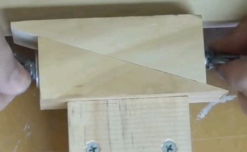

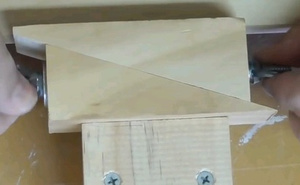

положите оцинкованную пластину/детальАга, конечно, ещё "дешевле" вариант, нарезать железяк и свозить их на горячее цинкование... Или предлагаете оцинкованных монтажных пластин для такого дела купить пачку?
уже клинышки? вы же писали про фанеру?А в 18:04 писал и про клинышки. Клинышки и из фанеры можно сделать, еслифчо...
клинышки нужно закрепить,А вы их углом поострее выполните и никуда они под нагрузкой не денутся лет 10..30.
а они раскалываются на "ура"Конопатки - по сути те же клинышки и что-то не раскалываются несмотря на то, что по ним киянками долбят.
Клинышки деревянные выполняются топориком из дровгде здесь о фанере? фанеру обрабатывать топором это нужно быть ещё тем маньяком...
А вы их углом поострее выполните и никуда они под нагрузкой не денутсяага щАс, дерево под как губка принимает влагу и её отдаёт, а это изменение объема получается..
плюсом на крыльце нагрузка не статическая, а динамическая получается, раскачивают крыльцо, понимаешь, ходоки местные и пришлые
Конопатки - по сути те же клинышки и что-то не раскалываютсяну во-первых у киянки не металлический "боёк", если обычным молотком будите конопатить, то будет раскалывать
а во-вторых расположение волокон у конопатки вы используете вдоль, а клин крепить вы будите скорее всего поперёк волокон..ну конечно, вы можете предварительно засверлить клинья и вкрутить саморезы в ответстия для уменьшения вероятности раскола, но это ещё то удовольствие и тоже не исключает раскола клина.

клин не плоская поверхность и его может просто напросто выдавитьУглы поменьше делайте и никуда не выдавит в силу наличия трения в паре. В 10 лет у меня появился первый личный топор (маленький, согласно возрасту пользователя) и я ещё тогда вдоволь с клинышками наигрался, когда "магазинный" клин с его диким углом действительно любил вылезать.
А пара гвоздиков в брус крылечка и ничто никуда не денется (см. рис.) даже если брус приподнимет.

Ввиду того что клин не плоская поверхность и его может просто напросто выдавить из этого узла который не является жёстким в данных условиях эксплуатации и под внешними воздействиямиВот это большие углы, при таких конечно крепить надо от сползания.
А клиньями с углами примерно вдвое поменьше (поострее) мы недавно плахи пола сплачивали. Сжимало так, что обратно только молотком, да ещё и не за один удар.
