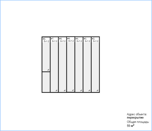

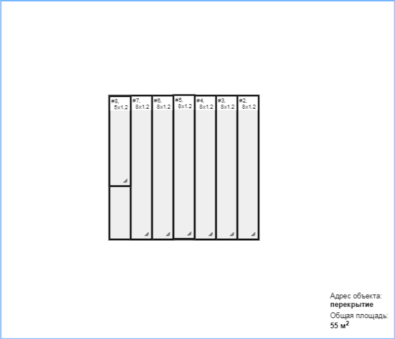

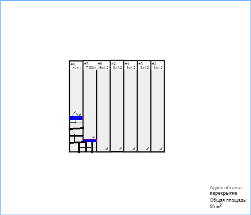

С плитами все как то проще
Попробуйте изобразить раскладку плит под Вашу планировку.
Учтите, что несущая способность плиты указанная в маркировке - это при условии равномерно-распределенной по площади нагрузки (стяжка например). Сосредоточенные нагрузки (стены и т.п.) дадут бОльшую нагрузку, нежели их просто посчитать как вес и распределить по площади плиты.
Т.е. плиты со стенами/перегородками на них следует закладывать большей несущей способности, чем плиты на которых нет стен/перегородок.

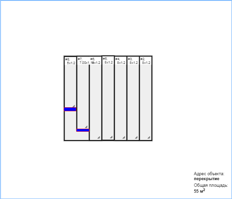

1 не получается угловая лестница.
2 на что опирается "нижний" конец плиты №8?
3 какая несущая способность у плит (может не быть в продаже)?

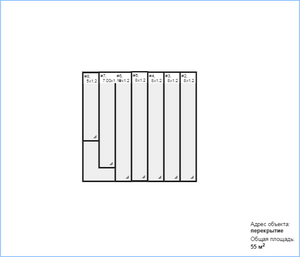

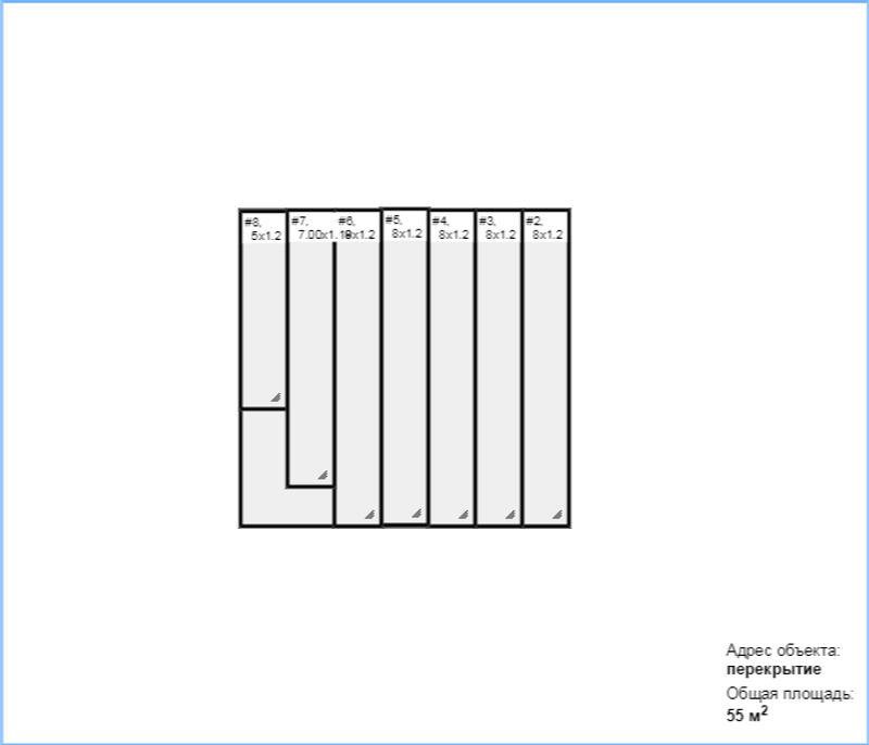

1 не получается угловая лестница.Почему? Если см. п 2, то:
2 на что опирается "нижний" конец плиты №8?Там, где лестница будет выходить на второй этаж, придется стенку подпорную поставить. Она решит три вопроса:
1. отгородит зону кухни
2. будет стенкой для кладовки
3. на нее опереть плиту
3 какая несущая способность у плит (может не быть в продаже)?Глянул:800 кг/м.кв
1 не получается угловая лестница.Все, увидел свою ошибку: плита 7 тоже должна быть на 1 метр короче и опирать ее не на что
Плиты опирают по коротким сторонам. Опирать плиты на длинную сторону запрещено. При необходимости опирать плиту по длинной стороне делается спецзаказа, соответственно по спеццене и на малые объемы в виде 1 плиты завод врядли подпишется.
Т.е. придется делать ложить под плиту перемычку, а уже под неё подводить опору.
Проблема в том, что под эту опору нужно делать фундамент, или армировать соответствующее место в любимой многими плите. А это уже расчеты, от которых пытаетесь уйти.....

На рисунке все плиты опираются на короткие стороны
Ты,если уж взялся за компоновку,сначала лестницу скидай,начни со стандартного соотношения проступь/подступенок-25/20.получишь размеры маршей.исходя из того,что у тебя будет высотная раскладка лестницы,поймешь где надо обрывать плиту,только 7 или еше и 6.Определяется этоходовым габаритом,-рост самого высокого члена семьи +10см.это до чистового потолка.какой у тебя будет его относ от чернового ,пока сам ре знаешь,прими 10 см.итого рост+20от ступеньки до низа плиты.Иначев конструкциях может получиться,что при ходе сверху человек будет лбом биться о ребро плиты.
Плиты 8х1.2.....не есть гуд,не оченнама ходовая плита,узнавай прям завтра по всем заводам жби,почем сделают,плюс транспортные,чтобы видеть цену вопроса.
Сразу говорю,дешево не получится.и сразу решай,продолжать морщить ум за плиты или сразу ставить крест.Сравни с сибитовыми.
А лучше сразу уходи на деревянные.Но и деревянные должны быть в виде двухпролетных неразрезных балок,иначе сечения оже будут немалые
все плиты опираются на короткие стороныИзобразите стены и лестницу

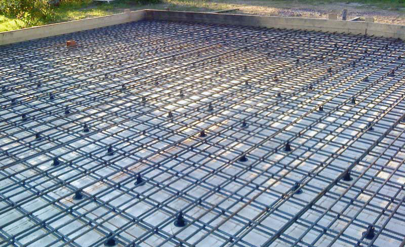

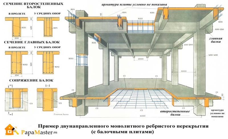

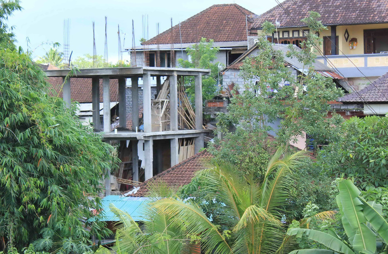

Вот тебе 3 картинки. Зацени. Ты собираешься перерыть 8 метров без опор плитами, как на картинке 1 и 2. На 2 видно, что в пустотке 1,2 метра 7 арматурин 12 или 14 мм в нижнем слое. Работает у нее только низ. То есть вся несущая способность обеспечена этими 7 !!! Карл прутками. Да, она с пред натяжением и это плюс 20...40% к несущей. Но их всего 7 и только продольные.

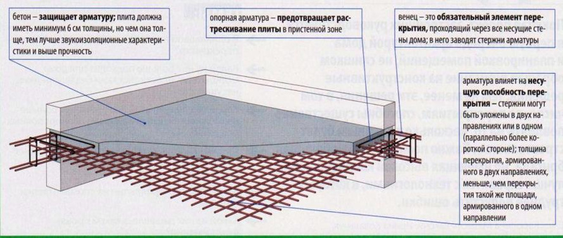

Теперь смотри на пространственное армирование монолитной плиты на картинке 3. Даже без дополнительных усилений армирование в 2 раза больше. При этом пространственное распределение нагрузки просто не сравнить с пустотками, которые фактически "каждая сама за себя".

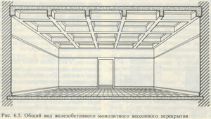

И вот еще поучительная картинка 4. Толшина перекрытия пишут должна быть более 6 см... но комент.

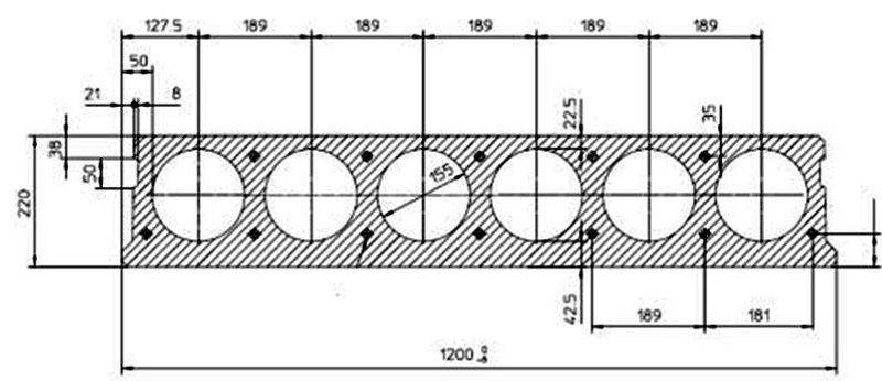

У тебя плита пустотка 200 мм будет при 8 метрах длины. Ты удивишься наверное если узнаешь, что в ней арматуры только в один ряд и ее там всего 8 прутков. А остальное кладочной сеткой заполнено и дырки диааметром 150 мм на всю длину. Не знал? Найди раскладку арматуры в плите пустотке или на стройке какой нибудь глянь на торце плиты - сам увидишь. А она на 800 Кг/м2 нагрузки. И это... мой тебе совет еще перед заказом съезди на завод и посмотри в каких условиях эти плиты и какие спецы с юга льют - тоже сильно удивишься и сразу отпадет желание это использовать у себя в доме.Что попало гонишь. У меня родственник жены - один из хозяев ЖБК... Пустотка армируется "струнами" в 2 ряда, нагрузки закладывают от 600 до 1250 кг/м.кв. Не думаю, что кому то хочется проблем поиметь. Экономия при твоем раскладе арматуры процентов 15, а шанс словить проблем... Я бы 1000 раз подумал.

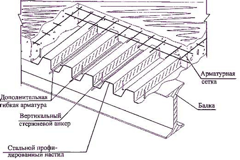

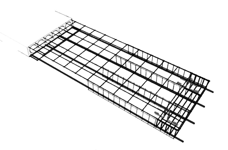

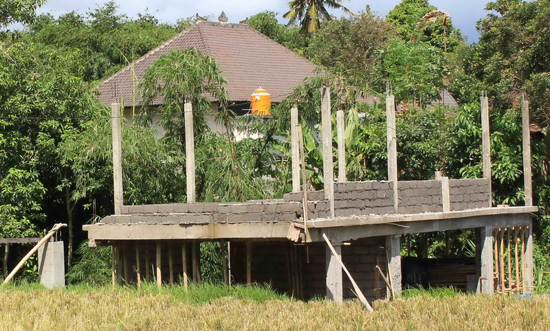

Вот тебе еще картинки как поступают умные люди, когда хотят найти решение перекрытия без опор на больших пролетах и так, что б денег с экономить.
Причем замечу, что в таком исполнении толщину своими глазами видел и менее 10 см, а балки по высоте примерно около 30 и толщиной 20 см. Такое практикуют и у нас и очень часто видел в Китае и Индонезии. Армирование исходя из этой картинки вообще может свестись к одному слою и в итоге так может даже дешевле по материалам будет чем простую плиту лить 150мм.
А еще представь есть такая промышленная технология когда льют бетон в несьемную опалубку в виде профлиста НС-35, Н60 или Н75 рис3. Так там и по 12 метров перекрытия делают. Многие ТЦ и БЦ с такими перекрытиями. Так там в некоторых случаях вообще арматуры нет, только бетон и профлист!

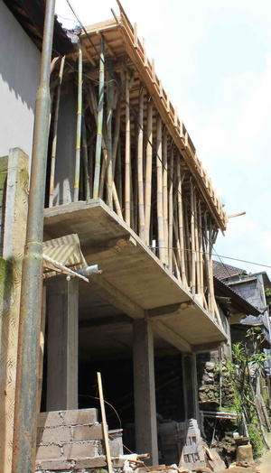

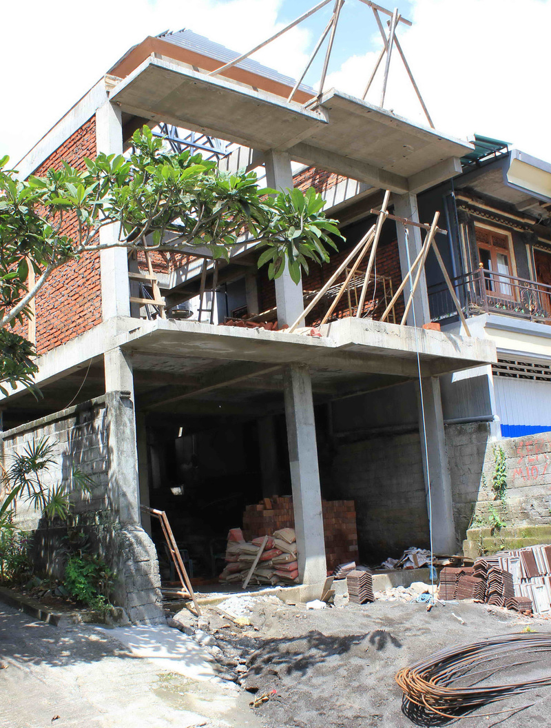

Вот тебе еще 4 примера перекрытий из увиденного мною когда то. Во всех поездках смотрю на то как кто строит и вижу повсеместно одну и ту же картинку, кроме родины... Заметь как все хитрят с толщиной и какие расстояния перекрыты. Обычно дома стоят на 4...8 колоннах по периметру, а заполнение делают из чего то типа пустотелого пескоблока толщиной 6 см. И это при сейсмичности в 9 баллов и у них ничего не падает при этом. Видел бы ты из чего они бетон делают
про СНиПы там точно никто не слышал. Из чего опалубка - вообще молчим.

Такто высота сечения немаловажный факторсв этой схеме. Да и класс бетона там далеко не М200В30 - М400, да и преднатяженная арматура это не просто пруты кинули в монолит

Как,как ты говоришь армируется кессонное перекрытие-"сведется к одному слою"?-прэлэсна,прэлэсна.....
