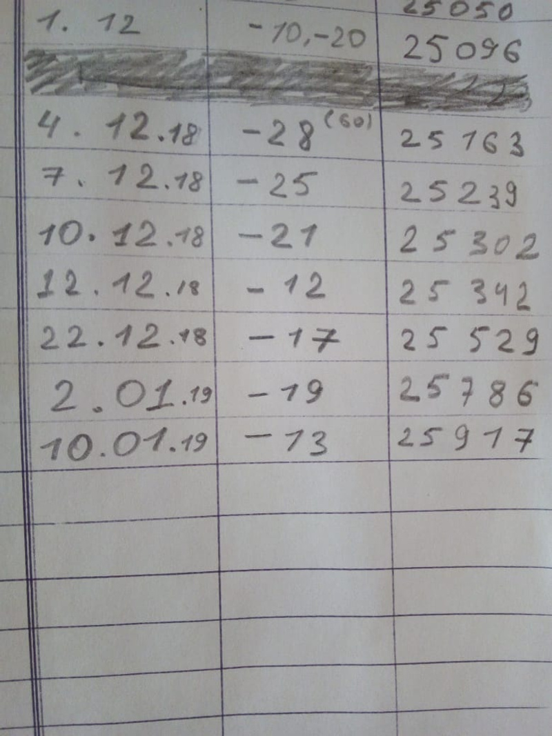

Ниже размещу фото таблицы, где отмечаю показания газового счётчика. Отапливается дом 180 квадратов, 2 этажа, и гостевой дом 33 кв.м., отапливаемый через теплотрассу 25 метров. Гостевой сделал из сибита 200 мм, утепление ППС-35 100 мм, ( южная сторона 150 мм) , и мокрый фасад. Чердачное перекрытие - эковата 250 мм. 2 окна, 3 радиатора по 10 секций. Летом в доме комфортно, кондиционер не нужен . Построил летом 2017, к счёту за отопление прибавилось 700 рублей в морозы. Кстати, никакой паутины из трещин, по стенам внутри не наблюдаю, сибит брал некондицию, т.к ., при таком пироге вряд ли вообще имеет значение, из какого камня дом. Жилой утепление 140 мм ППС -35, также мокрый фасад. Фотография только гостевого, вид из окна второго этажа.

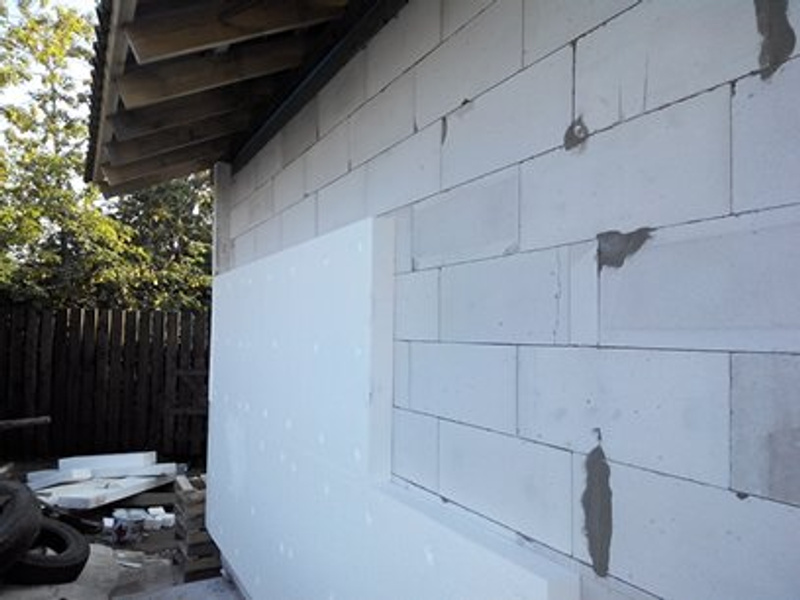

Пенопласт на газобетон можно разве? Я почему то сколько не изучаю вопрос, везде сказано, что не стоит так делать. Или тоже проблема надуманная? И никакую влагу ПСБ в газобетоне не запирает, поскольку ее там нет?

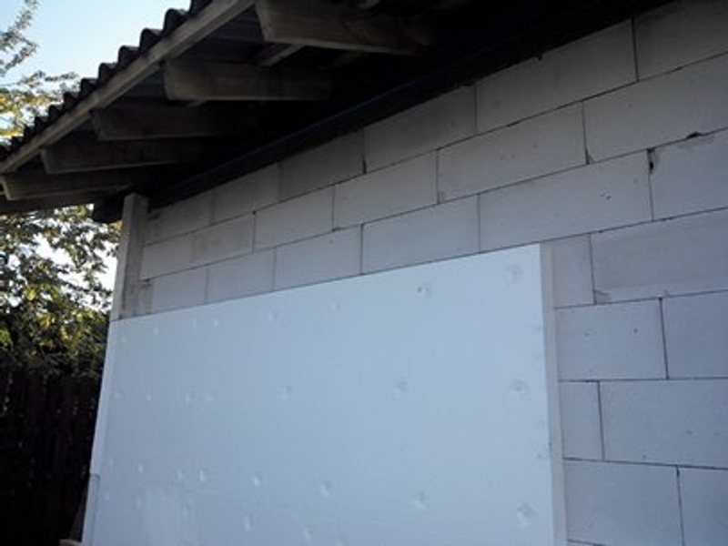

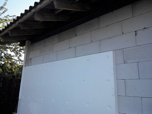

Можно делать как на фото, а для подстраховки изнутри использовать цементную шпаклевку. Пенопласт пропускает воздух, много роликов в интр.

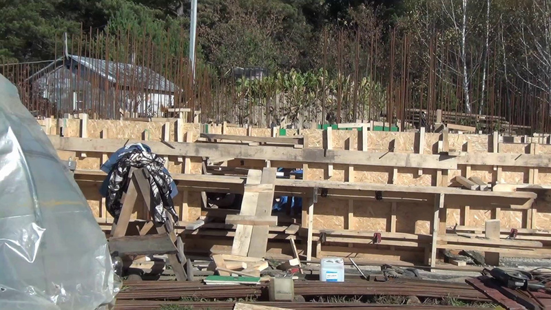

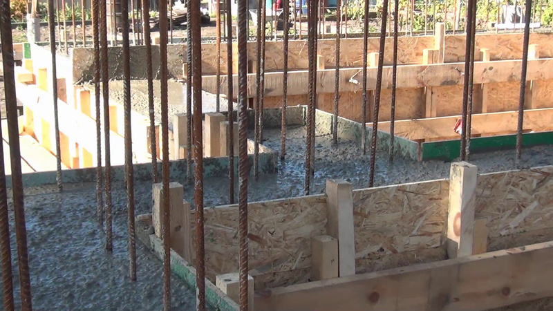

Опалубка из OSB 12 с усилением держит легко. На картинке заливка 1,45 при толщине 500
При толщине 200 - 55 кубов это на один этаж 12*12.
ОSB на 44 790,00*2 = 89 580,00 ₽
доска на 58 860,00*2 = 117 720,00 ₽
зажимы пружинные 8 200,00*2 = 16 400 ₽ (потом продаются за те же деньги)
состояние досок снаружи после заливки на второй картинке
OSB покрашена самой дешевой краской и после заливки спокойно отошла от бетона
Вот именно.

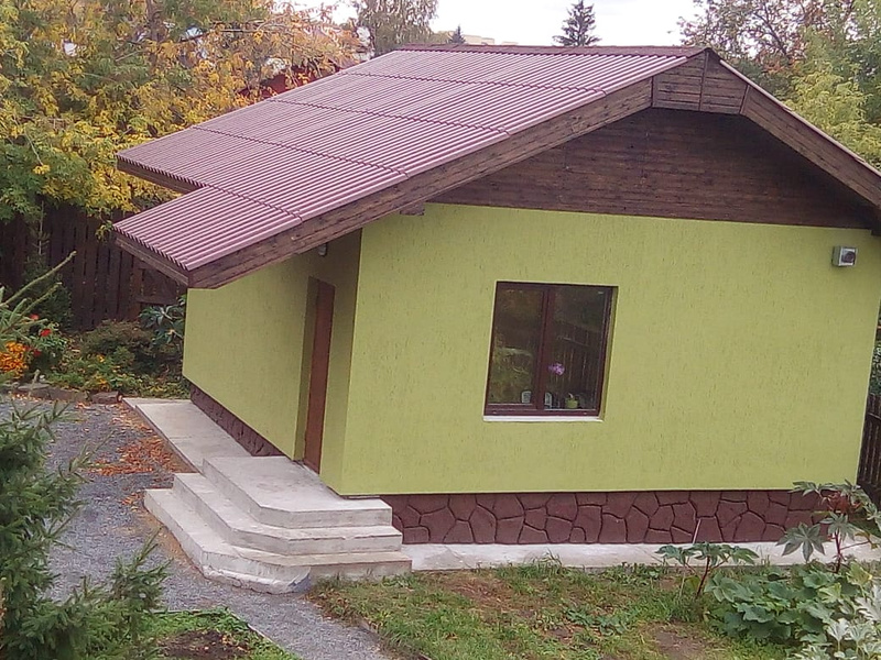

Мне
тоже нравится монолит, но в случае с моим гостевым домом нужно было уложиться в 2 месяца, и это с уборкой территории. С монолитом вряд ли можно успеть. Коробка была сделана за 10 дней, с армопоясом, цена примерно 35 000. А пенопласт- это мокрый фасад, довольно распространенная технология. Интересно услышать от Вас цифры- сравнить сроки и цену возведения такого же дома монолитом, размеры 6*6 метров, высота 3.

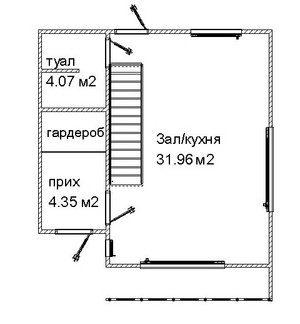

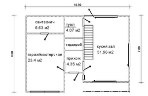

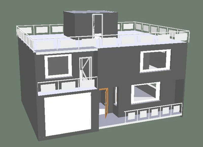

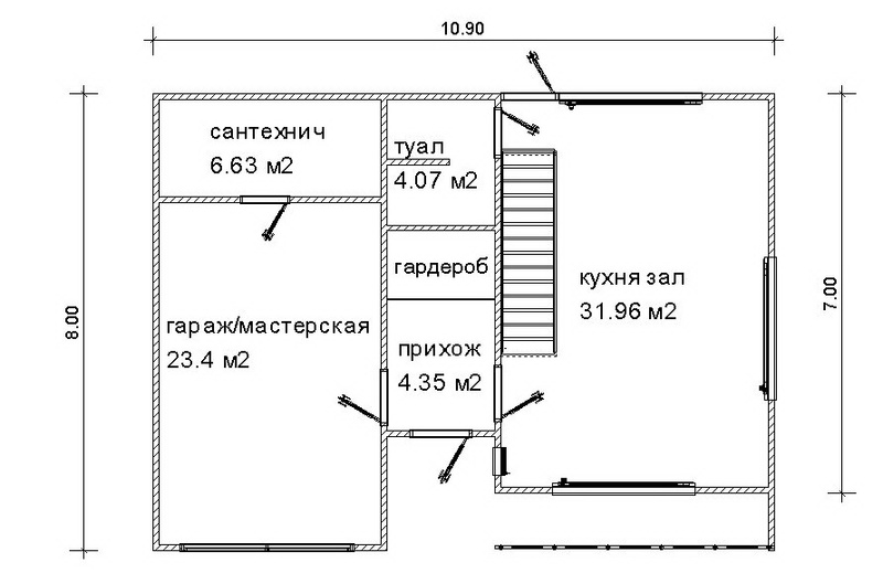

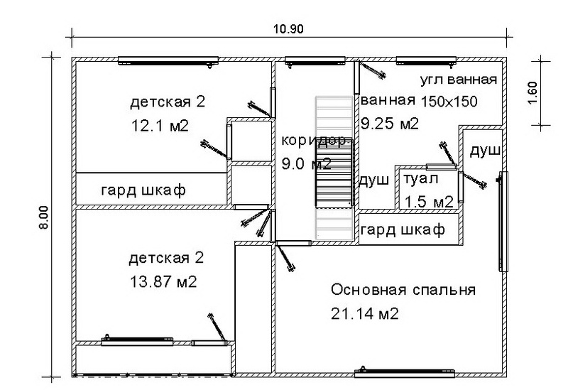

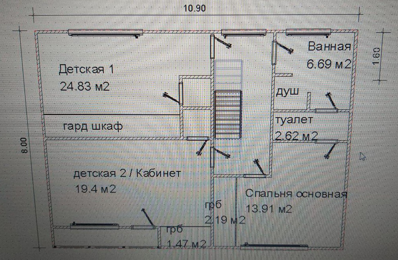

Вот вам на затравку реально хорошие и удобные планировки в набросках. Посидел денек ради интереса порисовал под исполнение монолитом с коммуникациями в стенах. Может из них хоть что то почерпнете для себя. Только я уверен, что такое можно только цельно-монолитом отлить...
  • Вот эта картинка взята за базу для раздумий. Это же
  • вид спереди без отделки.

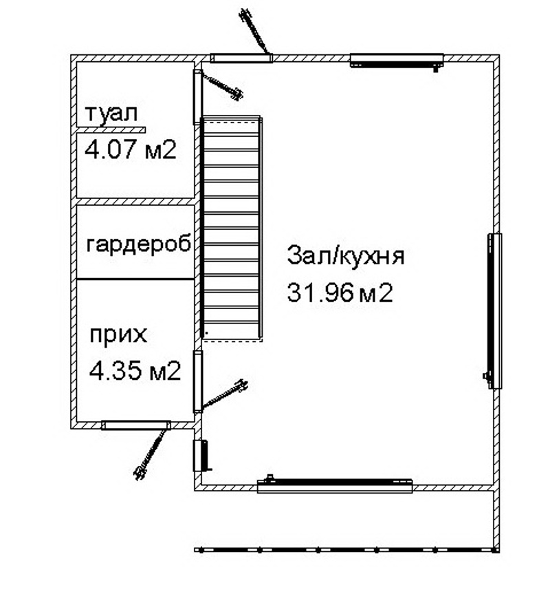

  • первый этаж

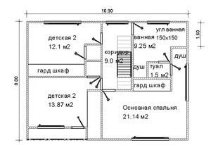

  • второй этаж 1-ая версия. для семьи с 2 детьми

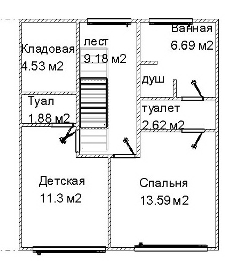

  • второй этаж 2-ая версия. для бизнеса и семьи с одним

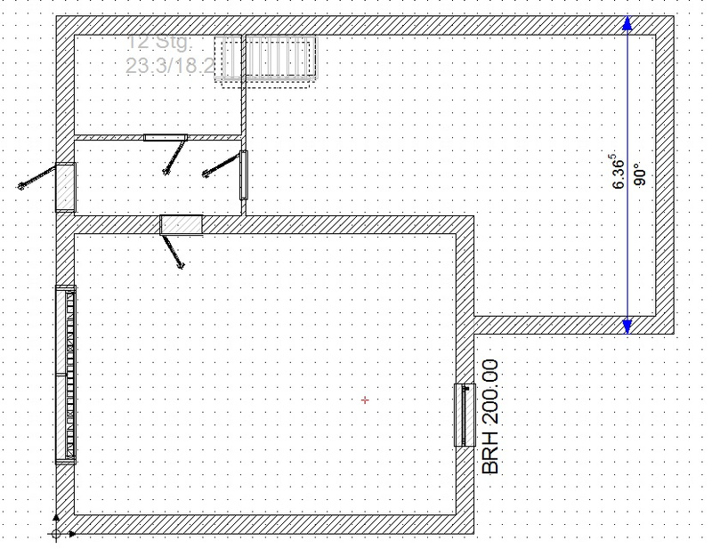

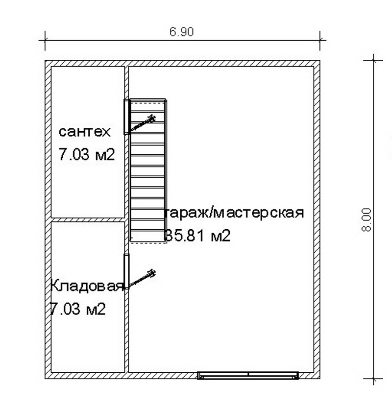

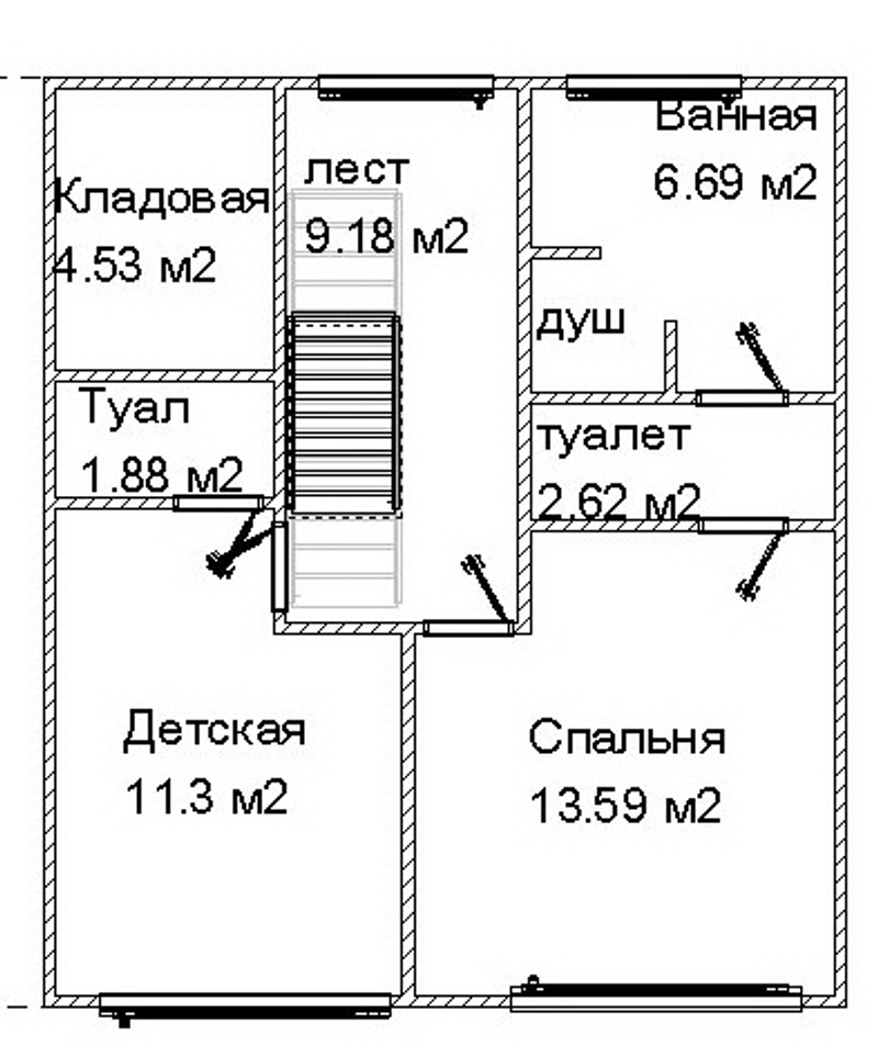

А теперь урезка базовой планировки до минимума. И ее же подверсия с 3 этажами.
Три дома от ~90 до ~170 м2. Все они реально для жилья, а не мечт. Все они соответствуют 21му веку. Удобные и практичные и не одного лишнего м2 нигде нет.

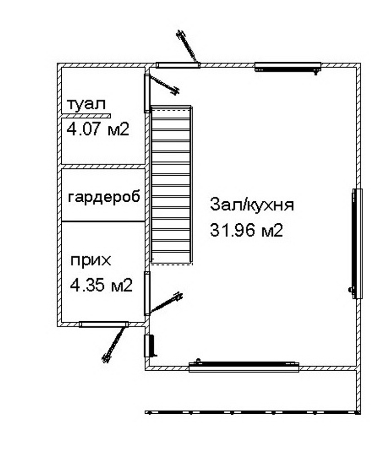

  • первая версия 1 этаж
  • первая версия 2 этаж
  • вторая версия 1 этаж
  • вторая версия цоколь с гаражем/мастерской
  • вторая версия второй этаж.
