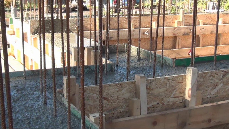

Сижу смотрю на эту картинку и мурашки по коже... Это ж надо было столько бетона налить то... Это бункер противоракетной обороны? А зачем арматура вертикальная в таком количестве? Чтоб при ядерном взрыве сбоку волну ударную выдержало? Это 16 мм и шаг на глаз не более 30 см... 10 этажка планировалась? Разлом земной коры ожидается с землетрясениями в 9 баллов?
Смотрю была попытка красить для защиты ОСБ (типа я самый умный и не буду ламинированную фанеру покупать - дорого - лучше ОСБ+доски и красить буду ). Как красиво зеленый бетон вышел? А суммы у вас впечатляющие вышли на опалубку... Я бы не решился столько ввалить.
А доски усиления для ОСБ вообще оригинально установлены - прям ноу хау - процентов на 70 мимо силы, давящей на опалубку, то есть с избытком там, где не надо (например по верху) и на пределе разрыва там, где реально нужно сильно укрепить (например шаг вертикальных брусков). Уверен, что стена вышла у вас "слегка волнистая" по низу и чутка трапецией к верху, не так ли? Думаю не ровности были не менее 1 см на 1 метр при таком раскладе... И еще подозреваю что тот, кто монтировал это слегка подустал, особенно на перестановке на второй уровень, если он был...

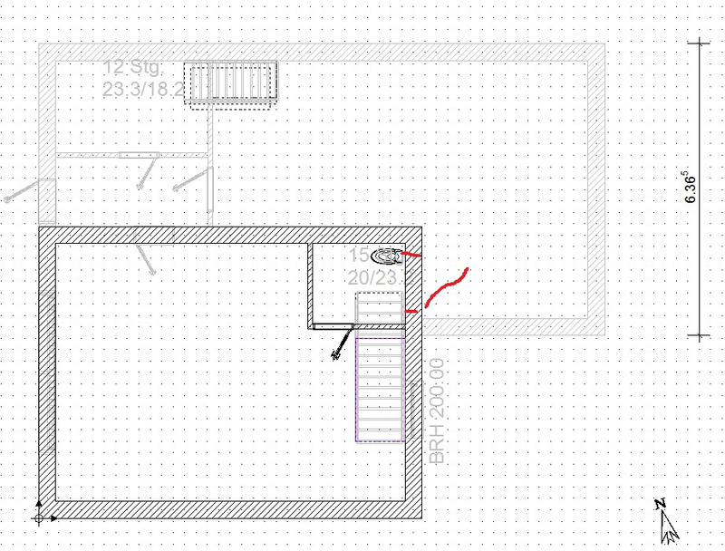

У кого из нас лыжи не смазаны? Вот тут на картинке какие размеры подвального этажа? Не сможешь самостоятельно убрать стену-двекомнаты и сделать цельный гараж?Дружище, чтож ты так нервничаешь то? Я практически именно такой прямоугольник без стен и нарисовал, разве что на метр уже. Над ним жилое помещение, а вокруг потом достроится остальное, так что ты мне посоветовал этой картинкой?
у него может площадь гаражей в целом и не меньше, но мне он единым помещением нуженПри моей концепции единым помещением гараж можно было бы сделать вплоть до 8*10. Да и то 8 - это вследствие ограничения до соседа - если надо было бы, сдвинул бы при проектировании дом. Тогда бы гараж вплоть до 12*10 легко встал бы сбоку. Но мне с принципе не нужен был больше чем 5*7. Была мысль сделать 6*10, но вопрос с быстрым нагревом для меня более важен, чем размеры. Я малярю время от времени, да и мои дасавты помельче чем твой Патриот.

Ничего мне тебе так то говорить, если кроме размеров разницы в рисунках по твоему нет.
Я тебе намекну где у тебя в рисунке тысяч 200 лишние на ту же площадь гаража. 2 лестницы вместо одной это минимум +20 тыс. 6 дверей против 0 - разница от 30 тыс за самый дешман. И по моему у тебя там окно нарисовано зачем то... Это еще тысяч 10. Толщина стен судя по твоему рисунку примерно 30 см, в моем 15 - тут оставшаяся сумма.
И еще: не понимает необходимости более чем одного туалета в доме на более чем одного жильца тот, что всю жизнь пользуется одним и хорошо если не деревянным на улице. Это же так прекрасно стоять в очереди перед дверью или ждать очереди на почистить зубы/в душ сходить...

2 лестницы вместо однойНе понимаю, чем отличаются две лестницы "цоколь-1 + 1-мансарда" от одной "цоколь-мансарда"?
Толщина стен судя по твоему рисунку примерно 30 см, в моем 15 - тут оставшаяся сумма.толщина у меня вообще 200 пока планируется, плюс кирпич фасадный.
