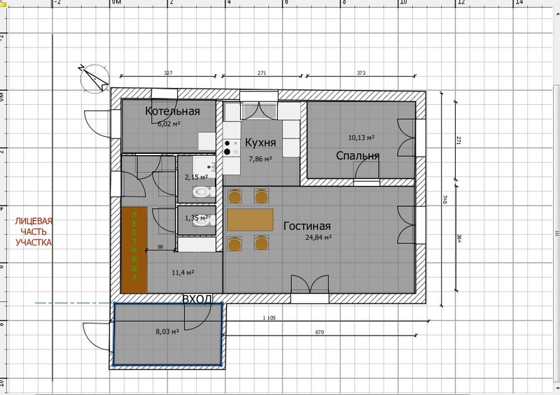

Барт

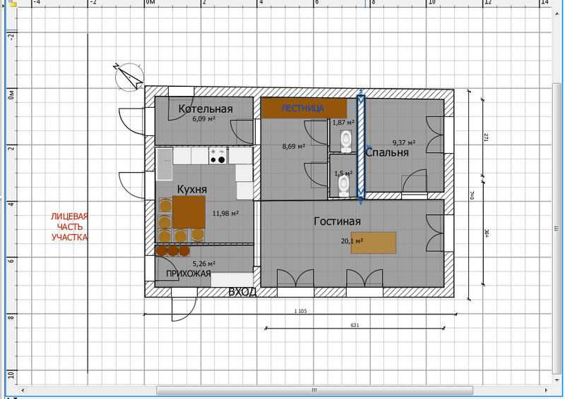

Да, тамбур по любому нужен. Обувь там снимать! Иначе уличная грязь по всему дому будет таскаться!
Либо вход с СЗ, но там сразу в с/у упираешься и не просматривается, кто пришел.
Вообще эта зона, мне как то с трудом дается. Самому не очень нравятся эти варианты, а как ее по другому перекомпоновать... уже голову сломал
pavlik_NSK

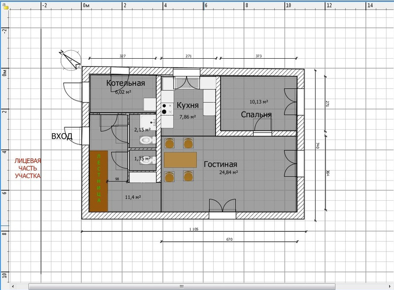

Ну вот можешь же когда возьмешься. Уже приличнее планировка намного. Если еще придумаешь как второй этаж навесить чтоб коммуникации легко разложились будет даже неплохо.
Барт
Если еще придумаешь как второй этаж навесить чтоб коммуникации легко разложились будет даже неплохо.Второй этаж буду думать, когда нижний левый квадрат оптимизирую. Пока над этим думаю. Куда можно лестницу перенести? Как там лучше все разместить?
Ну вот, совсем другое дело!
Уже похоже на дом.
Лестницу не надо выносить никуда, тут она хорошо стоит.
Санузлы маловаты конечно. может объединить в один, а кому надо - на второй этаж сгоняет?)
Уже похоже на дом.
С/у 2 из-за горшков, что бы в случае чего очередь минимизировать))) На второй этаж сгоняет кто то из домашних, а вот гостей на второй этаж пускать я не планирую. Там зона только для своих!

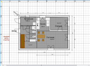

Пробую другой вариант изобразить. Может и не стоит на с/у зацикливаться
Конечно два лучше чем один, но в условиях "повышенной стесненности" вполне возможно одним пожертвовать.
А наверх домашние и сгоняют)
Конечно два лучше чем один, но в условиях "повышенной стесненности" вполне возможно одним пожертвовать.С трудом представляю ситуацию "очередь в туалет" при наличии двух штук (пусть один и вверху), сколько человек предполагается в этом доме одновременно? Мы периодически человек в десятером в бане собираемся, естественно с пивом, и одного туалета на этаже нам хватает вполне. А летом так вообще уличный вовсю эксплуатировался, большинству в дом лень ходить было.

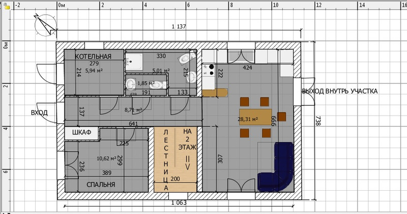

А если как то так?Мне первый вариант как-то больше нравился, но сразу не пойму почему. Там только входную дверь сместить левее и либо тамбур пристроить, либо перегородку поставить.
Я против)
Наличие 2 санузлов я принимал как один туалет и второй ванная комната.
У нас есть пожилой житель 1 этажа, и он имеет возможность посетить и туалет, и ванну в одном уровне.
Просто 2 сортира это роскошь)
И пространство возле лестницы потеряно.
Я с/у планировал как:
1. унитаз+душ
2. унитаз + раковина или просто унитаз
1. унитаз+душ
руки после унитаза мыть в душе или вообще не мыть?
зубы чистить на кухне?
руки после унитаза мыть в душе или вообще не мыть?в душе вообще без проблем руки помыть. Ничто не мешает поставить душ с краном
зубы чистить на кухне?А вот здесь я да, опростоволосился
Буду думать
Если у тебя душ с краном,то чоб в душе не посистить?
Я уж не говорю о том, что в душ и, пардон, поссать можно
Сейчас раковинки микроскопические продаются, можно практически в любой свободный угол поставить. Я как-то в малогабаритной квартире ставил. Как раз зубы почистить, побриться - самое оно. Носки постирать уже конечно маловата
Главное ,чтоб гости по пъяни в него не срали.НО спать- ванна полюбому удобнее.
Зато в душкабине носки можно снимать вообще не снимая. И исподнее стирать.

Мне тут мысль в голову пришла недели 2 назад, что при монолитных перекрытиях делая санузел на 2 этаже можно сразу отливать-формовать заглубленный поддон (да и вообще общий уклон пола на слив), а сифон ему не делать вообще (чтоб не тратиться на всякие хитро-некопеечные "сухие трапы" и т.п.), а просто спуск трубой в санузел ниже и там сделать гидрозатвор тупо коленами как раньше чугунные сифоны были. Ну истессна, колена крепить, чтоб потоком не разсоединило.
А мысль эта изначально приходила применительно к проекту загородного строения не факт, что постоянного проживания и в этом случае душ на 1 этаже, а сифон в подполе, в морозостойком исполнении "из автокамеры".
pavlik_NSK
Для дома постоянного проживания я бы делал как это делают азиаты. Все туалеты сделаны такими поддонами со сливом в канализацию и их можно мыть морским способом - поливая стены и унитаз прям из душевой лейки (лейки и смесители в стене делают даже там, где места принять душ только сидя на унитазе, заодно и функция гигиенического душа) или ведра. Причем сделано это сразу в перекрытии без поднятия уровня пола. Только трубу выпускать вниз - плохая идея. Трубу сразу с гидрозатвором стоит делать прям в перекрытии и по перекрытию же уводить в вертикальный стояк ну или совмещать со сливом с унитаза. В общем: без висящих труб по потолку и стенам.
Я как то пожил неделю в отеле в Тайланде, где не только это было сделано. Там кровать, раковина, стол на кухне и террасе и кресла с лавочками на улице были сделаны в цельно монолитном бетоне. Вот где маньяки монолитчики.
Если у тебя душ с краном,то чоб в душе не посистить?Не, не очень удобно без раковины, хотя действительно видел маленькие угловые.
P.S. В общем смотрел я, смотрел... крутил я, крутил... и ...
Правую стенку лестничного проема выкинь на п.5.Сразу в гостиной объем добавится.Заход на лестницу делай с ближнего ко входу марша.
