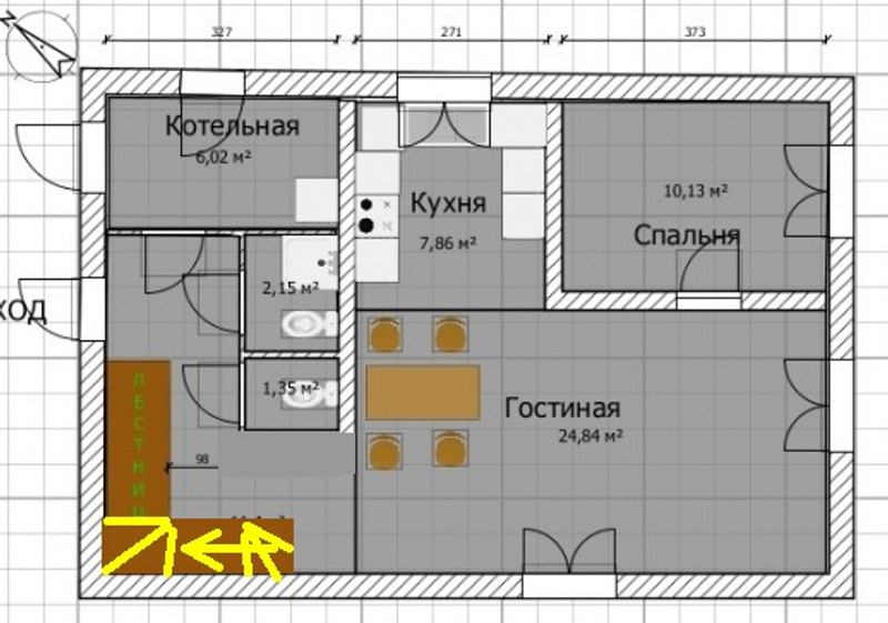

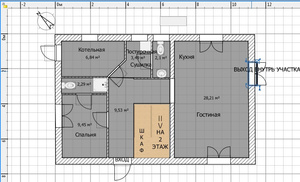

И окончательно испортил просто все что можно. Вернись к первому варианту.
Правую стенку лестничного проема выкинь на п.5.Сразу в гостиной объем добавится.Заход на лестницу делай с ближнего ко входу марша.Согласен. А плиты перекрытия как в таком случае кидать?
Барт
И окончательно испортил просто все что можно. Вернись к первому варианту.Спасибо, Ваше мнение очень важнО, но решающим не является
KOCTA
туалеты сделаны такими поддонами ... кресла с лавочками на улице были сделаны в цельно монолитном бетоне.В их климате - не возражаю, а у нас в итоге физиология другая, у нас "шапку на ... не оденешь, отморозишь уши!"
Кто-то , вон, чижика еще дней 5 искать будет...
смотрел... крутил я, крутил... и ...И накрутил длиннющий коридор ширины, что даже стеллаж с библиотекой не всунуть.![]()
И все "топ-топ-топ" мимо двери спальни не самого уже молодого "гостя". Или ему так концептуально проще за хозяйством зорко бдить? Так вроде 21 век, не проблема "дедушке" к кровати хоть аудио-видео контроль над всей территорией подвести.
Я бы в предыдущем варианте перенес шкаф под лестницу (таких вариантов яндекс-картинки выдают море, в т.ч. с выдвигушками под обувь и с нишами-будками для собак), а лестницу вообще даже поворотную бы соорудил если это позволит сделать её поположе и со ступенями пошире, чтоб вприпрыжку спускаться.
Ставь колонну и балку по ней.
Ставь колонну и балку по ней.По- моему там до "ставь" как до луны)) Похоже "там" хобби - пофантазировать

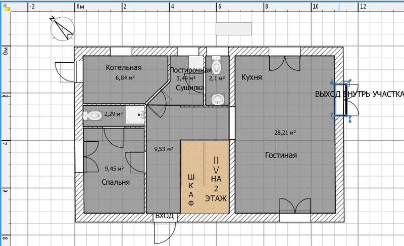

В том варианте все как то сильно узко получается в этом месте. Ну и уже как то не очень нравится лестница в углу. Не знаю как в таком случае второй этаж организовать.
А так второй этаж сам собой организовался

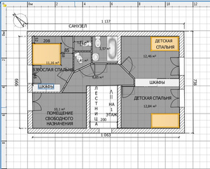

pavlik_NSK

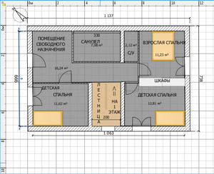

А мне показалось или размерчик дома уже до 7,4х11,4 вырос? Это ж как бы 140...160м2 площади. Уже далеко не эконом вариант.
Лестница просто когда к центру второго этажа выходит всегда удобнее его раскладывать. Но тут сложность в той планировке первого этажа нормально поставить лестницу...
Хотя если лестница слева внизу, то она может приходить в "комнату свободного назначения". Все в таком варианте вроде как почти таким же остается.
Барт
Нет, не показалось. Лимит 150 квадратов был и остается. В 8*8 впихнуть запланированное не получается. Либо гостевая спальня не входит, либо котельная. Ну и мои "тараканы" с двумя горшками (я так же и на 2 этаже сделать хочу) тоже в эти квадраты не вписываются. Все таки внутренние габариты грубо 7,4*7.4 это мало. Опять же, как я уже и писал раньше: плиты чем длиннее, тем дороже они выходят за квадратный метр

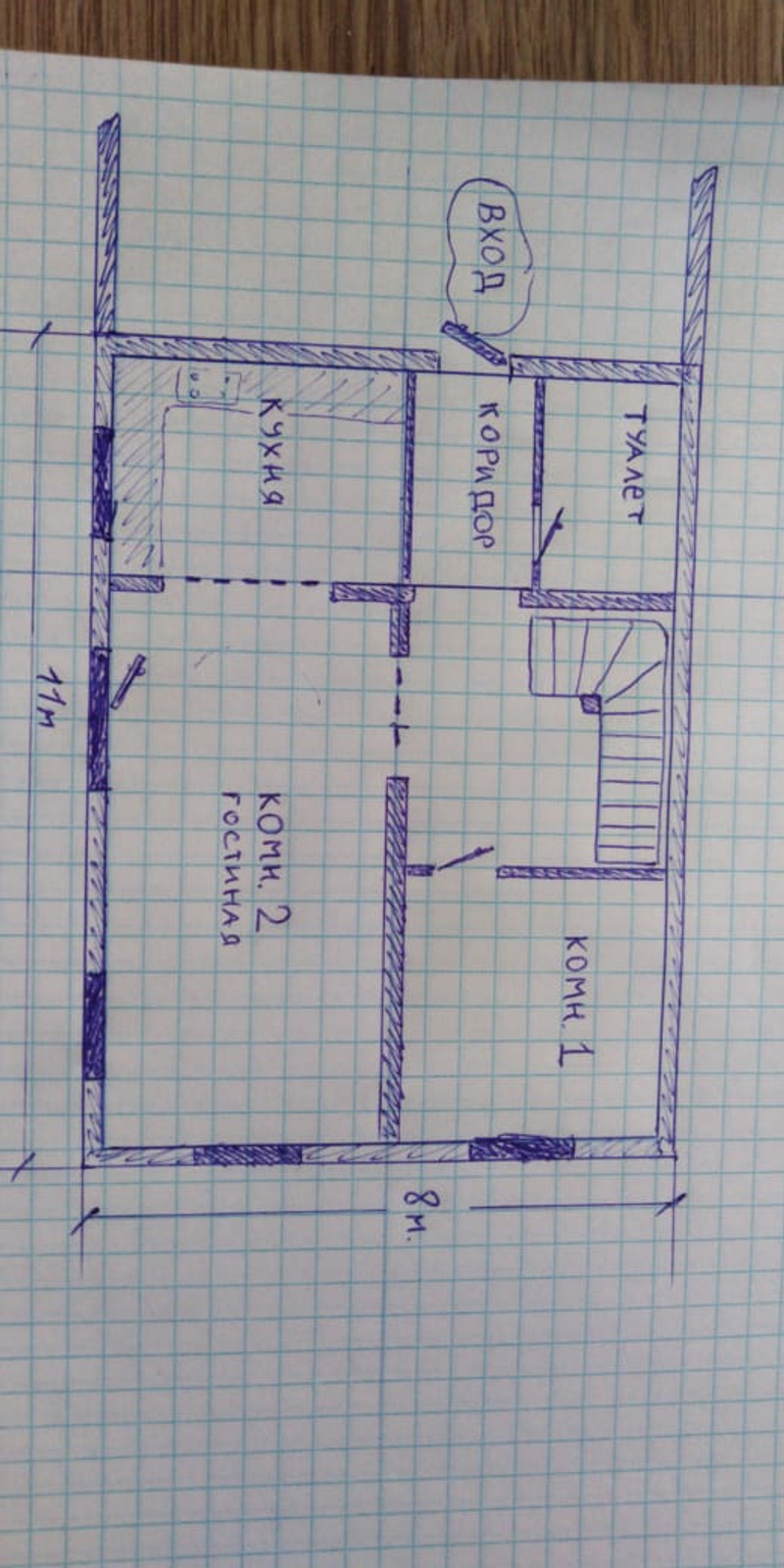

У меня почти такие же размеры дома, и также есть пожилой житель ( далее ПЖ) первого этажа. В этой планировке живём 3 года, и сейчас я уже знаю, что изменить. Во первых, я сделал бы санузел с душевой кабиной прямо в комнате ПЖ. Второе- сделаю в проемах (на плане пунктиром) ширмы, либо раздвижные лёгкие двери , и вход в кухню с коридора. Приехали, к примеру, к Вам гости
издалека, засиделись, а в час ночи выходит ПЖ, и в исподнем проходит на кухню жарить драники. Вобщем продумать эти моменты (перемещения и образ жизни ПЖ) совсем не лишнее, в дальнейшем это сэкономит много нервов всем жителям.
Не пойму как фото разместить, где эта кнопка)
Не пойму как фото разместить, где эта кнопка)Под окном сообщения кнопка "Выберите файл"
А по сторонам света можете сориентировать? Из чего дом?

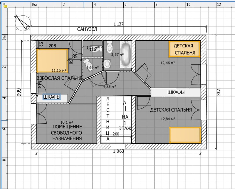

Подумал, что детей наверное лучше в одной части этажа, а родителей в другой.
Над пенсионером комнату делать не очень хорошо, т.к. он глухой патриот и всех "врагов" РФ матом ругает

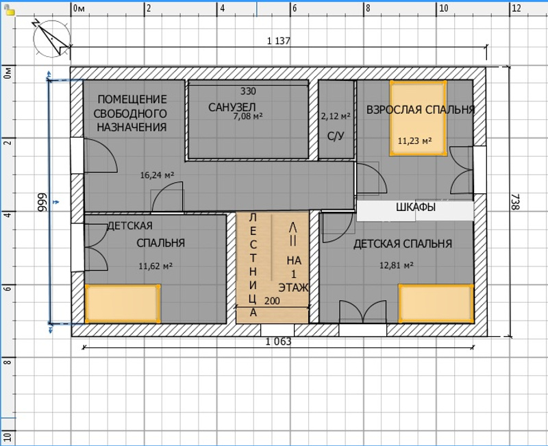

pavlik_NSK

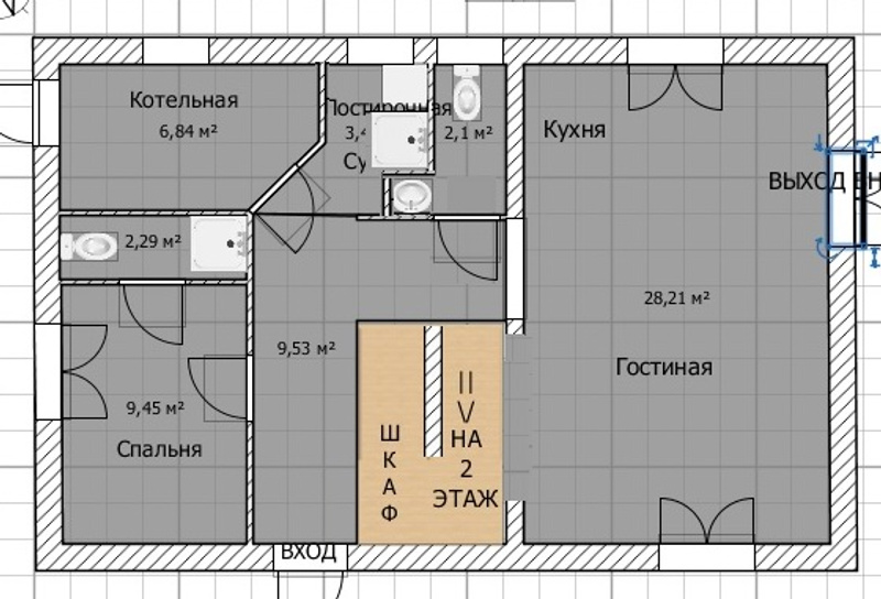

УО! Уже 3 туалета на втором этаже и два на первом!?
Не перебор?
Ванная квартирная прямая - не айс по моему. Если уж планировать ванную, то угловую.
Барт
УО! Уже 3 туалета на втором этаже и два на первом!?Да я вообще думал и на втором душ. У нас никто в ванной не лежит. Про горшки конечно же переборНе перебор?
pavlik_NSK
В спальнях делать каждому горшок имеет смысл, а вот так в куче уже не очень - все будут ходить в один - в ближний.
В ванной реально когда есть выбор никто особо не лежит - это правда. Это скорее из серии маст хэв мечты. Но если уж она закладывается, то лучше все же угловую по моему она намного удобнее в использовании и в укладке в планировку.
А где стиралка? Уж не на кухне ли в итоге?
Помещение х.з. назначения объедини со взрослой спальней.В ней же размесчти до п.5 встроеных шкафов под шмурдяк.В детских- тож.Тогда общаковской кладовки может и не понадобиться. санузел на 2 этаже оставь одинЮсовмещенный ,но большей площади и биде туда лучше воткни,чем 2 очка.
Там где входа северо запад. Дом сделан из донника, на этом форуме писать про него некошерно, хотя это единственное изделие цена+качество, выпускаемое сибитом) На этапе " под самоотделку" дом вышел в 450, доля наемного труда 120, это позапрошлый год. Через пару лет , скорее всего, буду ещё строить дом, на другом участке, подвал наверное по Павлику, тут вариантов нет, а надземную часть- ищу вариант чтобы с кладкой блока или утеплителя, сразу был готов фасад. Очень не нравится мне этот момент, когда внутрянку закончил, пора скарб какой покупать в дом, а тут городить леса и вся эпопея заново. На фото ниже человек из Кемерово Максим, клеит терракотовую плитку (собственного производства) прям на пенопласт, до его монтажа на стену. Может так возможно и на сибит наклеить, и при кладке просто перегнуться через стену, и расшивать с ростом стены постепенно. Кто что думает о таком способе?

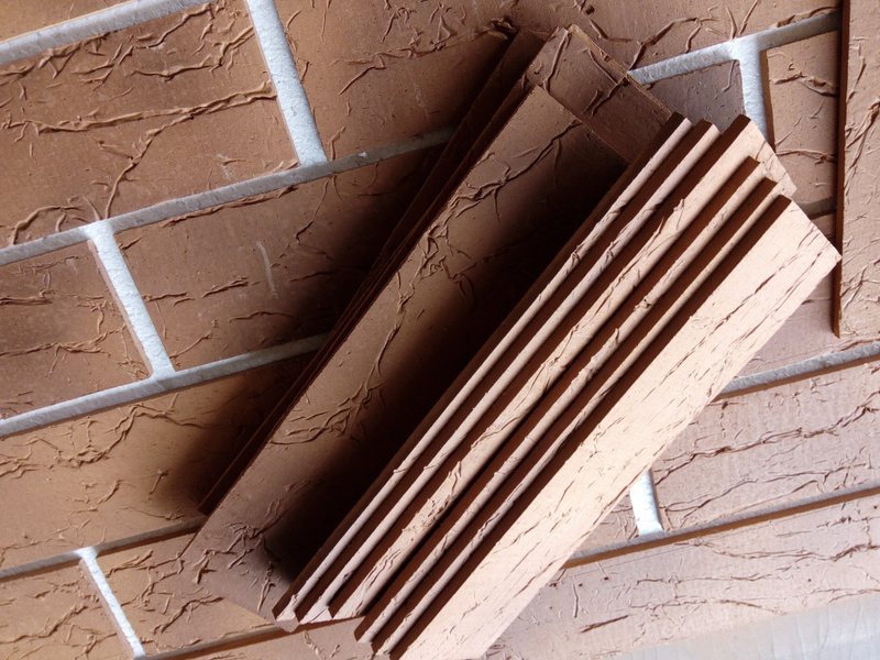

pavlik_NSK

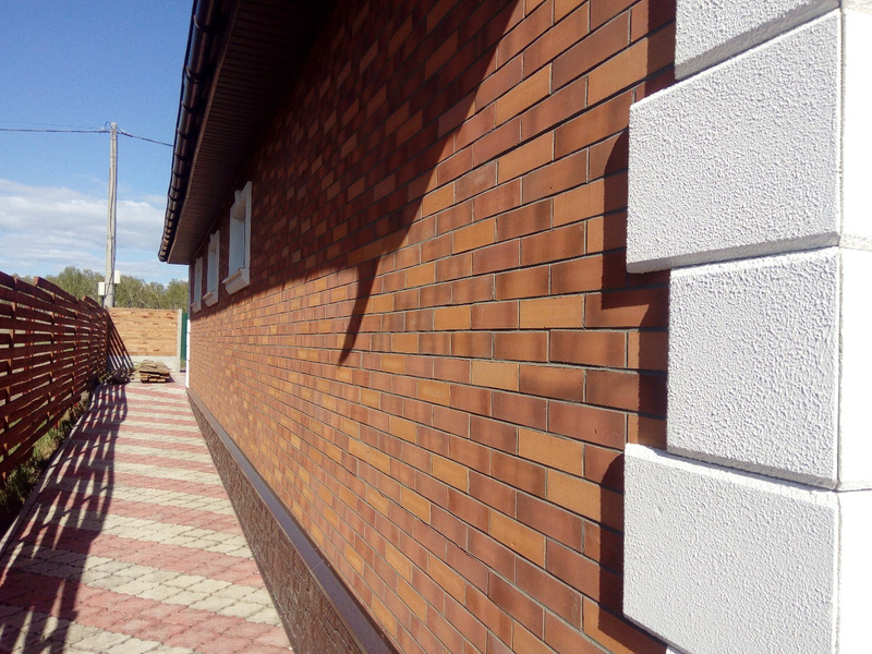

Смотрю на это фото и вспоминаю как при каждом ветре чуть более 20 м/с, а это бывает раз 10 за год в Новосибирске, от соседей по розе ветров летят: пленки, куски всяких материалов типа изоспанА, поликаронат и.т.п. Иногда летают профлисты, которые плохо закрепили, пенопласт и пеноплекс целыми листами... А разок улетело пол крыши с дома 8х8 на соседнюю улицу - вот это было ого-го зрелище.
Я прям вижу как первый ветер оторвет у этого товарища его "обои" из плитки, приклеенные на ПСБ. Точнее там возможны два варианта улетит ПСБ+плитка, либо плитка будет падать на землю, а ПСБ улетать в небо...
Крепить фасад надо слегка надежнее по моему.

В спальнях делать каждому горшок имеет смысл, а вот так в куче уже не очень - все будут ходить в один - в ближний.Именно поэтому во взрослой спальне горшок отдельный, что бы не бегать. В идеале туда(да и вообще во все с/у) унитаз с раковиной над бачком и ваще норм.![]()
Что бы сделать каждому в комнату унитаз отдельно это надо дом вокруг с/у строить. У меня конечно задвиг по горшкам случился, но не настолько. Поэтому один горшок оставлю во взрослой спальне и подумаю по поводу общих. Общий совмещенный с/у будет дешевле обустроить и он получится просторней.
Но если уж она закладывается, то лучше все же угловую по моему она намного удобнее в использовании и в укладке в планировку.Ванну закладываю такую и именно таким расположением, что бы если второй этаж мансардный, то планировку не менять, только кровать взрослую развернуть головой к северо-восточной стене.
Стиралку на второй видимо не потащу. Думаю, может под нее в котельной место выделить, если это не запрещено или в санузле на 1 этаже, который буквой "Г" , при желании можно будет место под стиралку найти.
Сейчас спальню на 1 этаже разверну, что бы пенсионеру свой с/у выделить, может интересней получится. Вход с юго-запада параллельно лестнице уменьшит коридор. Ща попробую изобразить
Детей и взрослых лучше не по сторонам этажа, а вообще по этажам разносить. С душем как минимум на "взрослом" этаже. Либо для взрослых свой с/у с душем в дальней от детских спален стороне. Это не совсем экономично, наверное, но...
pavlik_NSK
Что бы сделать каждому в комнату унитаз отдельно это надо дом вокруг с/у строить.Вообще то не обязательно.
Есть одна технология позволяющая расширить возможности планировок и сделать разводку коммуникаций в любые точки без особых затрат и усложнений... Заодно и отвязаться от размера 7,4 и лестницу нормально поставить где надо... Получить полную свободу в планировании пространства... Увеличить внутреннюю площадь дома за счет толщины стены...
напомнить что за технология?
У меня для детей санузел в цоколе. Бегают с удовольствием, им-то как бешеной собаке 100 км не круг. Тем более что спортзал и бильярдная рядом, а они там часто тусуются. Старший стал было кобениться, но я на цоколь второй Wi-Fi роутер поставил и он снова туда стал ходить с удовольствием. Да и я, когда хочется тишины и покоя. Проблема была только докричаться, если кто-то там завис надолго и его потеряли. Я как-то зачитался, так жена в оба гаража сходила и решила что я в магазин пошел, СМС прислала "Купи орегано на салат"
Значит,пришла пора куплять радиостанции.
Да есть два пяток древних р/телефонов на общей базе, я в гараж беру трубку если я туда надолго, жена звонит, когда завтрак/обед/ужин готов. А дома таскать их с собой как-то не прет..
То есть если 3 поколения в доме живет, то 3 этажа, а если 4, то 4 и т.д.? Ваша теория в ИЖС не вписывается.
Душ должен быть на всех этажах. Я гостей не планирую выше 1 этажа пускать. Второй этаж-это зона моей семьи: моих самых близких людей(моей жены и моих детей). Даже нашим родителям там делать нечего! Так, посмотреть если только.
Отдельный взрослый душ? Ну идея то хорошая, но действительно не совсем экономично. Если и делить, то на мальчиков и девочек, а не на взрослых и детей. Дети вырастут и станут взрослыми, а мальчиками и девочками останутся.
Отдельный с/у для взрослых, что бы далеко не бегать(нам то только стареть, со всеми вытекающими) и дверями лишний раз не хлопать. Но это про унитаз, а не про душ.
Странная теория о взрослых и детских туалетах, душах... По мне так они одинаковые и должны быть просто удобно доступны. Поэтому у меня на первом этаже туалет с раковиной и душ отдельно (отдельно он потому в основном, что привязан к бане), а на втором санузел с ванной. При этом жить мы планируем вдвоём, может на выходные кто в гости и приедет, но не обязательно с ночёвкой, что мы, что к нам как-то с ночёвкой не привыкли, сервис такси настолько развит, что смысла нет ночевать в гостях
Хотя ещё одну спальню наверху всё-таки запланировали, ну на всякий случай, да и место "лишнее" там осталось.
Что мелочиться, сразу громкую связь во всех помещениях, как при ЧС
А собственно отчего бы и нет? Пару раз осипнешь и окажется что это не такая уж и бредятина. Есть у меня клиентов,ходят по дому с рациями.Потиому как жизнь заставила....
Хм, а телефоны чем не устраивают? Чем проще таскать с собой рацию?
Я разве назвал это бредятиной? Просто это несколько сложнее организовать.

Крепить фасад надо слегка надежнее по моему.. Тоесть если нормально закрепить, тогда пойдет? ) Мне сама идея нравится, обойтись без фасадных работ.

Хотел бы притопить часть северо-восточной стороны дома ниже уровня 0.000, что бы получить место под хранение какого нибудь кортофана, варений и прочих разносолов. Хотелось бы вход туда организовать из котельной и вполне хватило бы площади, которая под постирочной и с/у. Под фундамент один хрен рыть. Как это хранилище сделать с минимальными затратами, но максимально удобно?

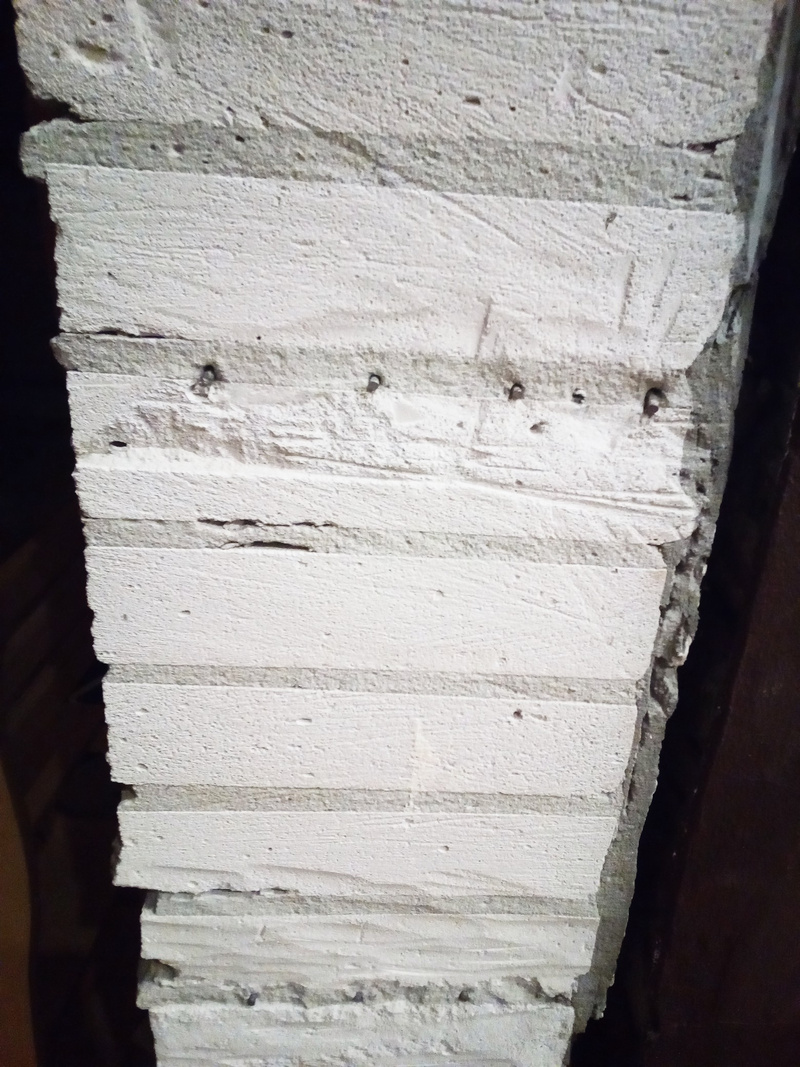

Как впечатления от сибитовского донника? Какая у Вас толщина стены? На раствор клали?
Толщина стены с утеплителем 40 см, 26 (блок и штукатурка)+140 (пенопласт). На известковый раствор+ цемент. Впечатления положительные, 40 кубов на дом за 30 т.р., с доставкой, + 5 кубов раствора по 3 т.р.

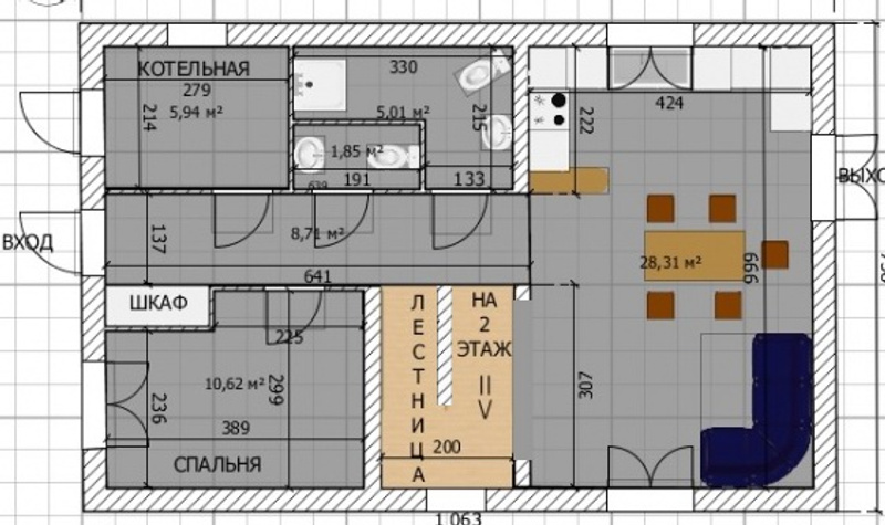

В том варианте все как то сильно узко получается в этом месте.Узко это не размер, а оценка, а оценки субъективны и относительны. Узко для чего (когда) именно, узко насколько, и обратная постановка вопроса, а при каком расширении "узко" прекратится?
В предложенном мной варианте проход из прихожей в зал несколько заужается началом лестницы (что, однако, и дает ранее описанные "шанежки"), но следом расширяется за счет переноса места шкафа. При этом еще и путь из прихожей в зал становится короче.
Ну и уже как то не очень нравится лестница в углу. Не знаю как в таком случае второй этаж организовать.Да хоть точно также, просто вход на 2 этаж будет за стенкой спальни взрослых, между спальней и помещением широкого назначения. И расположение лестницы углом в углу дома меньше рвет пространство.
Кстати, именно такое расположение и именно угловой лестницы позволяет, например, хозяйке видимо (в вечернем платье, с постановкой шага) спуститься к гостям в зале.
Если же рассмотреть ваш вариант лестницы у длинной стены, то я бы открыл нижний пролет на просмотр из зала, но закрыл перегородкой просмотр верхнего пролета (оставив таким образом визуальную изолированность второго этажа).
Оставлять или нет колонну в начале лестницы - на вкус, смотря как её в интерьере обыгрывать.
Вот такой вариант вроде неплохГости, в т.ч. будут ходить в туалет через паруса сушащихся вещей? А зачем? Я бы вход в туалет сделал отдельный, раковину при этом утопил в нишу и предусмотрел в постирочной установку еще душевого поддона (или кабины). Ну или даже лучше просто общий уклон пола, слив в полу и смеситель с душем на стене. С дверями котельной-постирочной только еще разобраться надо.
Ну и конечно лестницу бы обыграл как ранее уже предлагал, может даже начал бы её еще и чуть ближе к стене, создав перед ней площадку вне прохода из прихожей в зал.
Если и делить, то на мальчиков и девочек, а не на взрослых и детей. Дети вырастут и станут взрослыми, а мальчиками и девочками останутся.эммм... Душу какая разница, кто в нём моется - мальчик или девочка? Если по времени разнесено.
Речь о чём: чтобы родители не палясь могли принять душ после "общего отбоя" и своих игр.
В идеале, конечно, из каждой спальни выход в свой индивидуальный с/у.

Скажу иначе: я бы себе такое не сделал. И я не вижу как это сделать, чтобы это было надежно и просто в монтаже. Я если честно вообще никаких плюсов не по цене не в скорости монтажа тут не вижу в сравнении с сайдингом или иным навесным фасадом.
Наверное потому, что я сайдинга вертикального металлического 310 м2 за 2 недели сделал с помощником вдвоем причем половина времени это перестановка лесов. Леса купил промышленые БУ и продал за ту же стоимость, так что в 0 по расходам. Куда уж быстрее и дешевле внешняя отделка? А этот вариант для фанатов "дорогобохато" кирпичного фасада, но при этом неимущих на кирпич. Этакая попытка создать дешевый понт или фэйк. Я вижу это так.

Что так не очень опять. Кухня-зал еще уменьшились и слились полностью. появился длинный коридор с повотором. лестница винтом - забава на будущее с заносом кроватей/матрасов итп... перемешка помещений по назначению... все в кучу.
Погреб... вот только одному же объяснял. Не сделаешь ты погреб под домом постоянного проживания - земля под домом прогревается сильно со временем. Ближе метров 3 не сделать. Хочешь погреб - надо принудительно там температуру поддерживать - сам от земли он не будет остывать. У меня так сделано, но с трудом ниже 10 градусов удается держать - греется от дома все равно как только вентилятор остановишь. Проще холодильник бу купить из под кокаколы уличный и в него ящики с картохой загрузить. И дешевле и экономнее и картоха лучше будет лежать.

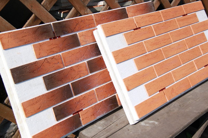

В сравнении с сайдингом проигрывают в цене и простоте монтажа почти все фасадные материалы, вопрос в другом. Немногим нравится сайдинг, меня от него тошнит также, как от красно кирпичного цыганского стиля. Вы , Павлик, цепляетесь к малозначительных мелочам, и не видите основную мысль . Пишу я о том, что неплохо бы использовать стройматериал с уже готовым фасадом, чтобы не скакать вокруг дома по лесам. Например, сибит 400 толщиной с уже доработанной фасадной частью, на заводе там макнули его в жидкий гранит, или я в гараже оштукатурил (наклеил плитку). Такой вариант ищу . Кстати, подметил такой факт- любители сайдинга имеют страсть к фотообоям. У Вас есть фотообои?
pavlik_NSK
Прошу меня к любителям сайдинга не относить. Потому что стандартные виниловый и корабельная доска я так же не люблю. Другое дело, что есть вертикальный металл в разных исполнениях и всевозможные панели из кучи вариантов материалов - и это на мой взгляд совсем иное дело. У меня есть 3D обои как на картинках, если вы про это. И они нереально круто вписались в интерьер, что видно по постоянным попыткам гостей потрогать стены. Но это скорее вынужденное решение, из за применения сибита, дабы скрыть его недостатки. Я сторонник однотонных крашеных стен,так изначально и предполагалось делать.
Я уже много раз писал, что невозможно создать материал, не то что совмещающий в себе функции несущего и утепляющего, а тем более сразу и с готовым фасадом, чтобы это было реально дешево, красиво и удобно в работе. Что еще раз демонстрирует приведенная картинка. Попытка прилепить к ППСу что обернется печалькой при первой летней грозе с порывами ветра. Я уже не говорю, что работа по приклеиванию и разделке швов с лихвой компенсирует всю экономию перетаскивания лесов. А итоговая цена может стать даже больше кладки облицовочного кирпича, если считать все расходы, в том числе свои трудочасы, а не только те, что удобно считать.
Тут есть классическое заблуждение, что если все слепить вместе, то это что то сэкономит. Это сродня попытке вернуться в 19 век, когда все операции делал на производстве один человек по принципу "зачем я буду что то покупать, когда могу сделать сам". Или даже к натуральному хозяйству, исключающее покупку вообще чего либо извне. Но практика веков показывает, что разделение труда, когда каждый занимается одной операцией , а весь процесс разбивается на стадии, в разы более эффективный способ ведения дел. Только нужно так разделять, чтобы каждый следующий не переделывал огрехи предыдущего, а была продуманная технологическая цепочка. Такой же подход и в стройке. Если технологии стен, утепления и фасада хорошо совместимы, то проще, дешевле и быстрее разделить работы по их созданию. Именно это мне нравиться в том, варианте монолита который я описывал тут. Когда отливка стен не предусматривает утепления и фасада сразу, но создает закладные элементы для его крепления, не предусматривает прокладку электрики и труб, но закладывает закладные элементы для их быстрого монтажа и т.п.
И не надо думать, что все еще возможно заново изобрести велосипед. Все эти изощрения сопровождают попытки совместить плохо совместимые технологии.
Я достаточно глубоко заглянул в мысль?

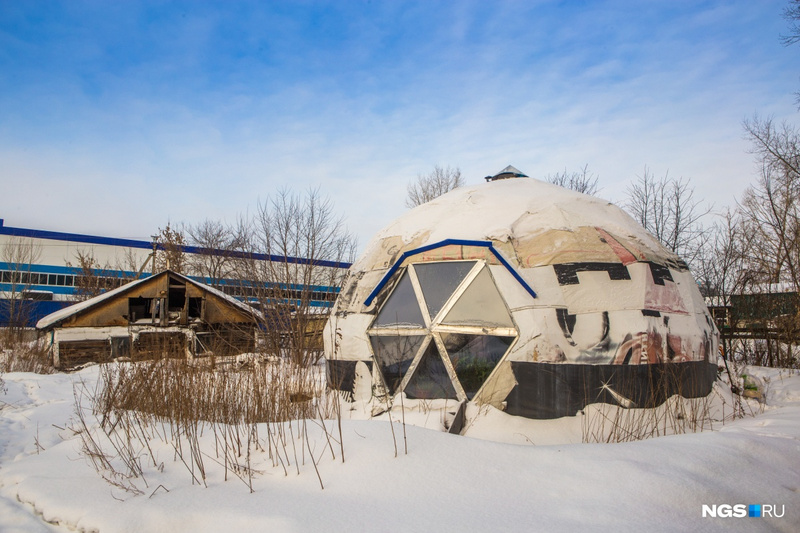

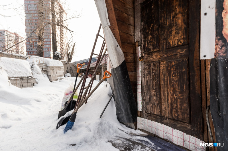

pavlik_NSK
Вот вчера читаю стаью про чувака, который причисляет себя к изобретателям велосипеда...
Вот вроде круто же построил дом в 50 м2 за что то около 500 тыс. И вроде кажется реально не дорого. А потом смотришь фотографии. И видишь полный ад на участке с разрушенным брошенным домом рядом, заросший кустарником участок так, что к дому осталась тропинка между поддонами с сибитом. Сам дом снаружи отянут какими то то ли тряпками то ли баннерами бу, а над окнами из обрезков с помойки козырьки сделаны. Дверь входная, как и вся входная группа просто великолепна и видимо взята с того самого брошеного дома. В самом доме унитаз за ширмой, одна розетка на весь дом, так, что под елкой переноска лежит с 6+ розетками, на потолке обогреватель на полу кусок пленки теплого пола и по средине буржуйка... крутяк! И за это за отопление 3,5 тыс руб/мес они считают, что не дорого!!!
Я понимаю, что для "художника" это как раз то, что нужно, а его мать после того "дома" счастлива. Но думать про это строение как про экономный дом!? Считать эту технологию удачной и экономной!?
