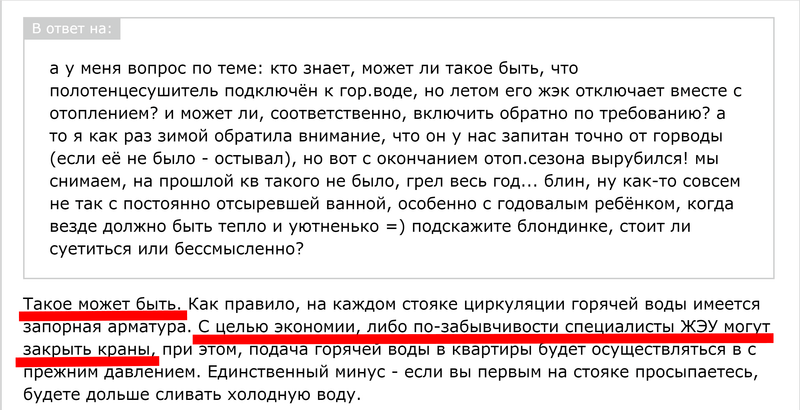

а у меня вопрос по теме: кто знает, может ли такое быть, что полотенцесушитель подключён к гор.воде, но летом его жэк отключает вместе с отоплением? и может ли, соответственно, включить обратно по требованию? а то я как раз зимой обратила внимание, что он у нас запитан точно от горводы (если её не было - остывал), но вот с окончанием отоп.сезона вырубился! мы снимаем, на прошлой кв такого не было, грел весь год... блин, ну как-то совсем не так с постоянно отсыревшей ванной, особенно с годовалым ребёнком, когда везде должно быть тепло и уютненько =) подскажите блондинке, стоит ли суетиться или бессмысленно?

а у меня вопрос по теме: кто знает, может ли такое быть, что полотенцесушитель подключён к гор.воде, но летом его жэк отключает вместе с отоплением? и может ли, соответственно, включить обратно по требованию? а то я как раз зимой обратила внимание, что он у нас запитан точно от горводы (если её не было - остывал), но вот с окончанием отоп.сезона вырубился! мы снимаем, на прошлой кв такого не было, грел весь год... блин, ну как-то совсем не так с постоянно отсыревшей ванной, особенно с годовалым ребёнком, когда везде должно быть тепло и уютненько =) подскажите блондинке, стоит ли суетиться или бессмысленно?Такое может быть. Как правило, на каждом стояке циркуляции горячей воды имеется запорная арматура. С целью экономии, либо по-забывчивости специалисты ЖЭУ могут закрыть краны, при этом, подача горячей воды в квартиры будет осуществляться в с прежним давлением. Единственный минус - если вы первым на стояке просыпаетесь, будете дольше сливать холодную воду.

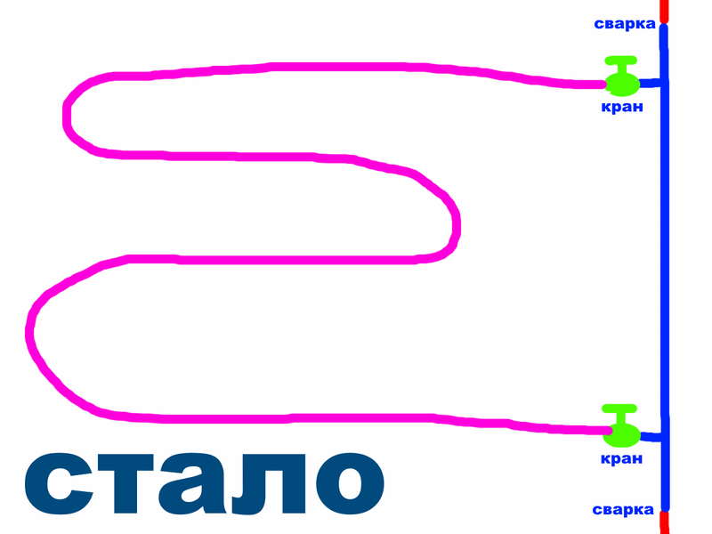

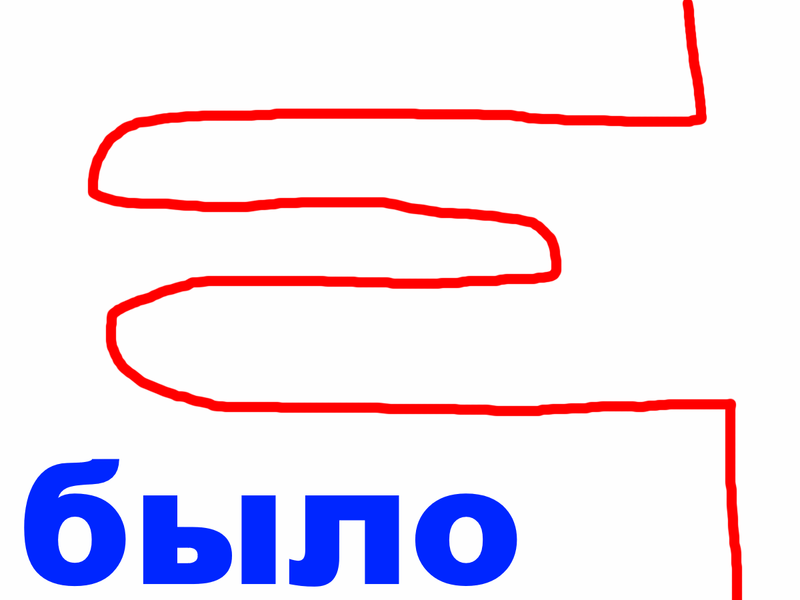

Добрый день.
Две недели назад назад потёк полотенцесушитель, одногодка дома, т.е. примерно 60-х годов прошлого века. Сначала долго не мог вызвать слесаря, наконец, в прошлую пятницу в обед слесарь до меня добрался, глянул и сразу вердикт - менять. Сказал купить сам полотенцесушитель высотой 50 см и два крана-американки со сгоном и назначил операцию на понедельник. Я съездил в Леруа, взял там всё это и немного больше (почему-то слесарь не сказал про переходники с 1/2" на 1" и про крепления полотенцесушителя). Но консультант сказал, поэтому я взял всё вышеперечисленное.
Сегодня в 10 он пришел, спустили воду, отрезали старую трубу, вварили новую (они принесли её с собой), приделали к ней полотенцесушитель, включили воду проверили (вроде пока не течёт, тьфу-тьфу-тьфу).
И потом, когда все работы он вдруг говорит: иди оплачивать туда или можешь мне на месте дать. Там, говорит, 2400 р., а мне всего 1500 р. Но налички не было, да и как-то подозрительно внезапно вопрос возник - никто мне в самой УК ничего про это не сказал, а тут вдруг вылазит. Поэтому я отказался, а сам задумался.
Вообще, вроде как работу надо оплачивать. Но вдруг это включено в ежемесячные платежи, благо, такие вещи случаются крайне редко и размазанные на всех - стоят копейки. А ежемесячные платежи - наоборот нифига не копейки, а многие тысячи, причём не размазанные, а лично с меня.
Что мне теперь делать? Или мне пришлют счёт на оплату? Идти отдельно выяснять неохота. Платить тоже)

Полотенчик ЯВЛЯЛСЯ стояком, т.е. какой-то сквозной трубы не было, вся вода шла через него и на нем не было никаких кранов. Т.е. это стояк - их забота (была), и таким образом бесплатно, я правильно понимаю?

Краники ОНИ поставили, не я. И не на стояк, а на вваренные в трубюу пимпочки. Я б ничего не ставил, будь моя воля.

Вентили — ставить нельзя, непонятно, что теперь вы с ними будете делать (отключать отопление соседям по стояку?)Максимум, что я смогу - отключить отопление себе в полотенцесушитель. Смотрите схему.

Поймите одно: если у вас полотенцесушитель потек(скорее всего у вас хрущеба и он един со стояком) пришел бы Вася-сантехник заварил бы сикась накась и это было бы для вас бесплатно! Т.к. "текущий ремонт общедомовых коммуникаций".

Полотенцесушитель был частью общего стояка и общим имуществом, стал отдельным, автономным отводом от стояка и вашим личным имуществом. Вам поставили байпас (перемычку), и Вы сможете краниками отключать отопление в ванной комнате, если Вам стало там жарко.
Всё это счастье получено с Вашего согласия? Ванная-то Ваша, а не общая.
Вопрос: кто разрешил сантехнику изменять проектную систему отопления? То, что он сделал, называется несанкционированное вмешательство в работу внутридомовой инженерной системы. Хоть последствия и не такие серьезные, но тем не менее — низя.

Полотенчики в многоквартирных домах - это, как правило, труба-обратка горячего водоснабжения. Подающая труба проходит через наши ванные/туалеты, на чердаке загибается и идёт обратно вниз до подвала в форме полотенчиков. Вот так горячая вода циркулирует круглые сутки. Поэтому, в любое время суток, мы, открыв кран горячей воды, она сразу льётся горячей (по крайней мере, теоретически так должно быть).
Теперь представим, что все квартиры с первого до последнего этажа ВОТ ТАК переделали себе полотенчики. Гидросопротивление воды в трубе-обратке увеличилось. И перестало хватать давления чтобы она текла. В итоге циркуляция воды останавливается. Результат: полотенчики у всех навсегда стали холодными, а чтобы из кранов потекла горячая вода, сперва её надо долго спускать.
