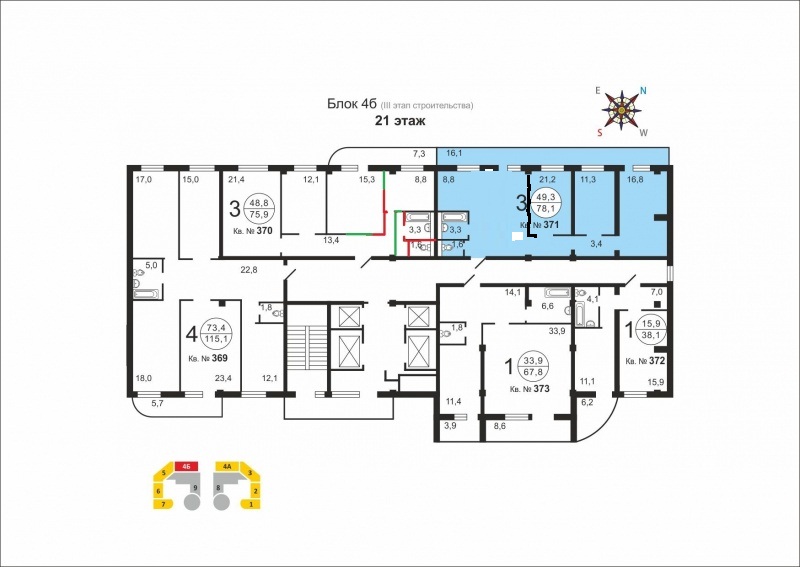

здорово, спасибо за идеи..у нас вот трешка надеюсь будет...так там кухня маленькая по нынешним размерам.(8,8) да и коридор длинный и не функциональный....тоже вот думаем то ли ломать перегородку..или уж пусть отдельное пространство у кухни будет
да, понимаю о какой планировке вы говорите. Если ремонт делается под себя, то как вариант можно сделать так: немножко увеличиваем площадь санузла, зелёным - добавляются перегородки, красные - убираются. За перегородкой на кухне ставится холодильник, если не планируете встроенный в кухне. Это примерно, навскидку, нюансы уже можете обмозговать.
это конечно неплохо..только вот прихожую или шкаф для одежды некуда в коридоре ставить..

А кто-нибудь может подсказать сколько примерно будет стоить объединение санузла с ванной? Обзвонил несколько контор которые занимаются ремонтом, никто даже примерную стоимость назвать не захотел...
А что Вы имеете в виду под объединением в плане необходимых работ? Демонтаж кирпичной перегородки и закладка дверного проёма? Или потребуется переваривать стояки? Или потребуется разбирать чугунный стояк канализации?
только демонтаж перегородки и закладка дверного проема

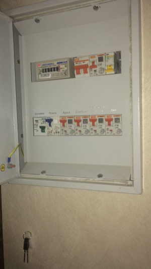

Ребята ,а можете сфотографировать электросчётчик с коробкой и выложить??

Вот он. Здесь уже заглублен - а от строителей щиток просто на стену привинчен. Щиток неплохой, железный. Скоммутирован... очень, очень плохо.
Но терпимо, я не менял.

так эл.счётчик дома у вас или на площадке?? вы сами заглубляли??
Подскажите, это вы сами в стену заглубляли щиток? Это возможно сделать? А то у меня тоже просто на стене он торчит...
Дома висит, сам заглублял, даже ввод не стал отключать: открутил ввод от вводных автоматов, накрутил СИЗы на хвосты, вытащил из щитка все кишки, убрал щиток, повесил на вводные хвосты розетку (чтобы инструмент подключить), прорезал сибит сантиметров на 10, выгреб всё, закрепил щиток уже заглубленным, по уровню, вернул все кишки на место, позже зашпаклевал с краёв.
Стена на которой висит щиток - сибитная двойная: сибит-утеплитель-сибит. Провода ввода проложены где-то между сибитом, возле утеплителя. Соответсвенно, первый слой сибита можно смело резать, главное провода не перебить.
Вообще ввод в квартиру можно легко отключить: в подъезде есть дверка за которой есть по-квартирные автоматы (без счётчиков). Но у нас эта дверь тогда была закрыта на ключик, а вызывать электрика мне было лень. Потом всё равно её ломают и ставят шпингалет, как я понял, так что можно было сразу сломать самому
Ломают затем, что вводной автомат в квартирном щитке и "по-квартирный" автомат в щитке на этаже имеют одинаковый номинал (63 в моём случае). Соответственно, при хорошем КЗ - выбивает тот что в подъезде, а не тот что в квартире. А дверца подъездного щитка заперта. Такая вот затея

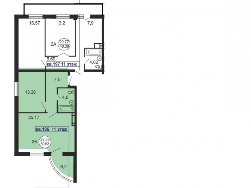

На мой взгляд 2Б интересней:
- у 2А очень "советская" планировка, минусы всем известны;
- у 2А окна на одну сторону, не очень хорошо и по виду и по проветриванию;
- в 2Б прихожая есть прихожая, а в 2А - коридор. Ну это по сути повторение первого пункта, все знают минусы этой планировки;
- в 2Б я вижу где поставить шкаф в прихожей, в 2А - нет (ну опять первый пункт :))
- дальняя комната в 2А сильно вытянута, в 2Б эта условная "спальня" более пропорциональна и окно интересней расположено;
- в 2Б балкон, как я понимаю, будет красиво застеклён профилем "в пол". В 2А будет безобразно зашит профлистом, а стекление этой длинной и не слишком полезной штуки опять же влетит в копеечку.

в 2А балкон 12 кв. м. и Спасибо за отзыв
Да, он совершенно очевидно больше, но бестолковый же совершенно! Для чего он такой длинный и узкий? Хлам если только хранить, или чтобы можно было выйти покурить восьмерым одновременно? Поставить кресло, кофейный столик или тренажёр/турник или создать небольшой "зимний сад" - всё кажется лучше делать на меньшем, но уютном полукруглом балкончике.
очень даже хорошая ширина для балкона...у нас тоже такая...думаю многое можно придумать...
для нас неприемлемый вариант...бюджет не позволит..слишком много суеты и денег для этого нужно
Боюсь, что даже, если бы бюджет вам позволял, то не позволила бы организация, которая согласовывает перепланировку...
