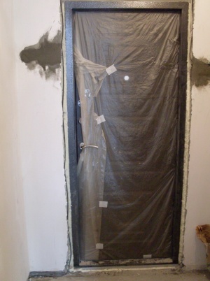

Подскажите, как быть с таким проемом?
И во что встанет довести его до вменяемого состояния?
волшебник
Ваш способ решения проблемы правильный, при условии, что кирпичная кладка уже есть!
В такой проем можно прекрасно установить двустворчатую или полуторостворчатую дверь
Единственный момент - наличники снаружи пену не перекроют, от края до края 1,36- 1,38
Обычно это стоит не больше 500 рублей плюсом к установке.

кирпич-то там давно был положен. чем корректировать проем? я, если честно, вообще не в теме.
Кстать, установщик, когда увидел это проем, насоветовал, наоборот, каким-то образом проем, сделать его 1,24 весь. Самостоятельно. И тогда уже он придет и поставит туда нестандартные двери. Ваще кадр.
волшебник
кирпич-то там давно был положен. чем корректировать проем? я, если честно, вообще не в теме.Берется перфоратор и аккуратненько долбиться. Ничего сложного. Был помоложе делал такие работы бесплатно, считал что это сложности при установке. Теперь стал понимать М. Ломоносова, смысл высказывания которого сводиться к "Если выполненной работы прибавилось значит здоровья убыло"
Кстать, установщик, когда увидел это проем, насоветовал, наоборот, каким-то образом проем, сделать его 1,24 весь. Самостоятельно. И тогда уже он придет и поставит туда нестандартные двери. Ваще кадр.![]()

да у тебя ж все просто:
описываю
1 - брусок 50/50 с помощью обезьяны пополам под углом 45% разрезается и прикручивается к стене с каждой стороны
2 - на него прикрепляются полоски гипсокартона обычного
3 - расширяется проем с помощью перфоратора до 1300 мм
далее получившиеся углы из гипсокартона аккуратненько шпатлюются и можно монтировать двустворчатую дверь с двумя полотнами по 600 мм
наличник лучше поставить уже после корректировки полученных углов и наклейки обоев
описываю
и кстати - самое важное - куда двери открываются - вовнутрь или снаружи?
