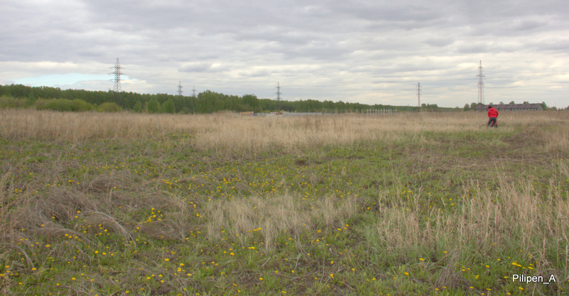

Самый простой способ -- пойти вдоль этой ВЛ, она куда-нибудь упрётся. Там наверняка есть надписи о принадлежности.

Вас там много, разделитесь: одни в одну сторону, другие в другую. Рано или поздно кто-то упрётся куда-то
Откройте какой-нибудь Гугл мапс, посмотрите снимок со спутника, найдите объекты, куда и откуда идёт линия, а потом отправляйтесь туда.

От этой линии 10 кВ на след улице после молодежной в сторону оби стоит трансформатор 10кв-> 0,4 кВ старый дряхлый. на нем номер телефона 343 28 33 - буду звонить уточнять, чьё это хозяйство, куда писать для подключения. Потом получать отказ и писать в роспотребнадзор, ну а потом уже при отказах и в прокуратору можно

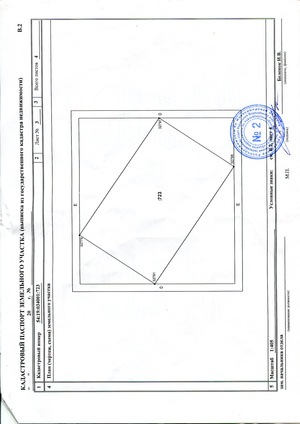

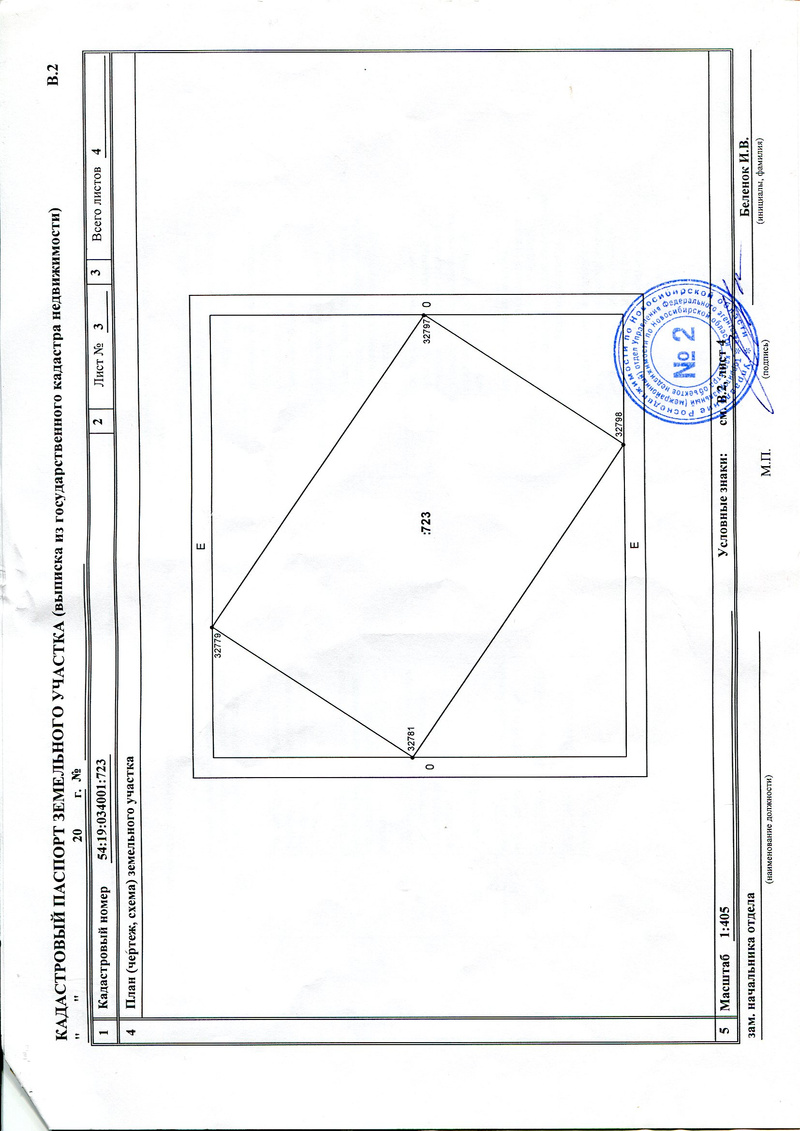

Подскажите,пожалуйста,генеральный или топографический ПЛАН-это вот эта бумажка?Если нет,то где её брать и сколько стоит?(где это ООО Гранит?)

Подскажите,пожалуйста,генеральный или топографический ПЛАН-это вот эта бумажка?Если нет,то где её брать и сколько стоит?(где это ООО Гранит?)Нет. это у вас кадастровый паспорт. ген план выдает администрация, дле его получение нужно заявление в администрацию и топографический план - этои план делают многие конторы новосибирска - я обзвонил много и получилось что в ООО ГРИН (скорее всего про него речь) на ул крашениникова 1-й переулок д.7 дешевле и быстрее. мне сделли за неделю 5 т.р.

Подскажите,пожалуйста,генеральный или топографический ПЛАН-это вот эта бумажка?Если нет,то где её брать и сколько стоит?(где это ООО Гранит?) ПРОШУ ПРОЩЕНИЯ! что то я перепутал не гранит а ооо"Грин" с ними созвонитесь и в цене договоритесь.
