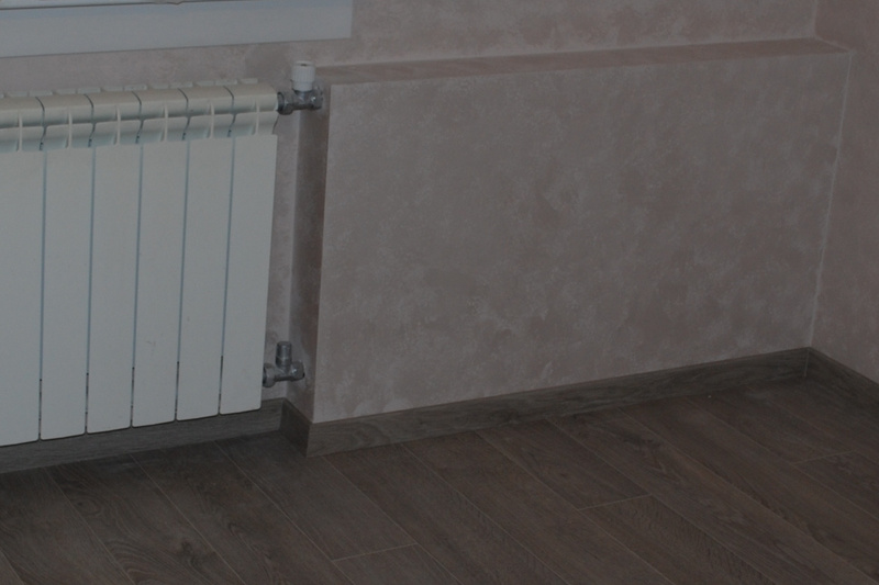

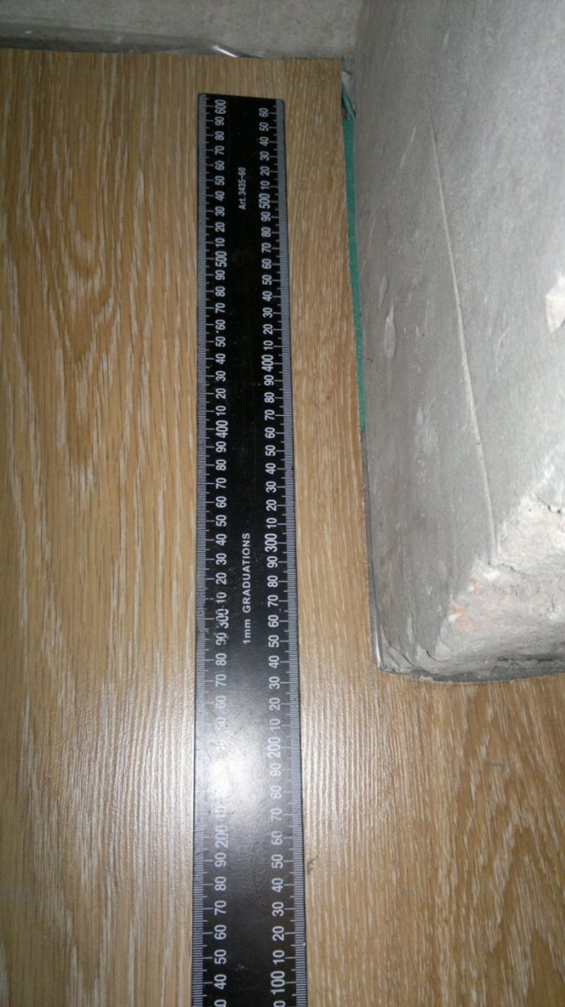

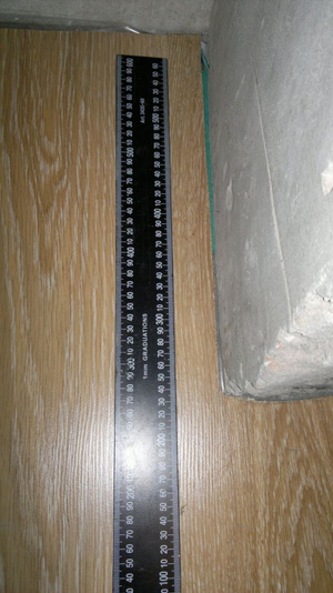

Уважаемые форумчане, положили мне ламинат...
Местами стыки вздыблены, "мастер" утверждает, что это из за брака, а мне кажется, что просто местами поломал замки.
Но больше всего смущает вот такая укладка (фото)
от стены до ламината 0,3-0,4 см., край ламината от стены 3-4,5 см (стык по линейке)
Я мастеру "надо было подрезать 1й ряд чтобы последний ряд был в пол доски", а мне "ты вообще в стройке понимаешь?"
Кто занимается укладкой, подскажите из за чего могут быть вздыблены стыки и нормально ли лежит ламинат на фото.
Так никто и не ответил на вопрос? Ну, тогда я попробую.… Про ламинат и замки? – Я не большой спец по ламинату но, на мой взгляд, на фото один из дешевых? Нет? А что взять с дешевого? Замки у него можно даже пальцем сломать. (Даже не спорьте – пробовал, знаю!) А длинные прогоны из нескольких плашек вообще проблемно одному собрать… Его не сразу нужно укладывать, а сначала нужно каждую плашку просмотреть и обработать замки – по углам иногда попадаются заусенцы, которые помешают качественно состыковать…. Его категорически нельзя намочить –мгновенно разбухнет, и даже не в месте шва!
У меня постоянно на виду два ламината. Один дорогой, я его укладывал 18лет назад (мой первый опыт по укладке) А второй, типа твоего я укладывал 3года назад (и опыта по укладке я за эти годы набрался) Угадаешь с одного раза, какой хуже смотрится?
Ну, это так было - поворчать. Мне сразу совсем другое бросилось в глаза. СТЕНЫ! Ведь сначала нужно было стены штукатурить и шпатлевать, а уже потом ламинат укладывать!!! Нет? Что у вас будет на стенах?
стены оштукатурены, коридор просто не успел отшпатлевать, не думаю, что это проблема...
таки ламинат значит плохой... ну и х... с ним
Ну я бы не сказал что стены оштукатурены, скорее помазаны...а по ламинату могу сказать следующее: в каждой пачке прилагается инструкция по укладке и уходу, считаю что в квартирах можно укладывать только ламинат европейских производителей( в свое время даже Польский не выдерживал критики), каждая пачка упакована в пленку и пленка не должна быть нарушена(ламинат очень чувствителен к сезонным изменениям влажности в помещениях), судя по фото зазоры между стеной и ламинатом не выдержаны зазор должен быть в пределах от10 до 15 мм, а по замкам надо конкретно уже смотреть сам ламинат...
P.S. (И еще если у вас и пол такой же как и стены то вашему ламинату в скором времени придет "кирдык").
интересно, что за ламинат у которого при поломке замка плашка вздувается?
можете название сказать? Хотя бы в личку? (ну и понятие дешевый для всех разное, комуто - 300 р, а комуто и 800 дешевый).
PS То что крайняя плашка всего 3 см, ничего страшного...
чтож теперь делать то... ой е....
застелю наверное ламинат поверх линолеумом или ковролином... и на стены еще пару см накидаю ротбанта...

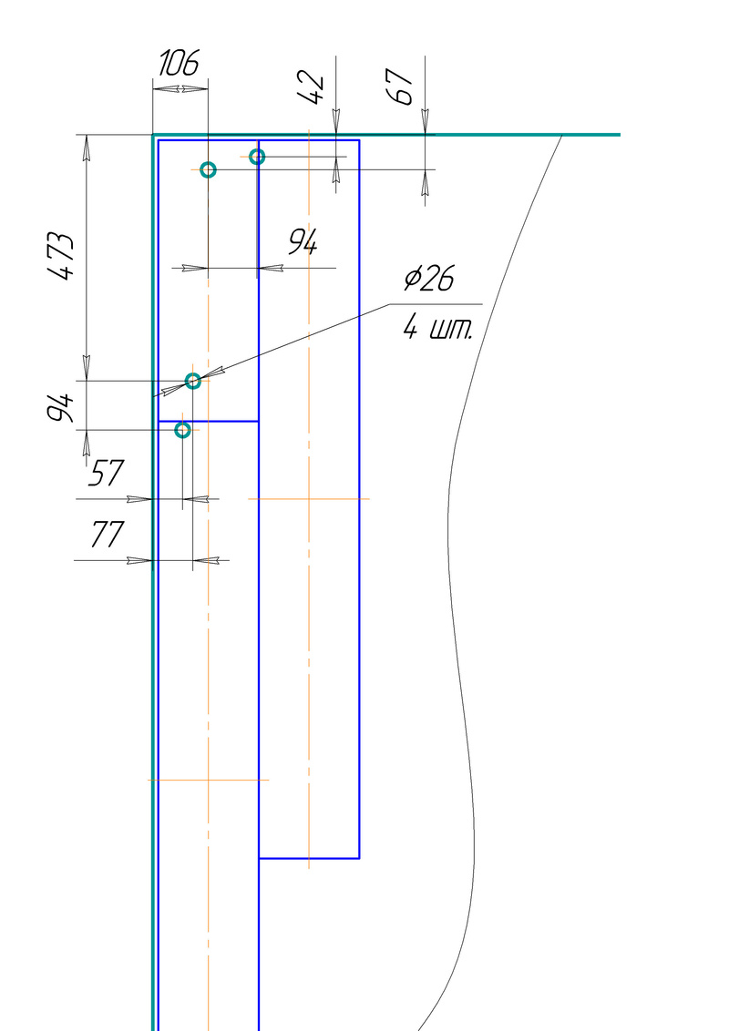

Здравствуйте.
Решил уложить ламинат, но столкнулся с проблемой, не могу понять как лучше это сделать в местах труб и под пластиковым порогом.
На чертеже указаны размеры расположения труб, идущих из пола, синими линиями указан предположительный контур листов ламината, а толстыми зелеными - контур стены. Размер комнаты 4720х2960. Ламинат укладывается вдоль длинной стены. Зазор между порогом и полом 48мм, глубина порога - 70мм. Прилогаю размеры и фото.
Всем заранее спасибо.
Я дико извиняюсь, но мастера, который вам сделал это порно с отоплением, нужно расстрелять, ибо вы пыаетесь решить вопрос с эстетической укладкой ламината, а на самом видном месте резьбовые узлы соединения металла и пп.

Так а в чем проблема? В каждой пачке ламината есть инструкция по укладке.
Отделочник54
Закройте трубы коробом на высоту плинтуса, с боку плинтус, с верху покраска, или вообще трубы в короб закройте. Такие прибамбасы в любом случае, без врезанных кусков не сделаешь, а с коробом будет смотреться гораздо аккуратнее. Вот к примеру фото, решали подобную проблему.

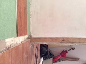

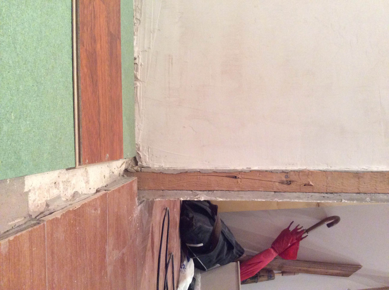

Скажите пожалуйста, если уже уложена плитка и предполагалась укладка паркетной доски под это дело плитку подняли на 20 мм. от стяжки, но в силу ряда обстоятельств решили пока обойтись ламинатом... И получается разница между высотой (или как правильно обозначить?) плитки и высотой ламината (подложка хвойная - 7мм и сам ламинат - 5мм= 12мм) примерно 7 мм, то есть вроде как порожек крошечный. Как можно выровнять уровень плитки и ламината? Можно ли под подложку положить какой-либо шумоизолирующий материал или оргалит или фанеру в несколько слоев? или может быть еще как-то поднять?
Фото почему-то переворачивается при открытии((
решили пока обойтись ламинатом...Если Вам нужно временное решение, то можете подложит что угодно, лишь бы толщиной 5 мм.
1) если подложите что- то жесткое, например, фанеру или оргалит, то будет надежно и долговечно, но будет шумно- при ходьбе фанера будет постукивать/ поскрёбывать либо об ламинат, либо об стяжку(смотря куда положите фанеру, - под, или над подложкой.
2) если подложите что либо упругое, например ещё одну такую же хвойную подложку, то скрипеть не будет, но увеличится амплитуда колебаний ламината при ходьбе, и уменьшится срок его службы.
...можно это скомбинировать, например, вспенный плолиэилен 2 мм - фанеру 3 мм - хвойная подложка 7 мм.
не забывайте, что это всё временные решения.
Если нужно надолго, то наверно, сами знаете)))))
Спасибо большое за ответ. По опыту знаю, что нет нечего более постоянного, чем что-то временное... Воспользуюсь предложенным вариантом - подложка - оргалит/фанера - полиэтилен, чтоб не шумел. А, кстати, что предпочтительнее - оргалит или фанера?
Про ГКЛ даже не подумала... это реально? Нигде не слышала(не читала), что можно под ламинат его подкладывать... У него достаточная жесткость?
У ГКЛ достаточна жёсткость, если он всегда будет сухим. Но он не подходит по другим причинам:
- "на клей и на дюбель" это уже не временный вариант, а навсегда.

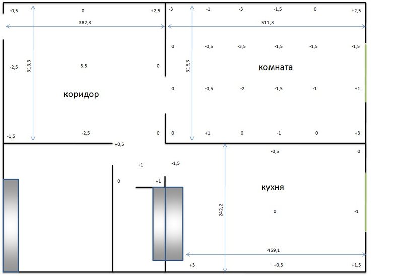

добрый день Konst5, появился у меня вопрос по поводу ламината
сегодня сделал замеры горизонтальности пола, в комнате замеры делал с шагом в 1м. Сижу думаю, ляжет ли ламинат на такой пол. При прикладывании метрового правила, щели везде кроме входа на балкон не больше 1мм, в районе балконной двери есть место где щель 2мм. подложка толщиной 3мм сгладит такие неровности?
Просто не уверен что наливным полом сделаю лучше

abormot_makc , здравствуйте )
Ровность Вашего пола вполне подходит под укладку ламината. Для такой поверхности подойдёт подложка толщиной как 3, так и 2 мм.

спасибо за оперативный ответ, успокоили ))
Чтобы 2 раза не вставать, под какую гребенку, при такой ровности, укладывать плитку 15*60см в коридоре и на кухне. укладка пойдет от стены между комнатой и кухней? думаю 8*8 взять, хочется минимальный перепад между ламинатом и плиткой, плитка толщиной 9мм
Konst5
15*60см в коридоре и на кухне. укладка пойдет от стены между комнатой и кухней? думаю 8*8 взять,я бы тоже взял 8х8
