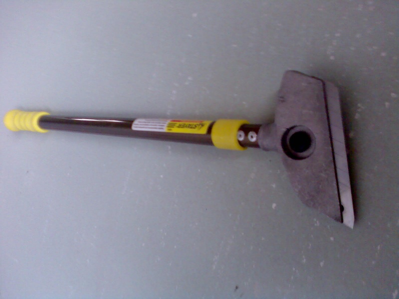

Есть специальный скребок для удаления краски и обоев стоит около 300 рублей. Почти всегда есть в продаже в Колорлоне и в магазине "Инструменты" около ж/д вокзала.
Краска убирается легко - главное не мочить и почаще менять лезвия.
Спасибо за совет надо попробывать...Что за магазин Инструменты?? у ж/д что то такой магаз дубльгис не знает... можно по подробнее
Магазин "Инсрумент" находится в одном здании с Евросетью, Связным и Каскадом, только вход со стороны пригородного вокзала.

Спасибо приобрел..))) попробуем как это работает..
Поделитесь как получилось, а то скоро тоже предстоит....
Этим скребком снимаю даже масляную краску с бетона. Не один год. Не прогадаете.

сдирает старую краску хорошо, но надо принаровиться + к этому еще сдирает чать шпаклевки если чуть сильно передавить, все таки ведь острая как бритва.
Я со своими пятью копейками))) - если старая шпаклевка сдирается, значит и дальше она не удержится. Покрасите свежей краской и потрескается все. Оно вам надо? И никакая грунтовка не спасет.
старая шпаклевка нето что бы отваливается, а углами ножа на ней остаются выбоины если чуть сильнее надовить на скребок...
А где еще можно такой скребок приобресть, кто-нить знает?
я приобрел в магазине "инструмент" что рядом с вокзалом...
