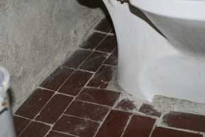

Кто у нас в городе может сделать вот так? Нужно сделать что бы вход в стояк был на нормальном уровне. Сейчас отвод от унитаза входит в трубу уже на уровне соседей полметра от потолка. А от раковин где то в перекрытии
Озадачен такой же проблемой, только у меня в ванной стояка канализации нет - он за стенкой, у соседа. Сейчас стоит унитаз с выпуском "в пол" - надо менять...
Если есть спецы с опытом "модернизации" таких систем - отзовитесь, нужен исполнитель или хотябы совет дельный.
Раздал бливать перекрытия надо, с соседями договорились?
А менее радикально можно? Соседи ремонт сделали не меняя канализационных труб, всё зашили гипсом
В моём случае расстояние от уровня пола до перекрытия ~ 400мм, стяжка лежит не на плите (из соседней комнаты просматривается зазор между стяжкой и битыми кирпичами насыпаными на плиту перекрытия).
К сожалению не представляю как "там" сделана разводка, может можно обрезать трубу на уровне прохождения перекрытия и отвести ввод в квартиру к стене, делая оттуда всю разводку?
делать отвод к стене таким сечением трубы чаще всего нереально, либо получится слишком громоздко. На самом деле, можно всё аккуратно раздолбить и сделать по-человечески, тем более, если там так называемый бут, в виде кирпича, а не бетон. При этом, не надо звать сантехника или кого-то нанимать. Просто берешь в руки небольшой (но и не перфодрель) перфоратор и лёгкими движениями рук начинаешь по чуть-чуть долбить.
Согласен, самый реальный вариант. Только квартира жилая, а я не знаю, что "там" увижу сняв унитаз и раздолбив его "окрестности"...
Вообщем хотелось бы сделать как-то так:
crackjack, тут только договариваться с соседями и менять кусок трубы на пластик и делать нужную вам разводку. Я так понимаю имеющаяся труба чугунная... Просто у строителей дома не было более подходящих отводов, кроме как под 45 градусов и пришлось сделать большой уклон и уйти к соседям ))))

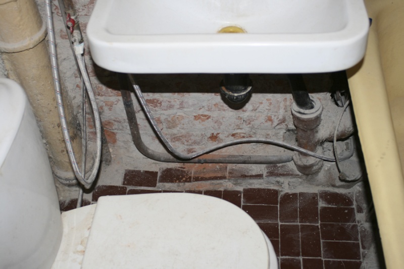

А от раковин где то в перекрытииКак вариант- заглушить старый отвод на унитаз, а вместо тройника (крестовины) на раковину, поставить 110 ПП крестовину с отводом на унитаз и раковину.

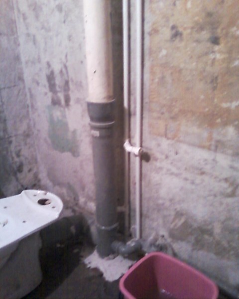

А ещё лучше выложите фото Вашего стояка.
Вот фотографии
На четвёртой фотографии внизу стояка виден раструб трубы, вот от него и можно сделать отвод к унитазу.
P.s.То, что Вы назвали "блямбой" (извиняюсь за выражение :D) является ревизией, служащей для прочистки стояка.
В принципе да. Нужно выдернуть весь мой участок чугуна. (Кто бы сделал...)
А вот куда ввод с раковин деть? (там же и кухня)

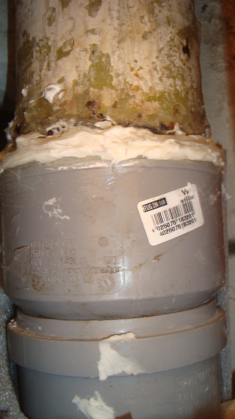

Помогите решить проблему. У меня в квартире сантехник заменил чугунный стояк на пластиковый. Все было зашито коробом. В дальнейшем верхний стык начал "сифонить" - идет сильный запах. Периодически, как могу, замазываю силиконом, через несколько дней все повторяется. Как лучше загерметизировать стык.
Фото в студию (с)
Или хотя бы опишите, что за стык- возможно сполз компенсатор или переходная муфта.
cтранно силиконовый герметик нормально пристает и к пластику и к чугуну .......наверно не до конца промазываете?или промазываете днем когда соседи пользуются канализацией......лучше в 1 ночи встать е все промазать ...что бы к утру схватился.....и фото еще желательно.....
у меня был случай ...микротрещина в стыке с ревизионкой и гермеником мазал ..думал что через резинку давит...пока не увидел трещину.......вылечил ее паяльником аакуратно нпроплавил по трещине и все прошло.....
к пластику плохо пристаёт. а если сам уже сырость - ваще не пристаёт
Силикон пристает хорошо, но через несколько дней отходит и под ним чувствуется влага. И еще, мне кажется, там нет вообще муфты. Попробую сфотографировать. Может быть есть более крепкие замазки?

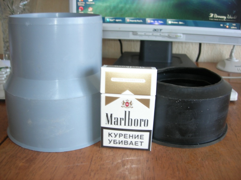

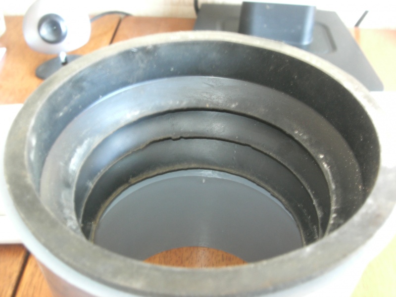

Верхняя деталь, как раз и есть муфта-переход с чугуна на полипропилен. Внутри неё резиновое уплотнение-манжета. http://www.proconsim-nsk.ru/details.php?id=224&cid=246&m=201
Скорее всего , как я уже говорил, сползло соединение на компенсаторе http://www.proconsim-nsk.ru/details.php?id=224&cid=244&m=201- попробуйте с помощью мужчины приподнять, и, если получится, необходимо закрепить. Ну и фото всего стояка всё ещё актуально.
"Никакой пирамидон Вам не поможет" (я про силикон) ИМХО
что первое приходит........была ли зачищена труба из чугуна от коррозии и краски? и промазано уплотнительное кольцо смазкой ...если нет то есть вероятность что его сместило........заново все снять и смотреть...если есть возможность договоритесь с соседями сверху что бы не пользовались канализацией на время работ....
Согласен полностью про незачищенную чугунную трубу и возможное отсутствие смазки перед монтажём, однако даже при этом жёсткость резиновой манжеты и её ширина не позволит ей завернуться, как, скажем, у сальника в раструбе ПП трубы.
Да, и кстати, "меня терзают смутные сомнения" )))) а если в переходе вообще уплотнительная манжета или монтажник просто "забыл" её поставить. На фото как то её буртик не просматривается.
