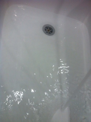

Фото для наглядности приложу, вот так вода в ванну набирается и не уходит долго. С раковиной такой проблемы нет. Когда прочищали тросом, доставали что то вроде цемента и еще кучу мусора, предполагаю что они в ванну выливали строй.материалы, вот оно там и забило все почти намертво

А можно фото в студию, лючка доступа к переливу с ванной?!

Правильное фото, и перелив не самый плохой.

Господа, вы чего городите, какой неплохой перелив????? Что тогда в вашем понимании хороший перелив???на фото 9-10 см перепад по высоте!!!!!
