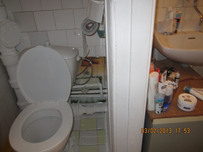

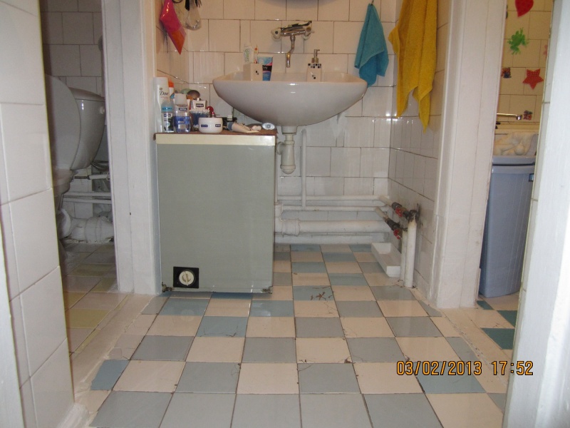

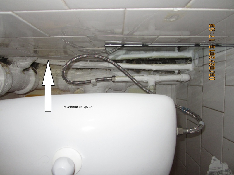

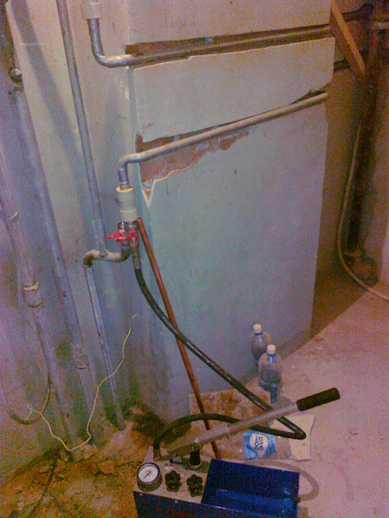

Здравствуйте. Квартира в центре. Требуется замена труб г/х воды после запорных кранов до водорозеток.
Кухонная раковина на той же стене, что и трубы, но с другой стороны. Отвод на унитаз с краном.
Кран на стиралку. Фильтры грубой очистки. Расположение примерно такое же как на фото.
Канализацию не трогаем.
Главный критерии – надежность (чтобы все это не протекло ), стоимость.
Штробить не надо, красота неважна. (позже будет перепланировка)
Материал полипропилен?
Насколько дороже получится, если ставить еще и счетчики?
Предложения по ценам и материалам в личку.

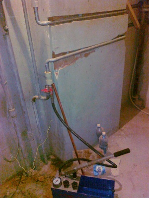

Добрый день! Нужна помощь: постоянно крутится счетчик холодной воды. Есть подозрение, что дело в бачке унитаза, не всегда плотно закрывается поплавок. Попытались с унитазом разобраться, вроде починили, все равно счетчик крутит. Нужен мастер, посмотреть в чем причина, починить.
Обратные клапана стоЯт?
Выложите фото, если не знаете.

вроде починилиЭто как , вроде не текет, но и не держит. Попробуйте отключить только унитаз, если не помогло перекройте кран горячей воды, может через смеситель передавливает.

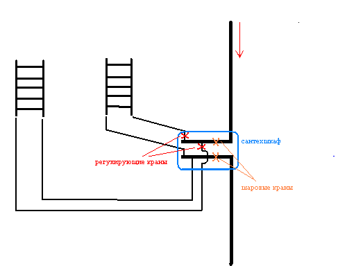

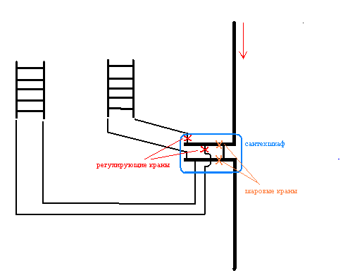

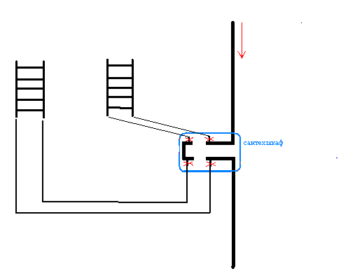

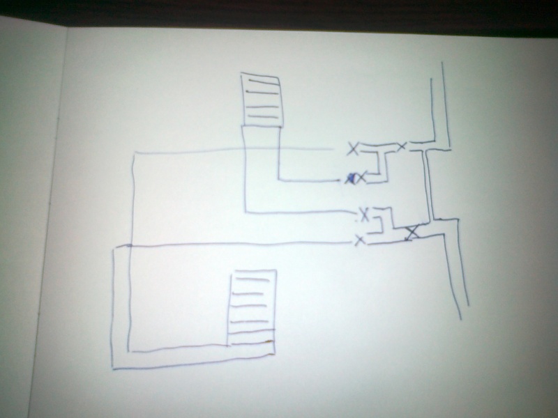

А что о монтаже двух полотенцесушителей параллельно на одном стояке никто ничего не сказал ? Неужели никто не делал ? Желательно как на первых двух рисунках, чтобы был доступ ко всем кранам через сантехшкаф. Лучше бы, конечно, как на третьем рисунке, но тогда придется делать дополнительные лючки, что весьма проблематично. Кто-то возьмется ?

никто ничего не сказалЭто у Вас стояк горячей воды или циркуляция горячей воды? К дальнему полотенцесушителю по полу хотите проводить?Может не продавить. Хотя для полной картины не хватает размеров ваших труб
Видел, только не в продаже, а на стенде.
Не будет работать такая схема. Только ближний ПС будет горячий, на дальний не продавит. Либо насос, либо кран на байпас.
Есть электрические ПС, в таких случаях помогают. У Терминуса есть хорошие, ставил такие.
AlexAnix

Это циркуляция, оцинковка, 3/4. Да, по полу, 3 м. Труб к пс еще нет, можно любые. К дальнему ПС, естественно, трубы должны быть большего диаметра.
Не будет работать такая схема. Только ближний ПС будет горячий, на дальний не продавит. Либо насос, либо кран на байпас.А если к дальнему будет большего диаметра труба, а к ближнему - меньшего диаметра + узкий байпас ?

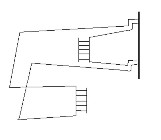

А какую схему-рис. мы обсуждаем, рис. 1 или рис. 2 ?. Они разные.
Рис. 1 - параллельеное подсоединени ПС. Кроме узости байпаса играет роль балансировка регулировочными кранами. Здесь опасность в том, что будет греть только один ПС.
Рис. 2 - последовательное соединение. Главная роль - узость байпасов. Здесь должны греть оба ПС при достаточной узости байпаса для каждого ПС. Мне кажется, что здесь опасность при этой схеме в том, что вода между байпасами не будет достаточно перемешана и в дальний ПС будет поступать существенно менее горячая вода.
А почему не подсоединить полотенцесушители последовательно с нижними подключениями?
Байпас 3/4" оставить в любом месте с шаровым краном. После монтажа радиаторов перекрыть.

Без разницы по какой схеме и какими диаметрами подключите. Попробовать конечно можно, только дорогие эти эксперименты... А результат предсказуем. Кран на байпас, ШК+полнопроходной регулировочный, типа Герца пузатого на каждый ПС.

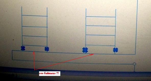

К дальнему ПС, естественно, трубы должны быть большего диаметра.Почему Вы думаете что это поможет?
А какую схему-рис. мы обсуждаемрис. 1 более работоспособен, но надо учитывать давление в стояке, оно просто не сможет поднять столб воды к ПС

Как вариант можно провести по стене, планировку бы увидеть.
А почему не подсоединить полотенцесушители последовательно с нижними подключениями?Толмач Разъясните подробнее, пожалуйста, не понятно.

oxygen2610 По стене тянуть трубы - большое расстояние.
От верхнего отвода стояка ведёте к ближайшему нижнему полотенцесушителя. Внутренние нижние отводы полотенцесушителей соединяете между собой, дальний отвод полотенцесушителя- на нижний отвод стояка. Байпас нужен будет только на время ремонта, когда полотенцесушители ещё не установлены. Можете поставить и трёхходовой кран, но выйдет дороже.
Либо второй вариант- "ленинградка": ведёте магистраль от верхнего отвода стояка до левого отвода дальнего полотенцесушителя, опускаете вниз до уровня нижнего отвода стояка и возращаете к нему. К верхней магистрали подсоединяете оба полотенцесушителя через нижние соединения. Всё просто и надёжно, полотенцесушители будут работать в любом случае, т.к. получается гравитационная система- горячая вода, имея меньшую плотность, "всплывает" вверх и, остывая, возвращается через второй отвод вниз.
Во всех схемах, в т.ч. и в Ваших, при запуске стояков или полотенцесушителей, придётся спускать воздух, исключение составил бы только один верхний, что на фото №3, где воздух сам уходил бы в сояк.
От верхнего отвода стояка ведёте к ближайшему нижнему полотенцесушителя. Внутренние нижние отводы полотенцесушителей соединяете между собой, дальний отвод полотенцесушителя- на нижний отвод стояка. Байпас нужен будет только на время ремонта, когда полотенцесушители ещё не установлены.Вот рисунок того , как я понял, назовем рис.4. Но такая схема получается и у меня, если на рис. 1 и рис. 2 убрать байпас: воде просто некуда деться и она пойдет через полотенцесушители. По словам местного сантехника давление в обратке горячей воды 4 атм. Но в моих схемах, как мне кажется, сопротивление движению воды будет меньше ( рис. 1а и 2а). По моему представлению (непрофессиональному), чем короче и шире труба, тем меньше сопротивление движению воды.
Либо второй вариант- "ленинградка": ведёте магистраль от верхнего отвода стояка до левого отвода дальнего полотенцесушителя, опускаете вниз до уровня нижнего отвода стояка и возращаете к нему. К верхней магистрали подсоединяете оба полотенцесушителя через нижние соединения.Второй вариант не понял, разъясните еще подробнее, пожалуйста.

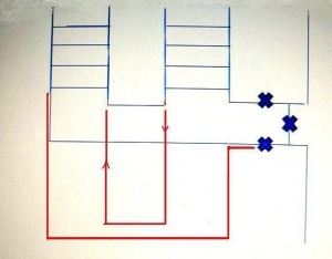

Толмач Ваша "ленинградка" - это то же самое, что мой рис. 2. Или я не прав? Однако Ваши коллеги как-то скептически отнеслись к таким вариантам, особенно с сохраняемыми байпасами. Фактически, можно подытожить, что схемы на рис. 1 и 2 могут быть рабоспособны, а если предусматреть возможность перекрывать байпас ( что делать вообще-то нельзя), то будут работать точно. Только вряд ли можно здесь говорить о работе ПС на "гравитации".
Это не тоже самое, и мои коллеги правильно Вам сказали о сомнительности в выборе данного подключения. Если бы речь шла о схеме в электротехнике тогда да, провода можно кинуть хоть вверх, хоть вниз, эл. току это не критично. В том примере, что нарисовал я, отводы к полотенцесушителям идут от верхней трубы и, соответственно, вверх.
Ставить кран на байпас конечно же нельзя, т.к. есть риск перекрытия всего стояка, вот поэтому я и упомянул трёхходовой кран. Впрочем, ввносить изменения в общедомовое имущество, к которому относится стояк, так же запрещено, да и увеличенный съём тепла, за счёт установки двух полотенцесушителей, вряд ли поощряется.

Толмач Ваша "ленинградка" - это то же самое, что мой рис. 2Там разница в том, что перемычка смещена максимально к ПС. А почему по стене не рассматриваете? делал заказ и там хотели тоже по полу делать, но из-за того что может не работать отказались от этой идеи, сделали по стене, там расстояние от стояка до ПС было около 4-5 метров. Трубы велись с небольшим уклоном, ПС работает отлично.

Это не тоже самое, и мои коллеги правильно Вам сказали о сомнительности в выборе данного подключения. Если бы речь шла о схеме в электротехнике тогда да, провода можно кинуть хоть вверх, хоть вниз, эл. току это не критично. В том примере, что нарисовал я, отводы к полотенцесушителям идут от верхней трубы и, соответственно, вверх.Толмач. С "ленинградкой" я не прав, не вник. Я расценил подводку к ПС в "ленинградке" как отводы, а это - продолжение стояка и его перемещение по полу на другую стену ко второму ПС. В результате байпас оказывается приближен к каждому ПС и оба ПС работают в сходных условиях, как справедливо указал Oxygen 2610 В этом варианте, как мне представляется, сложность в переносе стояка - трубой какого материалом выполнить перенос, чтобы в переносимом отрезке трубы не было стыков или чтобы они были настолько надежны, что о них можно было бы забыть. Соединения отводов к ПС неизбежны, но они под плиткой на стене, где протечку можно обнаружить раньше соседей.

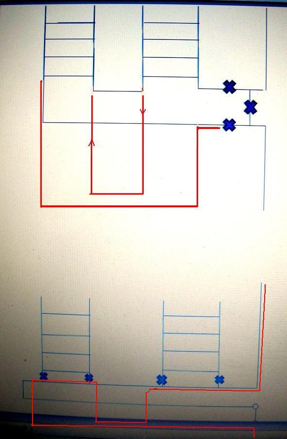

Для иллюстрации я позволил себе (надеюсь, Вы не обидитесь !) нанести на Вашу схему свои "представления".
В отношении Ваше первого варианта (он вверху на Вашей схеме), мне по-прежнему кажется, что от схож с моим.
В отношении байпаса и прочего - полностью с Вами согласен.
Oxygen 2610. По стенам смущает расстояние - 6,6 м получается. Кроме того, если соблюдать уклон и контруклон отводов ПС, то оба ПС окажутся подсоединенными к стяку параллельно (или нет ?), как на схеме.
Конечно тогда не будет завоздушиваться и большой плюс.
Вы не поняли главного, что опуски труб в Ваших вариантах могут быть критичны при недостаточной циркуляции в системе, когда остывшая в полотенцесушителях вода будет конфликтовать с напором в стояке (я, с Вашего позволения, всё таки вернусь к принципу "гравитациии"). И тут как в лотерее, то ли повезёт (если разница в давлениях между подачей и обраткой будет достаточна), то ли нет. Как вариант, можно поэкспериментировать с Вашими схемами на практике, временно подсоединив ПС через пол к стоякам дешёвыми фитингами и металлопластиковыми трубами диаметром 26 мм, либо использовать метод итераций, задавливая одну из линий балансировочным краном (клиновой задвижкой), "играя" диаметрами труб, размещением или отсутствием байпаса и т.д.
В предложенных мною вариантах использованы стандартные схемы систем отоплений, проверенные на практике (в данном случае ПС как раз и выступают в роли радиаторов отопления). Другое дело что удорожание проекта будет на штробах.
И ещё, если делать магистраль в предложенном мною варианте ("ленинградка"), т.е. без байпаса, то уклоны не обязательны, если же оставлять перемычку на стояке (если она у Вас есть), то обязательный уклон, как в примере Ивана (oxygen2610). Делается это для того, чтобы обеспечить выход воздуха в стояк, а так же, эскюзьми за повтор, использовать силы гравитации.
Толмач. Что-то не очень понятно. Давайте по частям. Вы предлагаете 2 варианта.
Первый вариант - соединить 2 ПС последовательно без байпасов. На Вашей схеме я уточняю, что соединение ПС происходит в полу, в стяжке, хотя ... может быть и вдоль стен. Гравитации тут нет. Это то же самое, что на моем рис. 2а. Естественно, когда убраны байпасы, диаметр отводов надо увеличить и они станут частью стояка (рис. 2б). Вы согласны?
Теперь по второму варианту ("ленинградке"). Если тянуть по стенам, то получается так как на Вашей схеме синим. Если через пол - красным. Здесь о гравитации можно говорить.

... если делать магистраль в предложенном мною варианте ("ленинградка"), т.е. без байпасаРазве при "ленинградке" нет байпасов ? По- моему, они равного со стояками диаметра и без смещения. Иными словами, отрезок стояка между подводами к ПС разве не является байпасом ?
В том то и дело, что я против труб в стяжке пола с подъёмами/опусками в виду непредсказуемости (но, как вариант, я предложил испытать Ваши схемы с МП трубами, если заработает, можно и так). Мои предложения в горизонтальном расположении основной магистрали, будь то последовательное соединение или "ленинградка" без занижений соединений и подводок, т.е. что на моих схемах чёрным/синим цветами.
Вы бы выложили фото своего стояка, или схему с размерами высот от уровня пола отводов от стояка с привязкой к высоте установки и размерам полотенцесушителей.

Схема "схема подсоединения ПС "по стене"", Самая оптимальная, краны можно установит на отводах от стояка, и они должны быть одинакового Ду. На стояке вварить байпас на 1Ду меньше чем стояк. Уклон от стояка к дальнему ПС сделать минимальным 5мм/1 м, в итоге на ваши 6,6 м будет перепад 35 мм. По такой же схеме можно сделать и нижнее подключение ПС (низ-низ), за счет этого Вы можете более компактно разместить краны.
Трубы вести от ПС и потом уже под концы переваривать стояк.
P.S. На ближний ПС не помешало бы еще поставить помимо шарового крана еще и регулеровочный
... В том то и дело, что я против труб в стяжке пола с подъёмами/опускамиТогда совсем другое дело, я же Вашу схему рассматриваю как условную, где вы для простоты не обозначили опуск труб в стяжке ! А Вы это сделали специально ! То есть Вы предлагаете тянуть трубы вдоль стен ? То есть смещать стояк горизонтально ?
Фото стояка под рукой нет. Только схематично.
