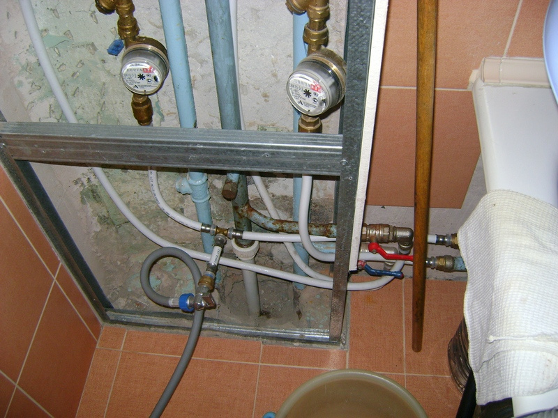

раз топик подняли - вспомнил про фотку.
хомутов никаких нет.
разковыряли перекрытие, вкорячили туда свою пластмассину.
что еще меня теперь смущает - теще поменяли батарею на кухне.
также, без сварки, на полипропилен.
там уже видно, как отводы "просели"
