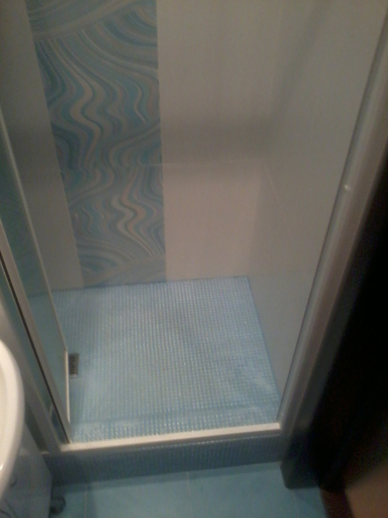

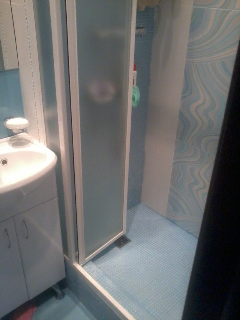

Делал сам: покупал низкий трапик tece (Трап 100х100мм Tece basic 301 50 08), поддон выкладывал кирпичём, примыкание к стенам проклеивал гидраизаляционной лентой 100мм, промазывал гидраизоляционной пропиткой на 3 раза, потом выводил идиально ровно поддон (если будет криво то мазайка ляжет какпапало). Промазал ещё раз сверху гидроизоляцией на основе цемента(для бассеинов). Мазайку поклеить не проблема. Год пользуемся полёт нормальный.
Стены облицевал кафелем, под ним на 3 раза пропиткой гидроизоляционной прошёл, и клей для кафеля использовал белый водонепроницаймый как для мазайки.
Но есть одна особенность если высота поддона позволяет лучше трапик поставить с более высоким гидрозатвором (у tece есть такойже только толще трапик). Была пробема высасывало гидрозатвор когда соседи сливали унитаз. Причина в забитой фановой трубе на крыше, но я постави дома вакумный клапан и всё прошло.

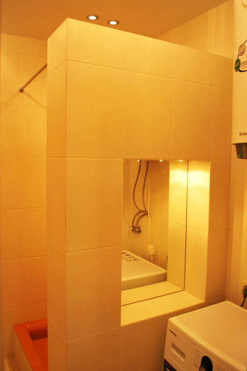

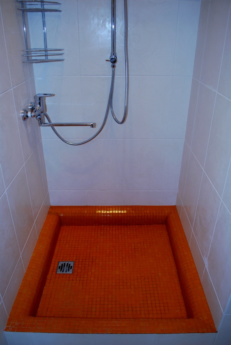

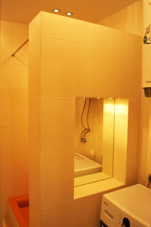

Вот такую штуку делали. Но к сожалению пока занят)
Verdict

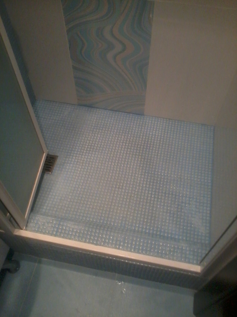

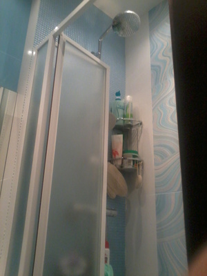

Вот так выглядит мой результат.

Дружище, подскажи. Где трапик брал. А то везде предлагают выбирать по каталогу и черчежу. Какая высота должна быть над уровнем канализационной трубы? Переживаю, что вода плохо уходить будет.

Брал трапик в белом квадрате.
Уклон давал максимальный какой позволял трап(он там на шаровом сочленении сливной выход и сам трап). Какой перепад там получился не помню уже, но там ростаяние от трапа до 110 трубы 30 см. Обычно идёт 4 см на метр помойму. У меня скорее всего что то около 4-5 на 30 см получилось.
Есть один нюанс, я сделал что от стояка идёт 110 труба, в эту трубу входит труба от трапа 50 (длина трубы что то около 25 см). Так вот растояние от точки вхождения трубы 50 в трубу 110 до стояка см 25, этого мало.
Писал выше про проблему срыва водяного затвора, м.б. это и по этой причине. но проблема решена вакуумным клапаном.

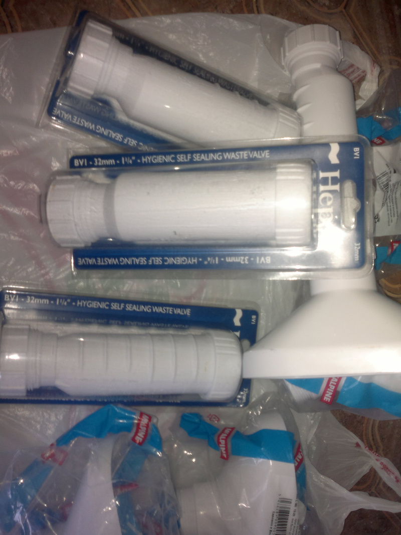

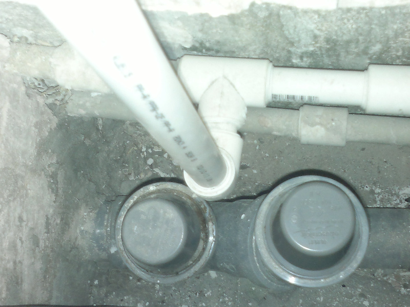

Вакуумный клапан не всегда справляется с данной проблемой, и даже 2 шт. диаметром 50 мм могут не помочь. как в случае на фото. Хорошим решением проблемы считаю сухой сифон HepVo.
