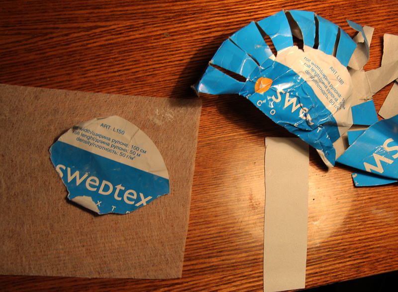

Всем привет! Купил два рулона стеклохолста в разных местах (так получилось :)). Один в медведице (на фото слева), другой в колорлоне (справа). Рулоны внешне одинаковые, упаковка и этикетки с параметрами (!) Но сам холст совершенно разный - один как промакашка второй как ватман. Подскажите кто знает, какова их реальная плотность ? Нужно поклеить на потолок, промакашку нормально поклеил, а вот с ватманом боюсь будут проблемы, и швы сложнее скрыть.

если промокашку поклеили, то с ватманом проблем точно не будет.
Клейте!
Если разная толщина и надо стыковать - ничего страшного, зашпаклюется
Клейте!
Challenger
Толщина одинаковая будет. Боюсь, на ватмане будут швы заметны... надо потренироваться, да и он какой-то более гладкий, думаю, его шпаклевать вообще смысла нет - сразу красить.. Попробую взвесить рулон завтра, узнаем реальную плотность
cem1967
Какой заклеел,отнего и отталкивайся .Купи такой же.Стыки разных толщин - большой головняк.68
max_pain
Так то стеклохолсты бывают разной плотности и вы видимо купили просто разной плотности. Так на память плотность варируется от 25 до 60 г/кв м
Konst, ты не прав - из практики клеили 25, но так получилось что не хватило и доклеивали 50 стеклохолстом ( под покраску) - нажили себе геморроя (вроде и перепад по толщине незначительный)...
Challenger
Ещё раз, мне стыковать их не нужно будет
один рулон уже закончился - ровно на кухню хватило, в зале будет только второй... просто подства в том, что на обоих рулонах написано 50 г/м а по факту это не так. Ну и не уверен я, что на потолок хорошо ватман приклеится, тяжелей всё-таки, и швы на нём заметнее, хоть и одинаковая толщина..

Наклеится так же , как и менее плотный. А чтобы не видно было стыков, наклеивайте полосы с небольшим нахлестом - 10-15 мм, потом аккуратно прорежьте оба слоя в середине нахлеста, обрезки удалите и плотно прижмите к оклеиваемой поверхности. Стыков не будет видно.
Challenger
Всем спасибо за ответы и советы
Конечно же стыкую именно так, потренировался сегодня с толстым - стыки отлично получаются, главное нож строго перпендикулярно плоскости держать. Взвесил рулон 50м - 6кг. Получается около 120 г/м никак не 50 заявленные. Будьте бдительны

Скорее всего перепутали этикетки, те кто их клеил на заводе. По виду левый образец больше похож на двадцатьпятку, её клеить легче. Но не из-за веса, а из за того, что она более гибкая. Если второй экземпляр клеить ещё не начали, советую не клеить целыми полосами, во всю комнату, а делить на части и потом стыковать внахлёст с прорезом. Только глубоко не прорезайте. Я обычно прорезаю стыки холста узким шпателем, а не ножом, так безопаснее, если работаешь например по гипсокартону.
