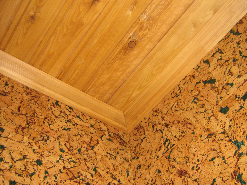

У меня ,лоджия утеплённая,пробка в круг, а на потолке вагонка (лиственница) ,ни чем не покрывал только оттенил морилкой, очень даже хорошо, ни какой натяжной в сравнения не идёт.Лиственница сырости не боится,вечный матерьял!
