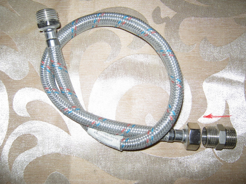

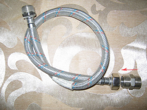

где мне найти ГИБКУЮ подводку либо нечто аналогичное с НАРУЖНОЙ резьбой полдюйма с ДВУХ сторон? длина в районе полуметра.
Толмач
В ближайшем хозмаге, но только один конец будет с наружней, а вот второй однозначно с внутренней. Чтобы оба были НР, не существует.
Как вариант изготовить самому, например из пекса, меди и т.д.

alexey2001
с гайкой знаю. нужен именно гибкий и именно с наружной резьбой
alexey2001
нельзя. соединение должно быть цельным. это между краном и счетчиком. там так сделан выход крана, что или клеить 33 поворота из полипропилена или один гибкий кусок. но с неподвижными резьбами. иначе не регистрируют

По надежности гибкая подводка на последнем месте, но и заужение проходного сечения Лучше взять хотя бы металлопластик а лучше сшитиий полиэтилен благо это все есть в магазинах.
alexey2001
есть такая фигня: труба из нержавейки. края с резьбой, середина гофра из нее же. согнуть можно один раз перед монтажом. на дюйм видел. на полдюйма хочу такую же
SantehMaster
http://variant-a.ru/catalog/mufta_bc20_1_2_20a_m_1_2_n_r_kofulso_kod_6981.html
И труба к этим фитинам продается.
Василий1970
В Варианте-А поспрошайте, может у них есть, около года назад брал там нечто подобное на 3/4 и 1/2, обе резьбы наружные.
alexey2001
это считается разборной конструкцией. и к тому же оно прямое. я не хочу полипропилен, поскольку там получается три поворота на участке около 10 12 см и между труб. паять на месте не дает труба, спаять и прикрутить готовое не дает она же. у меня выхода на краны перпендикулярно от стены выходят и в другую стену смотрят. на выход трубы даже кран навернуть не получается. только угловой влез.
Толмач
Заедьте в "Трубосервис", что на ул. Овражной, купите у них кусок трубы PEX-А, две резьбовых муфты, и две гильзы на них, там же возьмёте в аренду электрический расширитель. Монтаж прост. Удачи.

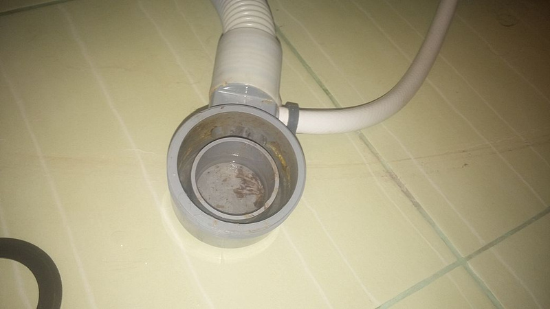

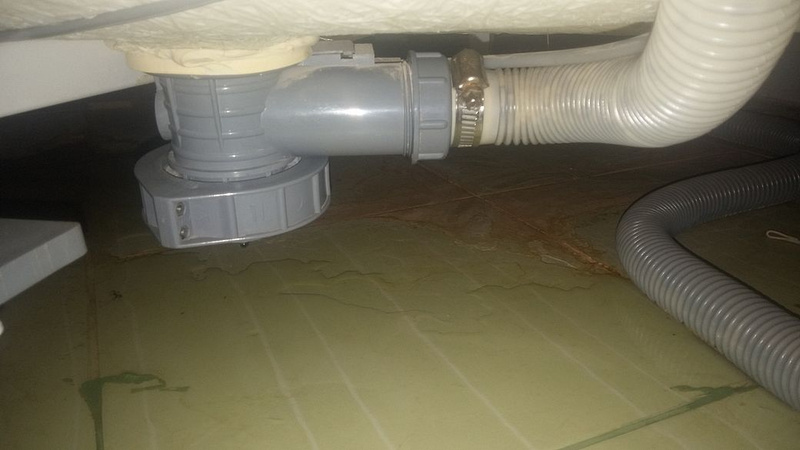

Есть душевая кабина Appollo с парогенератором, у ней есть штатный сифон (слив-перелив).
Мне он не нравится, постоянно забивается и малопроизводительный.
Состоит этот сифон из двух частей (картинки 1 и 2).
Как видно на картинке 2 - у сифона есть дополнительный слив для парогенератора. Внешний диаметр шланга - 14 мм (судя по всему внутренний диаметр 10 мм).
Решил я его поменять, однако те сифоны (сливы-переливы), которое прям для душевых кабин изобретены - малодоступны и дороги.
Купил обычный слив-перелив Alcaplast с достаточно производительным сифоном (вот такой).
Вот теперь и думаю, а как мне зафигачить слив парогенератора? По идее надо врезаться в трубу перелива.
А вот как?
Диаметр переливной трубы - вроде 32 мм (вроде - потому что не пойму как мерить? внутренний диаметр?).
Эта переливная труба со стороны перелива плотно насажена на перелив, а со стороны сифона - с помощью конусной резиновой прокладки прикручена гайкой (это гайкой же называется?) типа мама (то есть накручивается на корпус сифона).
И тут две проблемы:
1. не смог найти нигде никаких ответвителей со штуцером с носиком 10 мм. Везде только под шланги стиральной машины - 20-23 мм.
2. Как называется деталь, которую можно поставить между шлангом и сифоном (то есть с одной стороны она должна иметь гайку (типа мама, накручивающуюся на корпус сифона), что бы накрутиться на сифон, а с другой стороны иметь резьбу, чтобы принять трубу с гайкой). Ну и иметь штуцер...
Вот из этого ассортимента гляжу, что подошел бы 40EWM. Но он 40 мм. А на 32 мм есть только 32EWM - но у него гайки с двух сторон, причем накручиваются на саму эту деталь (хотя в моей ситуации тоже бы наверное подошел, если ставить эту деталь в разрез трубы).
В общем, подскажите куда копать?
