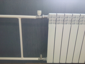

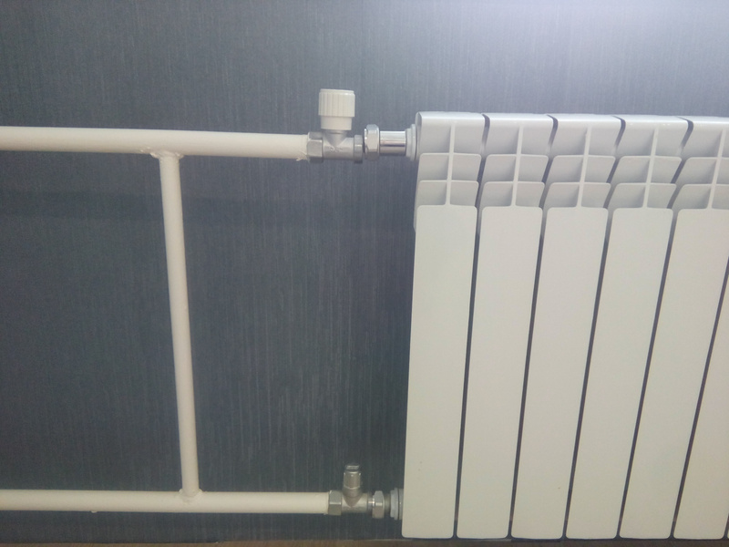

Ну ка, гуру сантехники, подскажите новичку вариант подключения этого радиатора. У меня сейчас два варианта:
1. Домкратом натянуть, с возможностью слома и затопления всего
2. Найти вместо удлинителя эксцентрик FAR на 3/4" (в каком месте его поискать?)
Может еще какой вариант есть попроще?

Ну ка, гуру сантехники, подскажите новичку вариант подключения этого радиатора. У меня сейчас два варианта:да уж мастера прежде чем варить не мерят 500 мм по центрам, вот и результат
я бы газовой горелкой погрел потом домкратом верх и низ по чуть чуть
имхо
bestmaster
это от застройщика работа, но радиатор стоял ранее на этих трубах
СанукСабай
Кувалдочкой вправить
А что, нет возможности нормально переделать этот брак, зачем что-то мудрить?

bestmaster
по нормальному - это сварка... думаю этот вариант на данном этапе уже не прокатит
PP01
Кувалдочкой вправитьСтучать и долбить - вероятность повредить сварной шов.
Следует усилие трубе передать ДО шва (например сверху), а выправлять с конца трубы вверх (усилие снизу вверх). Это может быть прочная палка с проволочной петлёй или газовый ключ, зафиксированный перед сваркой, а можно вставить пруток внутрь (вентиль снимать надо), а противодействовать рукой (всей массой).
Там не так много отгибать.
СанукСабай
Стучать и долбить - вероятность повредить сварной шов.да ладно, а мужики-то знают об этом? (с)
прямо спасибо, мил человек, глаза раскрыл..

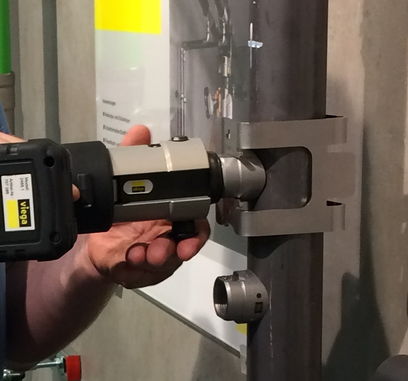

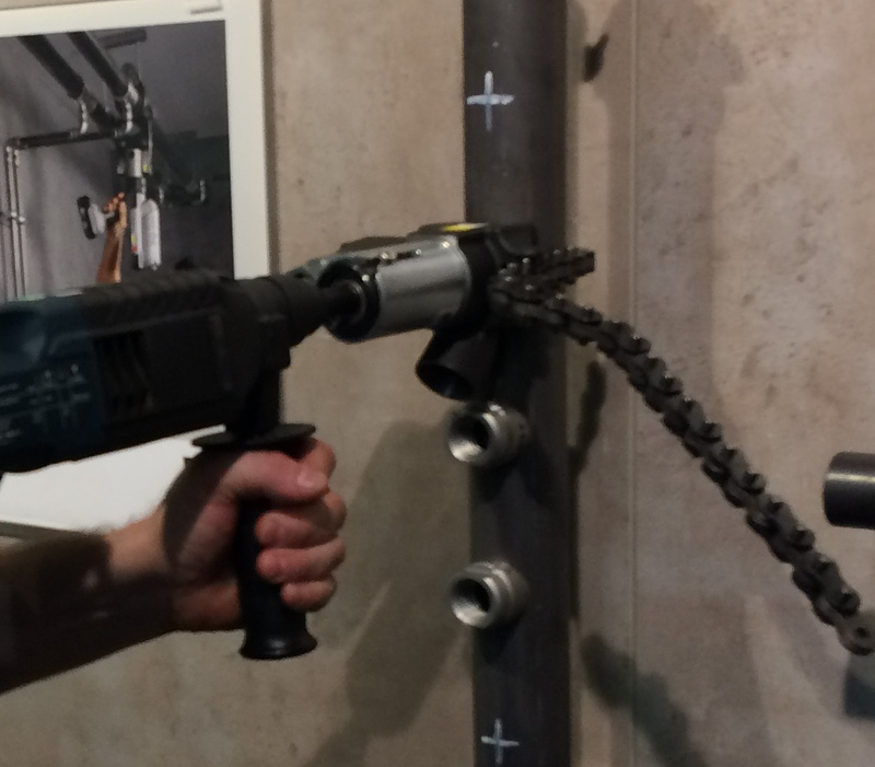

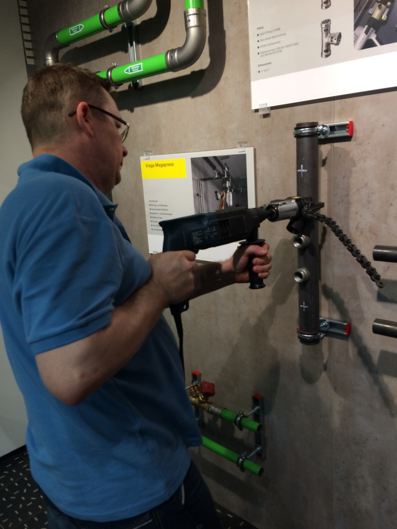

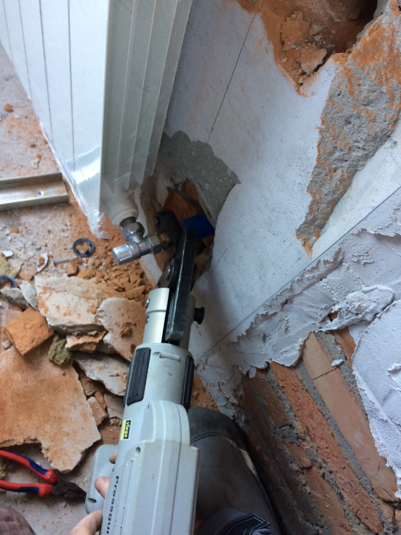

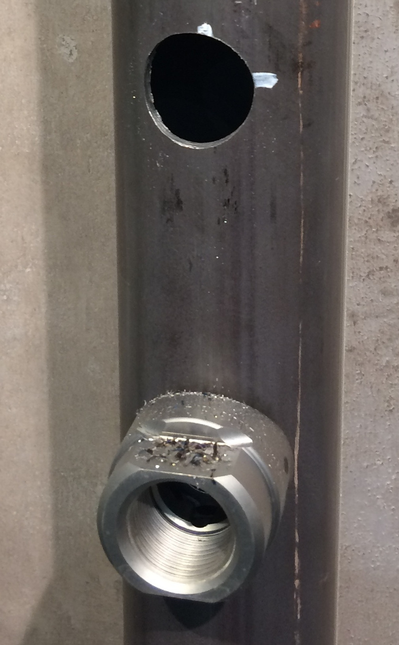

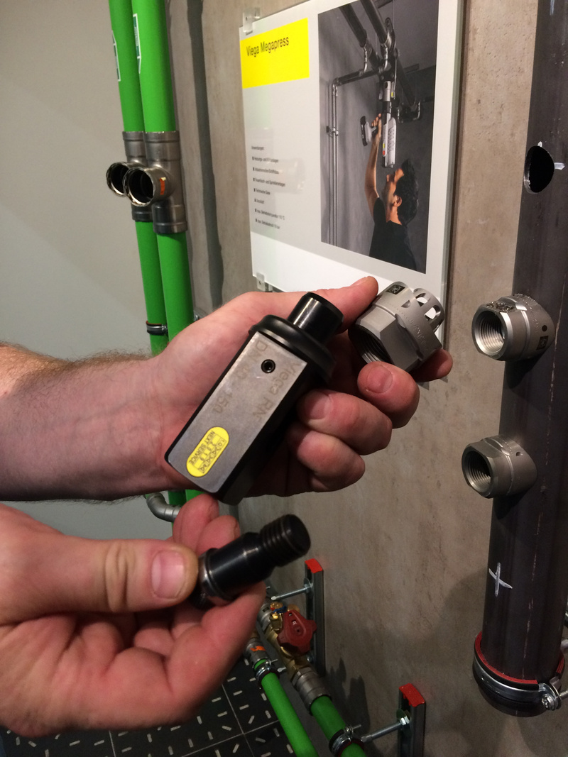

Вчера вернулся из Германии, где был по приглашению производителя инженерной сантехники Viega. Посетил два завода из 7 (6 в Германии. один в Америке), где ознакомился с их производством. Кроме того был в их выставочных залах (шоу рум или showroom), где представлены новинки. Хотел бы рассказать по крайней мере о двух, мне особо понравившихся.
Первая, это установка резьб на трубах без использования сварки. Отличается от муфт Gebo своей изящностью и большей стойкостью к температурам (до 120°С). Монтаж прост и изящен.
Сверлится отверстие стандартной коронкой как при оснастке Viega, так и без нее, однако при её наличии соблюдается перпендикулярность оси трубы.
Далее, к нашей муфте/вставке прикрепляется девайс, состоящий из вытяжного резьбового пальца и основного корпуса. При помощи металлической пружинной скобы вся сборка закрепляется на стояке. К корпусу присоединяется любой стандартный пресс, и происходит вытяжка пальца. Операция завершена)))
Со слов представителя Viega ориентировочная стоимость в России данной муфты будет составлять около 500 рублей, что вполне сопоставимо с услугами сварщика, пожаробезопасно и стопроцентно перпендикулярно оси трубы.

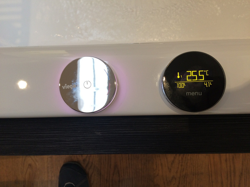

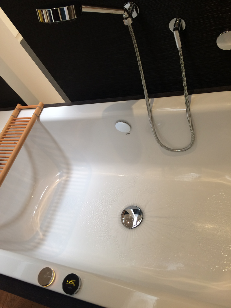

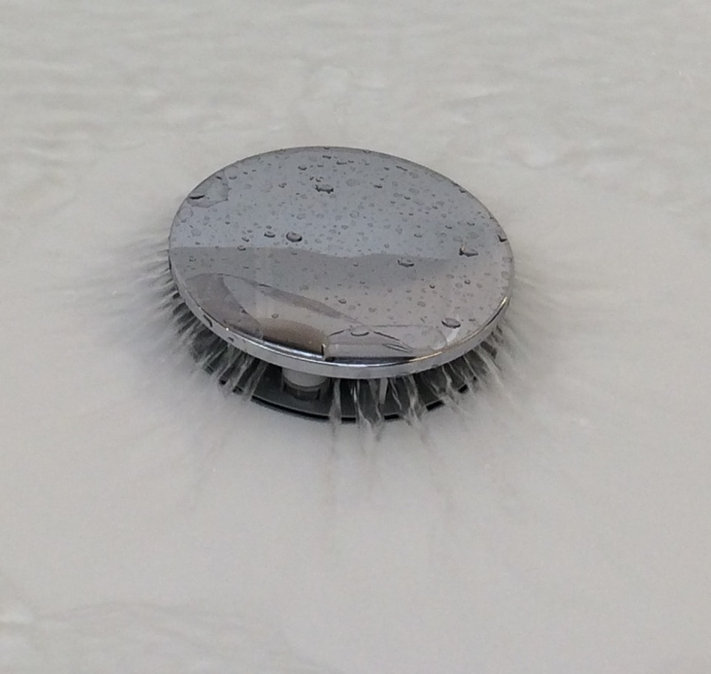

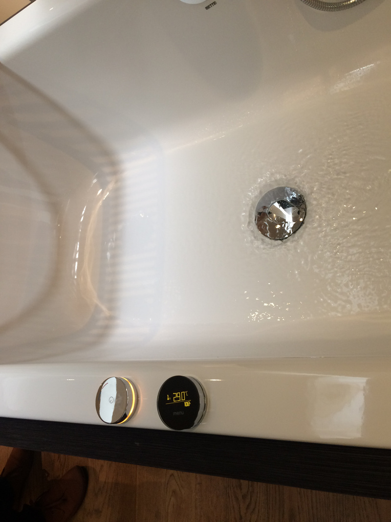

И ещё одно устройство, точнее несколько, объединённых в одно, и относящееся к премиум классу.
Это электронный смеситель с памятью на трёх членов семьи, объединённый с автоматическим сливом/переливом. Позволяет выставить для каждого пользователя из трёх режимы по температуре и объёму наполнения ванны. Кроме этого есть возможность дистанционного управления с телефона. Это может быть актуально при, например, подъезду к дому, когда надо сэкономить время на наполнение ванны, или пошутить над близкими, изменив им температуру воды, либо слить ванну
Наполнение ванны происходит через слив, что, во первых, более эстетично, а во вторых, практически без шума и брызг.

Что тут смешного?Стучать и долбить - вероятность повредить сварной шов.да ладно, а мужики-то знают об этом? (с)
У меня продольный шов на трубе 3/4 разошёлся (писал тут как-то), а здесь такой рычаг.
Или это сварное соединение выполняли вы и даёте гарантию на отсутствие брака и переносимость ударных нагрузок?
Я ведь только за то, чтоб избежать возможных отрицательных последствий,
а не думать потом, как исправить...

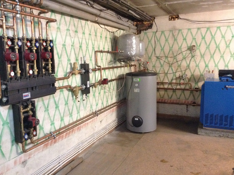

http://3d-sight.ru/album/boilerroom/
http://3d-sight.ucoz.com/boilerroom-ob/

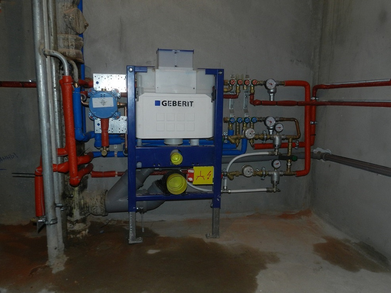

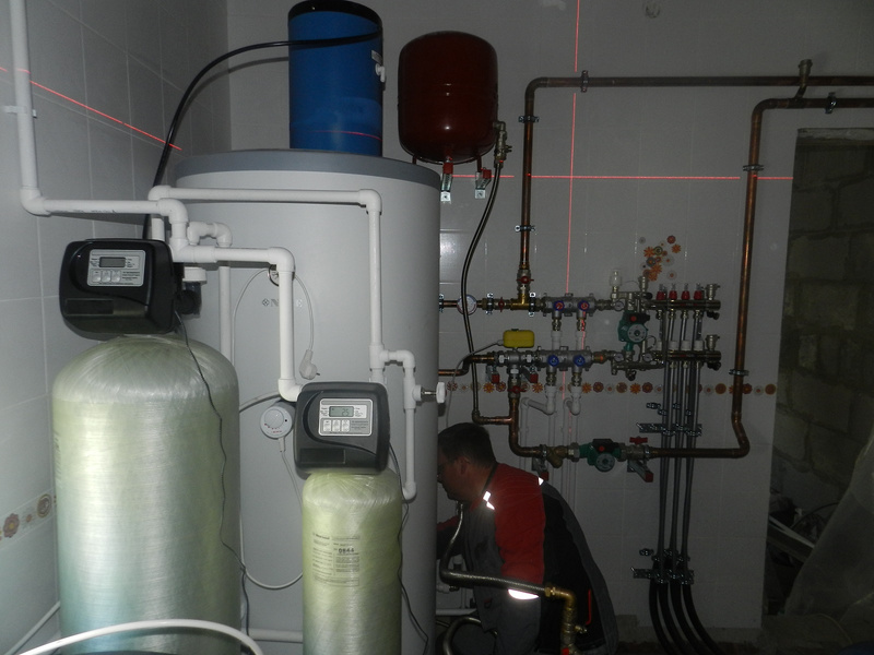

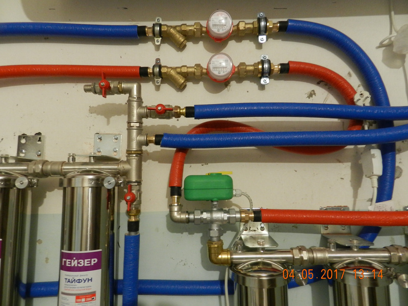

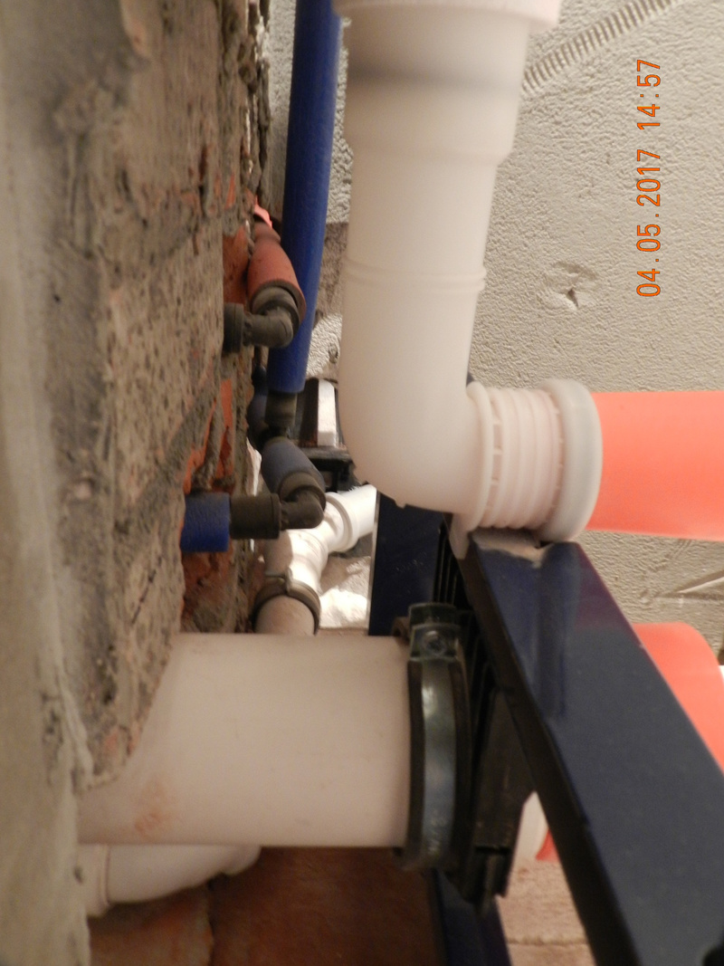

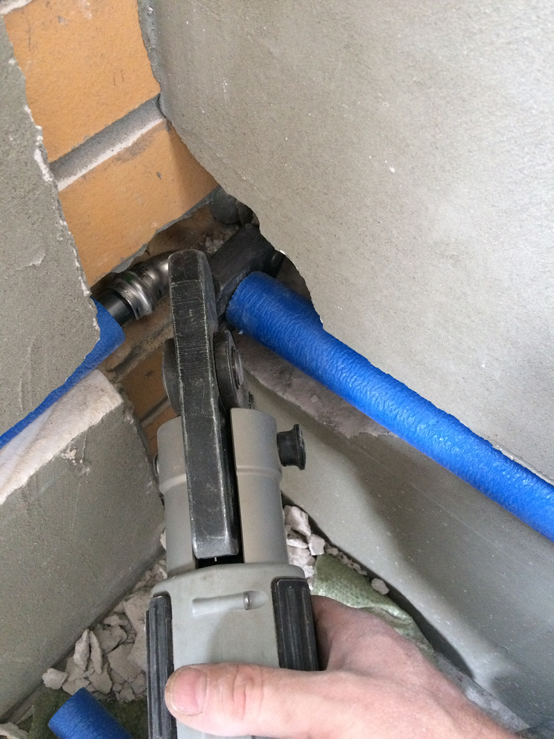

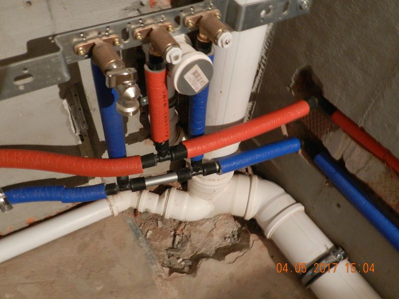

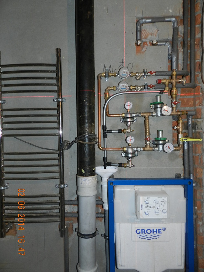

Недавно закончил один проект по отоплению и водоснабжению.
Несколько интересных, на мой взгляд решений, возможно кому то пригодятся: была поставлена задача, согласно прилагаемому проекту, установить помимо всего прочего, инсталяцию, ось которой была почти в одной плоскости с осью канализационного стояка (смещение около 70 мм), что не позволяло использовать штатный девяностоградусный отвод. Сама инсталяция находилась на отдалении от стояка порядка 3 м. Помимо этого после инсталяции располагается душевая в строительном исполнении, а так как данный санузел проецировался как детский, то одним из пожеланий заказчика было минимизировать высоту душевого трапа. Кроме того вторая линия лежака канализации задействована под кухню и использовать одноплоскостную 87 градусную крестовину не хотелось из за опасений перехлёстывания встречных потоков, а двухплоскостная заметно увеличила бы короб.
В этой связи была использована крестовина Rehau с увеличенным правым проходом. Благодаря своей оригинальной конструкции оси сливом отводов несколько смещены относительно друг друга, что в корне решило проблему. Помимо этого для уменьшения межосевых расстояний между отводом на инсталяцию и линией канализации душевого трапа был применен параллельный отвод Rehau, в верхнюю часть которого была вставлена редукционная муфта 110х90, и далее от нее до инсталяции труба Ø90, расположенная раструбом в штатный хомут инсталяции. Для предотвращения возможного случайного её вынимания на заключительном этапе установки фасонной части унитаза, после раструба трубы был закрепён хомут Ø90мм.

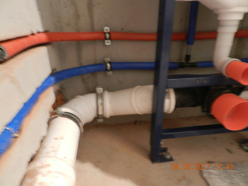

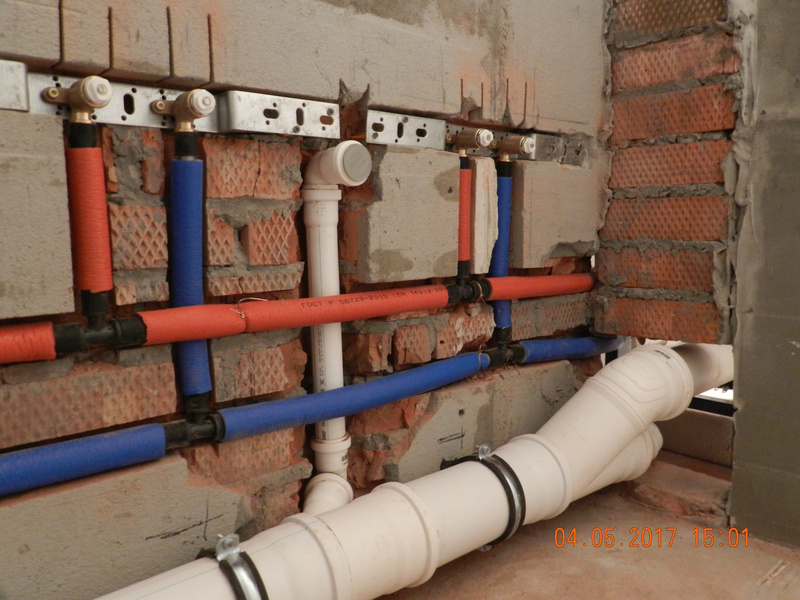

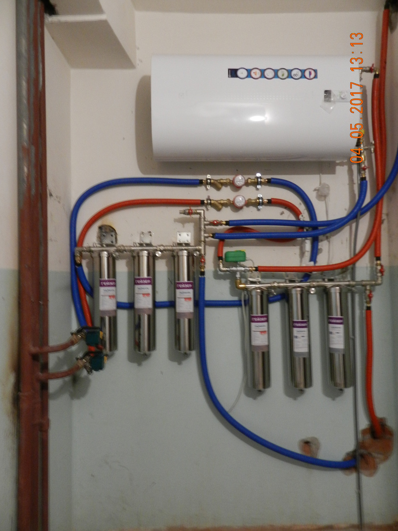

Толмач

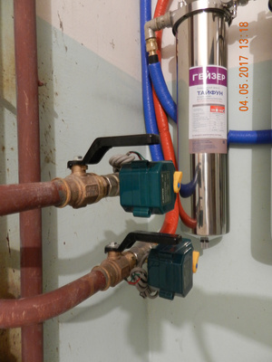

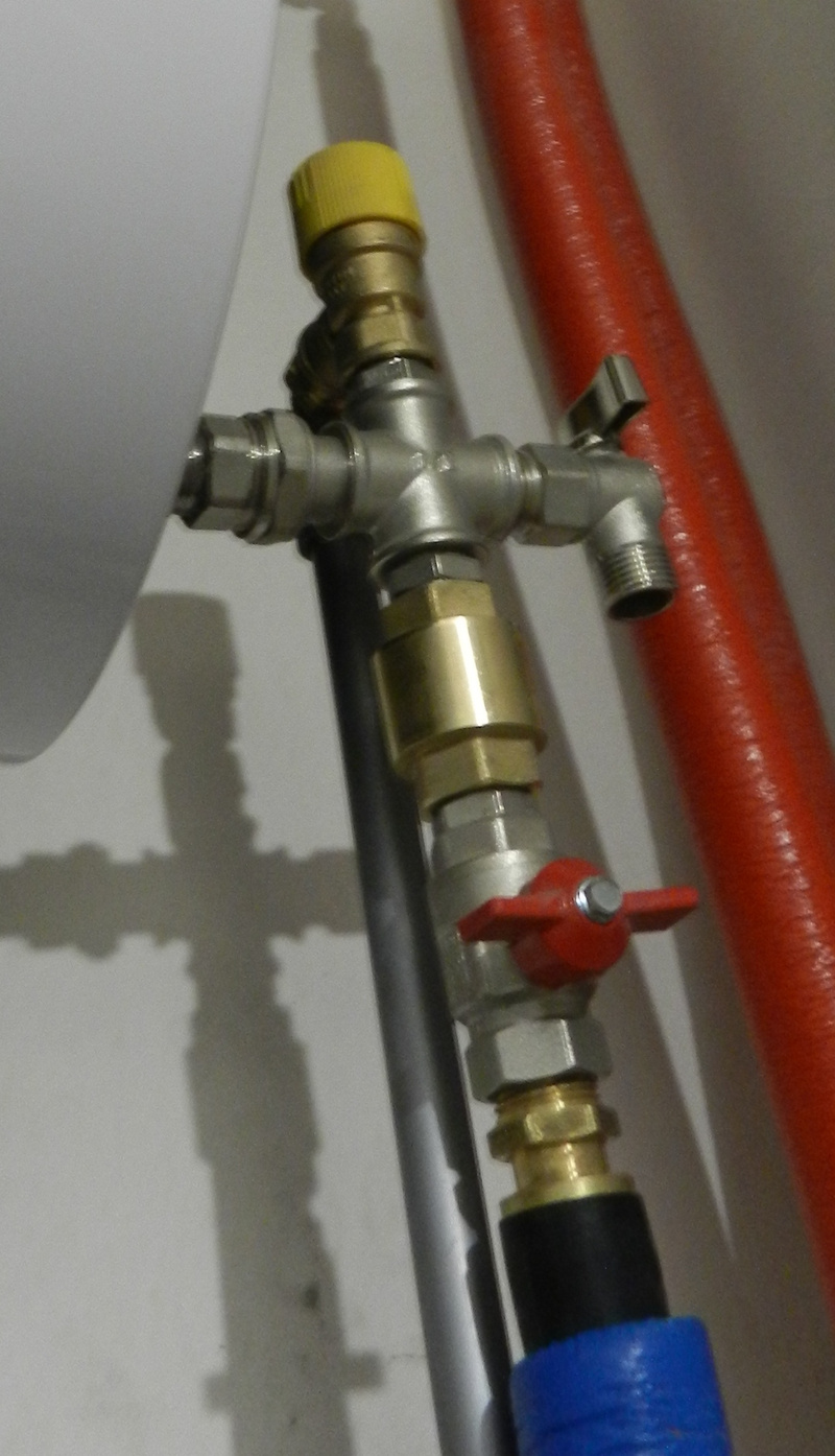

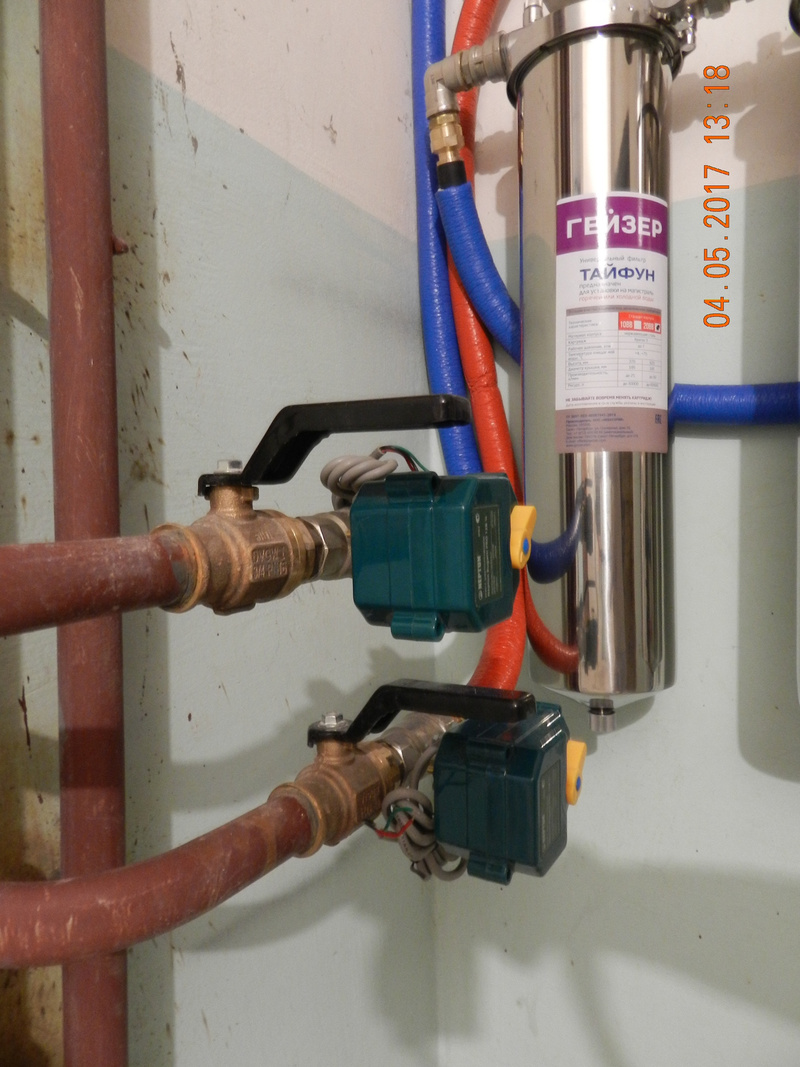

Кроме этого были поставлены задачи: организовать в сантехшкафу водоочистку, резервный нагрев горячей воды от электроводонагревателя с дистанционным переключением с центрального на автономное, высокая надёжность всей системы.
В этой связи были заменены вводные краны на бронзовые производства Viega, а так же установлена система от протечек Нептун с процессором, позволяющим не только перекрывать автоматически ввод воды от сигнала проводных и радио датчиков, но и управлять кранами дистанционно через смартфон, а так же получать на него информацию как о срабатывании системы, так и снимать показания с водосчётчиков (в последствии будут установлены для этих целей импульсные).
Для водоочистки воды были установлены по три колбы Big Blue 20" на ГВС и ХВС с картриджами: первый тонкой очистки 5 мкр, и два последующих с активированным углем и умегчением Maraton C-BB.
Удобство переключения горячего водоснабжения с центрального на автономное через электроводонагреватель реализовал с помощью трёхходового крана производства FAR с электроприводом. Таким образом при включении автомата линии ЭВН вручную из квартиры не надо идти на лестничную площадку в сантехкомнату и задумываться какие краны нужно перекрыть, а какие наоборот закрыть.
Штатная группа безопасности электроводонагревателя была заменена на сборную с более надёжных и проверенных производителей, которая не только увеличила надёжность системы. но и стала более производительной по пропускной способности, а так же. в случае необходимости. позволяющая несложными манипуляциями опорожнить бак, например, для его обслуживания (чистки, замены анода и т.д.).
Разделение водоснабжения между двумя санузлами организовано через сборный коллектор.
Все элементы соединены трубами Rehau Stabil Ø20 и 16 мм.
После монтажа вся система опрессована на 8bar.

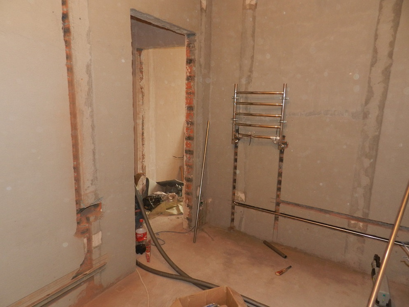

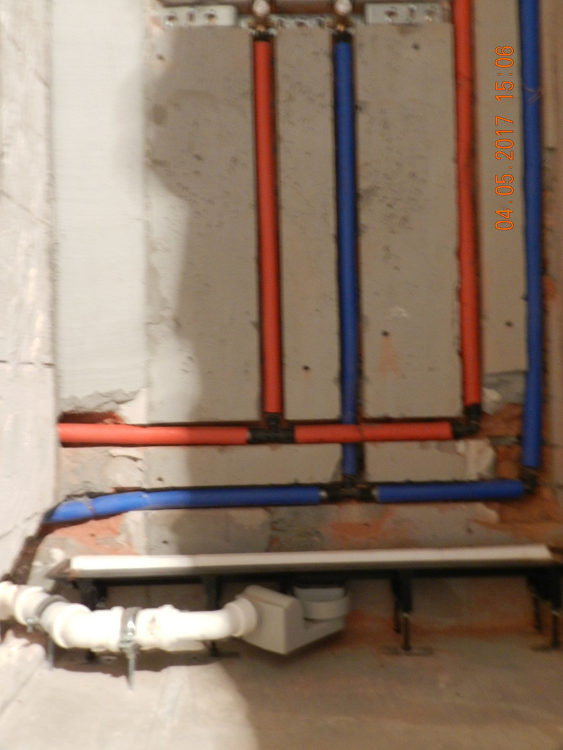

Здравствуйте. Подскажите, реально ли найти удлинитель водопроводной трубы хромированный 3/4 длинной около метра (с резьбами естественно).
Извиняюсь что вопрос повторно копирую (задал его в теме "где купить"), может быть здесь быстрее помогут мне с данным вопросом.
Толмач
Никогда, ни у одного производителя таких длинных не встречал.
А для чего он такой нужен? Может быть подобрать что то альтернативное? Например нержавеющую трубу?
Alexandr01
смысл в следующем...
с туалета в ванную заведу трубы на полотенчик. стена бетонная. трубы выходят с ненужного (для ванной) места. Полотенчик будет стоять чуть дальше. Чтоб не штробить бетонную плиту думал на выходе из стены сразу всё оформить аккуратно и удлинить трубами "красиво". Плюс к полотенчику дополнительное место для сушки появилось бы. (ну это уже сугубо личное предпочтение)
Я тоже не встречал таких длинных, вот и интересуюсь может кто видел нечто похожее. Нержавейку красить придется.
наверное только штробить придется
Толмач
Alexandr01
Ну да, согласен. Не направите в нужном направлении? где приобрести и резьбы нарезать(чтоб долго не искать)

Толмач
Эта нержавейка с фитингами под пресс.
Искать Sanprees Inox Viega, либо аналогичные kan therm inox и Valtec.
Нарезать резьбы не получится в виду тонкой стенки (1мм), да и резать резьбы даже на полдюйме то ещё удовольствие((
