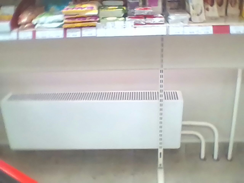

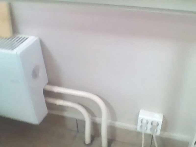

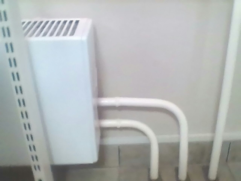

Сколько стоит установить терморегулятор на трубу к радиатору отопления и сколько это займет времени. Сейчас там даже крана нет. Подводка железная труба.
Для понимания объёма работ нужно фото того, что есть сейчас.
Для установки терморегулятора нужна перемычка (байпас), чтобы им не пережать стояк отопления. Да и на обратной линии нужно как минимум быстроразъёмное соединение ("американка), а лучше шаровый кран со сгоном.
P.s. сам я занят. Это исключительно для облегчения понимания коллегам))
Александр.....
У вас сбоку регулятор, закрывающий заслонку. Не помогает?
merkus
Нет, не помогает. Мне надо поставить краны, что бы совсем перекрывать батареи.
Konst5
Нужно открутить гайку. Однако, почему-то головка на 24 - маловата, а головка на 25 - большая. Неужели нужно искать головку на 24,5?
Можно переставными клещами или разводным ключем

Гайка утоплена, можно подлезть только головкой. Но это не вопрос - вопрос в том, ПОЧЕМУ ТАК?
Наши ГОсты описывают описывают как болты, так и ключи с шагом в 1 мм. Кстати после размера в 24, следующий размер в 27 мм. Помнится.эту головку на 25 когда я искаЛ, объехал полгорода. И отдал за неё невменяемую сумму денег. И теперь такая гайка попалась, что даже эта головка её не берёт. Это что, результаты санкций?...

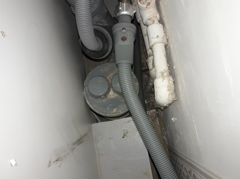

Доброго времени всем.
Квартира на последнем этаже,многоэтажного дома.
Заказчик жалуется на появление(периодическое) неприятного "амбре" в квартире, в районе кухни.
Внешний осмотр канализации показал что, предыдущий владелец квартиры (сомневаюсь что застройщик) убрал фановую трубу ведущую на чердачное помещение, а на окончание стояка канализации в квартире установил аэратор.
Аэратор находится в замкнутом пространстве за кухонным гарнитуром в коробе.
Я так понимаю, при большом сбросе воды, в вечернее время, воздуха в стояк поступает недостаточно и происходит срыв гидрозатворов, либо с посудомойки или с сифона мойки.
Как вариант. Увеличить приток воздуха к аэратору (не закрывать короб кух гарнитура) и увеличить гидрозатвор на потребителей, сколхозить колено из отводов.
Или это все от лукавого?
Поправите если копаю не в том направлении?!

SantehMaster
Самый правильный и технологичный вариант восстановить стояк, так как это было сделано по проекту. Тогда точно запахов не будет.

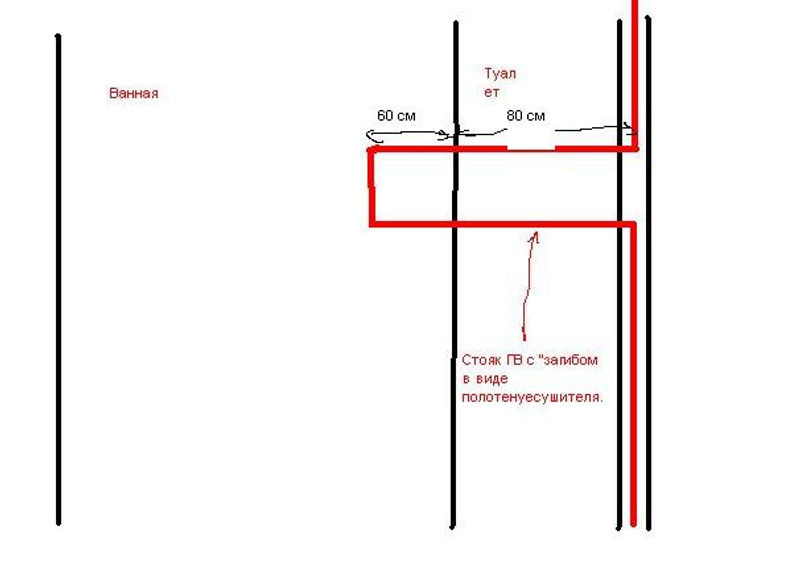

Здравствуйте, Господа.
Собираюсь делать ремонт в санузле, нужно решить вопрос с разводкой водоснабжения и установить счетчики.
Сломал голову как установить полотенцесушитель...
Полотенцесушители нужны и в ванной и в туалете, так как без них реально холодно и сыро. Электроотопление и теплый пол не рассматриваю, та гнутая труба что есть сейчас тоже не устраивает, чисто эстетически.
Посоветуйте пожалуйста оптимальную схему подключения полотенцесушителя/-лей, и материалов из которых все это сделать, с учетом того что буду ставить счетчики на воду.
у меня варианта 2, но как их толково воплатить тоже незнаю:
1. Изготовить на заказ длинный полотенцесушитель из нержавейки, и полключить его в место вырезанного куска стояка как по проекту./ либо сделать байпас и краны. Возможность изготовления полотенчика на заказ мне тоже неизвестна.
2. Сделать байпас и 4 отвода, и подключить 2 полотенчика, по одному на ванну и туалет.
Схема санузла ниже.
Может есть какие-то более простые и правильные варианты? Посоветуйте пожалуйста, я уже голову сломал.
