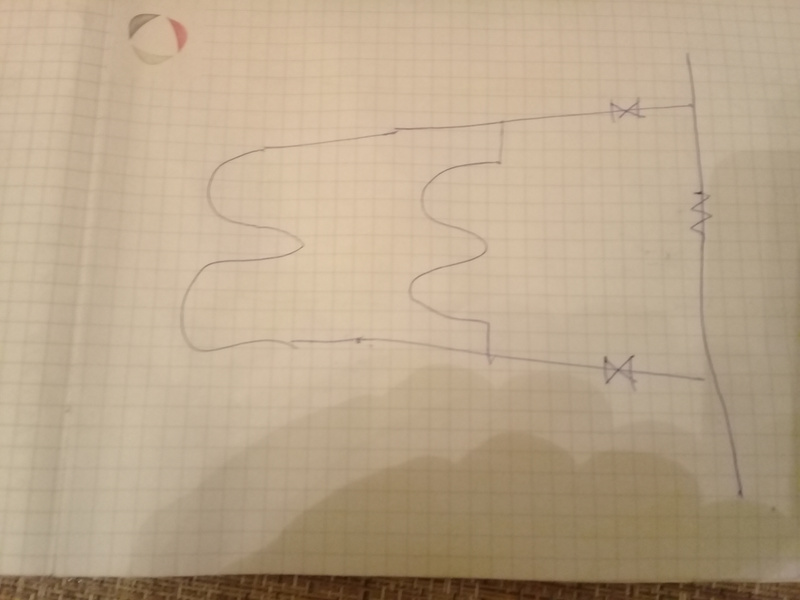

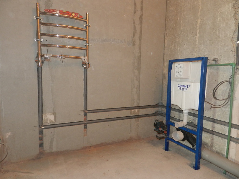

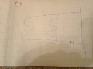

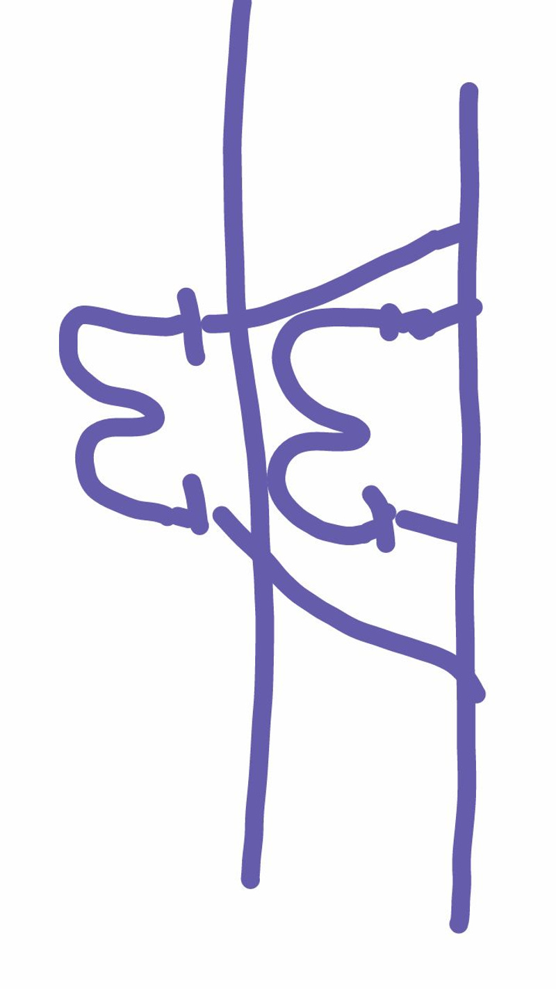

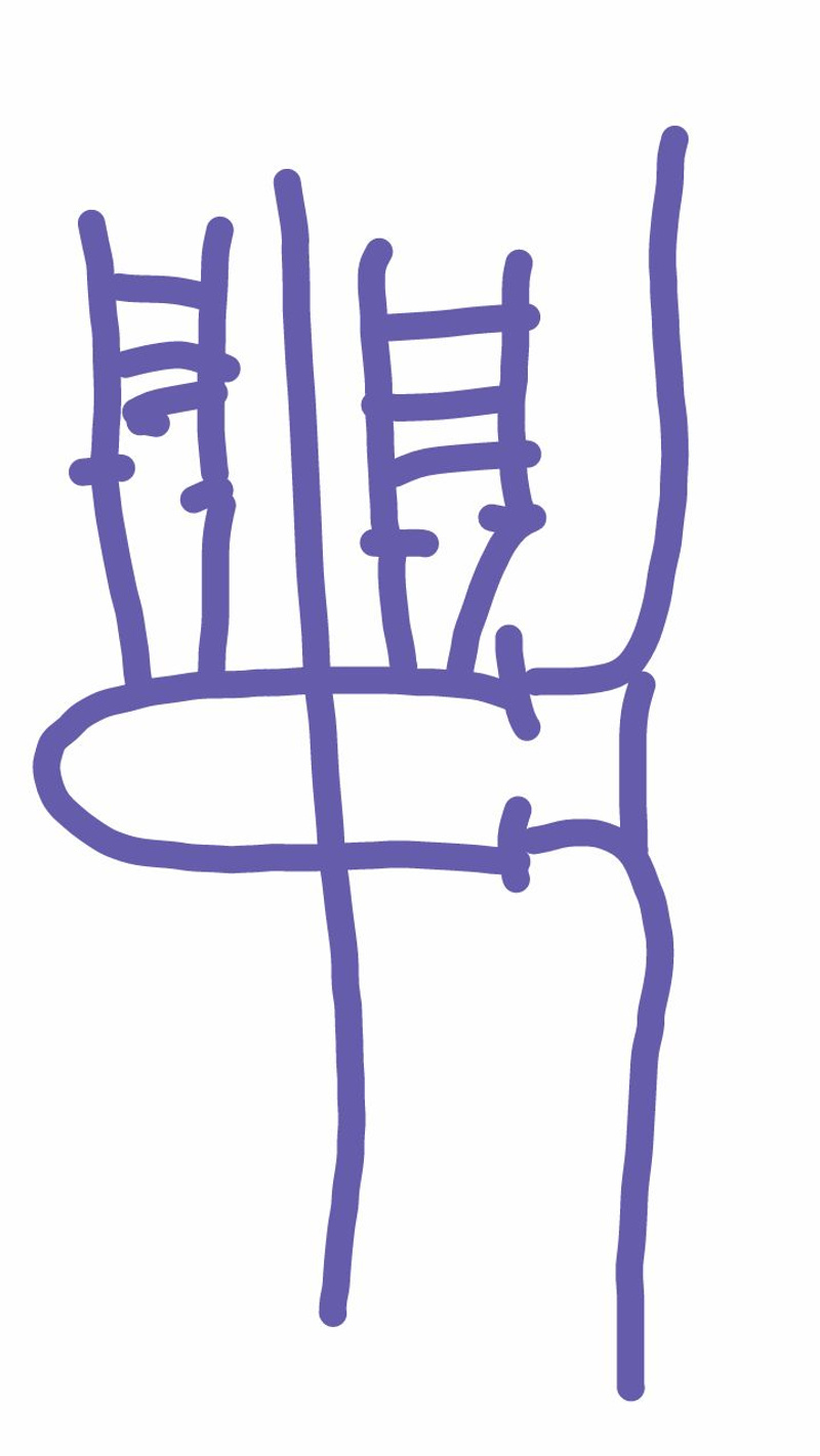

Занизить отводы от стояка, далее байпас (он будет выполнять роль не только перемычки, но и компенсатора). После краны, и петля до туалета. От её верхней части запитываем два ПС с нижними подключениями.
Либо для компактности вместо смещённого байпаса используем сильфон, который и будет компенсировать тепловые удлинения стояка...но будет значительно дороже.
Ещё, как вариант, аналогичен первому, но с диагональным подключением каждого ПС: так же байпас, либо сильфон, далее отводы с кранами- верхний на уровне либо выше верхних подключений, нижний, соответственно на уровне нижних, либо ниже.
P.s. можно и без петли, а просто отводы.

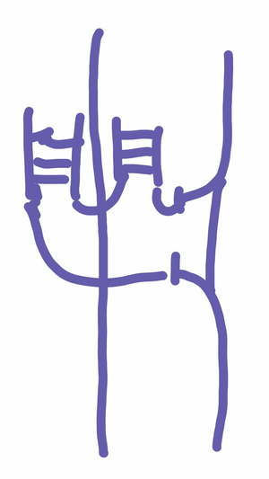

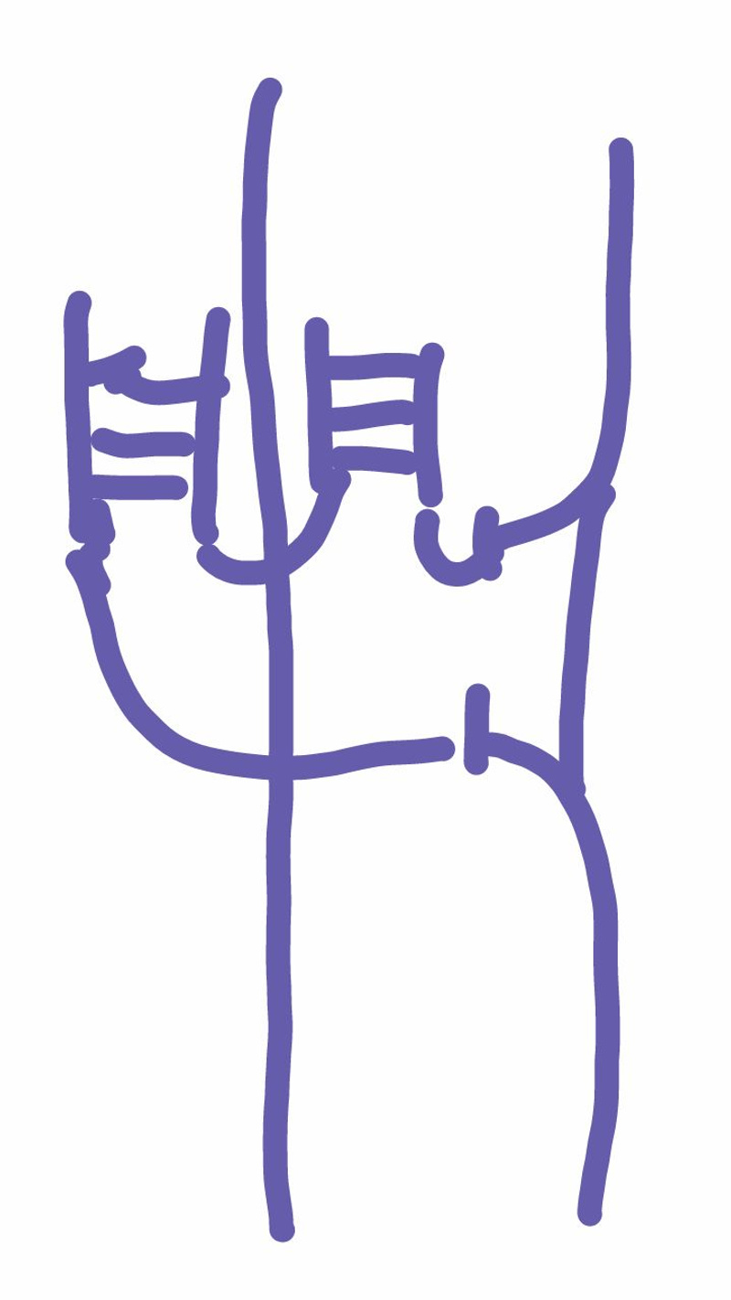

Не совсем понял, про верхнюю часть петли, попытался изобразить на рисунке. И самое интересное подача воды у меня снизу.
Можно и так, однако при таком подключении ближний к стояку ПС будет более горячим.
Я же имел ввиду: влево пошла закольцованная труба. На ее верхней части отводы вверх к ПС. Для улучшения циркуляции между вводами ПС можно заузить на один размер перемычки.
При озвученных мною подключениях верхняя или нижняя подачи роли не играют.
Да, так.
Вы, полагаю, профессионал в своём деле, я же дилетант в другом, (например, смартфоны мне настраивают мои дети
)так что извинятся не за что.
Спасибо, за совет, никогда бы не подумал что при такой схеме будет нормальная циркуляция в полотенчиках, но еще мне надо научится правильно писать ТЗ. Дело в том что я хочу полотенцесушители М-образные или П-образные, ввиду их дешевизны и большей надежности, а это уже боковое подключение. Схема с петлей при боковом подключении если я правильно понимаю может сработать только если точно знать направление потока, а я не уверен.
Не сочтите за наглость, но не подскажите оптимальную схему для М-образных смесителей с боковым подключением, при неизвестном(предположительно нижнем) направлении направлении потока?

Ещё проще: от левого ПС верхний отвод с подъёмом к стояку, соответственно нижний отвод с занижением не менее 1% туда же. Между ними врезаете второй ПС. Т.о. будет и развоздушивание полотенцесушителей, и гравитационная составляющая теплоносителя.
Байпас нужен только при наличии отсекающих кранов, чтобы при наличии шаловливых ручек не перекрыть общедомовой стояк.
Схема Ваша витиевата. Всё гениальное- просто, нужно два отвода от стояка влево: верх и низ. Крайний левый ПС подсоединяете к ним, между верхним и нижним отводами врезаете второй ПС. Не забываем про уклоны к стояку чтобы воздух уходил вверх.
Как бы ещё объяснить при отсутствии навыков в рисовании...От крайнего левого ПС верхняя труба идёт вверх (эскюзьми за тавтологию), нижняя- вниз к стояку. Промежуточный ПС врезается между крайним ПС и стояком.
Ну и не забываем про ранее сказанный компенсатор теплового линейного расширения стояка в виде "п" образного, либо сильфона.
Понял, спасибо огромное. Про уклону тоже понял, я так понимаю уклон и создаёт циркуляцию даже при малом давлении в системе, за счёт гравитации и наверное разности температур воды.
Именно разность температур и создаёт т.н. гравитационный насос, ибо более горячая вода менее плотная, соответственно более лёгкая, стремится вверх, в то время как охлаждаясь в ПС и тяжелея, притягаемая планетой Земля, двигается вниз.
А вообще, мой Вам совет, оплатите услуги профессионала и не забивайте голову никчёмными знаниями, но... обязательно, подпишите договор о гарантии)))
Обязательно воспользуюсь услугами профессионалов,. А никчемных знаний для меня нет, в конце концов благодаря полученным здесь "никчёмный" знаниям я смогу судить о профессионализме тех кто будет делать разводку до того как ремонт будет закончен, исправить что либо будет как минимум долго и дорого.

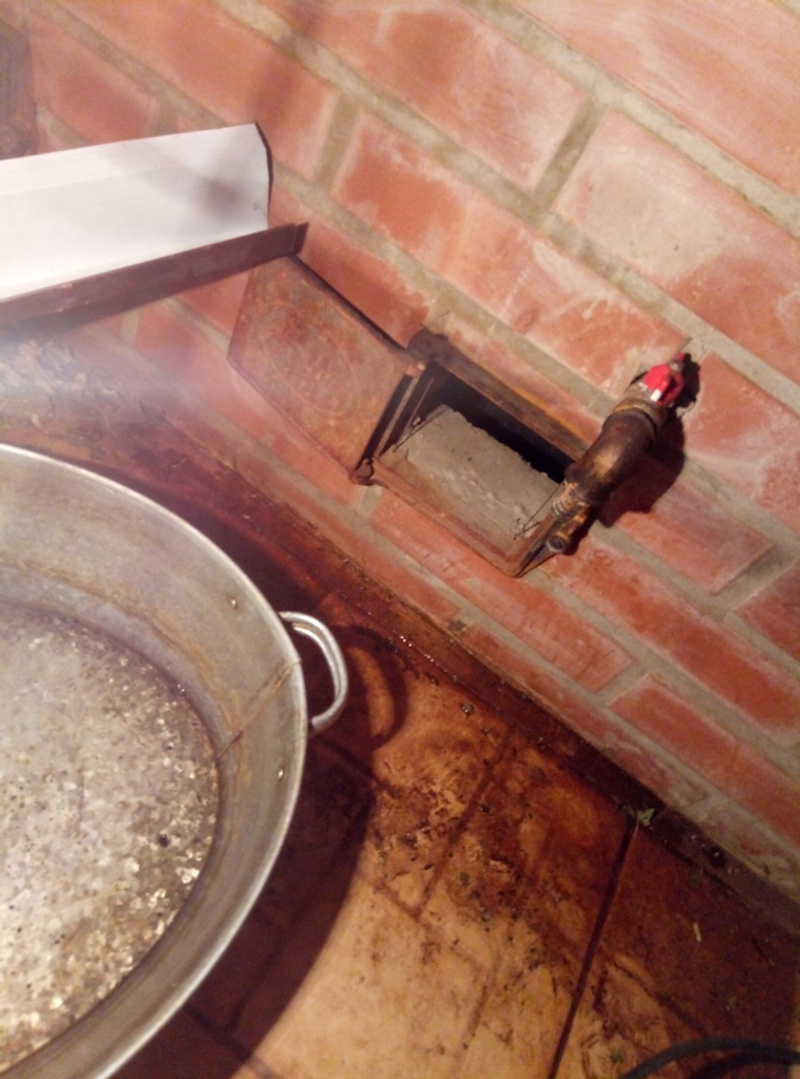

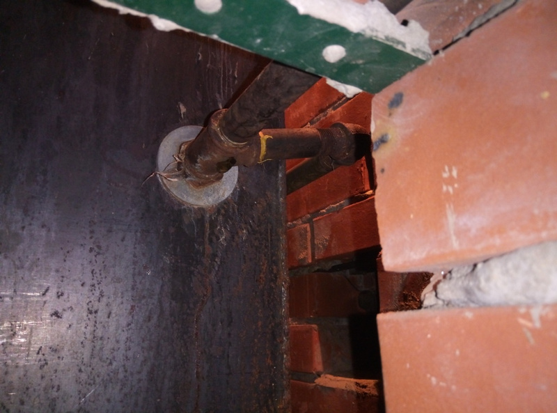

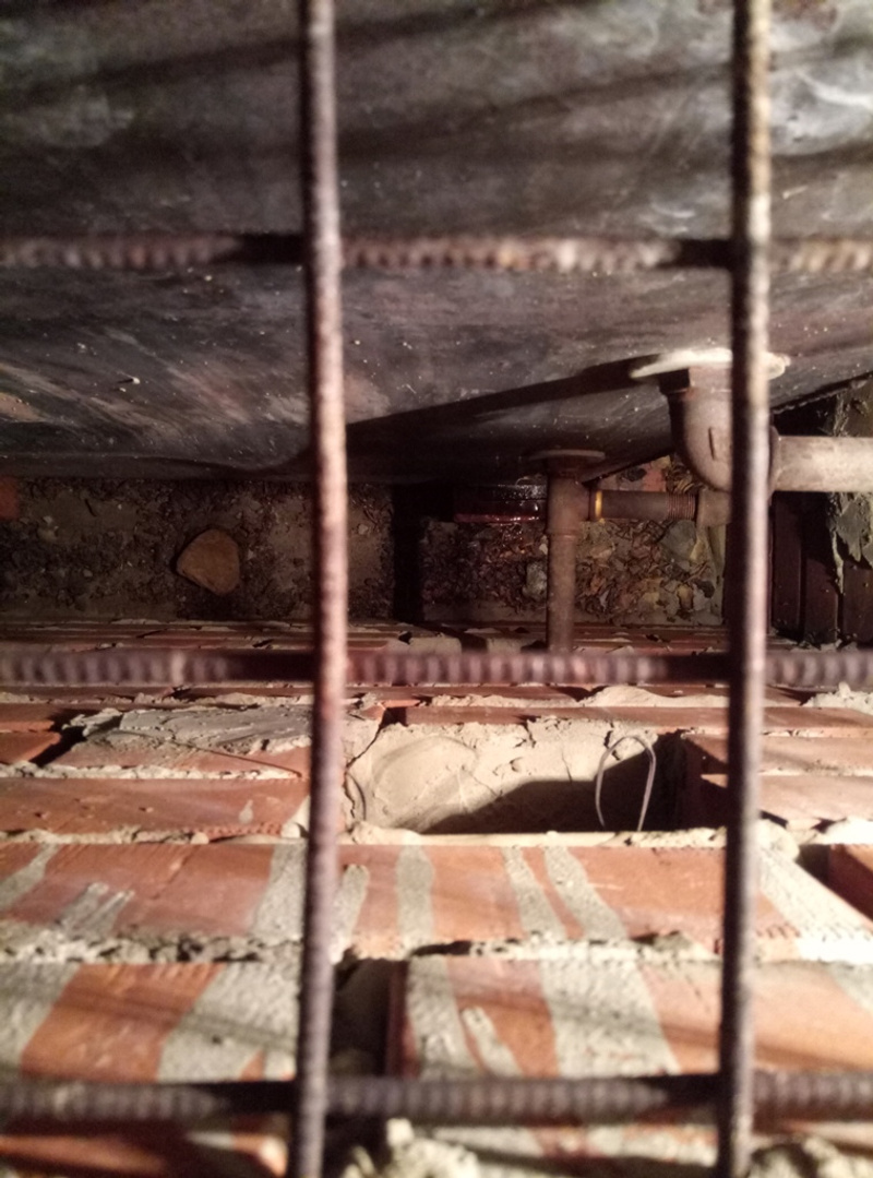

Посоветуйте как и чем заделать свищ на тройничке. Сейчас перебрать нет времени. Тройник похоже чугунный.
P.S. Это баня. Печь металлическая в обкладке кирпичом. Тройник подключен к регистру горячей воды который установлен внутри печи.
Попробуйте качественной холодной сваркой. Учитывая, что давления там практически нет, на некоторое время хватит, а после праздников переберете.

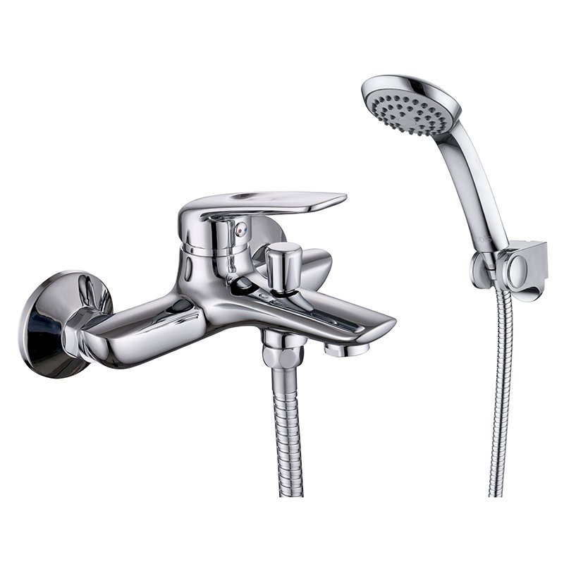

Сталкивался ли кто-то из профи со смесителем для ванны Идис (Питерского изготовления, 5 лет гарантия)?..
Проблема обозначилась уже давно: подтекает из-под втулки, где узел переключения воды на душ. И что можно сделать. Как-то, непросто всё там устроено.
Можно фото?
P.s. Самый простой вариант поменять дивертор, купив его, например, в "Колорлоне", либо, что более бюджетно, подобрать уплотнительное колечко.
Благодарю за совет. Фото нет возможности предоставить. Обыкновенный с виду смеситель...
Может, посоветуете что-то надёжное и сориентируете по цене? Буду благодарен за пару-тройку вариантов.
Василичъ
Вот, такого плана смеситель. Картинку нашёл в Интернете.

Дивертора, как отдельной детали, тут нет, т.е. нужно разбирать и смотреть по уплотнению.
По надёжности советовать не буду, т.к. в последние несколько лет всё поменялось в корне...что то заменилось китайским производством, даже от именитых производителей, что то пошло голимой подделкой(((
И уж по цене тем более не ориентирую, т.к. занимаюсь монтажом, а не продажами.
В любом случае удачи Вам в ремонте и с наступающим Новым Годом!

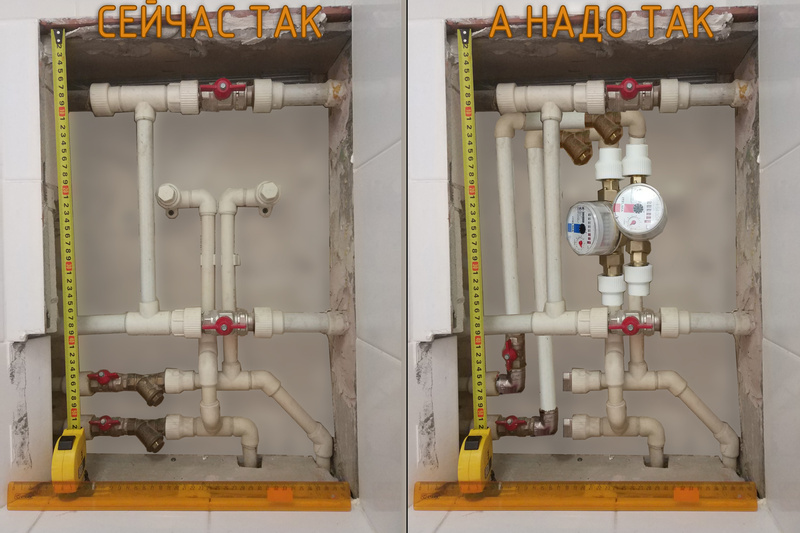

Здравствуйте!
Как аккуратно установить водостчетчики?
Разводка из полипропилена. Счетчики есть и есть немного фитингов.
Как я себе представляю:
1. Шаровый кран верхний и два грязевика выкрутить, вкрутить отводы на 90 градусов.
2. После отводов смонтировать обратно один шаровый кран и грязевики.
3. Смонтировать счетчики.
4. Обрезать части труб с заглушками и наваривать муфты. Наваривать придётся прямо на стене.
5. Накрутить две заглушки.
Как-то много резьбовых соединений получается, а если нарисовать муфты - это хозяйство кажется уже не разместится.

Горячий счетчик можно вправо сместить, холодный надо смотреть возможность на уровне пола привариться к трубе, грязевики я бы не трогал
Вечер добрый!
Как планируете расстыковывать связку кран/грязевик/полипропиленовая муфта?
Я надеялся, что трубки немного отгибаются...
А! Из-за того, что в этих связках нет "америаканок" - придется отрезать?
Тогда лучше разрезать грязевики...

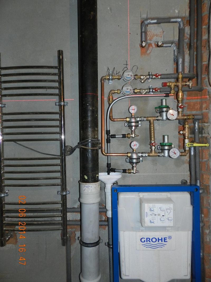

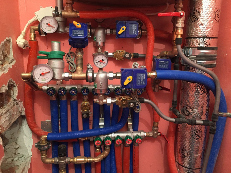

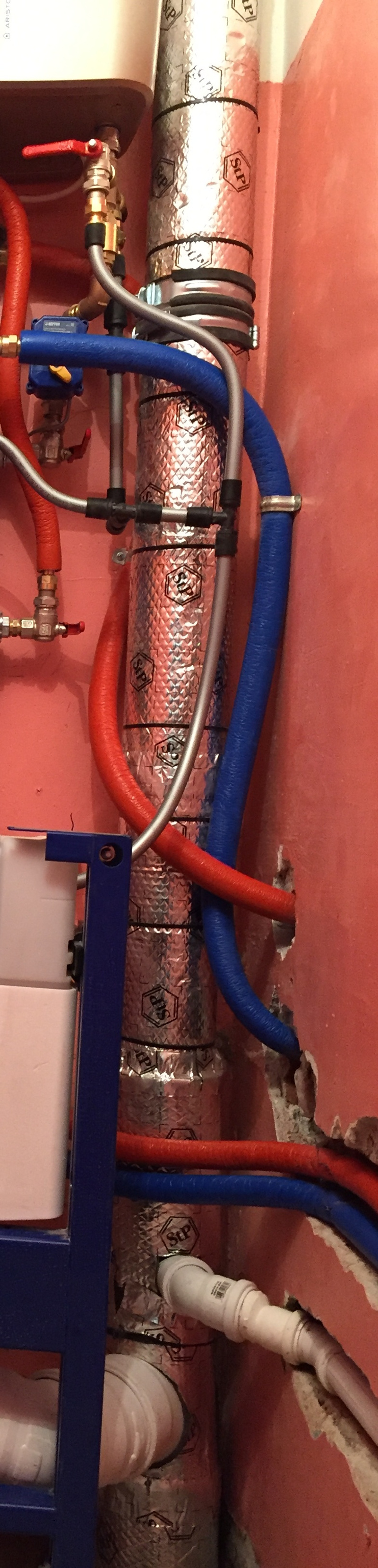

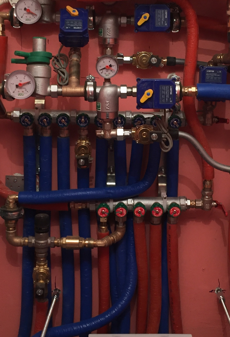

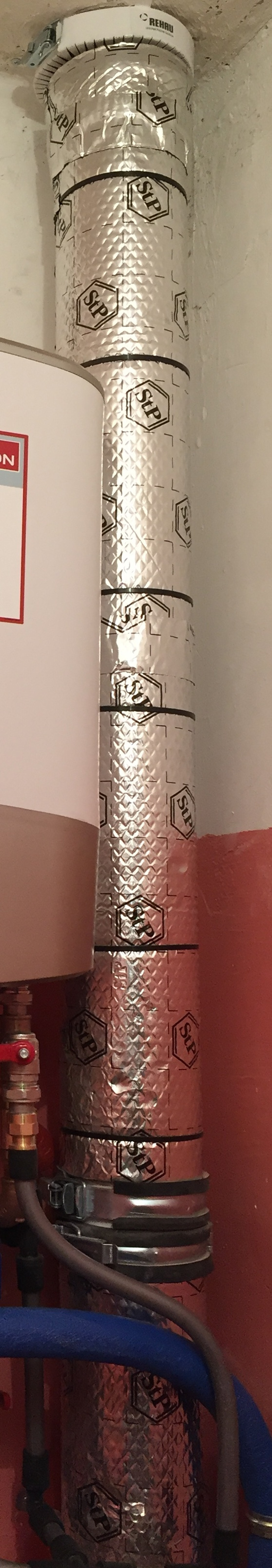

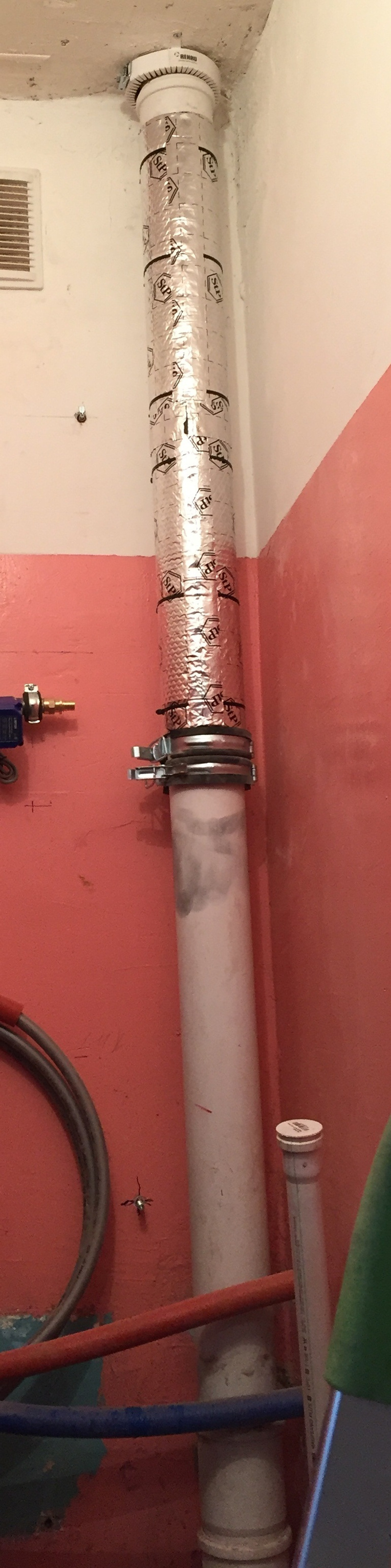

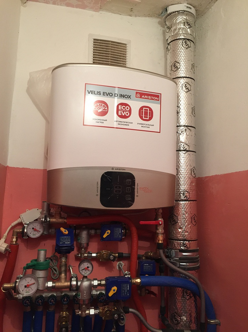

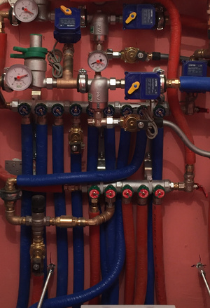

Реализация одного проекта в однокомнатной квартире при минимальной автоматике, может кому пригодятся данные решения. К слову, большинство идей от заказчика.
Вкратце: на входе система от протечек "Нептун", фильтры тонкой очистки FAR 100мкр с функцией обратной промывки на шаровом кране с электроприводом, аналогичный на подключении электроводонагревателя. Два электроклапана Emmeti нормально закрытых на сливах колб фильтров, один на стиральную машинку и четвёртый после термосмесителя FAR гигиенического ручного душа. Так же будет установлена крышка биде со своим подогревом воды и электроуправлением излива. Водоснабжение по коллекторной схеме на немецких трубах Rehau Stabil. Для увеличения места под оборудование применена заниженная инсталяция Geberit с выносной кнопкой слива.
Толмач
Так же был заменён канализационный стояк на малошумный от Rehau с использованием двухкомпонентного шумопоглащающего хомута и противопожарной муфты. Помимо этого для увеличения эффекта шумопоглащения дополнительно применена шумоизоляция Noise Block Pipe.
