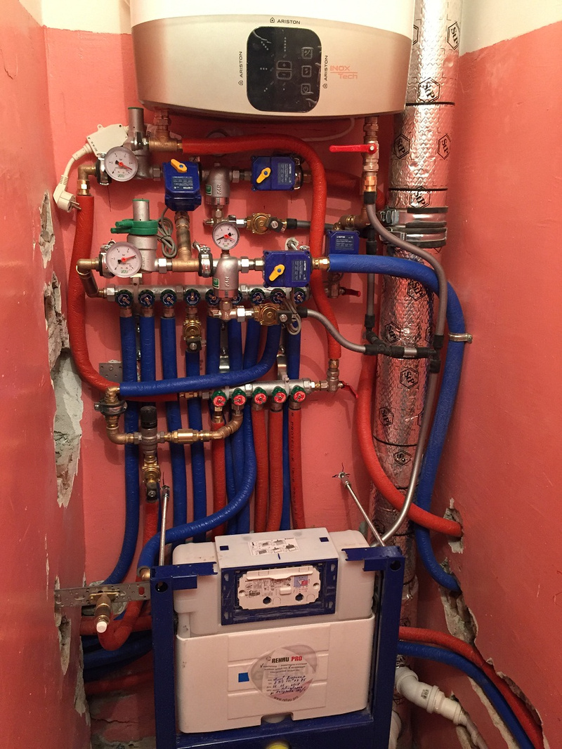

Ибо последствия от экономии на первоначальном этапе несут гораздо бОльшие ущербы, нежели эфемерная единовременная выгода.
Это к тому, что можно делать из фирменной готовой комплектухи "конструктор" и давать на это гарантию (ведь за всё платит заказчик), а вот сделать из недорогих комплектующих, доведя конструкцию до уровня фирменной - это совсем другое творчество!
Ведь все эти "шумки", заранее навёрнутые на трубы, можно и на обычные навернуть.
А сложность этого наворочаного узла может аукнуться потом владельцу затратами на его обслуживание, ведь "ничто не вечно", а чем больше наворотов - тем больше вероятность поломки.
Те-же электроклапаны тянут за собой необходимость проводки и её изоляции, её сохранности, а исполнят свою задачу только при наличии электроэнергии и тд. и т.п. ...
Те-же фильтры без должного обслуживания - потенциальные проблемы и затраты (но источник заработка для обслуживающего их...)

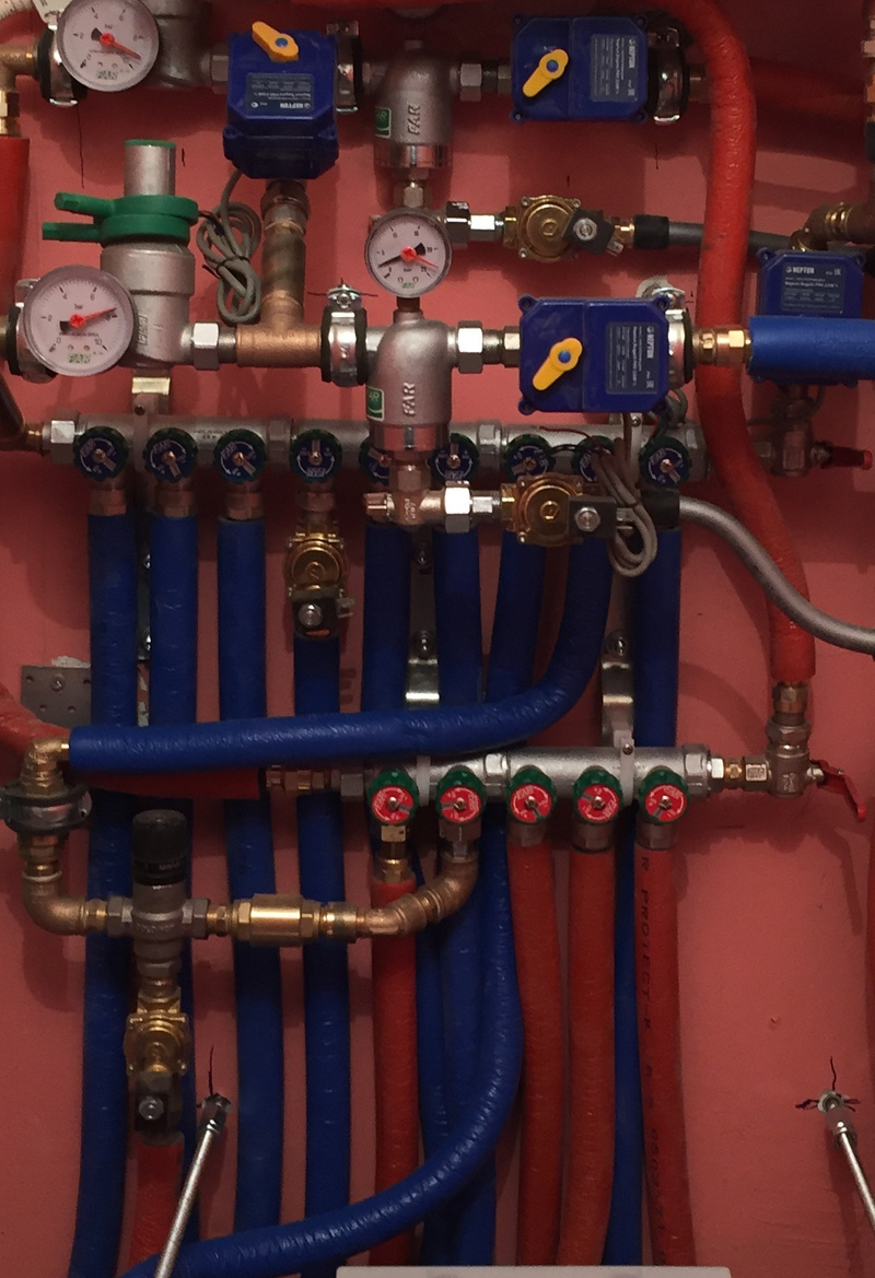

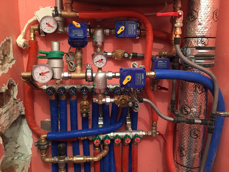

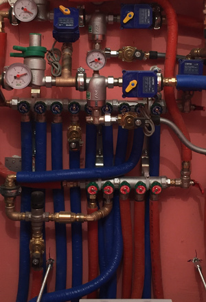

Никто не мешает монтировать Вам водопроводы по старинке, на стальных полдюймовых трубах. Дёшево и сердито.
Ну а простые монтажи есть и в моей практике, просто выкладывать их на форуме никому не интересно.
...Можете подтвердить свои слова своими же работами, выложив здесь фото?
И, к слову, я даю письменную трехлетнюю гарантию, подписывая как договор, так и по окончании работ акт приемо-передачи. Какой гарантийный срок даете Вы? Или обещаете на словах, типа "мамой клянусь"?
Никто не мешает монтировать Вам водопроводы по старинке, на стальных полдюймовых трубах.Полдюймовые - так и делаю у себя, а вот с 3/4 - затык, то трубу поломаю, то клупп...
Можете подтвердить свои слова своими же работами, выложив здесь фото?Я же не делаю это за деньги профессионально (непрофессионально - тоже).

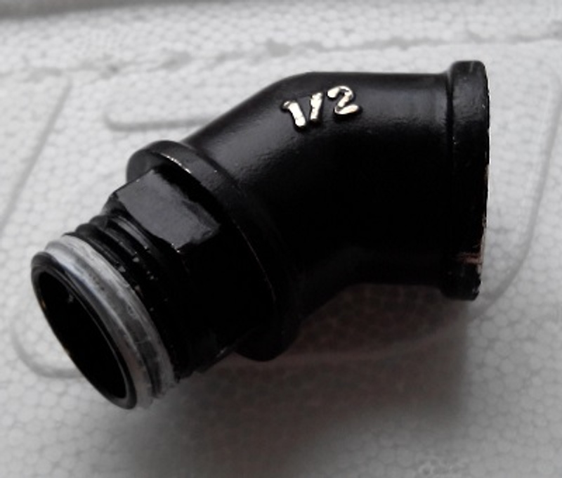

А столкнулся с тем, что профессионалы не могут/не хотят сделать, как мне надо, а предлагают как умеют (или как проще) - писал тут об этом.
Как пример: батарею установить в нишу с минимальными подводами, но с добавлением запорных кранов и байпасса (старая чугунка была вообще без кранов на сварке) - так проблема для сварщика согнуть трубы... (штатаная "утка" не влезает
Пришлось колхозить из резьбовых фитингов, резьбу на подводящих трубах тоже резать на месте "по живому".
На фото - пример "колхоза", чтоб зайти в нишу на минимальной дистанции
Вся трасса вместе с радиатором затем проверялась от ГВС в квартире на протечки - все было нормально, но зимой под давлением отопления выдавило штатный уплотнитель радиатора - стал подкапывать
А с "колхоза" - ни капельки (хоть тут и были бурные дискуссии по поводу, что "на резьбах не делают"...)

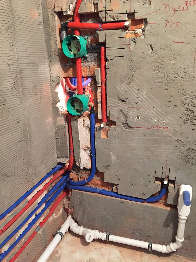

Ещё по поводу фото: в начале этой части было конструктивное обсуждение недостатков разводки в санузле - где-то серьёзные, где-то по мелочи...
Как сфотаю - выложу свои трубы, чтоб опытные посмотрели, вдруг где косяки сильные есть...
Там тоже колхоз из того, что было на резьбах - в штробы на пене.
Есть спорные моменты...
