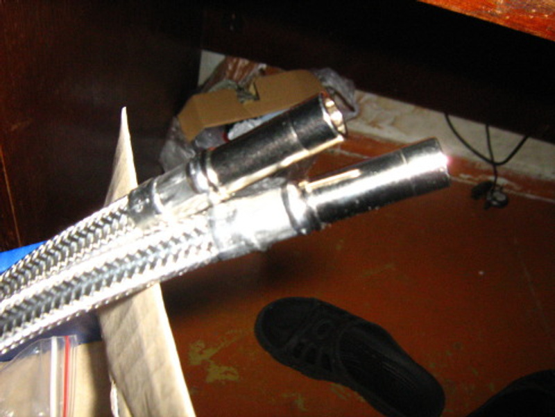

Подскажите где посмотреть переходник с 1/2 на смеситель grohe у них там гибкая подводка с внутренней резьбой, желательно угловую 90 градусов, если существует.
Вам вентиль угловой надо может быть? http://www.sibvanna.ru/katalog/smesiteli-dlya-vannoi/grohe/uglovoj-ventil-15726
Хотелось именно переходник, так как особого смысла в кране для смесителя не вижу. Точнее не могу предположить вариант когда это было бы необходимо
Сломался смеситель, перекрыть воду на время замены, не вариант?
Ну тогда купите уголки НН на полдюйма - http://www.uni-fitt.ru/produkciya/fitingi/rez_bovye_fitingi/ugol_nh/
и уже на уголок переходник НВ 1/2-3/8 - http://www.uni-fitt.ru/produkciya/fitingi/rez_bovye_fitingi/perehodnik_nv/
Но это "некрасиво" ИМХО.
А если без угла то так - http://www.uni-fitt.ru/produkciya/fitingi/rez_bovye_fitingi/nippel_redukcionnyj/

Спасибо большое. А у grohe гибкая подводка на 3/8, а то консультант в леруа ничего внятного сказать не смог.

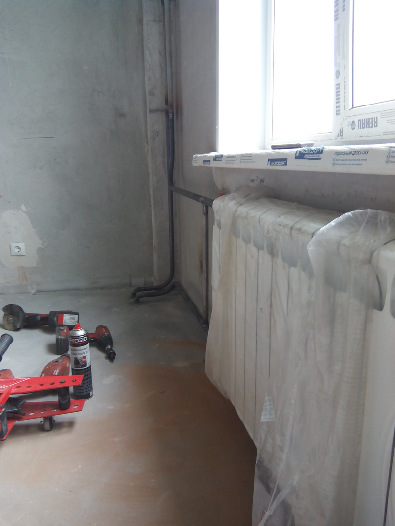

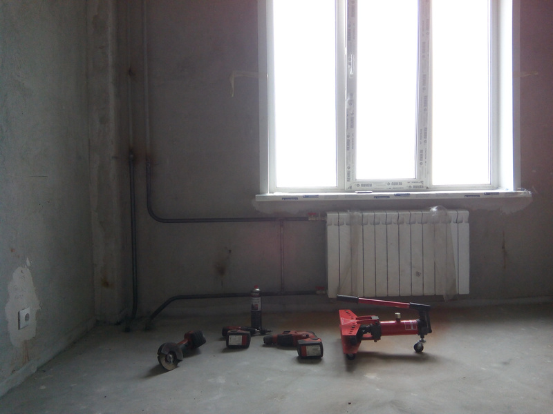

Замена конвектора от застройщика на Рифар монолит. Регулировочные вентили продублированы шаровым краном

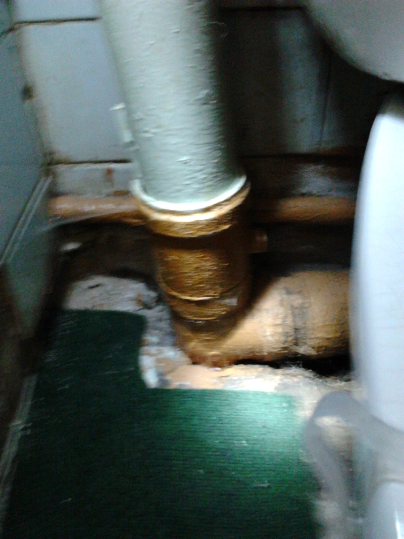

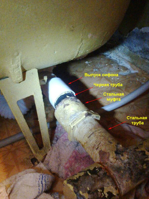

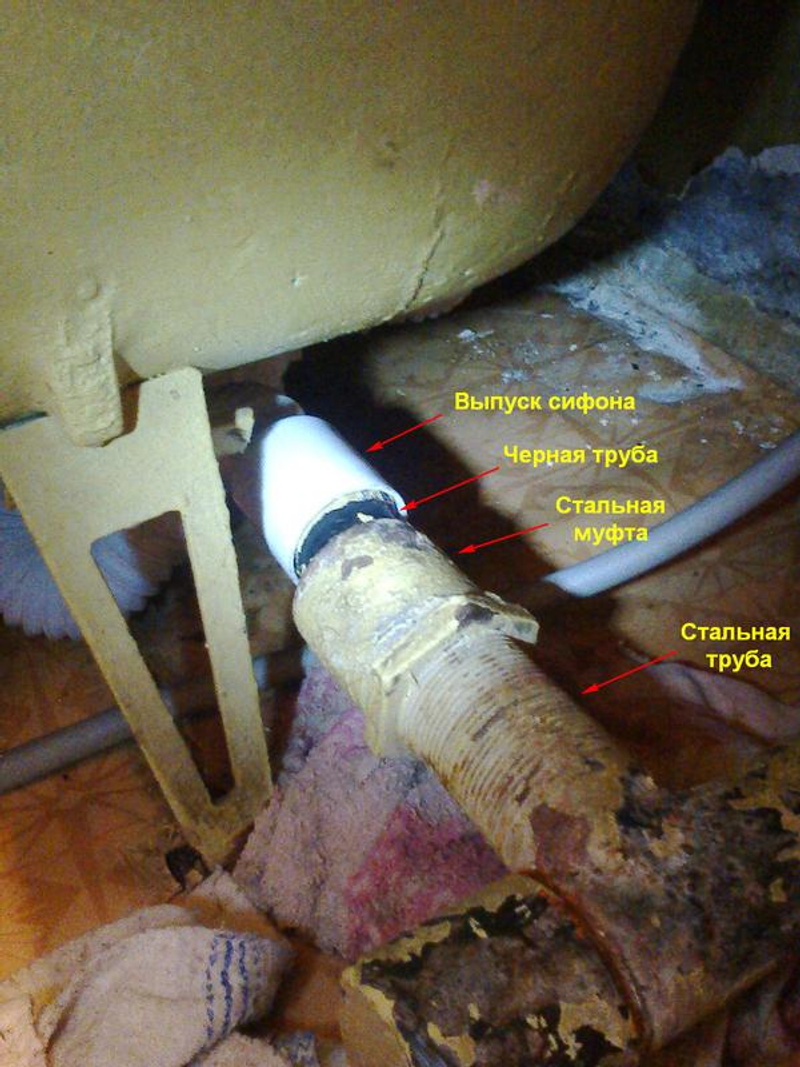

Подскажите, как лучше сделать вывод канализации из ванны? Старая канализационная труба- стальная, в нее замурована цементным раствором старая пластиковая труба (на фото- черного цвета), и на нее надет выход сифона с ванны (белый). В месте этих соединений где-то подкапывает (либо в соединении черной трубы со стальной, либо в соединении белой и черной трубы). Наружный диаметр стальной муфты (той, в которую входит черная труба)- 57мм, внутренний измерить не удалось, но предполагаю, что он около 50мм. Диаметр выпуска белого сифона- 50мм. Диаметр резьбовой части стальной трубы (там, где накручена гайка), к сожалению, не измерил.
Вопрос такой, как лучше соединить вывод сифона со стальной трубой, не обрезая стальную трубу и не раскручивая соединение?
В стальной трубе чуть дальше есть вход слива с раковины, и далее она замурована в стене, где с другой стороны (там туалет) присоединена к канал. стояку, причем место присоединения все наглухо забетонировано, и облицовано кафельной плиткой. Так что менять пока всю эту стальную конструкцию не планируется, максимум, что допускается сделать- это либо открутить гайку, которой законтрена муфта и открутить саму муфту (да и то не факт, что это удастся быстро сделать, так как неизвестна степень приржавливания муфты к трубе, и предполагается, что она будет очень высокой), либо допускается отпилить часть трубы с муфтой и гайкой.
Может, можно удалить из стальной муфты кусок черной трубы, прочистить изнутри стенки муфты и вставить выпуск сифона прямо в муфту (если она, конечно,туда вставится)? Но чем тогда ее можно там загерметизировать? Или же обрезать часть трубы с гайкой и муфтой, но как в этом случае присоединить выпуск сифона к стальной трубе?
Выпуск сифона обычно имеет 2 диаметра 40 и 50. На фото не видно, так ли это. Если так, можно выкинуть черную трубу, вместо нее вставить в металл резиновый переход 50 на 40 и в него вставить выпуск сифона
В данном случае выпуск у сифона 50мм. (мерил штангелем), так что, с резиновым переходом 50-40 не получится.
Тогда можно заменить гофру на сифоне, чтобы был выход на 40 и сделать с резиновым переходом. Цена вопроса гофры и перехода меньше 100 рублей
А отдельно от сифона гофра на 40 продается (чтобы не менять весь сифон)?
Да, конечно. Анипласт или аналог. Цепляется к сифону на гайку.

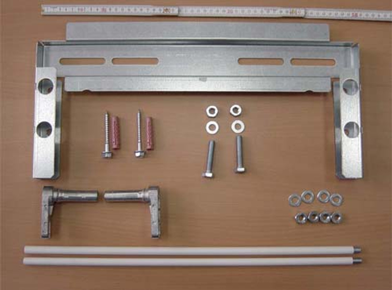

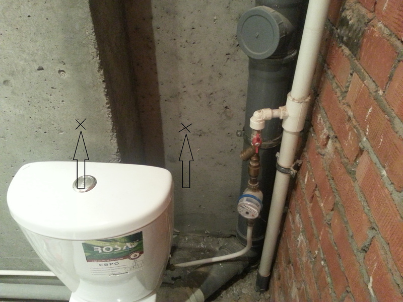

Подскажите пожалуйста, возможно ли закрепить инсталяцию к точкам крепления отмеченным на фото?
Выступ это вентялиционный короб.
Дальняя точка крепления 31 см., шпилька думаю будет короткая для такого перепада.
Без проблем можно к такой стене закрепиться. Именно шпилькой.
Из личного опыта однажды приходилось использовать шпильку длиной около полуметра, все стоит крпеко.
bestmaster
шпилька думаю будет короткая для такого перепада.шпильку можно и другую, длиньше, купить
Закрепиться можно, но нужно учесть, что отверстие точки крепления к вент. коробу может попасть непосредственно в вент. канал, и дюбель может держаться слабо из-за тонкости стенки. Возможно потребуется либо спец анкер, либо переместить отверстие( по крайней мере у геберитовской инсталляции со шпильками можно играть расположением отверстия).
..у геберитовской инсталляции со шпильками можно играть расположением отверстия..Если память не изменяет, то только у модели Plattenbau. Если мы говорим о заводском исполнении.
С остальными придется "колхозить" крепеж.
Да, именно у этой модели такой крепеж. И шпильки там до 500 мм позволяют отодвинуть инсталляцию от стены.
И еще момент - какое расстояние от кирпичной стены до вент. короба? Нет ли смысла сдвинуть инсталляцию правее? Судя по фото, справа пропадает много места.
Согласен с Sarge - купите в магазине с крепежом шпильку подходящего диаметра, отпилите нужной длины и готово. Я для верности еще крепил справа и слева в плоскости рамы инсталляции. Надежно получилось

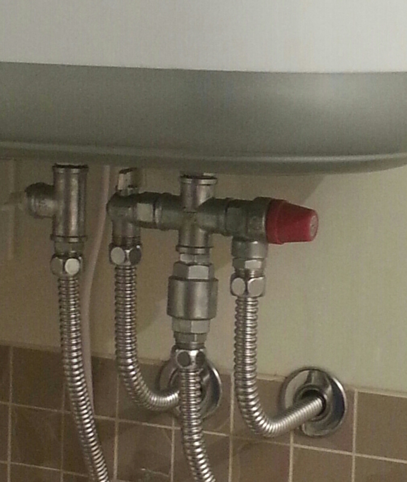

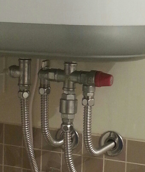

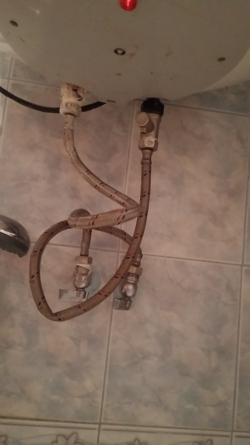

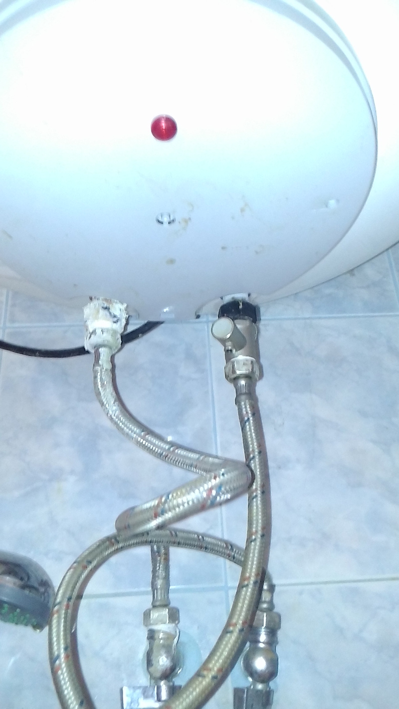

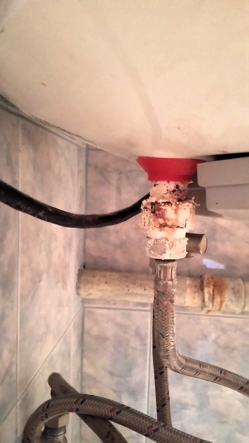

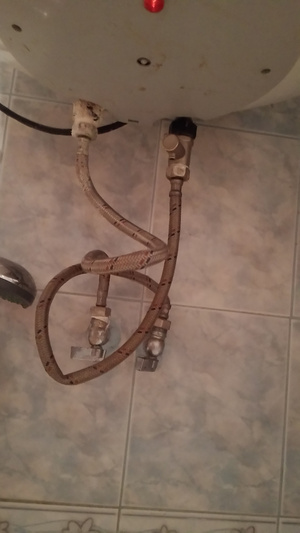

Подскажите по водонагревателю, точнее по подключению, что здесь нужно переделать, или так сойдет?
Гибкая подводка в состоянии не очень-то хорошем, перегнута, оплетка потрепана, что как бы намекает нам, что ее пора заменить (возможно на сильфонную ). Подводка горячей воды в чем-то белом замазана, по фото трудно судить, но похоже на герметик не первой свежести. Создается ощущение, что где-то что-то подтекало, и там нещадно мазали зачем-то. Ну либо какой-то известковый налет, но как он там оказался не совсем ясно. Не плохо бы проверить еще работу защитного клапана.

Это полный п. 5 , да там все надо переделать и лучше вместе с кафелем...
p.s. всегда умиляли "сантехники" мотающие ФУМ на гибкую подводку - так и хочется постучать в голову и спросить: "а зачем там прокладка то?"

Сталкивался с ситуацией, когда толщина стенки трубы очень тонкая. В результате при подключении гибкой подводки уплотнительное кольцо как бы соскальзывает одним из краев внутрь трубы и не герметизирует. Решал эту проблему установкой латунного удлинителя и уже к нему гибкую подводку. Возможно тут была аналогичная проблема, и ее попытались решить лентой и герметиком, что не верно, конечно.

Спасибо за советы. План получился такой :
1. Замена входных кранов (эти вообще застыли);
2. Замена подводки (вопрос на что? Гибкая ненадежна, сильфонная нержавейка - были фото тоже разрушается, может армированный полипропилен? )
3. Поиск и проверка защитного клапана (интересно где он и как его проверять?
Это дом в п. Мочише (профилакторий) , качество холодной воды ужасное, горячей нет в принципе.
сильфонная нержавейка - были фото тоже разрушается)Незнаю что там разрушаеся.
На фото, делал подводку больше года назад, как новая стоит. Труба Kofulso.
ИМХО: Группу безопасности лучше собрать из отдельных комплектующих (обратный клапан+ предохранительный клапан ака подрывник), а стандартный выкинуть и забыть как трашный сон.
Полностью согласен с Scriptik, только добавлю, что подрывник ставил на 6 Бар. Может и 8 можно, но считаю что чем меньше давление, тем меньше нагрузка на все элементы системы.
