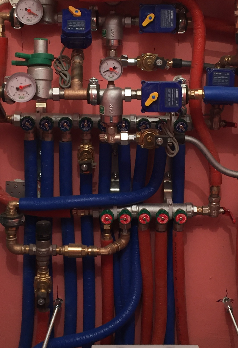

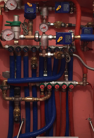

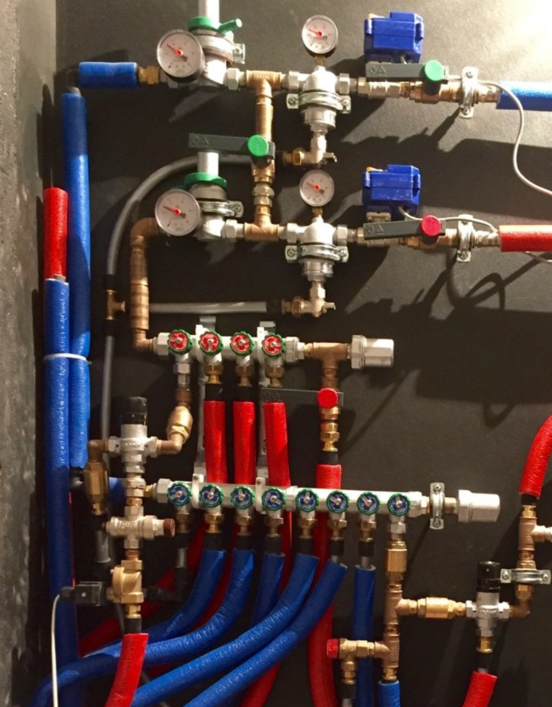

Я может конечно сейчас на фантазирую, но хочу спросить...
Реальна ли схема такая схема гигиен. душа ?
При включении света в сан узле открывается электро клапан-кран, и вода идёт на скрытый термостат, а из стены выходит только лейка гигиен душа без смесителя
smitt_54
Нормально. Таких схем реализации данных решений полно, в т.ч. и в моих работах.
P.s. продолжить обсуждение смогу не раньше, чем через 4 дня, так как уезжаю по работе в Кемерово, где буду без интернета.
Толмач
А на сколько это надёжно? По схеме не сложнее внешнего смесителя с термостатом?
По цене термостат 2500-3000 и 2 крана по ....? Разброс от 300 до 5000 затрудняюсь предположить даже.
Или предпочесть классическую схему с обычным смесителем?
smitt_54
Смотря зачем и почему вы добавили электроклапан...
На приведённых фото только обычные обратные перед термосмесителем - они как раз понятно зачем.

А разве лейка гигиен душа может постоянно быть под давлением? И для термостата это нормально? Если так, то конечно электроклапан лишний!
smitt_54
Про лейку я не знаю - не только положено ли ей в теории быть под давлением, но и способны ли на практике они долго так быть.
А вот термосмеситель - может, должен выдерживать колебания давления со всех концов.
Жаль, сейчас на более высокие температуры смесители стали редкостью...
smitt_54
В обычной схеме со смесителем: попользовались, перекрыли смеситель, сбросили давление как в шланге, так и в лейке кнопкой. В данной схеме завязали термосмеситель, предварительно настроив его на нужную Вам температуру. Есть освещение в санузле, нормально закрытый электроклапан открылся и подал давление на лейку. В идеале нужно поставить второй, нормально открытый, который, при отсутствии освещения,а, значит, и при отсутствии питания, сбросит давление со шланга в канализацию (естественно с разрывом струи).
По цене: Корректно сравнивать с "одноклассниками", т.е. с одним уровнем производства. Приличный термостатический смеситель наружнего монтажа выйдет гораздо дороже вышеописанной схемы. Плюс к этому имеет место быть защита от дилетанта, или, по другому, "от дурака", когда человек по незнанию элементарно не сбросит давление.
Для особо продвинутых, в одной из схем применён доп. редуктор на изливе гиг. душа.
smitt_54
Вот как раз таки ни лейка, ни сам гиг. душ не рассчитан на работу под постоянным давлением. В таком случае есть огромный риск их порыва и затопа!
Для термостатического смесителя это нормальный режим работы, если нет существенного перекоса между ГВС и ХВС (для каждого изделия он свой, в т.ч. и для "наружнего")
Электроклапан не то что не лишний, а даже, в идеале, напрашивается и второй, для сброса давления. Но и при этом, в единственном варианте, даже если и порвёт лейку, либо шланг, то выльются несколько капель, т.к. электроклапан перекрыл подачу воды.

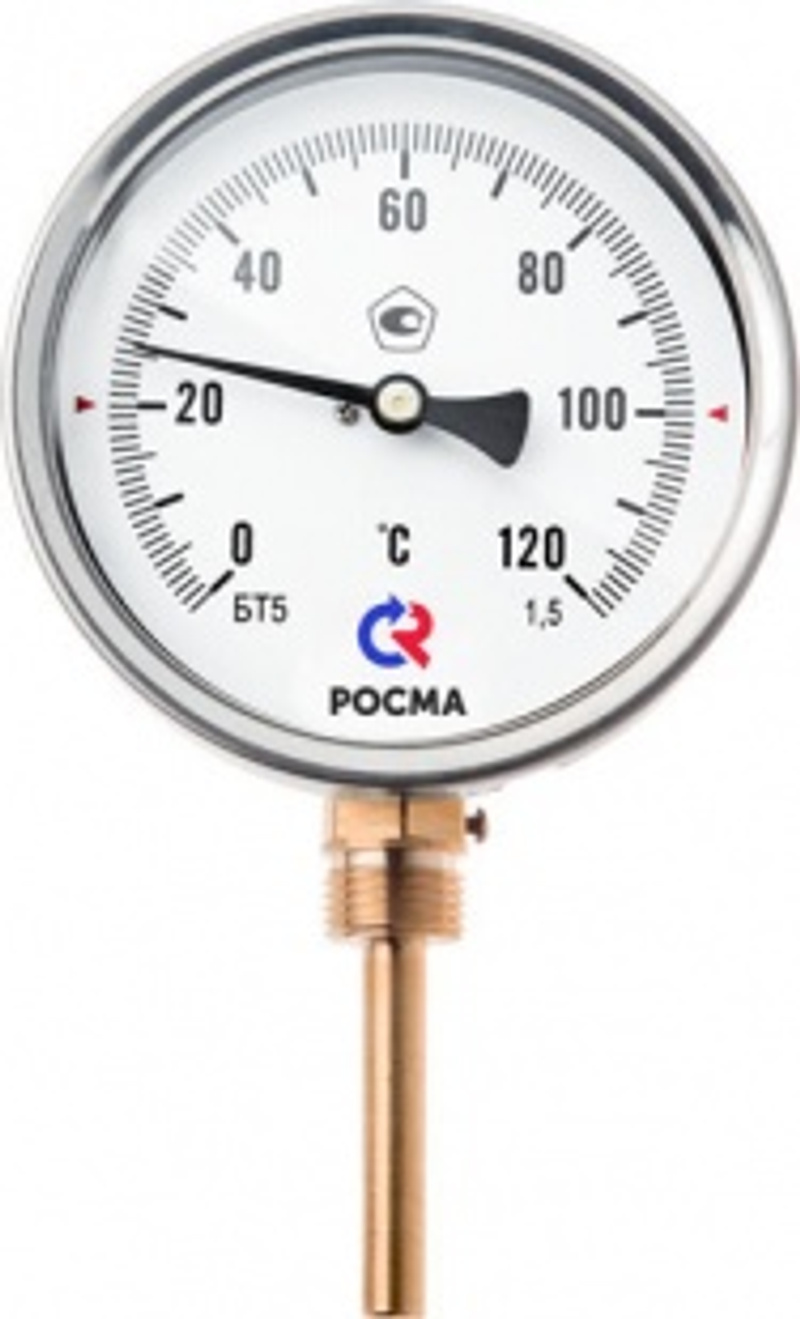

Подскажите, где купить радиальный термометр. Оказывается редкий зверь в Новосибирске. Или не там ищу.

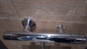

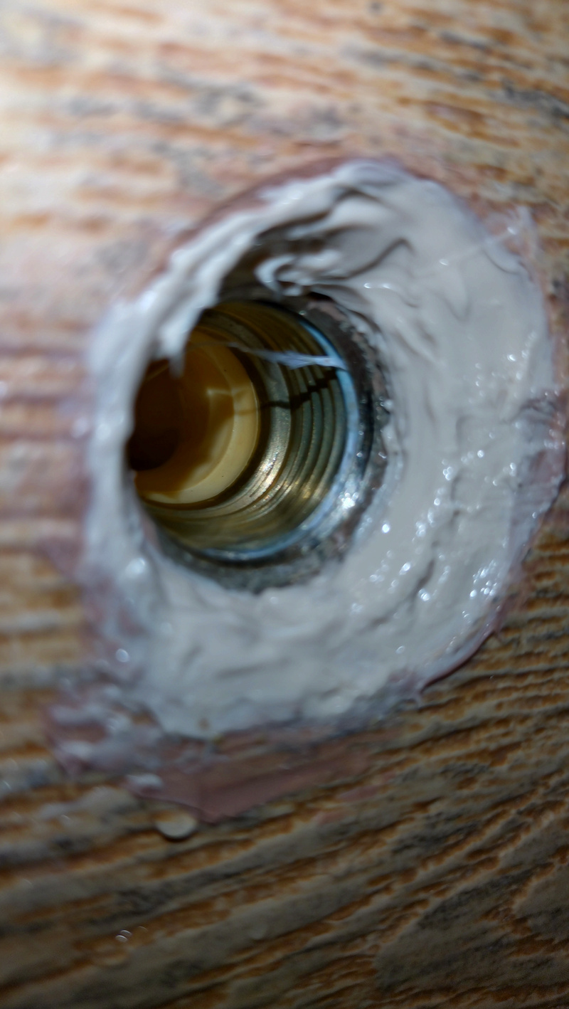

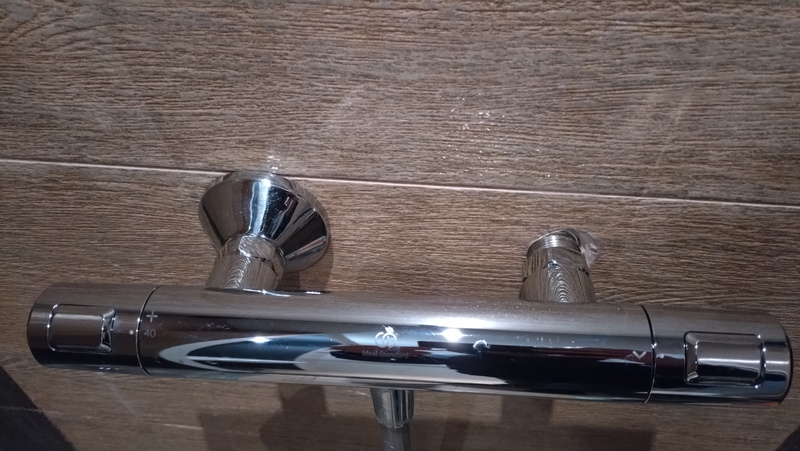

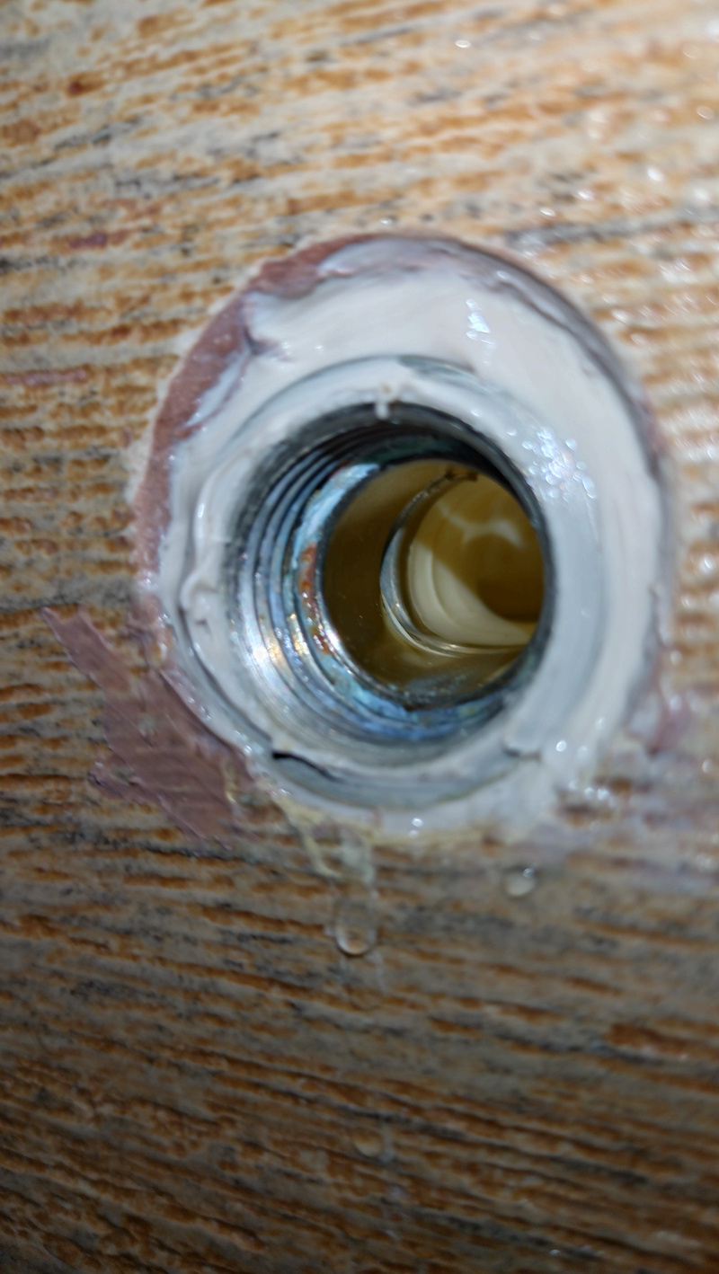

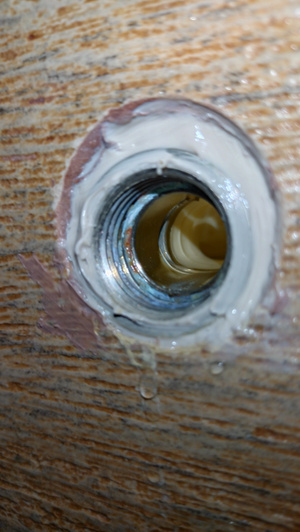

Нужна подсказка. Буду благодарен. Есть водорозетки под кран, или как они называются... Одна нормальная, а во вторую эксцентрик вкручивается неглубоко только на мало число витков и внутри видно как будто остаток трубки, который мешает. Вопрос что это, как оно там оказалось и можно ли это вытащить чтобы эксцентрики вкрутить на одинаковую глубину и кран не перекашивало?
humanbeingerness
Там герметиком понамазано зачем-то - вычистите полностью всю бяку из отверстия в плитке до водорозетки для начала. И еще там нужно немного подточить плитку - не совсем по центру отверстие сделано, и "диагональные" эксцентрики могут просто начать упираться в край плитки и не заходить дальше по резьбе. Ну и следите, чтобы мусор в трубу не попал.
doka
Герметиком замазана щель между плиткой и водорозеткой. И это правильно! Так и должно быть по инструкции от лучших производителей смесителей типа Ideal stand и Grohe. Вопрос вообще не об этом! И ничего в плитку никогда не упирается и плитку точить не нужно. Вопрос о куске трубки в резьбе водорозетки. Если вы совсем не разбираетесь и ничего не понимаете, то смысл вообще писать? Вы бы ещё посоветовали плитку помыть, или затирку поменять.
humanbeingerness
Чтобы вынуть кусок, непонятно каким образом попавшей трубы, вам придется:
1. Прекратить истерику.
2. Таки вычистить герметик вместе с куском трубки, потом замажете, раз он вам так дорог.
Сколько работала с продукцией далеко не худших производителей смесителей, включая упомянутые вами Грое, Идеал Стандарт, а так же Делафон, Лефрой Брукс, Ритмонио и многая и многая... но ни разу не встречала рекомендации, а тем паче, требования заделывать щель между плиткой и водорозеткой.))
humanbeingerness
Усё плохо, вас похоже и сантехник обул и кафельщик добавил. Через год - пять стопудово ту палёную водорозетку разорвёт и .... Могу подсказать правильного сантехника и хорошую кафельщицу. Если дорого обоих осилить то могу совсем крутого спеца посоветовать. Он за пятнашку, по старопредновогодней скидке и всего за час правильно вкрутит ваш смеситель.
GEORG
Спасибо за оценку ситуации! Ремонт делался 15 лет назад и пока ничего не разорвало, и даже не капало, просто кран нужно было сменить. То что сантехник плохой я уже понял по другим местам, хотя бы по тому, что на отводе в ванную на пластиковых трубах 2 шаровых крана стоят слишком близко и перекрыть два стразу неудобно, так как они цепляются вентилями. Хотя выбирал по рекомендации. А плитку я клал сам и никаких проблем с ней нет. Проблема в том, что сантехник водорозетки поставил не на планку чтобы они были полностью соосны, а я тогда был не в курсе как это важно. И самое плохое он одну из водорозеток поставил с какой-то проблемой. Кран прикрутить я могу и сам, взять разные эксцентрики и так далее. И всё работает, но стоит криво, уродливо. И возникают опасения не рванёт ли... Вопрос в том можно ли удалить этот кусок трубы из водорозетки не выламывая одну плитку и не меняя потом всю остальную, так как запасной не осталось. Или всё же надо ломать и менять водорозетки.
doka
Мне не интересно читать вашу болезненную одержимость герметиком и всякую чушь не по теме. В данной проблеме герметик ни на что не влияет. Проходите мимо.
PS: герметик не мне дорог, а нужен для гидроизоляции чтобы вода не текла под плитку, в щель между плиткой и водорозеткой. Это обязательно, что душевая кабина была гидроизолирована. Но это всё не имеет никакого отношения к теме вопроса, хватит флудить!!
GEORG
Вот. Кран стоит и нормально работает. Один эксцентрик короче, другой длиннее. С одной стороны отражатель не влез, и сам кран криво стоит в обоих плоскостях, что не красиво, но работает! Только насколько надёжно не знаю... И как лучше исправить, вот в чём вопрос. Исправить желательно без переделки плитки всей душевой.
