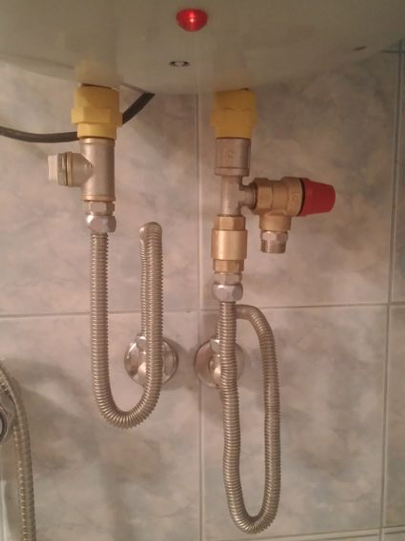

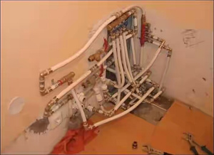

Выглядит замечательно!
Вижу четыре трубы, слева направо :
1.Выход горячей воды (зачем там тройник? Или это кран, плохо видно?
2. Отвод холодной воды с краном к какому нибудь потребителю?
3. Подвод холодной воды с обратным и предохранительным клапанами.
4. Отвод воды от предохранительного клапана в канализацию?
И еще пару вопросов:
- предохранительный клапан от ITAP хуже FAR (стоит немного дешевле)
- где в Новосибирске купить сильфонную нержавейку (в Леруа обещали, но по-моему до сих пор нет, видел вроде в варианте-а, но есть ли там фитинги?
- как лучше соединить клапан с канализацией? Точнее, как присоединить нержу к сифону под раковиной в ванной или металлопластиком дешевле, но тогда пропадает эстетическая составляющая.
Я не автор фото, но объясню. Слева направо. Отвод горячей воды. Тройник для того, чтоб можно было опустошить бак. Там стоит кран или заглушка, открыв который воздух начнет поступать в бак. Далее слив воды из бака, подвод воды, аварийный слив. Какой именно предохранительный клапан от ITAP и FAR вы имеете ввиду?
Аварийный слив можно делать любой трубкой, там давления-то нет. Как именно в вашем случае соединить - это надо видеть что там уже сделано. Главное нельзя напрямую подключать в канализацию.
Сильфонную подводку беру в акватермсервис.
Становится яснее, и наоборот
То есть в тройник на выходе гв можно поставить кран Маевского?
Вода из бака сливается через штуцер подвода холодной воды, но куда уходит вода при опустошении бака?

Для того, чтоб опустошить бак, воду нужно слить через подвод холодной воды. Что бы вода смогла слиться, необходимо организовать подачу воздуха в бак через отвод горячей воды. Если это не сделать, то в баке создастся разряжение и вода полностью не сольется. Ставится обычный шаровой кран или заглушка, сливать редко же надо. Сливать воду можно хоть просто в канализацию, или можно организовать коммутацию на потребителей и в случае полного отключения воды использовать накопленную воду. Как сделано у автора фото не знаю.
Напишите названия моделей клапанов.
А зачем вам трубоез-то? Подводка уже готовая идет, длина 50 см, 80 см.

Артикул: 311460 , цена 580 руб, и я перепутал, поиск выдал, что это caleffi , на сайте просто Италия.
FA 2004 121260 Это far, 800 руб
caleffi есть в вариант-а, такой брал, испытывал, открывается четко на 6 Бар, сделан добротно, упакован в коробочку с буклетиком, ощущения от него положительные. Только вы показали модель с внутренней резьбой, скорее подойдет с наружней, если будете ставить в тройник с внутренней.
FAR в каком магазине видите?
С резьбами понятно, все будет зависеть от окончательной схемы, far вижу в тк лигаFAR. А предыдущий в варианте, я там часто покупаю
Спасибо, возьму то, что дешевле. Хотя хозяйка бойлера ещё не в курсе предстоящих изменений.
С системой слива стоит заморачиваться? Бойлер стоит в квартире, работает постоянно.
Вы же писали, что это профилакторий какой-то. Стоит или нет - это вопрос не ко мне, я в некотором смысле перфекционист и отвечу что стоит, хотя хозяйке может и не надо. но в любом случае возможность подключить слив нужна, хотя бы оставить просто краны без отводки, чтоб если что слить. А то надо снять бак будет, куда вы 80 литров денете? Хотя судя по фото он прям над ванной висит, может открутить шланги и пусть льется. Короче это вопрос финансов скорее.

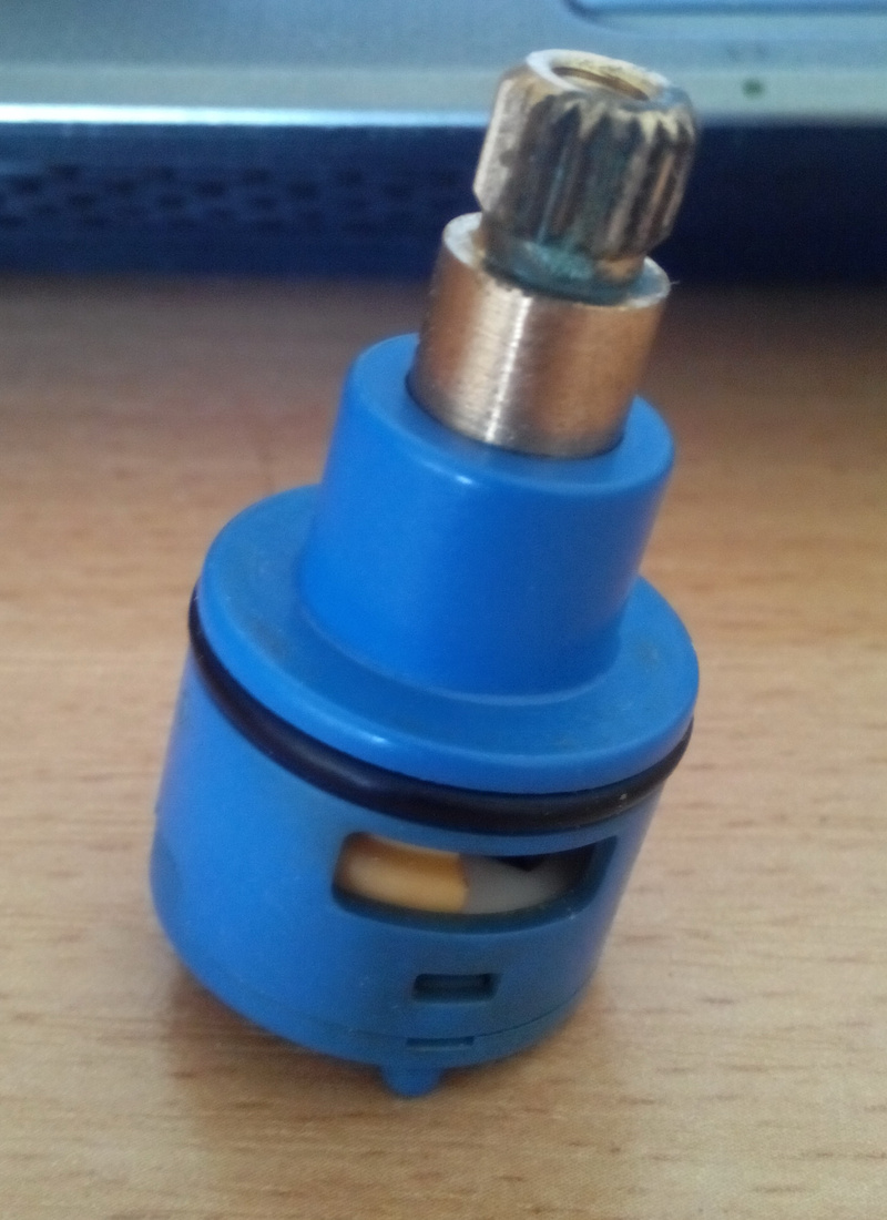

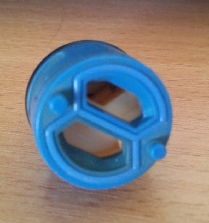

Подскажите, где есть выбор картриджей (кран-букса) для диверторов. Есть подтекающий картридж дивертора фирмы Gro Welle. Надо заменить, а вот где взять не знаю. Искал в Леруа и Колорлоне, там похожих нет.

Кран-буксы в Калейдоскопе смотрите на Маркса, там есть отдел сантехники продают краны, там все есть

На горячей воде стоит тройник с краном "маевского" для доступа воздуха во время слива.
Можно конечно и на смесителе горячий кран открыть, но тут мнения гуру расходятся.
Слив воды..и дренаж с "подрывника" просто воткнуты в каннализацию, давления там нет..поэтому все самотеком..единствено пришлось колхозить под кафелем колено, из отводов канализации, дабы был гидрозатвор. В этом случаи запах и другие вредноносные паразиты не проникают ни в бойлер ни наружу))
Сбросник Caleffi на 6 бар, работают на ура))

Спасибо! К сожалению в моём случае кафель, хоть плохо, но уже лежит на стене. Буду искать сифон с разрывом струи, а может, раз бойлер висит над ванной, сделать слив прямо в нее?

бойлер висит над ванной, сделать слив прямо в нее?Ну если переделка кафеля не планируется, то вполне вероятно стоит ограничится новой подводкой и группой безопасности. Сильфонная подводка в "колорлоне" часто бывает..Lavita, если память не изменяет. Уже готовая с гайками.

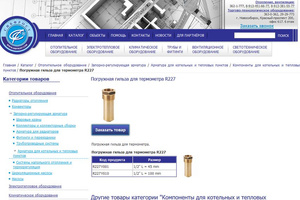

Ребята, подскажите пожалуйста где можно купить гильзу погружную на 1/2 дюйма? Решил датчик в бойлер заколхозить, и по другому никак, в инете только в Мск находятся.
Нашел на ebay. Оттуда проще заказать чем с МосквыВыбрать медный или с нержавейки?

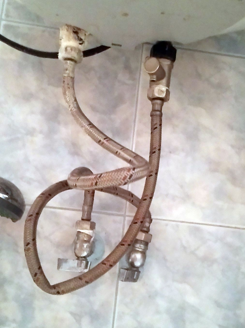

Вот что в итоге получилось.
Подводка 50 см оказалось длинноватой. Сейчас уже понял, что шаровые краны нужно было выходом вниз расположить, чтобы подводку красиво разместить.
По результату работ увеличился напор горячей воды. Теперь осталось переделать электрическую часть подключения - про заземление видимо не знали, подключен двужильным проводом.
Всем откликнувшимся спасибо за советы.
Ну я вас поздравляю! Клапан срабатывает? Проверьте еще, хорошо ли бак закреплен, а то мало ли....
Кстати, по поводу заземления. В доме есть заземляющий провод в целом? Если дом старый, то скорее всего там только фаза и нейтраль, поэтому и 2 проводами подключили. А вообще не плохо задуматься об установке УЗО.
есть же гидкие подводки 20 и 30 см длиной. Почему у вас именно 50?
В магазине короче видимо не было. Во всяком случае крайний раз когда я хотел купить сильфонную подводку самой короткой была 50см.
Сильфонную нержавейку в городе найти сложно, нашел только 50 и 80 см. Другой вариант делать самому, но стоимость инструмента 5 тыс.
Если нет своего инструмента, то в "Варианте-А" отрежут и развальцуют либо бесплатно, либо за символическую плату.
P.s. Покупал там давненько развальцовщик, но за гораздо меньшие деньги, и за что платить 5 т.р....даже не знаю((

Спасибо за совет про вариант-а, что-то не догадался у них спросить, когда клапаны покупал. Вальцеватель на 16 трубу стоит 4300, ну и труборез даже самый дешевый около 1000 (вот и 5 тысяч получается). Курс рубля, что поделаешь.
Декоративно)))Спасибо за комплимент)) Сам иногда смотрю на фотографии и умиляюсь, наверное появится этот шедевр в разделе "шедевров" наряду с этими:

Гильзу для термометра купил последнюю в Инженерных сетях.
Теперь новая загадка где купить такой вот переходник со штуцером для слива? http://www.san-detal.ru/images/pereh-40-so-shtuc-dl-sliva-250.jpg
А то Владимир подогнал сифон крутой, а выход у него на 40мм, никак не засунуть в трубу ПНД 25.
Толмач
Да, наковаленка соскучилась по дому)))
Денис, приветствую!
Продукцией macAlpine у нас занимается ООО "СИБСАНТЕХКОМПЛЕКТ" г.Новосибирск, ул.Северный проезд (Кировский р-он), 37/1 тел. (383) 319-4025 , 319-1052 , 319-1163 e-mail: sibsan@mail.ru сайт: http://www.sibsan.ru/
Кроме того, учитывая, что Вам данный сифон требуется для безнапорной канализации, в Вашем случае можно использовать и простую резиновую манжету подхлдящего рапзмера.
Спасибо. Как раз сегодня этот адрес в инете нашел, но еще не заезжал. А что за резиновая манжета? Обычная канализационная, и не будет пропускать?
