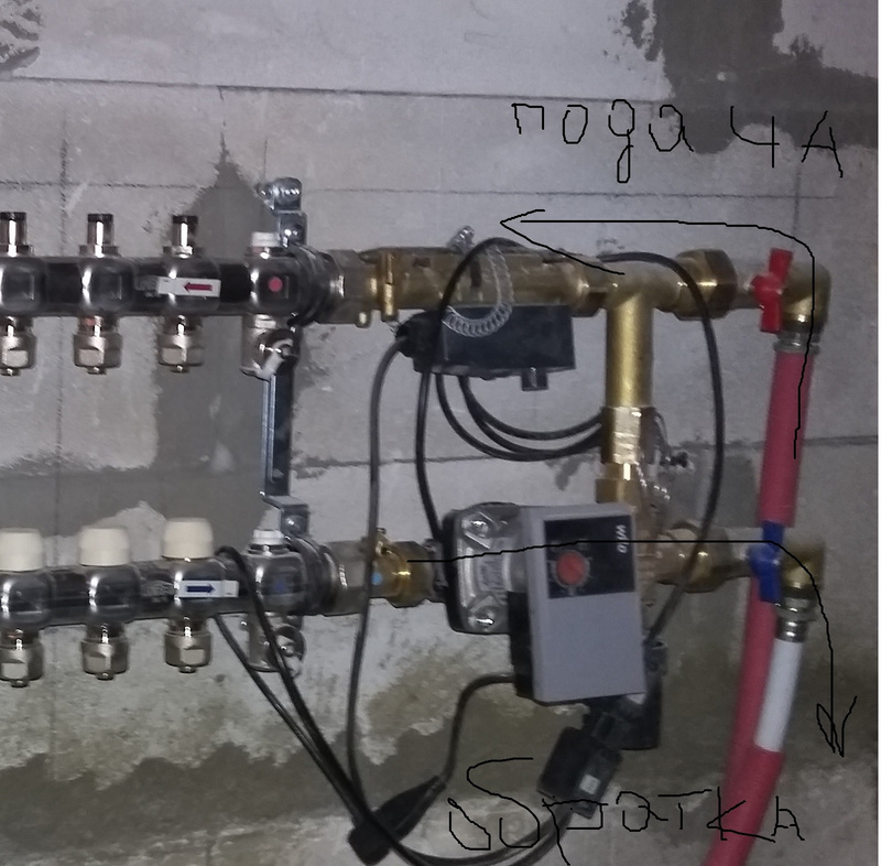

Подскажите пару моментов а то уже заплутал со стройкой
1. есть коллектор с группой если как я понимаю должно быть как на фото
2. и надо ли ставить дополнительно расширительный бак (есть котел 2-х контурный 27квт, от него запитано 4 радиатора на первом и 4 радиатора на втором, + на первом теплый под 70 квадратов)
VolnaNSK
1) Все верно. Только я бы поставил туда термометр и манометр для удобства.
2) Опять же какой котел, и какой бак какого объема там стоит? Примерный объем вашей системы 80-90 литров, бак рассчитывается 10% от объема, может не хватить, поэтому ставьте дополнительный минимального размера, хуже не будет.
Mishutka000
спасибо за ответ, в паспорте посмотрю на сколько бак, подскажите а куда желательно поставить манометр и термометр , и если бак врезать около коллектора до ввода, как я понимаю надо на обратку ?
VolnaNSK
В вашем случае манометр можно поставить вместо заглушки на конце коллектора. А термометр поставить накладной на подающем коллекторе. Лучше всего бак врезать на обратке рядом с котлом, дабы но не закрылся случайно в каком-нибудь контуре.
Mishutka000
котел стоит на кухне а контур теплых полов под лестницей от котла до гребёнки метров 20 можно ли поставить около гребёнки?

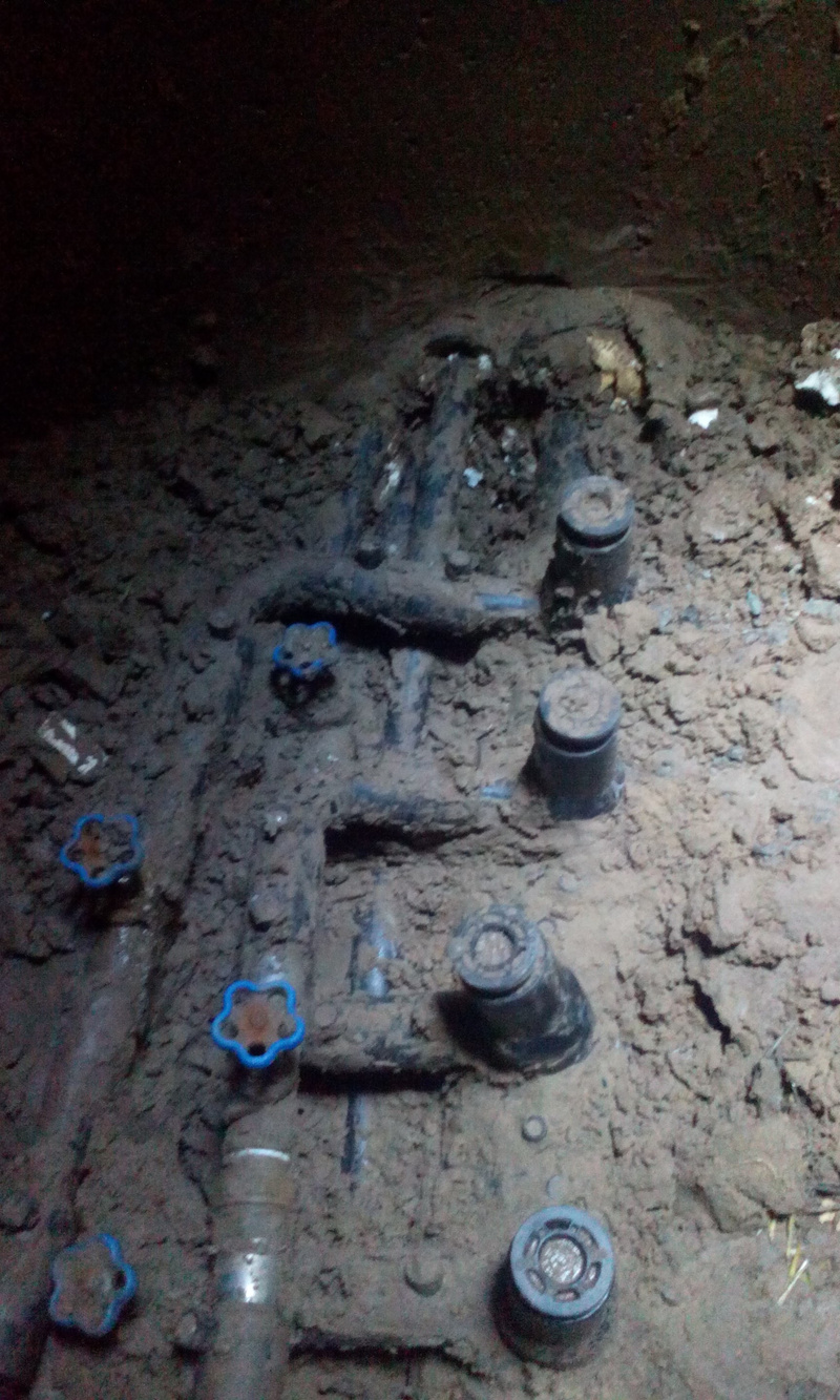

Gnussi

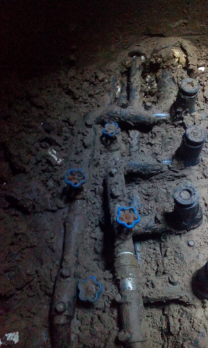

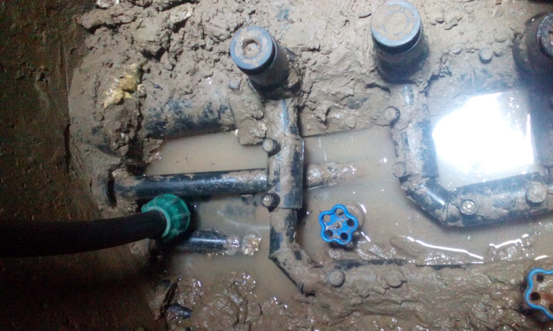

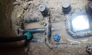

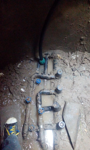

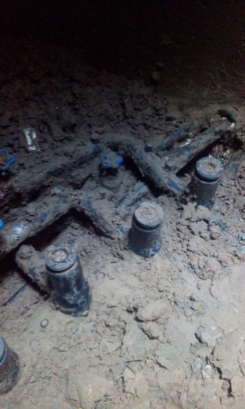

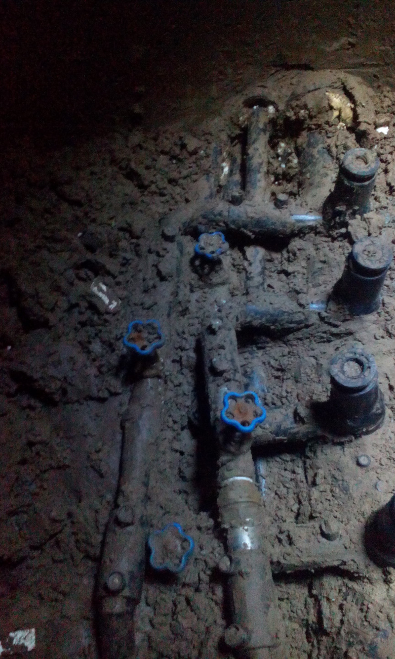

Профи, подскажите! Ситуевина следующая.
Имеем колодец, магистраль ХВС на глубине 4 метра. В колодце сделаны отводы с кранами на несколько участков ПНД 32. И все эти несколько труб выведены на участки и торчат аппендицитами прямо из земли. Вообщем стандартная схема для поселков.
Но так уж получилось, что мой отвод с краном в колодце расположен так, что к нему просто нет доступа, точнее к крану доступ есть, воду я перекрыть могу, а вот подключиться к трубе уже нет. Соответственно мной была поставлена сиделка на свою 32 трубу, сделан отвод новой 32 трубой в траншею и в дом. Вообщем вода в доме есть. Вопрос, что делать с той трубой, которая выведена сейчас на участок с глубины 4 метра и окончена краном. Мне эта труба уже не нужна. Копать не хочу, всмысле нет возможности.
Изначально вариант должен был быть такой, что в месте выхода этой трубы я должен выкопать колодец, кольца и все такое, и типа это был бы мой колодец, где у меня был бы кран, ну якобы так по правилам, но на то они и правила...
Итак, вариант, скидываю с трубы воду, вставляю некую пробку, если конечно такая существует, на глубину 2 метра, заливаю ее какой нить эпоксидной смолой и вуаля, проблема решена. Могу дунуть в трубу, но как дунуть на два метра пенкой. По сути, нужна только пробка, что бы клей не попал в место врезки сиделки, а то я себе вообще перекрою водопровод. Опять же, что за клей использовать? Труба на момент занятия секасом будет по любому мокрой, ну или немного мокрой, вообщем вода на стенках останется. Понимаю, что немного бредовая схема, но что посоветуете?
А почему бы не срезать старую трубу 32 после крана и от крана зацепить новую трубу, если до крана доступ хороший?
Согласен что многие делают, но это не правильно. По мне так лучше переплатить и сделать на века, чем потом лазить в колодец, перекручивать, вызывать слесаря. То что в тех условиях этого нет тоже странно. Уточните у инженера, чтобы потом проблем не было.
У какого инженера? Это личный водопровод. И так как народ повсеместно собирается использовать резиновые уплотнители то вопрос и ставится нужно ли варить. Тем более что очень дорого стоят переход с пнд на латунь, а кран латунный все равно ставить
Вот, почему, смотри:
Моя труба в самой ...е мира. На первом фото- сиделка с новой трубой. Чуть ниже можно понять какой мой кран.
ЗЫ: про шнурки знаю, самому нравятся
Если я правильно понял, то труба находится под водой, и под трубами на пером фото? А если раскопать немного, можно сделать нормальный доступ до труб? Может поставить угловой шаровый кран с американкой вместо этого вентиля и сделать нормальное подключение?
Ну да, правильно понял, только вода там не всегда, иногда колодец заиливается, и все эти краны скрывает в гов короче это иногда. А вообще дело в том, что это жесткая труба, и хрупкая, думается мне, а там есть американка, но она естественно находится под трубой соседа. Ссыкотно ее отгибать)).
Вообщем, че хотел сказать, рублей 5 дам за нормальное подключение, есть желающие? Доставка+Обед+Зарплата=грамотное подключение 32 трубой.
Попробуйте собрать больше народу и сварка труб Вам выйдет не так и дорого, в объемах конторы берут 300 рублей за муфту. Но материалы да, дорогие выходят.
Попробуйте собрать больше народу и сварка труб Вам выйдет не так и дорого, в объемах конторы берут 300 рублей за муфту. Но материалы да, дорогие выходят.материалы да. По стоимости сварки - да народ почти весь хочет на резинках. Я в принципе готов немного переплатить, но блин дорого конечно стоят муфты - надо одна седелка под пайку, переход на латунь 3 штуки.

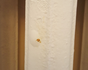

На одной из секций радиатора вспучилась краска пузырьком и немного подтекает вода. Надо менять целиком радиатор или можно заменить/убрать секцию? Что проще/дешевле?
Состояние смотреть надо. Можно секцию убрать, можно заменить ее или радиатор целиком. Есть вариант, что остальные скоро поведут себя также
Вспучилась именно на секции или между?
Если радиатор старый, то перебрать секции может быть очень проблематично, в большинстве случаев проще заменить на новый.
Плохо...очень плохо.
Я бы не затягивал с заменой!

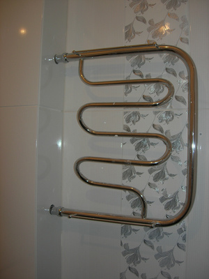

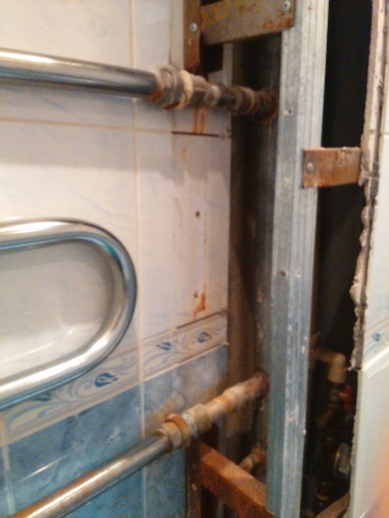

IzZi

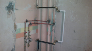

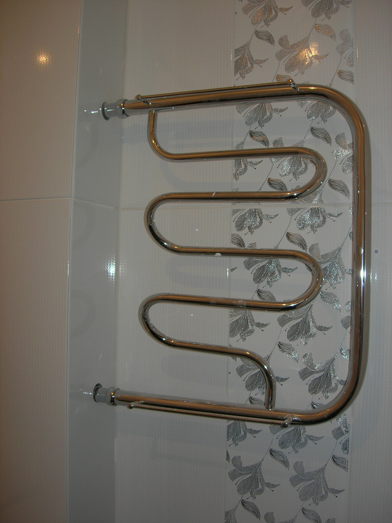

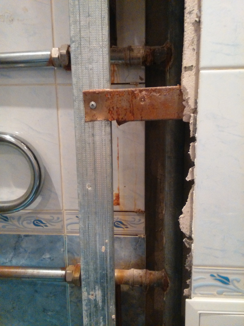

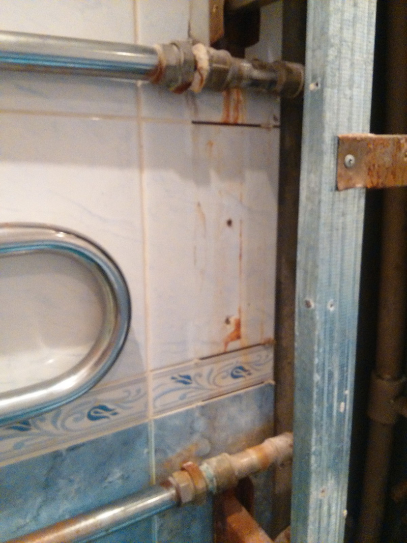

Необходимо заменить полотенчик, но проблема в том что зазора от стены до полотенчика совсем нет, как выходить из ситуации? Эксцентрики на 1 дюйм с большим межосевым искать?
Старый висит на соплях, фото прилагаю, к тому же совсем без кранов, которые тоже нужно поставить.
Подскажите пожалуйста какую конструкцию собрать чтоб по человечески поставить новый полотенчик?
Имела место быть дома та же беда!
Сварщик из ТСЖ (ибо сам сваркой не занимаюсь) пара изогнутых отводов, с поставленными кранами + постоянный контроль за соосностью и уровнем с моей стороны и........
Потом все счастливы: мы полотенчику на должном удалении от стены! А сварщик денюжке!!
Либо эксцентриками (видел в "крокодиле", что на Каменской, возле Центрального рынка, либо поискать FAR), либо изготовить их самому, скрутив по два уголка.
Спасибо! А FAR делает дюймовые эксцентрики? В "крокодиле" именно на 1 дюйм они?

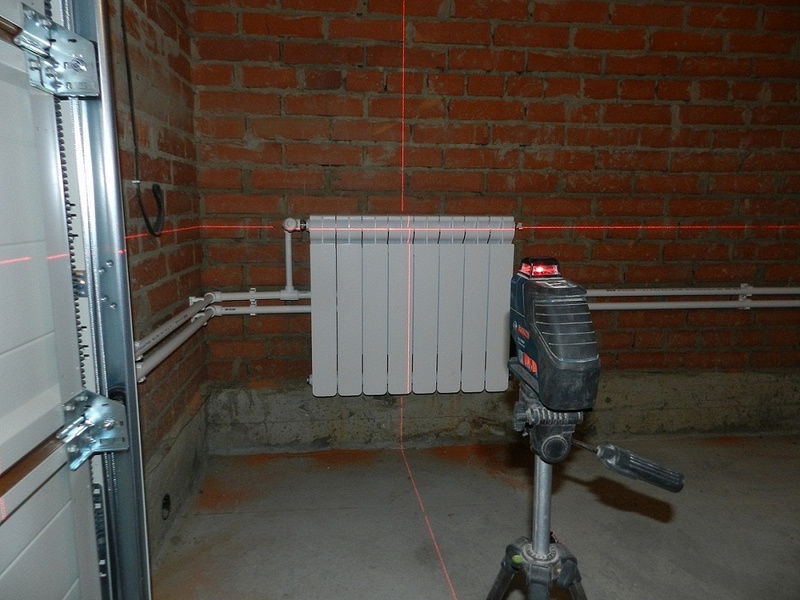

captan

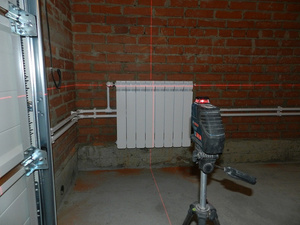

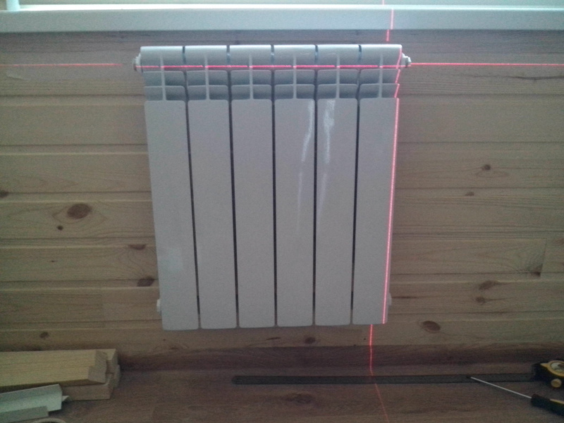

профи , скажите вот так радиатор нормально поставить ? справа вверху кран маевского , слева подача, справа обратка
кривоватенько сделал спецом ,вроде как положен наклон ...
вот и спрашиваю , такой наклон хватит или горизонтально ставить ?
я такто радиоинженер, приходится постигать ...
Оставьте, как есть, работать будет. Уклон делают на подводящих трубах для того, чтобы воздух уходил в стояки, но и без него, когда трубы в горизонте в целях эстетики, большая часть воздуха стравливается через кран Маевского, оставшаяся же часть растворяется в теплоносителе.
