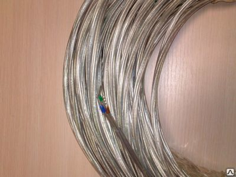

Кто-нибудь может подсказать где купить шнур электрический как на люстры некоторые ставится - с прозрачной изоляцией и блестящими внутренностями?

Требуется вот такой как на картинке, он используется повсеместно на подвесных люстрах, типа он более легковесно выглядит что ли. В некоторых источниках именуется как "кабель прозрачный электрический силовой", хотя понятно, что он кагбэ не совсем прозрачный.

можно применить спираль монтажную
zxbigus
возьмите любой акустический кабель, который понравится по цвету и не парьтесь
Hamster_in_law
Ух ты, хорошая идея! Спасибо, эта спираль мне пригодится в другом месте. Но "прозрачный" кабель мне нужен для самодельной люстры - монтажная спираль тут вряд ли поможет.
kmic
Магазин форма на дмитровском мосту. Там 2 вида. 1.5 и 2 квадрата

Ещё как вариант провод ПВ3 1,5 мм.кв.+ трубка от капельницы, тогда она точно целиком будет самодельной
Hamster_in_law
Спасибо большое, давно там не был!
