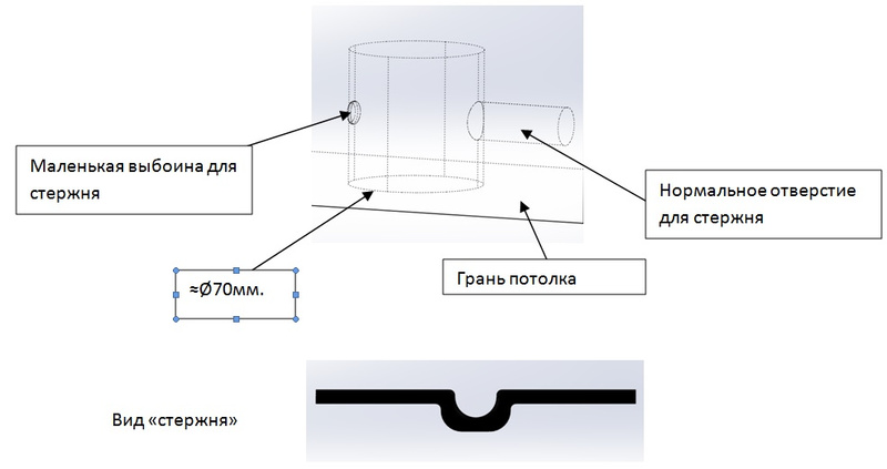

Суть проблемы-имеем панельный дом с вырванным крюком(для люстры). Отверстие в диаметре достаточно большое см.7 где-то, соответственно кронштейн-планку прикрутить не реально, либо городить комбинацию из двух таких планок(одна по широким отверстиям к потолку, а вторая уже держит люстру). Но тогда может щель образоваться(((
На данный момент держится все это на "изогнутом стержне"(не знаю как правильно называется), но если с одной стороны хорошее отверстие(откуда приходят провода), то с другой еле ощутимый выступ.
Какие выходы вижу я. 1) Сделать отверстие со второй стороны(но как и чем не знаю) 2) Попытаться зацементировать частично основную дыру, что-бы создать упор для "стержня" или что-бы при сверлить кронштейн Но будет ли этот цемент держать вес люстры?
Позже попробую добавить картинку для наглядности, жаль фоток не сделал.

Для меня самый простой способ на первый взгляд сделать отверстие-"выступ" по-больше, но вот как не знаю. Перфоратором туда не подлезть, ну а гвоздь какой-нибудь естественно не возьмет плиту.
Изначально там такая система и была, но когда снимали старую люстру, штукатурка или цемент(не знаю что там было)обвалилась и повешать этот стержень стало почти не на что. Так же эта чаша еле еле перекрывает отверстие в потолке. Ну и ко всему прочему, ответная чаша на люстре не подразумевает регулировки по ходу основания. Поэтому если просто повешать на крючок, то щель между чашей люстры и потолком будет сантиметра 2-3.

Вы крепление (обратную сторону) самой люстры покажите, тогда более ясно будет.

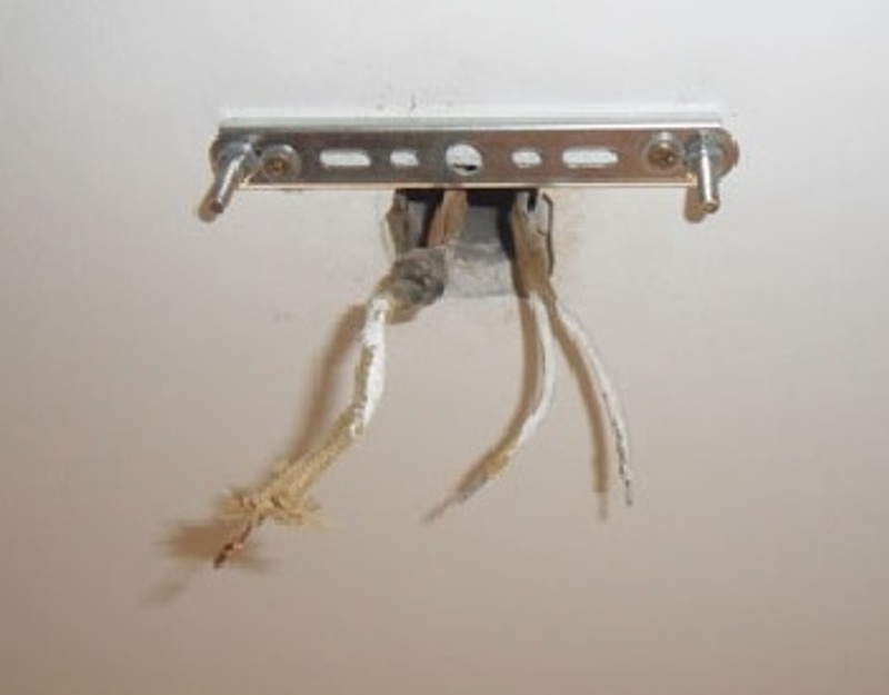

Люстра крепится на обычную монтажную планку (у люстры плоская чаша). Но отверстие в потолке не позволяет закрепить эту планку непосредственно к потолку.
Ну так и в чем проблема.

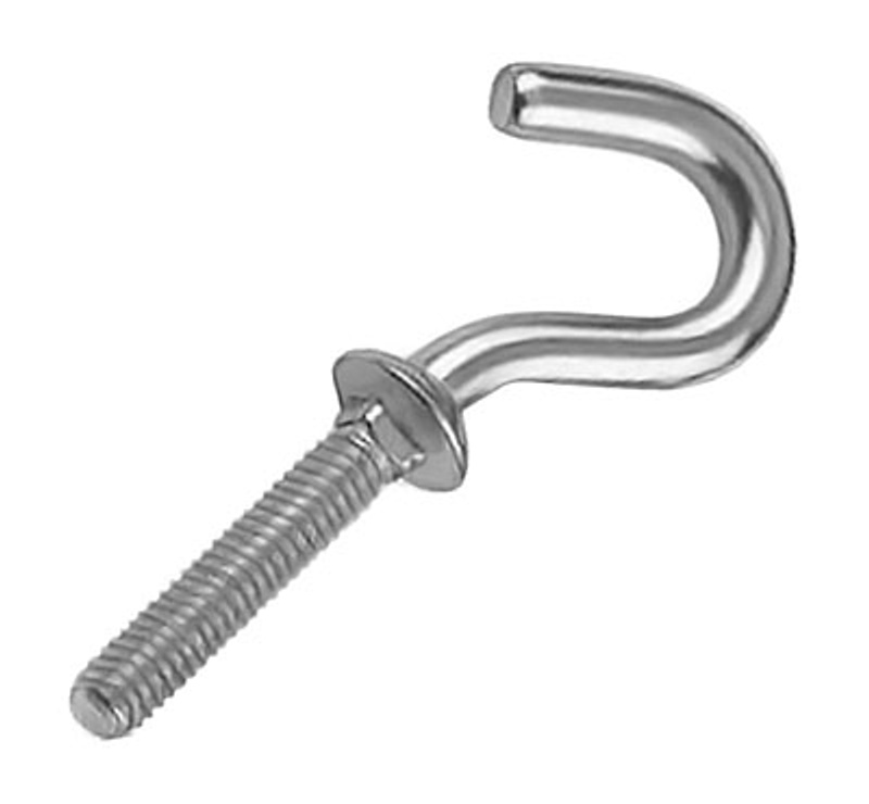

Крючок в потолок, цепляете его там за пруток, на его резьбовую часть надеваете монтажную пластину, закручиваете гайку, на монтажную пластину крепите люстру и наслаждаетесь.
За какой пруток Вы предлагаете зацепить крючек? Если за стержень из 3го поста, то этот стержень не на что крепить в дырке потолка.

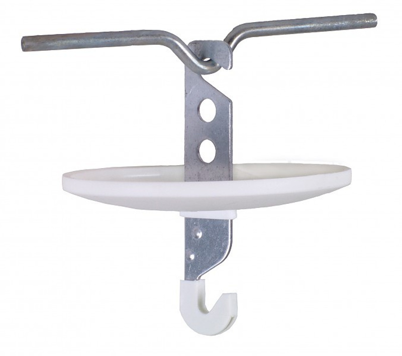

1. Берте гвоздь на 250 и заменяете им поперечную планку в стандартном люстовом подвесе.
2. Выводите провод люстры наружу и все это аккуратно замазываете.
Результат - крепление люстры выдерживает нормируемые 50 кгс нагрузки.
