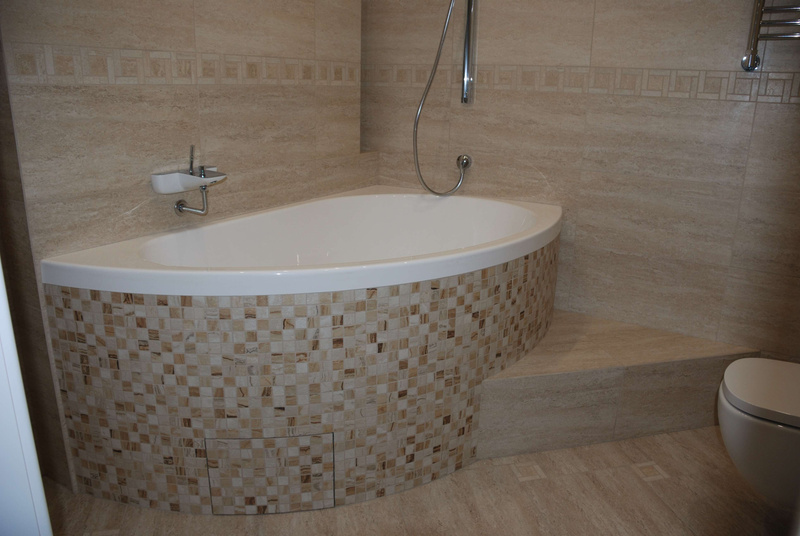

Уровень пола мокрой зоны у вас ниже пола в квартире, выше, или вровень?Мне знакомо требование СНиП про 20мм и знакома практика по последствиям проверок этого, так что в этом проблем не жду.
Гидроизоляция обмазочная (все как положено, перпендикулярное нанесение с промежуточной подсушкой, хороший слой получился) на основание уже нанесена, в т.ч. на 100..150мм поднята по стенам, выполнена стяжка, порог обеспечен порядка 40мм, подъем гидроизоляции по трубам стояков воды и каныги тоже выполнен, горизонтальные трубы на кухню идут примерно в 80мм выше уровня чистового пола (плитки). И да, плитка под ванной будет тоже.
Это то, что касалось "аквариума", т.е. обеспечено герметичное "корыто" с уровнем воды 40мм., так что герметичность, о которой я выше упоминал, это чтоб вода не пошла под плитку, не попортила клеевое соединение плитки и стяжки, не увлажняло стяжку (ибо сохнуть ей будет попросту некуда).
трубы по ванне и на кухню идут горизонтально.Да, однако низ проема под них расположен выше даже керамического плинтуса, т.е. заведомо выше порога.
За трубами и под ними плитку на стене и полу полностью выложить не реально,На первом объекте проблемы нет вообще, на втором - реально (с подрезкой, конечно) и стяжка уже сформирована заведомо под укладку плитки вокруг труб.
В любом случае дверь не герметична и сразу пропускает воду.
пусть даже у вас будет каппилярное просачивание воды через микротрещины в затирке ... протечки сквозь затирку мигом уйдут в бетон.Вот же всё-таки "много пункта три"....

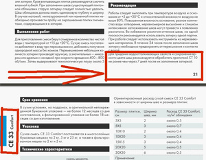

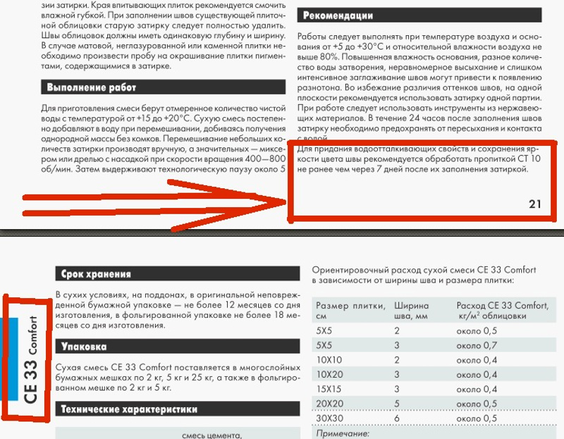

Затирка тоже чементная, а следовательно хорошо потребляет воду.Да вот в доке (см. картинку) как-раз и сказано про гидрофобизацию затирки. Потому и вопрошал практиков применения, насколько в реальности имеет смысл ограничиться СЕ33, а то может перейти на СЕ40, а то и вообще на эпоксид?
Так стоит ли ... по поводу работы стыков затирки в швах если у вас дыр и без того возможна куча?А с учетом описанных условий (отсутствия "кучи дыр") актуальность герметичности затирки остается низкой или повышается?

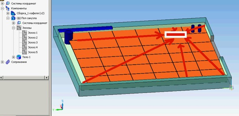

Так может вообще пару-тройку траповТакой подъем уровня пола (под скрытую каныгу) был признан решением неприемлемым. Отказались и от рассматривавшегося дренажного "приямка", нашли другое решение.
Толмач 04.03.18 19:32 "Плюс смонтировать на вводе водоснабжения систему от протечек, раскидав датчики в рискованные места."
Системы защиты будут однозначно, а пока стяжки сформированы с уклоном, раскладка плитки спроектирована и по проекту возникает самая низкая точка (см. рис.), где и будут датчики и откуда, если что, жижа и будет удаляться. Никто "чёрте-где" с тряпкой ползать не собирается, максимум это "подогнать" по уклону остатки воды обрезиненным скребком.
Когда большой торговый зал и мойка машиной, тогда понятно, плитку класть в горизонт, но когда на ютубе куча роликов о том, как в санузлах плитку класть горизонтально, для меня это просто дикость дичайшая.
и плитку с уклоном уложить?Это просто однозначно!
...затирка в любой серии затирок есть "аквариумная", те для работы в бассейне или постоянной влажности...Ну так вот может и ага? Или все-таки это из пушки по воробьям?
В том-то и суть моего обращения к специалистам.
Затирайте спокойно по половинам. Вода не просочится
затирали мозаику бассейна за два, или даже, за три дня. За день затереть нереально. Никаких специальных грунтований или "сколов" вчерашней затирки, упаси боже, не делали. В бассейн вода налита, уже скоро год будет. пока не протекло

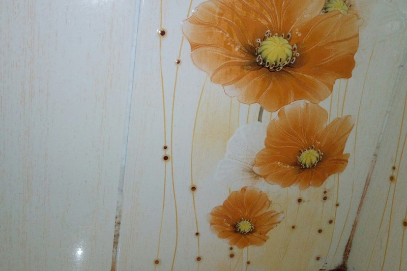

Вы мне ещё расскажите что: на фото какая-то необычная ситуация... На примыкании к ванной, это происходит чуть реже чем всегда. Качество вентиляции влияет лишь на то, раньше это произойдёт, или позже. Но то что это произойдёт - неизбежно, т.к. цементная расшивка - есть минеральная среда, подверженная развитию грибков, такова природа и с нею не поспоришь.

Если даже взять за основу что вы не лукавите, в купе с моей фотографией, выходит уже вероятность 50%. При том что с ваших слов, у вас неизвестная финская расшивка, зная от многих Питерских знакомых, что один и тот-же товар купленный в Финляндии и у нас, различается по качеству как небо и земля. Далеко ходить не надо, краски тиккурила разлитые у них и у нас, в плане качества между ними пропасть.
При этом, честно я сомневаюсь в вашей искренности, наверняка во влажной зоне есть изменения цвета, может не такие явные как на моем фото, а уж про пол подавно думаю вы не будете отрицать, что он приближается к чёрно-серому.
Тут вопрос даже не в вашем частном случае, а в том что у цементной расшивки в принципе - минеральная среда и шанс что грибок - изменения цвета будут, равен как в той присказке: Каков шанс встретить на улице динозавра? 50/50 Либо встречу, либо не встречу. Так и тут, он есть и глупо это отрицать.
