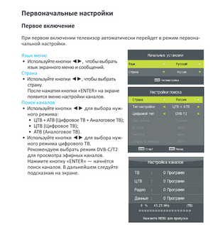

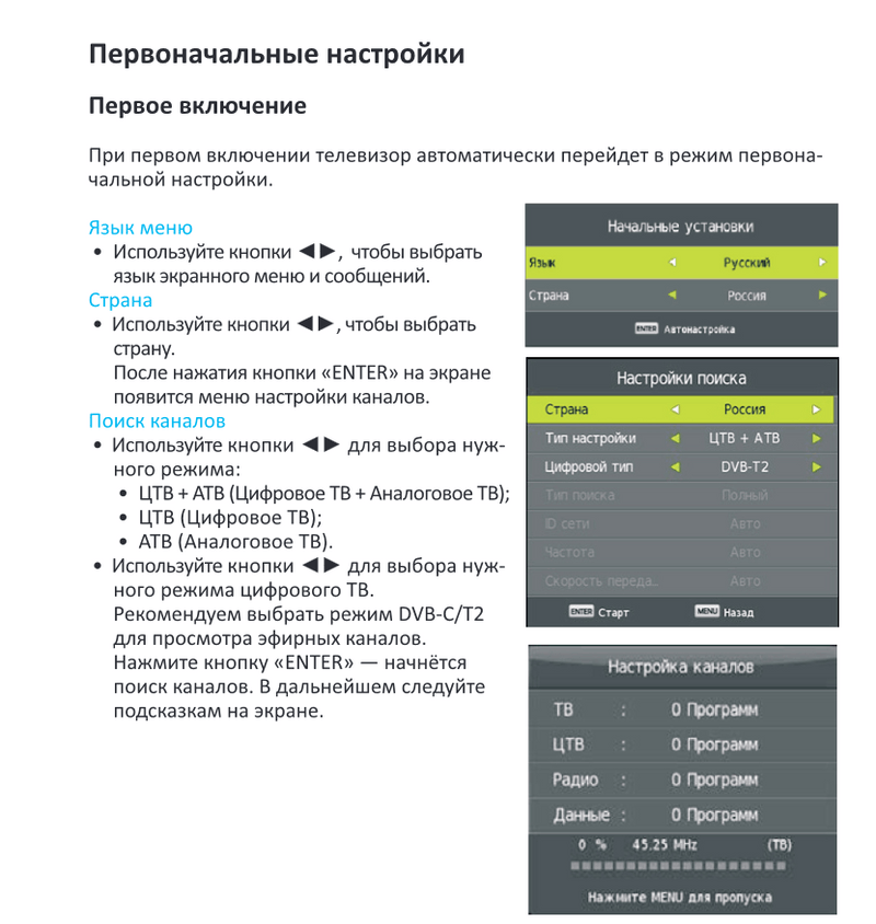

Всем привет.
Вопрос задам в этой ветке, тут вроде поживее..
Кабельное телевидение. Кухонный Dexp h20d7200e в упор не ищет цифровые каналы, только аналоговые. Все меню облазил, ничего не могу поделать.
У кого есть какие мысли?
Из характеристик:
Прием сигнала - Цифровые тюнеры
DVB-T2, DVB-S2, DVB-C

начиная со стр. 20 руководства пользователя инфа про настройку
режим должен быть выбран - Тип настройки = ЦТВ+АТВ, и Цифровой тип = DVB-C (или DVB-C/T2)
сейчас 99% что установлен Тип настройки = АТВ
других идей нет
других идей нет
Читал.
Делал.
Методично ищет только аналог, цифру - нет.
Я, конечно, обратился в ЭГ, но чувствую - не в них дело
Делал.
Ох, Алексий... Ваше слово лечит.
Решено, спасибо
Решено, спасибо
а что было-то? вместо DVB-C выставлено было DVB-T2?
ну это при приёме на ту самую выше поминаемую комнатную антенну - ага, DVB-T2 не просто лучше, а единственный варианта для кабельного таки DVB-C
