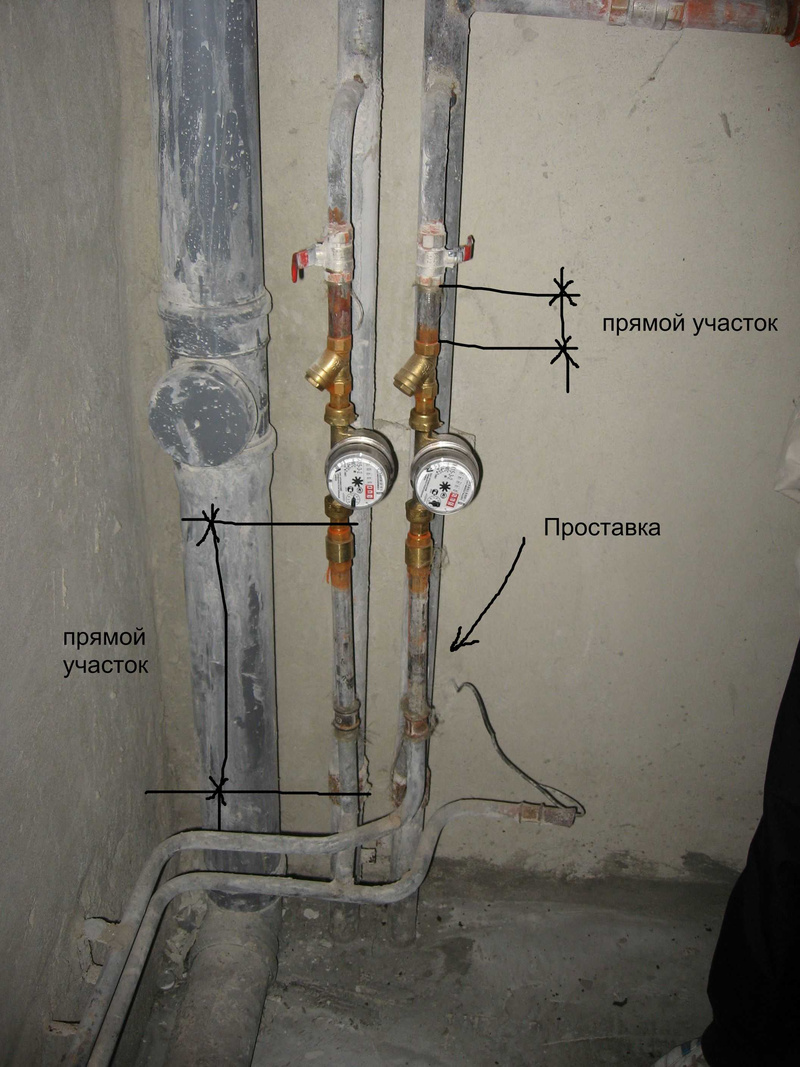

прикрепленный файл - это как правильно или как неправильно?
У меня в кв так же как на вашем рисунке, интересно будут ли они все это переделывать... мне уже становиться страшно на сколько еще может затянуться окончательная приёмка дома госкомиссией

Касаемо водосчетчиков, у нас так же сделано. И что же с этим теперь делать?!!!
на прикрепленной фотографии - как сделано. Неправильно. А делать с этим ничего не надо. Сидеть, ждать, когда переделают. Если по какой-то причине комиссия примет и так - попадем потом мы. Счетчик нам такого насчитает, что мало не покажется.
Должно быть (по правилам монтажа): прямой участок ДО прибора учета равный 5и диаметрам трубы, и 2 диаметра прямого участа после. В противном случае прибор будет врать.Что-то тут народ в заблуждение вводите. Прямой участок до прибора не менее 5-ти диаметров трубы и этот участок измеряется не после шаровика (крана), а после колена. Так же и после счетчика - прямой участок НЕ МЕНЕЕ 2-х диаметров трубы.![]()

если цифры у водосчётчика стоят не по вашему то можно верхнюю часть прибора развернуть как вам надо. просто крутится с небольшим усилием во все стороны. повернёте до опломбирования как вам удобнее будет.хотя пломбу в ушко циферблата обычно не устанавливают. только на гайки которыми он прикручивается к магистрали.
