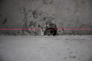

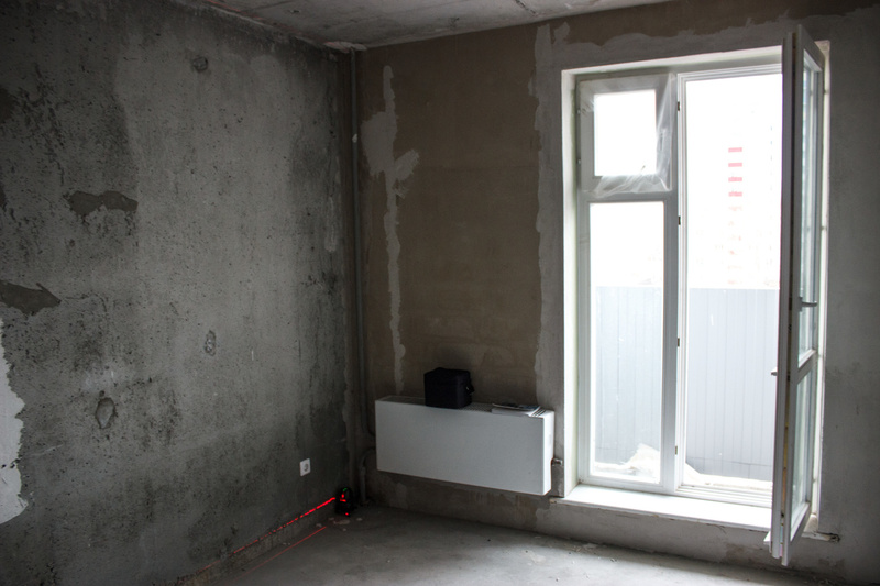

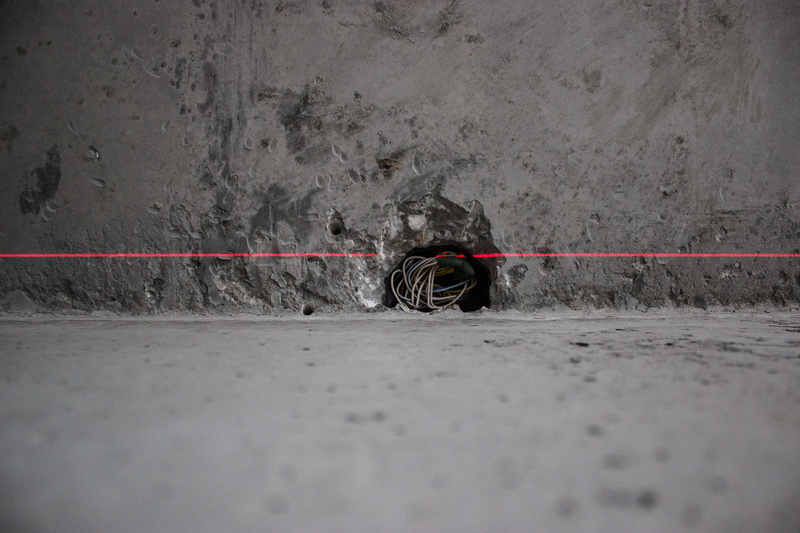

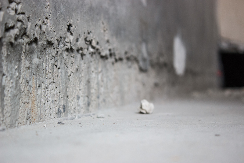

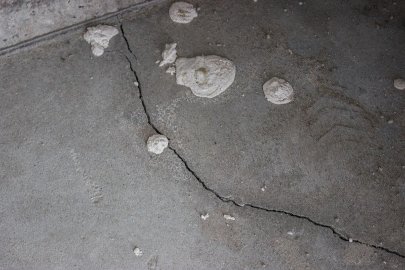

Сегодня сопровождали приемку самой маленькой студии в доме на Березовой 17 стр.
Из хорошего стоит отметить качественную ровную стяжку на полу в комнате. Даже несмотря на большую трещину около стояка радиатора.
В квартире тепло. Отличное окно и балконная дверь - деревянные, без царапин и прочих дефектов. Установлены добротно. Электроразводка выполнена без нарушений, функционирует исправно, но где-то отсутствует изоляция.
Теперь о минусах. Обе стены без стяжки. Просто монолит с волной +/- 8мм. Одна из них сильно завалена по вертикали. Исправление потянет тысяч на 20 минимум. В ванной комнате также придется вытягивать под кафель.
Контрольный замер показал, что площадь меньше на 0.41 кв. м. Для общей площади в 19.57 это ощутимо. На мелочи (типа отсутствия глазка во временной двери, болтающегося звонка и отсутствия паспортов на приборы учета воды) мы даже не обращали внимания, хотя и задокументировали в акте осмотра.

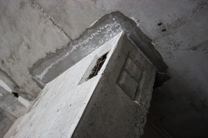

Огорчили дефекты при отливке потолка на стыках со стенами. Там придется либо вытягивать весь потолок, нивелируя скос, или упорно орудовать перфоратором.

Я вот не понимаю как строители умудряются заваливать монолитные стены? Они опалубку что-ли не могут ровно поставить в момент заливания раствора?
Обе стены без стяжки.Может без штукатурки
Просто монолит с волной +/- 8мм.Если не ошибаюсь, в пределах нормы.
Одна из них сильно завалена по вертикали. Исправление потянет тысяч на 20 минимум.Что это за размытое объяснение для профприемщика
И мне кажется, что стоимомть исправления вы преувеличили в 3 раза .....минимум
Контрольный замер показал, что площадь меньше на 0.41 кв. м.Что ни на что не влияет, ну исходя из условий ДДУ, видимо.
легко соблюдаются размеры только в панельных домах.
