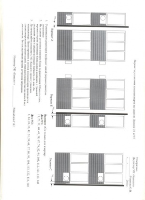

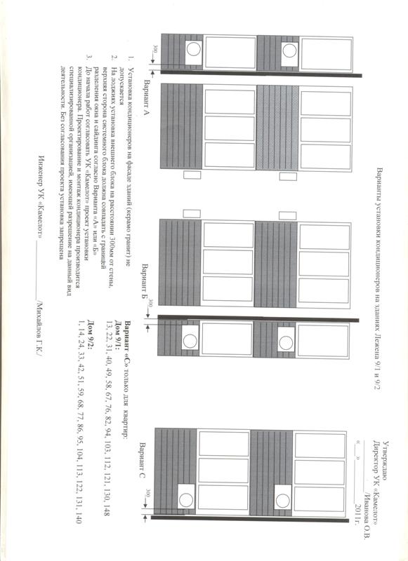

Сегодня был в УК, разговаривал с инженером. Мои доводы не приняли - сказали, что будут вешать так, как они решили. У некоторых квартир осталась возможность повесить на фронтальную часть - видимо, у тех, у кого нет торцовых частей на лоджиях. Хуже того - чтобы повесить кондер теперь нужно принести в УК проект размещения и монтажа, разработанный специализированной организацией, а установку кондера должна проводить организация, имеющая разрешение на осуществление этих работ. Я узнал у своего установщика - стоимость такого проекта может составить до половины стоимости кондиционера. Вот такие вот вводные данные.
Хуже того - чтобы повесить кондер теперь нужно принести в УК проект размещения и монтажа, разработанный специализированной организацией, а установку кондера должна проводить организация, имеющая разрешение на осуществление этих работ.А не является ли это нарушением прав человека. Кондиционер покупается в магазине-это бытовая техника (есть инструкция по установке и работе), о каких проектах разговор?
Говорят, что такое требование появилось после того, как кто-то (как я понял из наших домов) установил кондер при помощи джамшутов и он якобы отвалился и мог бы кого-нибудь покалечить. Ну не знаю... строго говоря, установка кондера - это вообще считается перепланировкой помещения со всеми вытекающими. Другое дело, кто бы у нас об этом вспоминал при установке? а тут столько строгостей. Ну что ж - оставим за собой право тогда и с УК строго спрашивать за неработающие лифты и отсутствие воды.
Говорят, что такое требование появилось после того, как кто-то (как я понял из наших домов) установил кондер при помощи джамшутов и он якобы отвалился и мог бы кого-нибудь покалечить. Ну не знаю... строго говоря, установка кондера - это вообще считается перепланировкой помещения со всеми вытекающими. Другое дело, кто бы у нас об этом вспоминал при установке? а тут столько строгостей. Ну что ж - оставим за собой право тогда и с УК строго спрашивать за неработающие лифты и отсутствие воды.Данную историю я тоже слышал, выкладываю бланк вариантов установки блоков кондиционеров (ну не получается у меня на нашем сайте это сделать наикак :o)

Хуже того - чтобы повесить кондер теперь нужно принести в УК проект размещения и монтажа, разработанный специализированной организацией, а установку кондера должна проводить организация, имеющая разрешение на осуществление этих работ. Я узнал у своего установщика - стоимость такого проекта может составить до половины стоимости кондиционера. Вот такие вот вводные данные.Можно и без разрешения, и без проекта, и без согласования, но внутри балкона.
