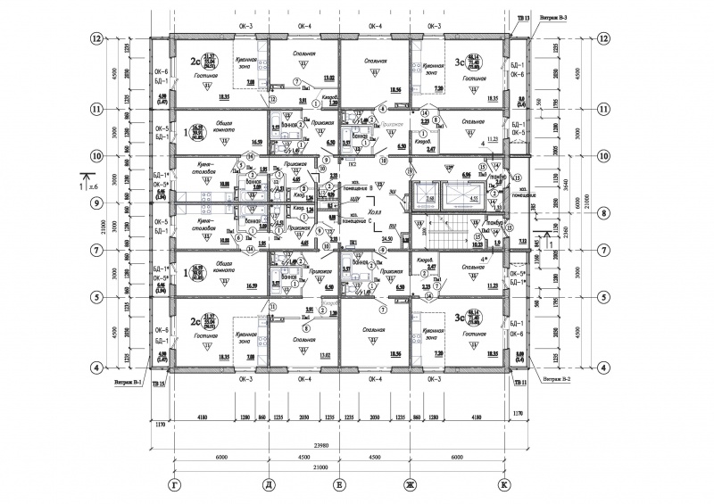

Смотрю на план дома и не могу понять, по плану предусмотрен мусоропровод, а где будет выкатная площадка для контейнера? На первом этаже три двери левая - лестница, правая - вход в подъезд(к квартирам первого этажа и лифтам), а по средине под мусор получается... Както не совсем удобно Вам не кажется?

Насколько я знаю ни в одном дискусовском доме мусоропровода нет.
max_pain
Насколько я знаю ни в одном дискусовском доме мусоропровода нет.Вобщето по проекту он во всех домах есть, только не один дом не решил ставить мусоропровод.
Jene4Ka016
Не берусь утверждать, но насколько я понимаю в 18-этажках мусоропровод должен быть обязательно (это по каким то там нормам положено) на сайте Д+ в разделе Клиентам за шахтами лифтов так же нарисован мусоропровод. Хотя по району когда ездил действительно ни разу не видел ни выкатных площадок ни мусорных баков возле подъездов.

Оно и понятно, сейчас многие отказыаются от мусоропровода, особенно в новых домах. Во первых запах в подъезде, во вторых открытая дверь выкатной площадки за несколько минут опускает температуру во всем подъезде, ну и пока идет ремонт чтобы рабочие строй мусор не сбрасывали (часто забивая мусоропровод). В принципе мне всеравно, я пакет мусора и до улицы вынесу, но бездомные собаки этот мусор по всему двору растащат... Хотя я не об этом, обычно вход в подъезд один, а площадка для бака сбоку, тут же получается, что ходить вокруг бака (если мусоропровод будет), ведь врятли жители второго или третьего этажа будут дожидаться лифта, ну а уж кто выше тот на лифте, вот и будем по утрам вокруг бака хороводы водить.

Мусоропроводов в 18-этажках не будет. Они не предусмотрены проектом. Нормативы этого не запрещают (смотрим п. 9.30 СП 54.13330.2011 "Здания жилые многоквартирные")

Мусоропроводов в 18-этажках не будет. Они не предусмотрены проектом. Нормативы этого не запрещают (смотрим п. 9.30 СП 54.13330.2011 "Здания жилые многоквартирные")В договоре п1.3 где передача квартиры по окончанию строительства, написано про передачу в том числе общедомового имущества, в его составе так же указаны мусороприемники через этаж и мусороприемная камера на первом этаже. Зачем Д+ вносит смуту?

Все мусоропроводы запаяны в 10-этажках точно,думаю,что в 18-этажках так же будет. По поводу удобства/неудобства уже уелось очень много рассуждений.
В 18-этажках заваривать приемные клапаны мусоропроводов не будут, т.к. их не будет совсем - в конструкции этих домов мусоропроводы не предусмотрены.
SEV
это один из первых вариантов планировки. Окончательно - не так. К тому же некорректно искать конструкцию мусороствола на чертежах АР (архитектурные решения). Ствол мусоропровода (как правило) разрабатывается в чертежах КЖ (конструкции железобетонные). Эти чертежи, насколько я понимаю, для вас недоступны.
SEV, а Вы не могли бы представить на форуме окончательный вариант планировок? Как я понимаю, Вы имеете доступ к чертежам. Все были бы очень Вам благодарны.

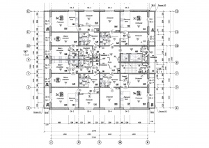

окончательный вариант (отличия-оси, контуры балконов, вентблоки, отсутствие мусоропровода, еще много чего по мелочи)
Спасибо. Очень интересно. А сечения вентшахт будут как на последнем изображении на всех этажах или на верхних увеличатся? Потому что площади кладовых, кухонь и др. помещений, где есть вентшахты, в последнем варианте увеличились.
И еще, очень жаль, что изображение довольно маленького разрешения, цифры и названия почти не читаются, но, все равно, спасибо!
сечения вентшахт будут одинаковые на всех этажах. На 18-этажках применяются те же вентблоки, что и на 10-этажках
сечения вентшахт будут одинаковые на всех этажах. На 18-этажках применяются те же вентблоки, что и на 10-этажкахстранно. в старых вариантах проектировщики говорили что необходим вентканал 510х880. Уже передумали и стало хватать 340х880?
Уважаемый SEV, выложите, пожалуйста план 3-18 этажа в более крупном разрешении. Интересно посмотреть площади помещений в окончательном варианте, а то, в выложенном Вами чертеже, цифры совсем не читаются. Заранее благодарю.

SEV, подскажите, а чем планировка 2 этажа отличается от планировки 3-18 этажей?
да ничем, кроме того, что на плане 2 этажа видно крышу пристройки. Я специально не стал высылать план 2 этажа в качестве типового, чтоб не возникло лишних вопросов (типа: а что это за фигня сбоку прилеплена....).
По поводу просьбы выслать план в более высоком разрешении - не вижу в этом смысла, т.к. площади увеличились незначительно, причем в пользу инвесторов, и денег с вас за доп. квадратные сантиметры никто не попросил, поэтому нечего поднимать данную тему
