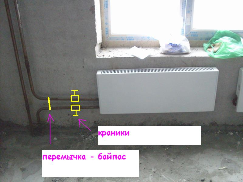

А вот интересно, у кого какие батареи - у кого штатные конвекторы, а кто менял на новые? У меня, например, новые 2 по 6 секций (в студии) - очень рада, что перекрывающие краны на обеих батареях сделали!
Александр.....
У меня штатные, створка, регулирующая поток воздуха, постоянно закрыта.
Краников нет... а хотелось бы.

Солидарна с вами) краник бы не помешал....тоже штатные
MARAZZI
тоже за краны)) летом заморочусь))

У меня штатные, створка, регулирующая поток воздуха, постоянно закрыта.Когда делали ремонт,почему-то про краники вообще забыли(( Вторую зиму от жары "помираю", так сказать - в квартире +30, если окна закрыты.Как прихожу домой - сразу на микропроветривание.Летом тоже думаю сделать краны.Ну реально оооочень жарко в студии,цветы чахнут..
З.Ы: если их ставить -грязи много будет?

Установить регулировочные краны на штатно устанавливаемый Дискусом конвектор КСК-20-Универсал-М-ТБ-С не представляется возможным из-за малого межосевого расстояния труб подключения (всего 150мм). Конечно, можно собрать узел регулировки с использованием трехходового клапана - будет работать, но это не есть правильно, т.к. устанавливать какие-либо регулировочные устройства на стояк нельзя, да и дорого это получится.
Придется менять батареи, переделывать разводку, вваривать байпас и ставить регулировочные вентили. Именно регулировочные, а не шаровые краны, которые не предназначены для регулировки потока, причем и сверху, и снизу, т.к. установка шарового крана внизу приведет к тому, что даже при полностью закрытом верхнем кране и открытом шаровом нижнем кране мощность батареи будет около 20%, а это существенно снижает возможности по регулировке.
Батареи лучше всего поставить биметаллические с осевым расстоянием 500мм, например, Рифар - стоят не дорого, регулировочную арматуру - Herz.
Помимо стоимости самих батарей и регулировочной арматуры, цена вопроса порядка 2000 руб. за шт.
А по грязи - сами смотрите - болгарка, газовая сварка для резки, сварки и изгибания труб - особой чистотой не отличаются плюс открытый огонь, брызки расплавленного металла. Но если постараться, то можно сделать с минимальными потерями.

Конечно, можно собрать узел регулировки с использованием трехходового клапана - будет работать, но это не есть правильно, т.к. устанавливать какие-либо регулировочные устройства на стояк нельзя, да и дорого это получится.Регулировочное устройство на вход в сам конвектор разве нельзя поставить,чтобы не на стояк? Не особо разбираюсь-сильно не смейтесь

Мне кажется, можно поставить вентиль на вход в конвектор, муж уже пожалел, что не поставили раньше, сейчас вот спим с открытыми окнами.

Регулировочное устройство на вход в сам конвектор разве нельзя поставить,чтобы не на стояк? Не особо разбираюсь-сильно не смейтесьВ штатном конвекторе весь поток воды, который идет через стояк, идет и через конвектор, если вы теперь ставите регулировочники на конвектор, то будете перекрывать воду во всем стояке отопления, т.е. регулировать поток не только у себя, но и у всех своих соседей по стояку. При установке регулировочника надо обязательно вваривать байпас, что при имеющемся межосевом расстоянии штатного конвектора не представляется возможным.

Да вваривают вообще-то байпас (перемычку по-простому) и в стандартные конвекторы, еще и кран Маевского умудряются, у соседа видел...Регулировочное устройство на вход в сам конвектор разве нельзя поставить,чтобы не на стояк? Не особо разбираюсь-сильно не смейтесьВ штатном конвекторе весь поток воды, который идет через стояк, идет и через конвектор, если вы теперь ставите регулировочники на конвектор, то будете перекрывать воду во всем стояке отопления, т.е. регулировать поток не только у себя, но и у всех своих соседей по стояку. При установке регулировочника надо обязательно вваривать байпас, что при имеющемся межосевом расстоянии штатного конвектора не представляется возможным.
Себе биметалл поставил Рифар-Монолит, 2 по 6 секций, когда покупал, сказали 1 секция примерно на 2 квадрата, посчитал комнату 25 квадратов получилось 12 секций. Когда переварили уже, вспомнил про остальную площадь, боялся не будет хватать, зря - одна сторона почти все время отключена, байпас разумеется стоит, соседей теплом не обделяю.

надо обязательно вваривать байпас, что при имеющемся межосевом расстоянии штатного конвектора не представляется возможным.По русски можете объяснить

Я в соболь обращался по этому поводу, мне отказали, сослались на то что очень маленькое растояние между труб, порекомендовали сменить батареи! И еще новость в бывшем 25 доме сегодня квартира горела гдето в 19-00.
