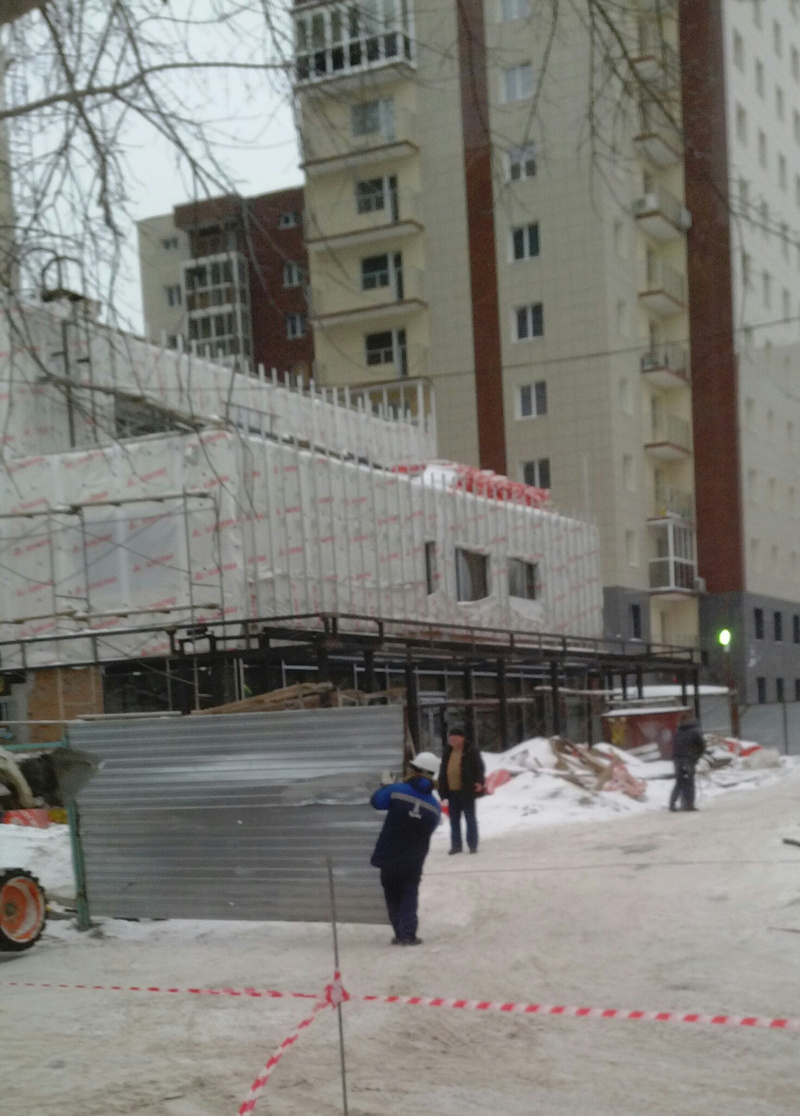

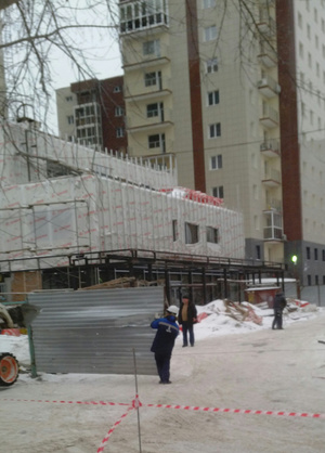

Как там на стройке дела? Кто мимо ходит, отпишитесь пожалуйста если можно с фотографиями

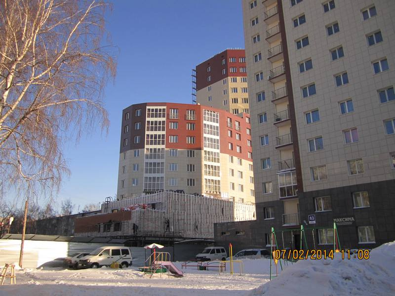

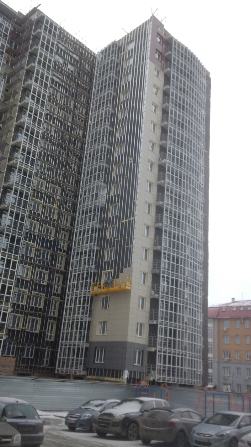

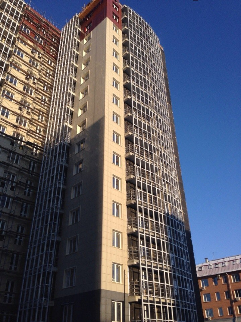

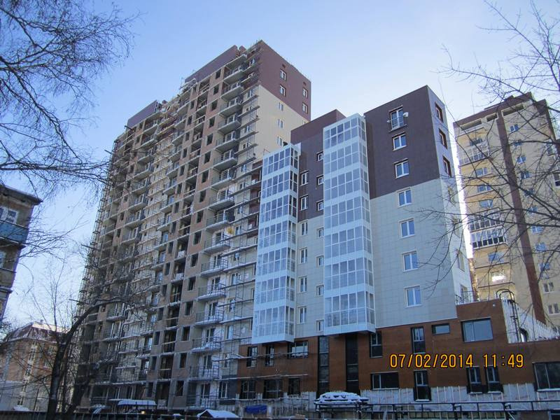

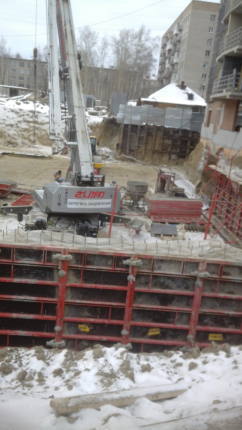

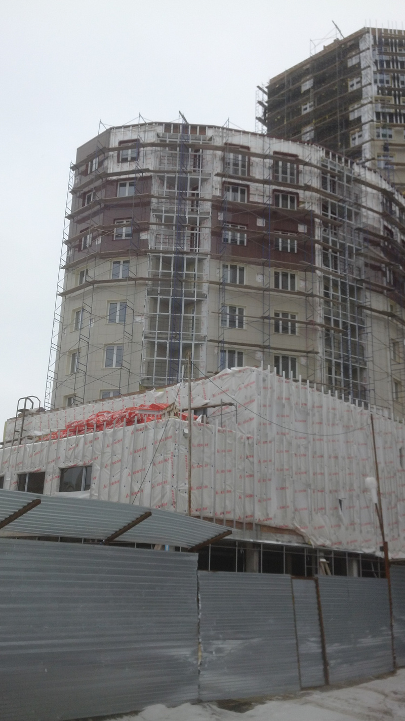

Ну а вообще - 07.12.2013 - пашут на всех участках. народу поболее на подземной парковке
vapr61 Спасибо!

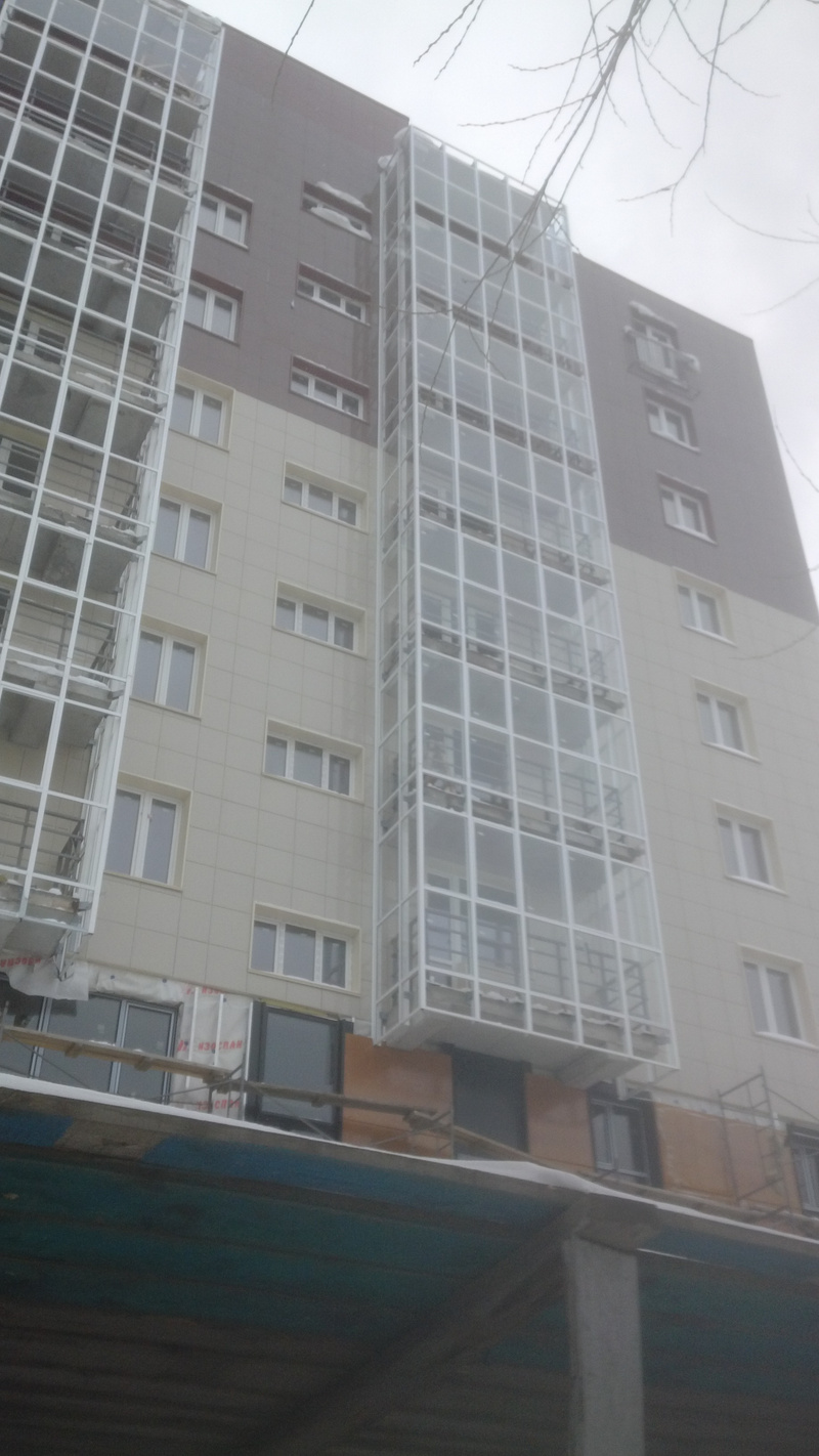

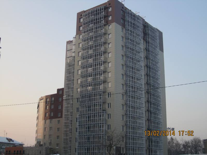

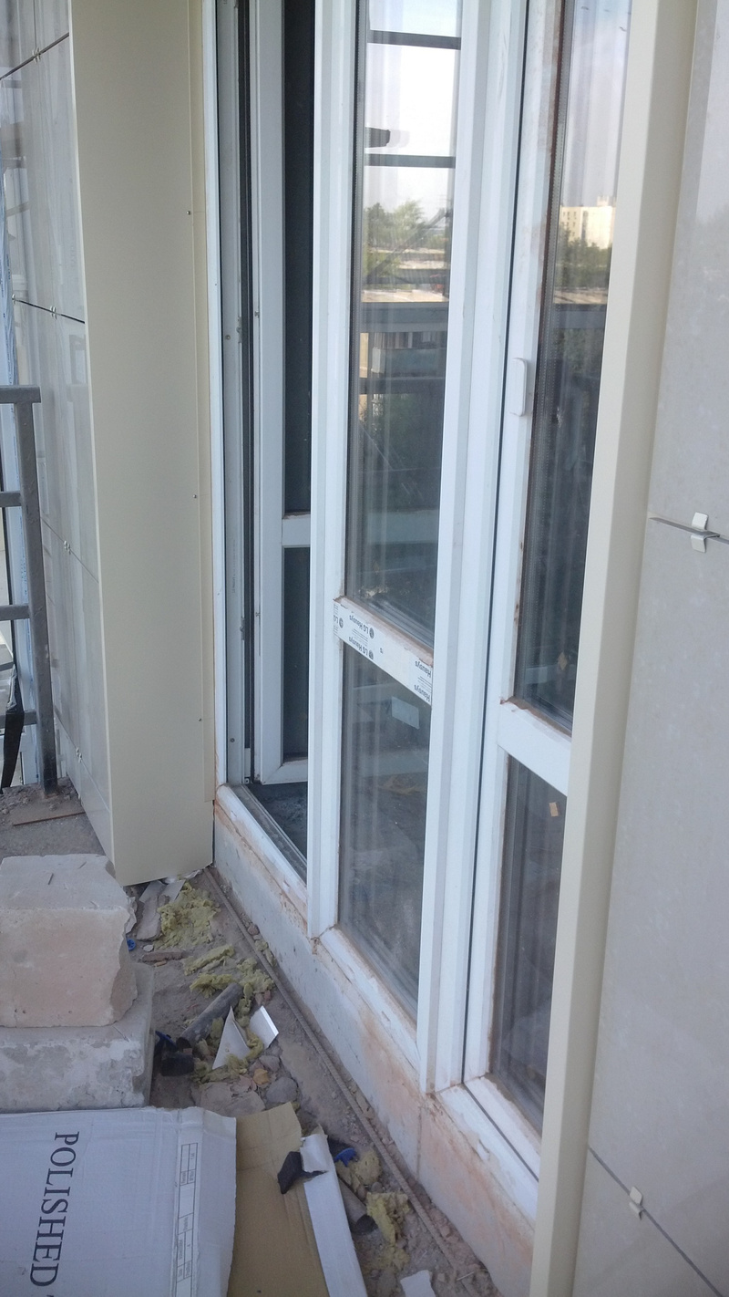

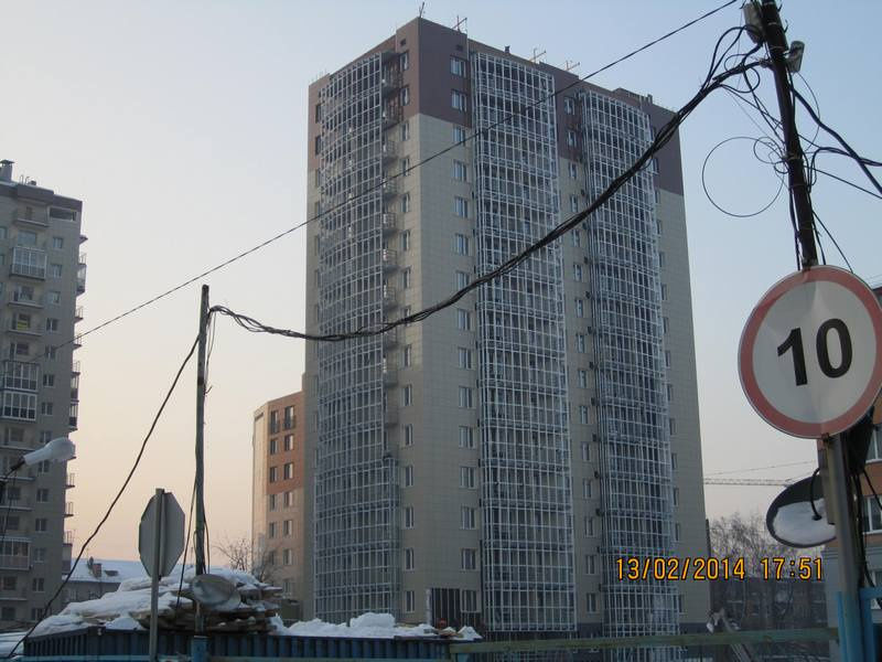

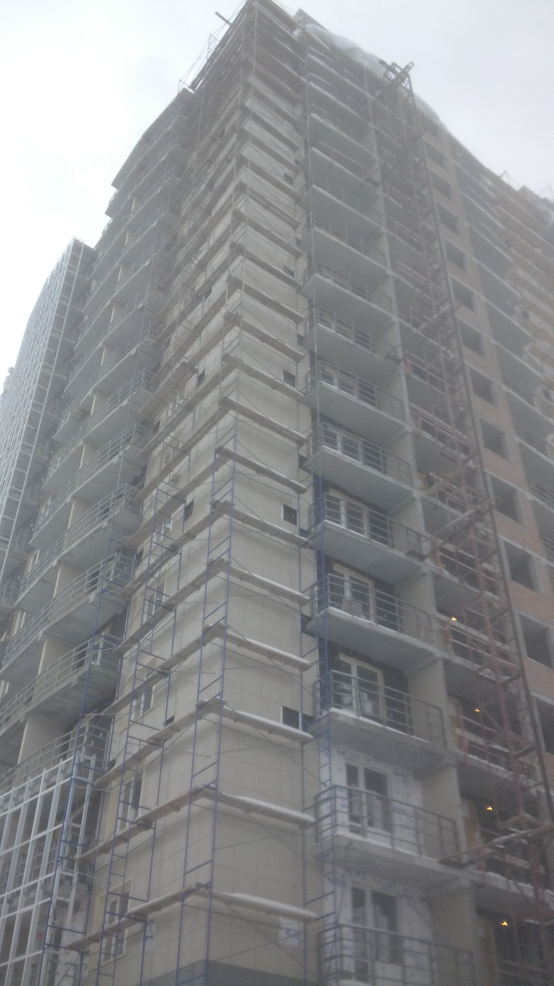

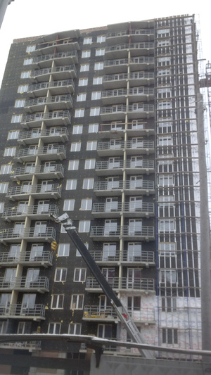

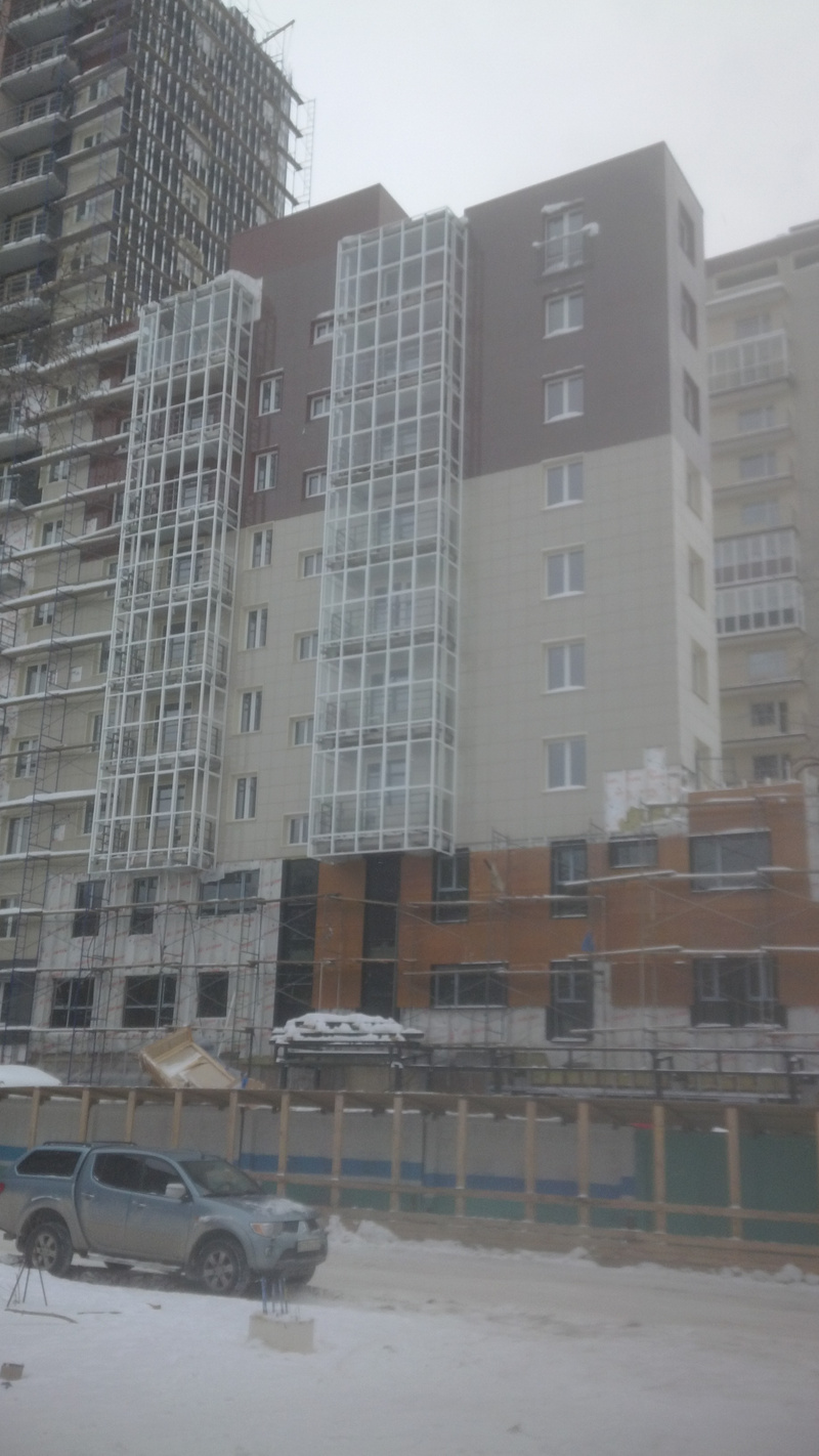

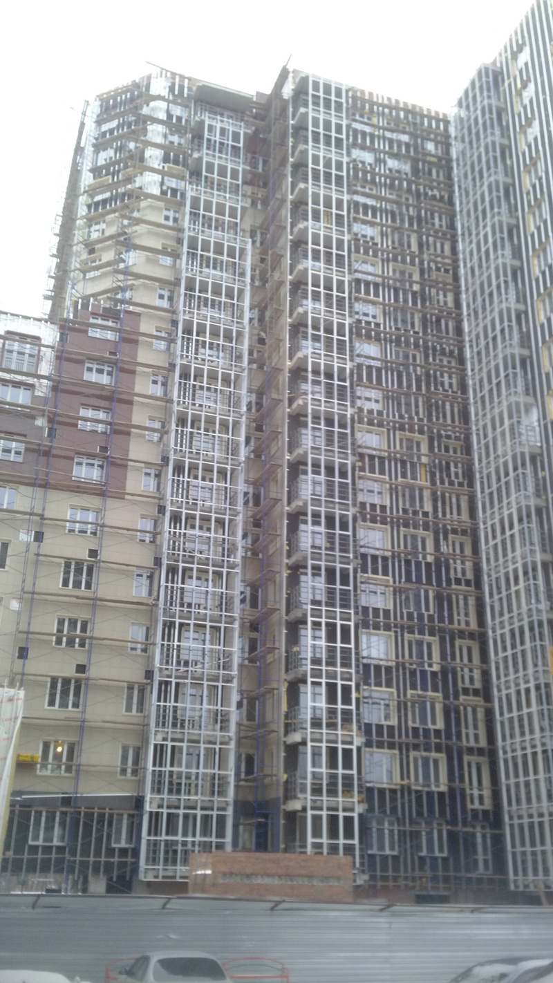

Мою квартиру уже начали керамогранитом обшивать. Гууд.

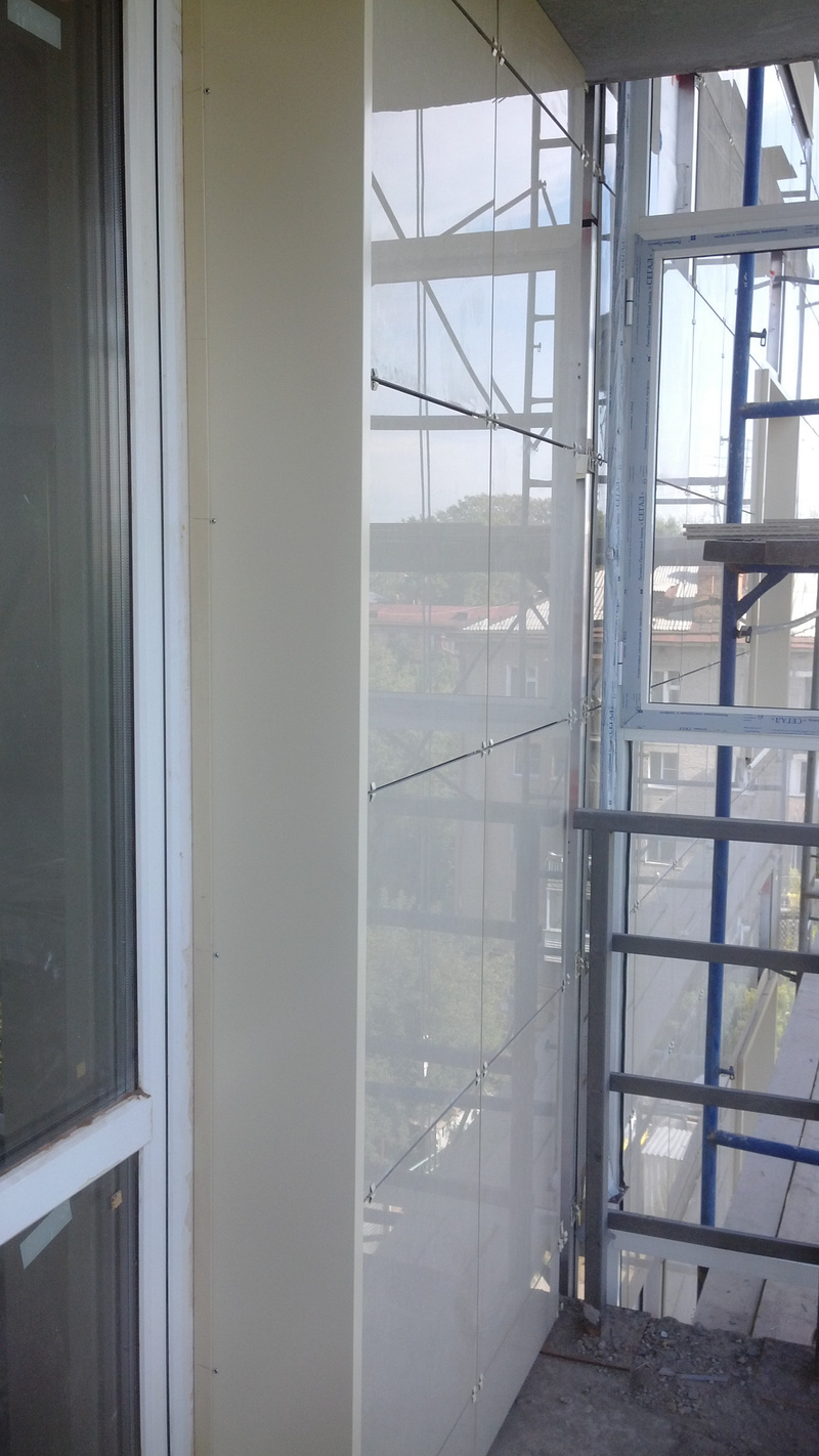

Как думаете, реально будет присоединить балкон к квартире, при условии остекления по всей высоте дома?
в 17 этажной секции, однешка которая на юг и на запад. А я когда покупал уже окна стояли, так что даже французский балкон теперь только через поломать - построить. Вовремя вы подсуетились. Респект.

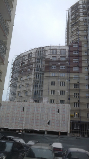

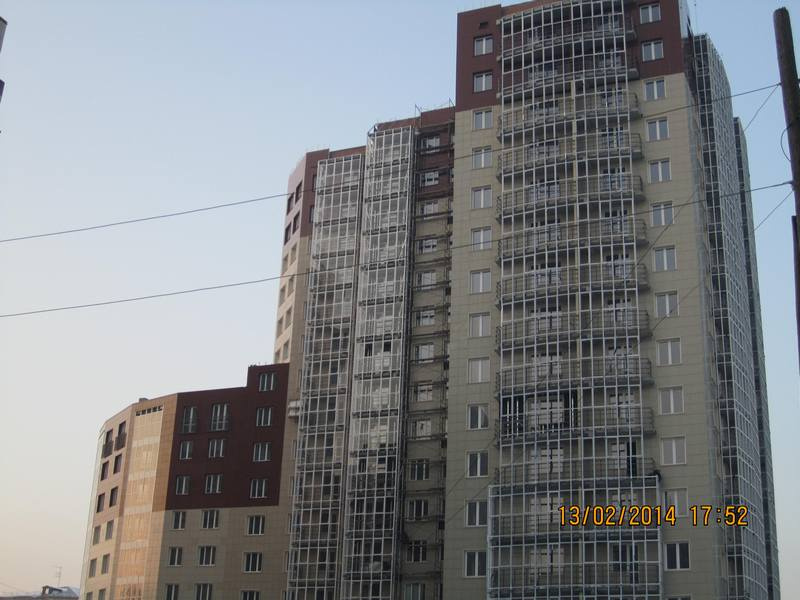

со двора смотришь-красота, зато с другой стороны дома.....работы не початый край....

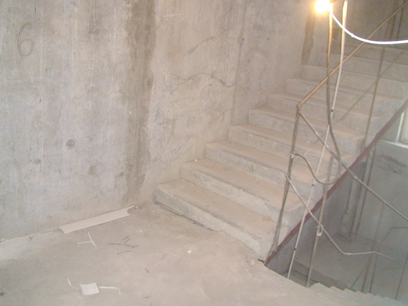

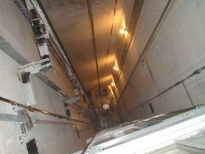

Подскажите пожалуйста, в подъезде есть изменения по отделке? может обратили внимание на лифтовые шахты-есть ли в них что нибудь?

а никто и не планирует полностью застраивать это пространство. А по поводу дома, лифты уже монтируются и на некоторых этажах отделка подъезда идет

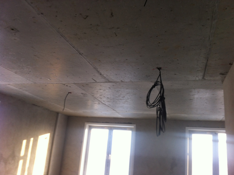

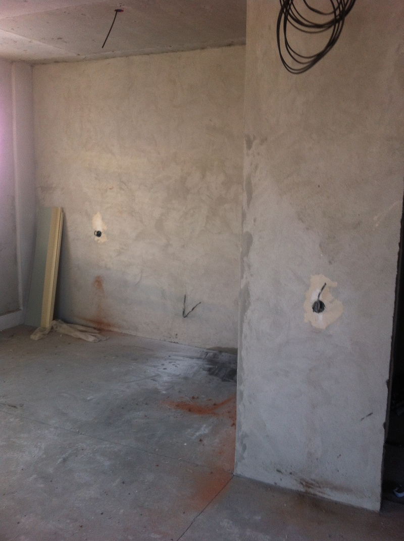

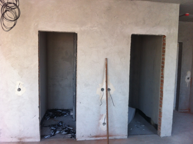

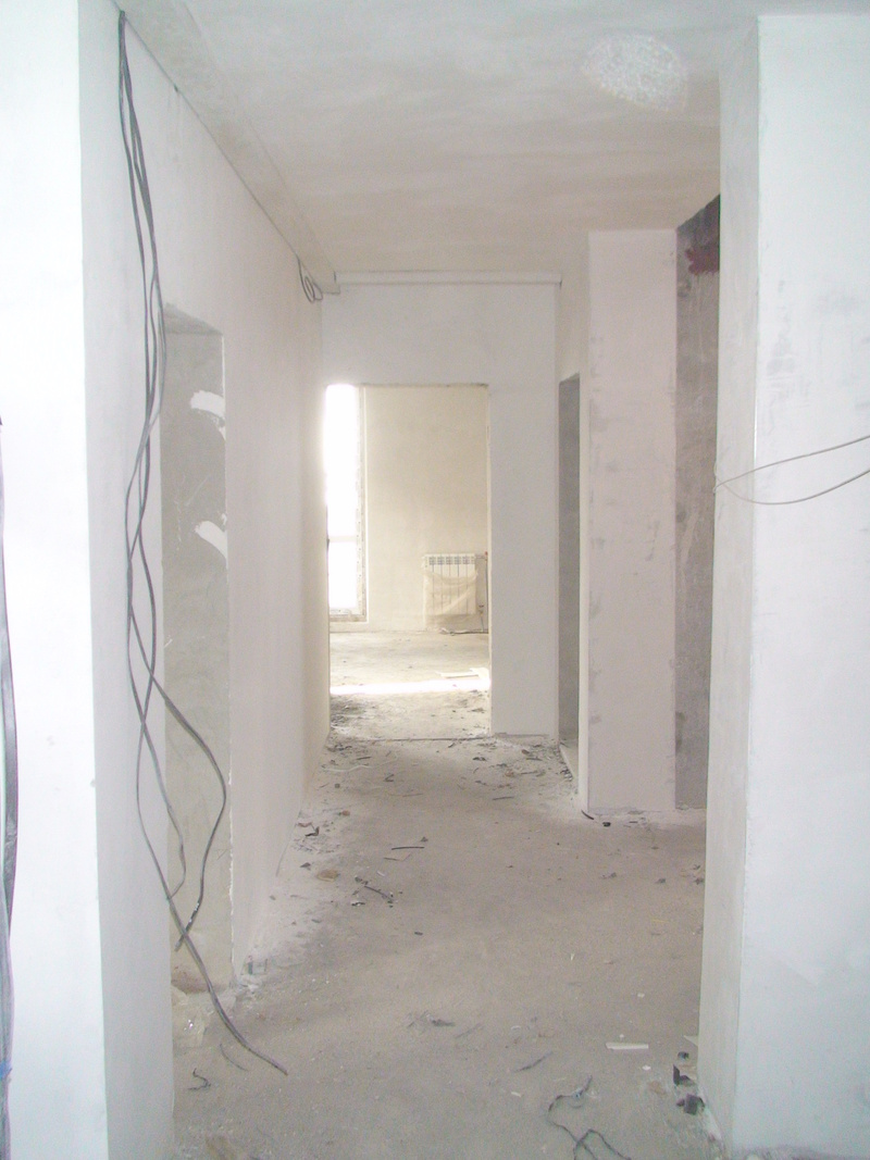

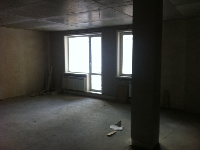

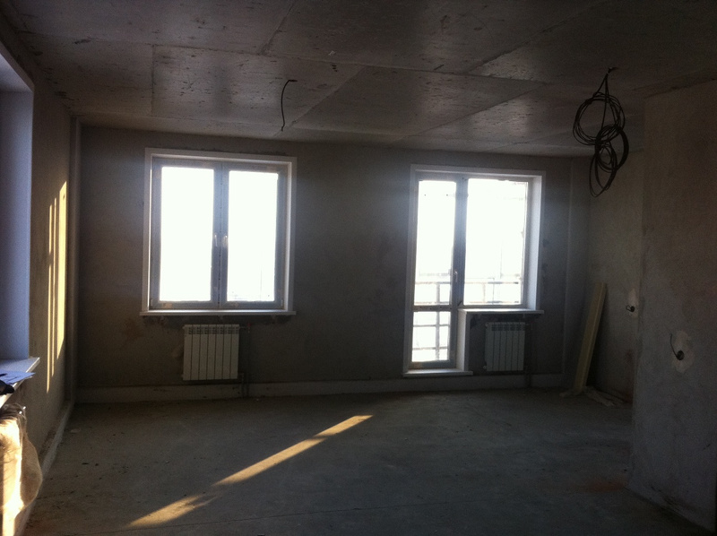

По разрешению менеджера рассмотрел свой шалашик изнутри (1 б\с торцевая двушка)

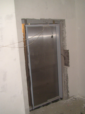

Лифтовая кабина смонтирована, на этажах оформляются лифтовые двери

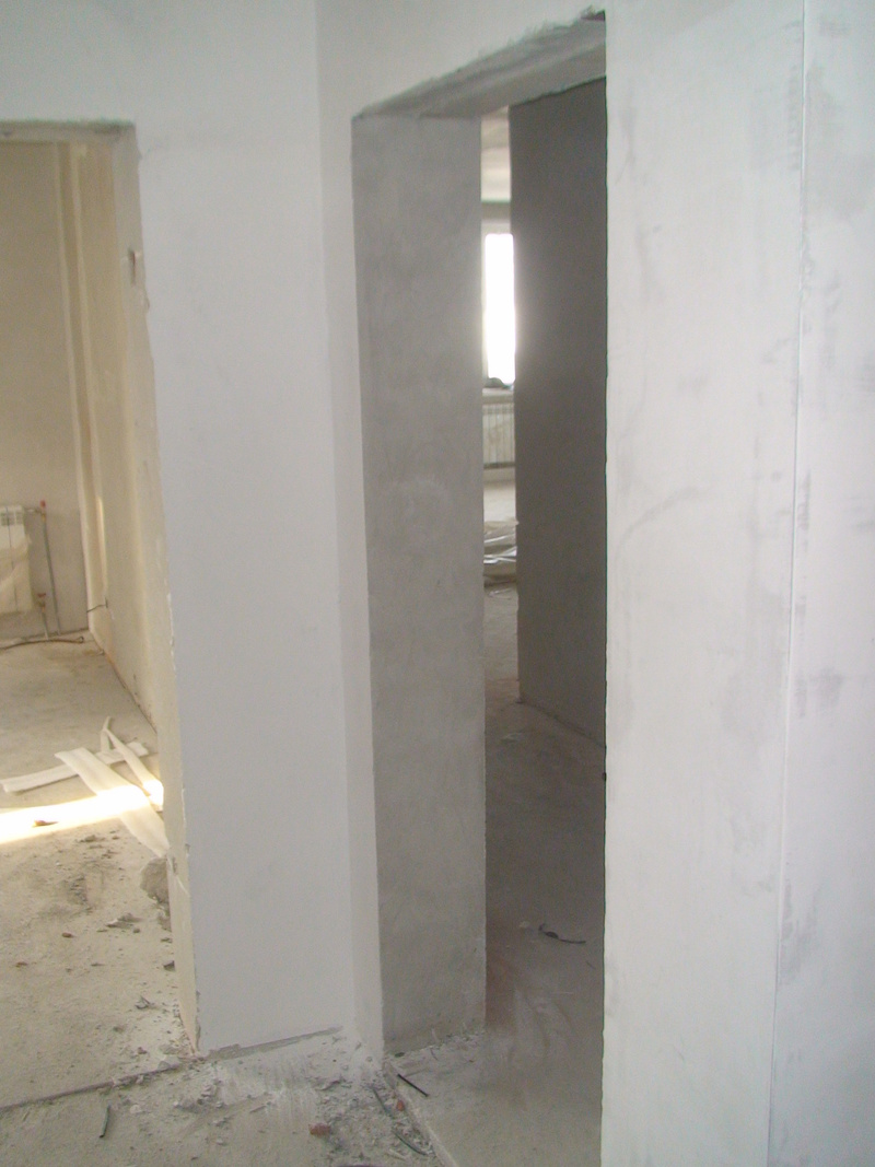

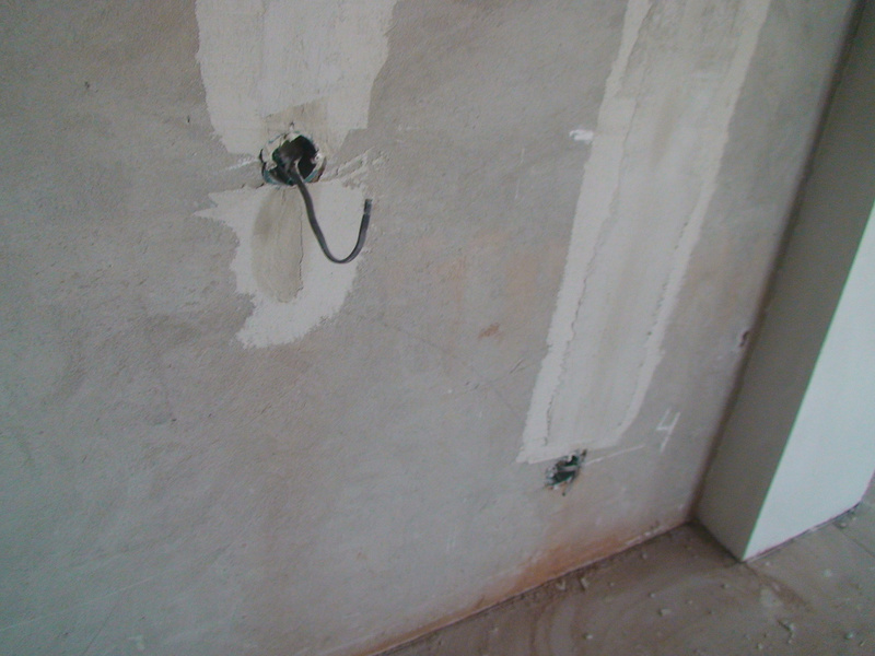

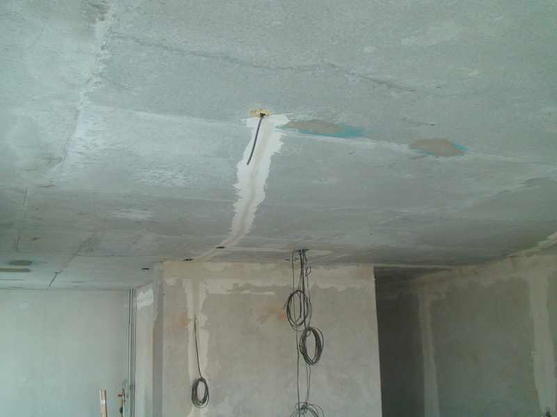

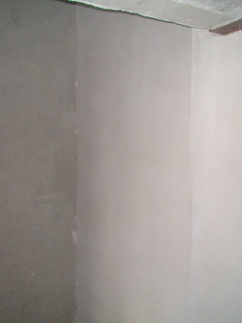

Обратил внимание, что литые и кирпичные стены ошпатлеваны, цвет шпатлевки разный - на кирпиче серый, на литье - более светлый. Все литые столбы в квартире аккуратно зашпатлеваны, края выравнены металлическим уголком. В стены вмурованы коробки из-под выключателей и розеток

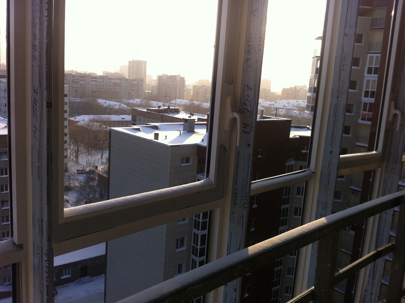

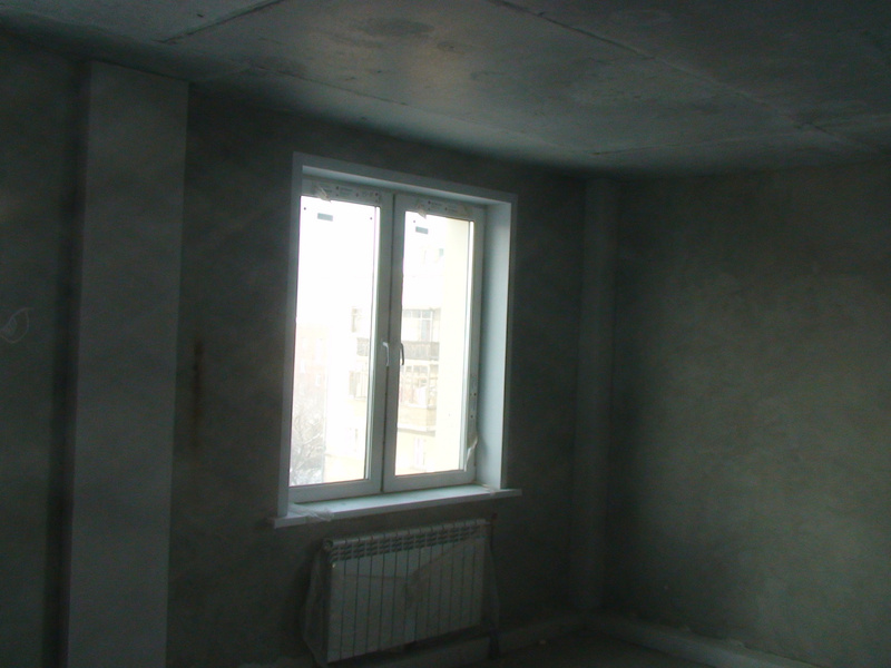

В квартире одно окно доделано до конца, о остальным - процесс оформления подоконников и обрешетки идет
Кстати, батареи в квартире все включены, теплые, но не горячие.

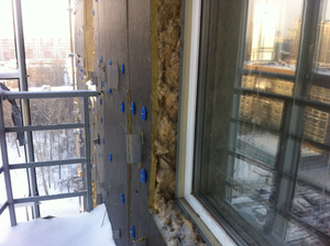

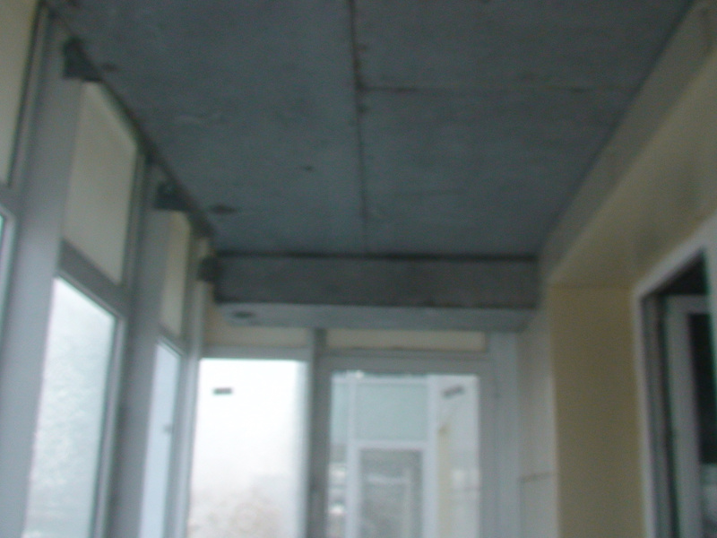

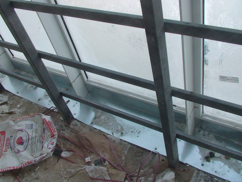

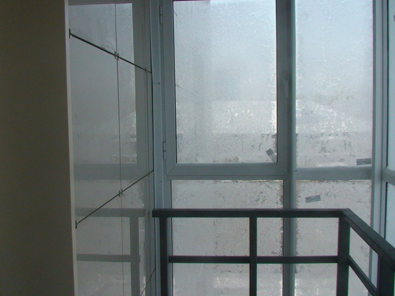

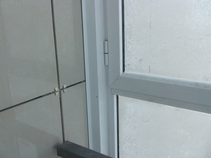

Лоджия: полностью остекленная, зазоры в местах примыкания к стене заделаны, на полу щели так же при мне заделывали аллюминием, потолок не закрыт
Ну и отдельная песня - совмещенный сан узел
имеется выходы на полотенчик, под стяжкой санузла видна гидроизоляция.
А песня вот о чем. Когда обмерял стены санузла, у меня вышло, что противоположные стены в узкой части санузла разные по размеру (168 см. и 175 см.), понятно, что они должны быть одинаковые, а тут разница в 7 см. Вот такая раскривушка получилась, то есть уже оштукатуренную стену с замурованной электропроводкой надо перекладывать. Об этом нарушении я написал заявление на имя директора Баутехника. Устно мне было сказано, что это будет доведено до подрядчика -Бранса, и тот должен все исправить. Надо будет недели через две проверить.
Об чем это я? Просто как рекомендация будущим соседям - не поленитесь - сходите, промерьте что и как, может и вас что удивит.

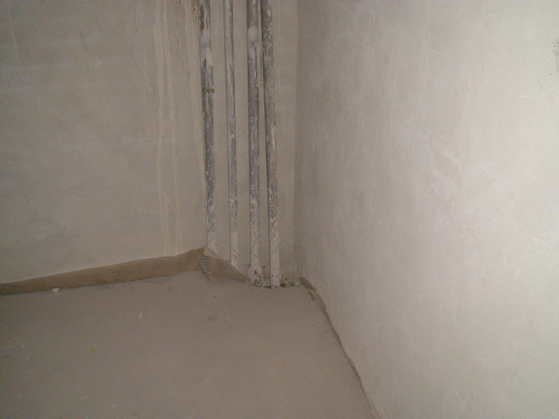

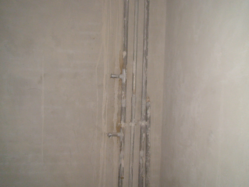

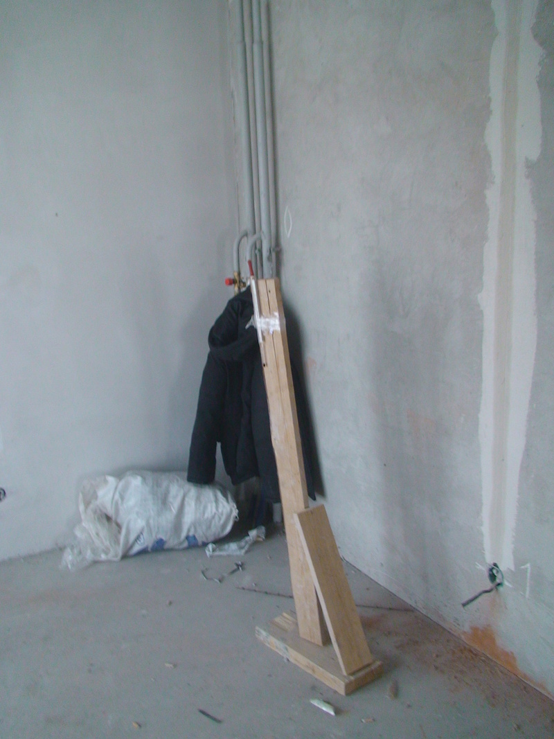

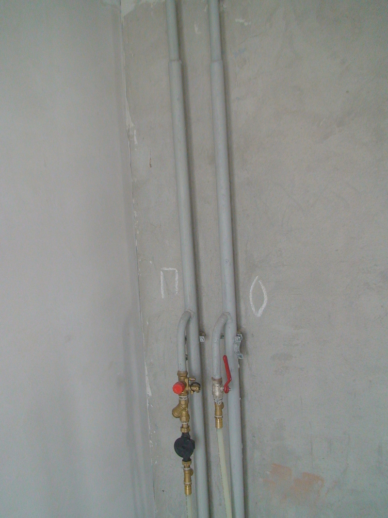

Это что же, трубы водопроводные металлические, не металлопластик?? А на кухне это разводка отопления такая ?? Блииин, ну скажите что я ошиблась
Точно - водопроводные трубы металлические, металлопластиком и не пахнет. А вот на кухне - отопление они или нет, фиг знает. С одной стороны - есть отводы, такие же как и в санузле - то есть это аргумент в пользу водопровода, с другой стороны на стенке мелом около этих труб "пэ" и "о" (то бишь подача и обратка), и, действительно, одна труба погоречее, вторая менее. Вобщем, кто-нибудь умный подсказал бы, для повышения кругозора. Еще момент. в 1-й б\с на 1-3 этажах оформляется что-то грандиозное (гастроном, ресторан, гостинница - слухи разные) так вот, в квартирах на 4-м этаже пол по всей площади квартиры на неслабую глубину засыпан керамзитом - якобы звукозоляция.
Вертикальная разводка водоснабжения - металл!!! Если честно, то другого и не встречала. А в квартире кто какую разводку хочет такую и делает.
На кухне это стояк отопления. Бывает их делают вынесенными за пределы квартиры, для доступа сантехников.
