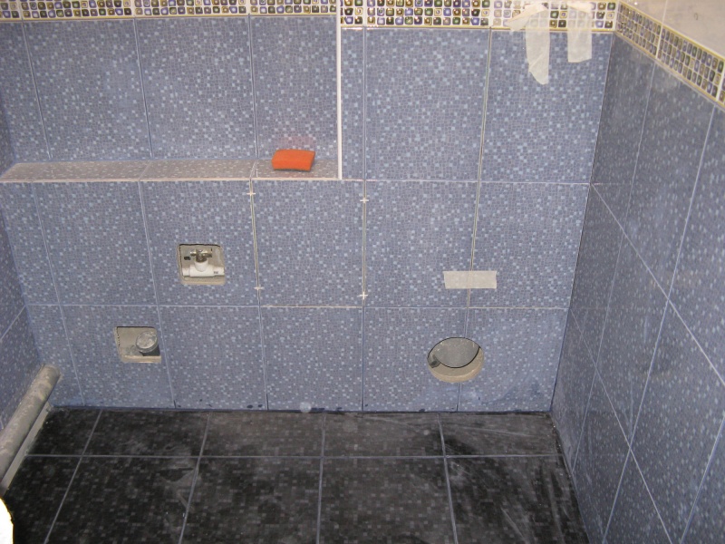

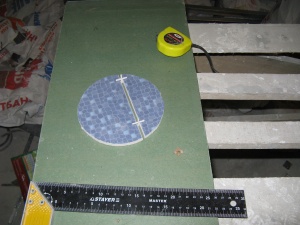

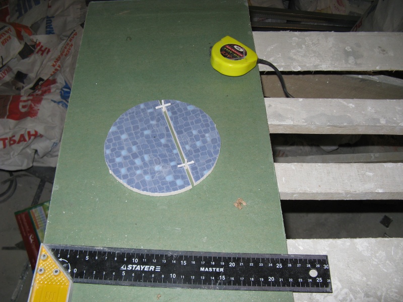

Хочу поделиться своим опытом фигурной резки кафельной плитки. Кому интересно - смотрите фото. Использовались ножовка по металлу за 80 р. из Гиганта и вольфрамовое полотно (струна, как мне его представили в магазине) за примерно 100 р. из Практика. Дополнительно может потребоваться дрель со сверлом "пёрышком" по диаметру самой толстой части струны, чтобы выпиливать отверстия по центру плитки. Всё предельно просто. На тренировку ушло 2 минуты. Резы, если не торопиться, получаются вполне аккуратными. Более тонкая обработка ведётся наждачкой (сам я кизяки убирал этой же ножовкой). Полотна хватит, как я понял ещё ремонта на 3
Прикольно!) Я это обычно на электро плиткорезе делаю.
