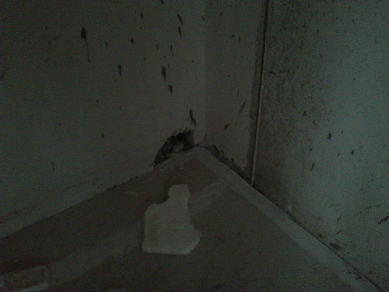

Был сегодня на просмотре.
1 подъезд 19 этаж.
нареканий нет,за исключением кучи раствора на балконе и лишней дырки на кухне в гипсокартоне. Обещали устранить до 20 числа, а затем в СМ на оформление документов, оплату полов. Потом подписывается акт приема-передачи. Далее уже устанавливаются электросчетик, теплорегуляторы на радиаторы отполения и подписывается на эти работы доп.акт. и выдаются ключи.
вот.
В принципе, качество для черновой отделки, считаю, на пятерку с небольшим минусом.
только бы еще побыстрее все это теперь закончить, а не растягивать на все лето

с такой проверкой у СМ вам квартиру не принять.Да нет, ошибаетесь. Сегодня принимал, потратили 2 часа на все про все.
Замечания:
Протекала одна из батарей
Не прикручен один из кронштейнов крепления батареи
Совершенно не работала вытяжка в туалете и на кухне
На стене в зале обнаружился непонятный "горб"
Есть несколько сильных царапин на одной из батаре и на одной из окон
Куча цемента и экстрементов на лоджии
Дверь не закрывалась
Розетка одна была не прикручена
В остальном, стены, пол, потолок, окна - все Ок.
Стены, полы - проверял уровнем.
Ну и пока не установлены клапана регулировки температуры на батареях, нет эл счетчика и соотвественно напряжения.
Договорились, что все исправят в течении 10 дней
На удивление все прошло хорошо. Я ожидал худшего.

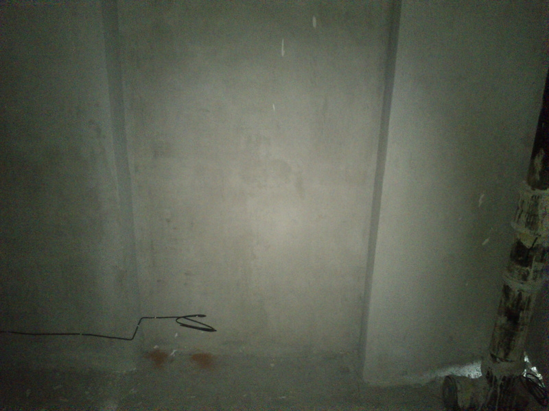

Сегодня был на осмотре квартиры. 1-й подъезд, 1-шка.
Акт подписал без замечаний (ничего существенного не выявил).
Неприятно удивила колонна на балконе - загораживающая пол-окна. И воздуховод между ванной и туалетом - объединить их теперь не получится.
Пол мне очень понравился - ровный и без стыков, хоть ламинат стели. Я ожидал гораздо худшего. В остальном, все вполне приемлимо, за потраченные деньги.

А дыру в гипсокартоне заделали?
