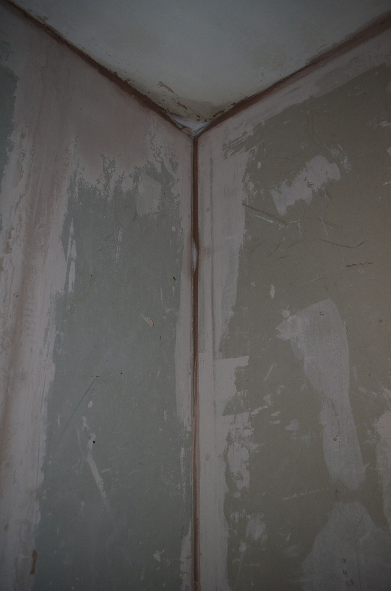

СМЛ лопнул, вы его с сеткой штукатурили? швы заделывали чем-нибудь?
... строители говорили что смл ... может "ходить", но швы проработаны специальным герметиком (тоже сжимающимся\разжимающимся) и всё хорошо будет ...ничего себе допущение - может ходить! а финишный отделочный слой тоже будет ходить вместе с ним?
кафель никуда ходить не будет, он либо вздыбится, либо трещина пойдет, а обои?, а краска?
... и не подсказал нам не кто что их надо обшивать ...как же не говорил, я несколько раз об этом писал, правда в плане шумоизоляции
Все швы заклевали лентой, потом штукатурили и шпаклевали.. А толку как то мало выходит

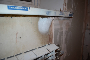

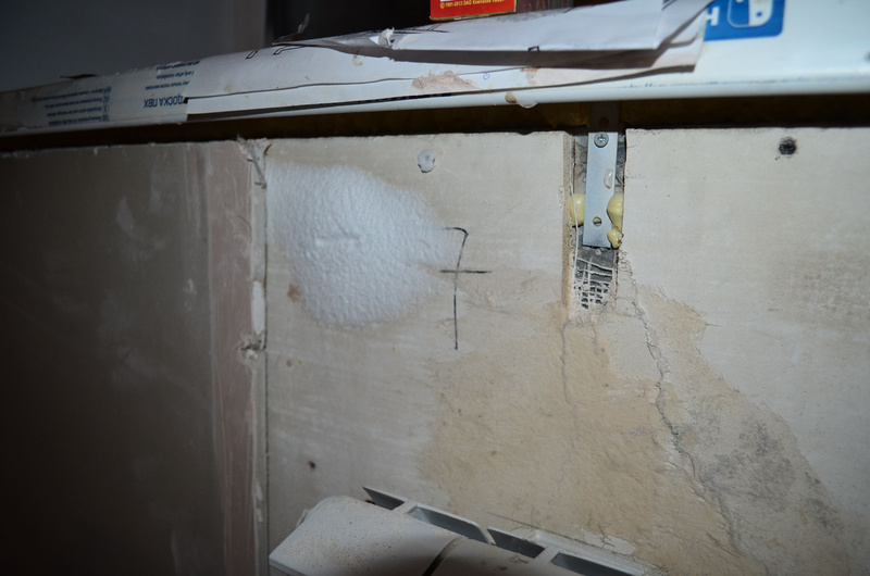

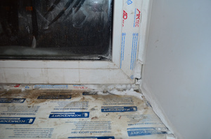

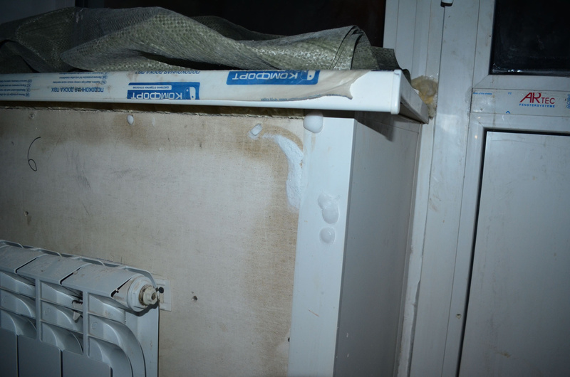

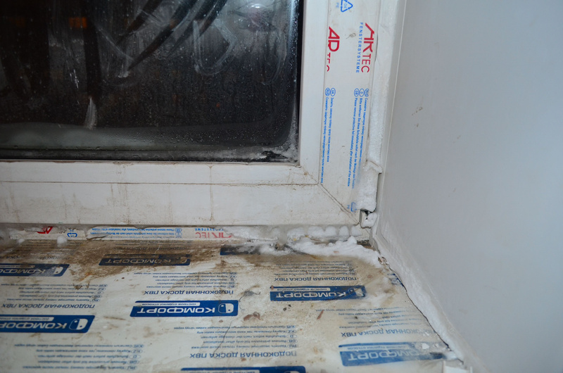

А теперь, как только на улице похолодало, все стены стали промерзать. Из чего сделаны эти стены, если при толщине в 60 см они промерзают при первом морозе. Окна заледенели, что их открыть невозможно. Вы на каком тендере выбрали такого подрядчика по окнам? Как жить-то в такой квартире? С замерзанием окон еще можно побороться, а что делать с промерзающим углом в квартире? Ответьте мне "Заслуженный строитель России"! Просто интересно послушать ответ "профессионалов". Хотя ответ я вряд ли получу, политика компании простая- бабло собрано, задача выполнена. Идем дальше и плевать на людей!

Они может и приедут запенят кусок стены по новой, но это не решит проблему!
Это же не в одном месте такой кусок промерзает, ЭТО ОДНОЗНАЧНО ВЕСЬ ДОМ С ПУСТОТАМИ! А это значит,
в итоге холод, грибок, плесень по всему дому внутри!!! Об этом кто-нибудь задумался???
И не известно где ещё вылезет какой геморой? Если они в Сибире не уделяют внимания такой проблеме, как тепло, то что говорить про электрику, теплообменное оборудование, пожарку в доме!
