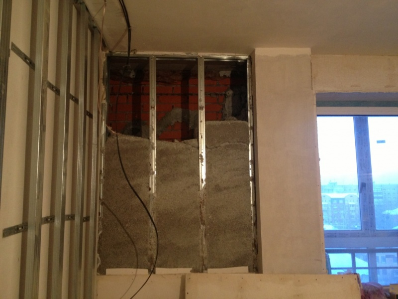

Нам сегодня якобы "устранили" пустоты в стенах!!! Просто сделали в стенах дырочки и в них запенили, "скока" запенилось, обычной пеной! Это при том, что с утра с подрядчиком строймастера всё обговорили!Предупредив, что халтура нас не устроит! Подрядчик очень недоволен нашей принципиальностью! Оставили ключи и ушли на работу! Они сделали по своему! Не знаю, на что расчитывая! У нас в инвест договоре дом из пены?
Если учесть, что этих дырок в стене больше десяти,то можно смело говорить всем, что наш дом сделан из пены! Дороговато для 70 тыщ за квадрат!
Конечно нас это не устраивает, так как комиссия из представительных мужчин (подрядчики строймастера), побывавшая у нас в прошлую пятницу, ПООБЕЩАЛА сделать всё на совесть, бетоном! И с переделкой откосов, так как там вообще аут! Под подоконник нам просто "вдули" несколько балонов пены!
Если сейчас убрать гипсокартон, то под ним будет стена в горошек! Пена, кирпич, бетон! Причём стена так и осталась холодной! Но тут не надо быть "заслуженным строителем", чтобы понимать, что бетон и пена на морозе ведут себя по разному!!! К тому же пена рассыхается, теряет в итоге свои свойства! Это можно принять, если у вас одна, две крохотные пустые зоны! Но в нашем доме это множественные пустоты диаметром от 5-20 см!
Это подтвердило тепловизионное обследование, которое мы предъявили строймастеру!!!
У кого ещё не были эти чудо строители имейте это ввиду! Пустоты в стенах заполняются долговечным бетоном!!! И за ними глаз да глаз!!!
Будем вести диалог дальше!
Следующим шагом попробуем выйти на Коновалову В.К. В случае отсутствия понимания, программа Прецедент, и тп

У кого сейчас работает "Теплый бетон"? Поделитесь информацией, как они утепляют стены.
А то ко мне пришли с пеной, наковыряли дырок, даже не все запенили, я как увидел, сказал, чтоб не приходили с пеной больше, так они пропали куда-то)). Обиделись наверно!)
Прораб СМ каждый день обещает их ко мне прислать и все время забывает. Какой-то писец с этим СМ.
И про оконщиков (Мегалайн) расскажите, к кому заходили уже.
Ко мне оконщик - Юрий из Мегалайна приходил два раза, ещё в начале зимы, подкручивал и подпенивал. Вроде вменяемый, от проблем не отлынивает и их не перекладывает, хотя загнан был сильно, особенно вызовами с объекта на Плановой. Вызовами из нашего дома занимался в основном по средам. Утверждал, что основными проблемами задуваний и промерзаний являются стены, а не окна.
Да нам также он говорил .. Так как он пропенивал заново даже все откосы и все равно дует из стен ...
Мы ждем этих горе работников по стенам ... Но нам не пойдет, чтоб пеной делали ... Нам прораб говорил очередь уже с нашего дома ... Но когда прийдут не понятно ... А акт с недостатками они самое интересное отказываются подписывать , бояться что они реально накосячили и их вздрюкают

Не мойму, какие стены у вас гуляют?Они у нас не гуляют, они у нас промерзают почему-то... Гуляют-значит шевелятся (у некоторых обои рвутся и кафель трескается)
... они у нас промерзают почему-то ...ну почему это же понятно, почему
Вот бы ради прикола попросить СМ запенить это отверстие, и стоять смотреть на их удивленные лица, когда 10-ый баллон пены закончится, а там еще пенить и пенить.
P.S. Скорей бы в России разрешили подавать коллективные иски, чтоб всем домом подать в суд и заставить перестроить все заново, может тогда кто-нибудь в СМ о качестве задумается
