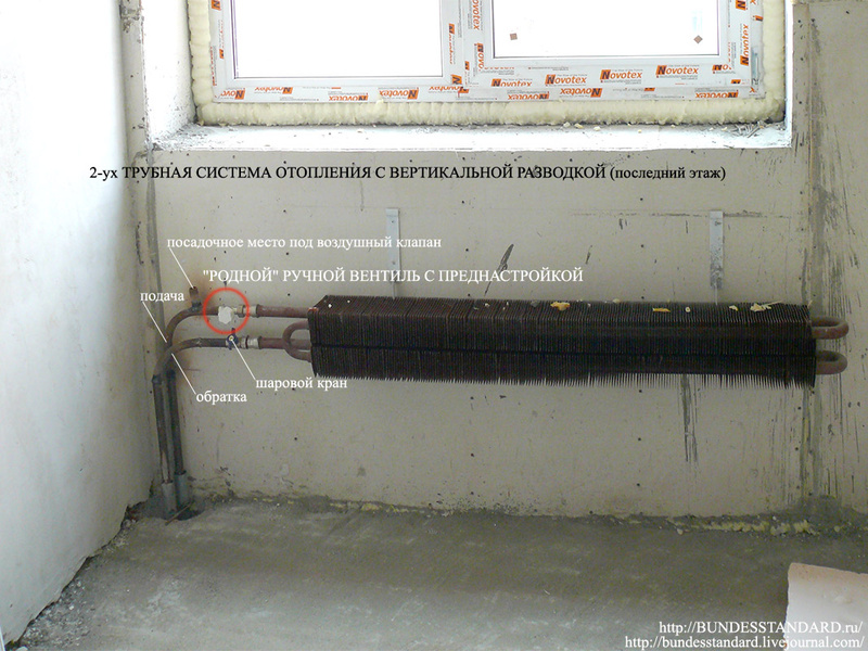

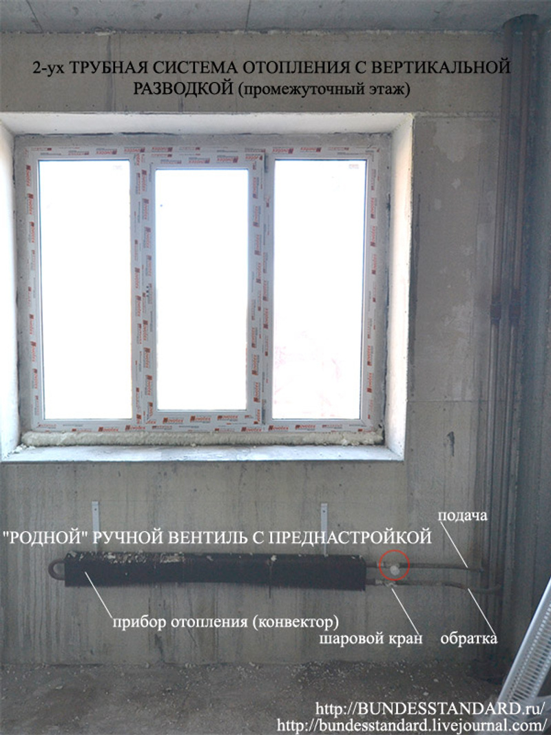

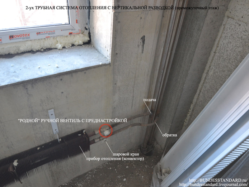

Недавно был в своей строящейся квартире на 15-этаже, и о_О, в нашем доме проложена 2-ух трубная система отопления с ВЕРТИКАЛЬНОЙ РАЗВОДКОЙ! Честно говоря, не ожидал, что будет 2-ух трубная система отопления. На Горской, 2, который тоже строил ПСФ, стоит обычная 1-но трубная система отопления с вертикальной разводкой, с криво проложенными стояками ))). Блин, но самое интересное, у нас стоит не обычная 2-ух трубная система отопления с ГОРИЗОНТАЛЬНОЙ РАЗВОДКОЙ, нам проложили с ВЕРТИКАЛЬНОЙ РАЗВОДКОЙ!!!
Опишу некоторые нюансы этой системы отопления, которые могут пригодиться тем, кто решил у себя заменить "родной" прибор отопления на что-то другое, и как при этом не нарушить общей гидравлической балансировки всего стояка отопления, а также, если у Вас зимой в квартире "батарея" – чуть тёплая, помочь Вам разобраться, из-за чего это может быть.
Написанное ниже, может быть несколько тяжеловато для этого форума, слишком много технических терминов, но надеюсь для кого-то, эта статья будет полезной (если сами не поймёте, "ткните" того, кто будет менять приборы отопления, чтобы прочитал). В этой статье я преследую и свою личную цель, донести эту информацию до своих соседей, вниз по стоякам, в противном случае, зная особенность русской души – всё перестраивать, мне на 15-ом этаже, тепла зимой можно "не видать" ))).
Значит ещё раз, основная суть заключается в двух вещах, если Вы планируете менять приборы отопления, установленные строителями, важно донести до монтажников, которые будут производить замену "родных" приборов отопления, что:
1. У НАС 2-УХ ТРУБНАЯ СИСТЕМА ОТОПЛЕНИЯ С ВЕРТИКАЛЬНОЙ РАЗВОДКОЙ.
2. ЗАМЕНИТЬ "РОДНОЙ" РУЧНОЙ ВЕНТИЛЬ (на фотографии выделен красным) НА ОБЫЧНЫЙ ШАРОВОЙ КРАН ИЛИ НА ВЕНТИЛЬ БЕЗ ПРЕДНАСТРОЙКИ ИЛИ НА ВЕНТИЛЬ С ПРЕДНАСТРОЙКОЙ И НАСТРОИТЬ ЕГО ОТ "ФОНАРЯ" – НЕЛЬЗЯ, В ПРОТИВНОМ СЛУЧАЕ БУДЕТ ГИДРАВЛИЧЕСКИ РАЗБАЛАНСИРОВАН СТОЯК ОТОПЛЕНИЯ, И ВЫШЕ ВАШЕГО ЭТАЖА ОН БУДЕТ ЧУТЬ ТЁПЛЫМ.
Если у кого возникли или будут возникать вопросы по отоплению или водоснабжению, пишите в личку, отвечу.
продолжение ...
продолжение ...

1. НЕОБЫЧНАЯ СИСТЕМА РАЗВОДКИ ОТОПЛЕНИЯ.
2-ух трубная система отопления с ВЕРТИКАЛЬНОЙ РАЗВОДКОЙ – это необычная разводка отопления по этажам. Обычно, или 1-но трубная система отопления с ВЕРТИКАЛЬНОЙ РАЗВОДКОЙ для домов эконом-класса, или 2-ух трубная система отопления с ГОРИЗОНТАЛЬНОЙ РАЗВОДКОЙ для домов бизнес-класса, но наш дом, согласно принятой классификации, скорее можно отнести к дому комфорт-класса, поэтому натЕ, получайте 2-ух трубную систему отопления с ВЕРТИКАЛЬНОЙ РАЗВОДКОЙ ))).
Случай из моей жизни. Как-то раз, я поставлял запорно-регулирующую радиаторную арматуру на объект с 2-ух трубной системой отопления с ВЕРТИКАЛЬНОЙ РАЗВОДКОЙ. Так вот, на этом объекте сменились 5 или 6 монтажных бригад. Менялись они из-за того, что их работа, по замене "родных" приборов отопления на "изящные", не приносила тепла в квартиру. Первая бригада, заменила приборы отопления, установили запорно-регулирующую радиаторную арматуру на них, и, видя, что имеет дело с ВЕРТИКАЛЬНОЙ РАЗВОДКОЙ, сделали разводку, как для 1-но трубной системы отопления с установкой байпаса (при установке запорно-регулирующей арматуры на приборы отопления, при 1-но трубной системе отопления, байпас необходим). Дело было на последнем этаже, на последнем этаже, если самими строителями не установлена запорно-регулирующая арматура на приборы отопления, в принципе, невозможно понять, не спустившись этажом ниже, перед тобой 1-но трубная система отопления или 2-ух трубная, раз ВЕРТИКАЛЬНАЯ РАЗВОДКА ..., значит 1-но трубная ))). Последующие бригады, приходя на место работы предыдущей бригады, видя, что установлен байпас и ВЕРТИКАЛЬНАЯ РАЗВОДКА, переделывали всё по-своему и ставили свой байпас ... ))). БАЙПАС – это трубка, установленная перед запорно-регулирующей арматурой прибора отопления, соединяющая "напрямую" стояк отопления при 1-но трубной системе отопления, обычно меньшего диаметра, чем соединяемые концы труб стояка отопления, пропускающая часть теплоносителя (при закрытии прибора отопления – весь теплоноситель) в обход прибора отопления, для приборов отопления, находящихся на нижних этажах по стояку отопления.
А на 1-ом этаже по стоякам этой квартиры поменяли прибор отопления и заменили "родную" запорно-регулирующую арматуру на простые шаровые краны, последствиях такой замены, я описал ниже, в общем, жить в этом доме, не скучно.
ВСЕМ, КТО БУДЕТ МЕНЯТЬ ПРИБОРЫ ОТОПЛЕНИЯ, у нас проложена 2-ух ТРУБНАЯ СИСТЕМА ОТОПЛЕНИЯ С ВЕРТИКАЛЬНОЙ РАЗВОДКОЙ. Нужно заучить данное словосочетание, как мантру ))), для того, чтобы люди из монтажных организации не пытались сделать из вашей 2-ух ТРУБНОЙ СИСТЕМЫ ОТОПЛЕНИЯ С ВЕРТИКАЛЬНОЙ РАЗВОДКОЙ, 1-но ТРУБНУЮ СИСТЕМУ ОТОПЛЕНИЯ С БАЙПАСОМ. Если в процессе монтажа услышите слово байпас, то стоит вмешаться и остановить процесс ))). Если приборы отопления уже поменяли, и Вы пришли принимать работу, обратите внимание, БАЙПАСА быть не должно, в противном случае Вы гидравлически разбалансируете весь стояк отопления, и выше вашего этажа теплоноситель подниматься не будет.
продолжение ...
продолжение ...

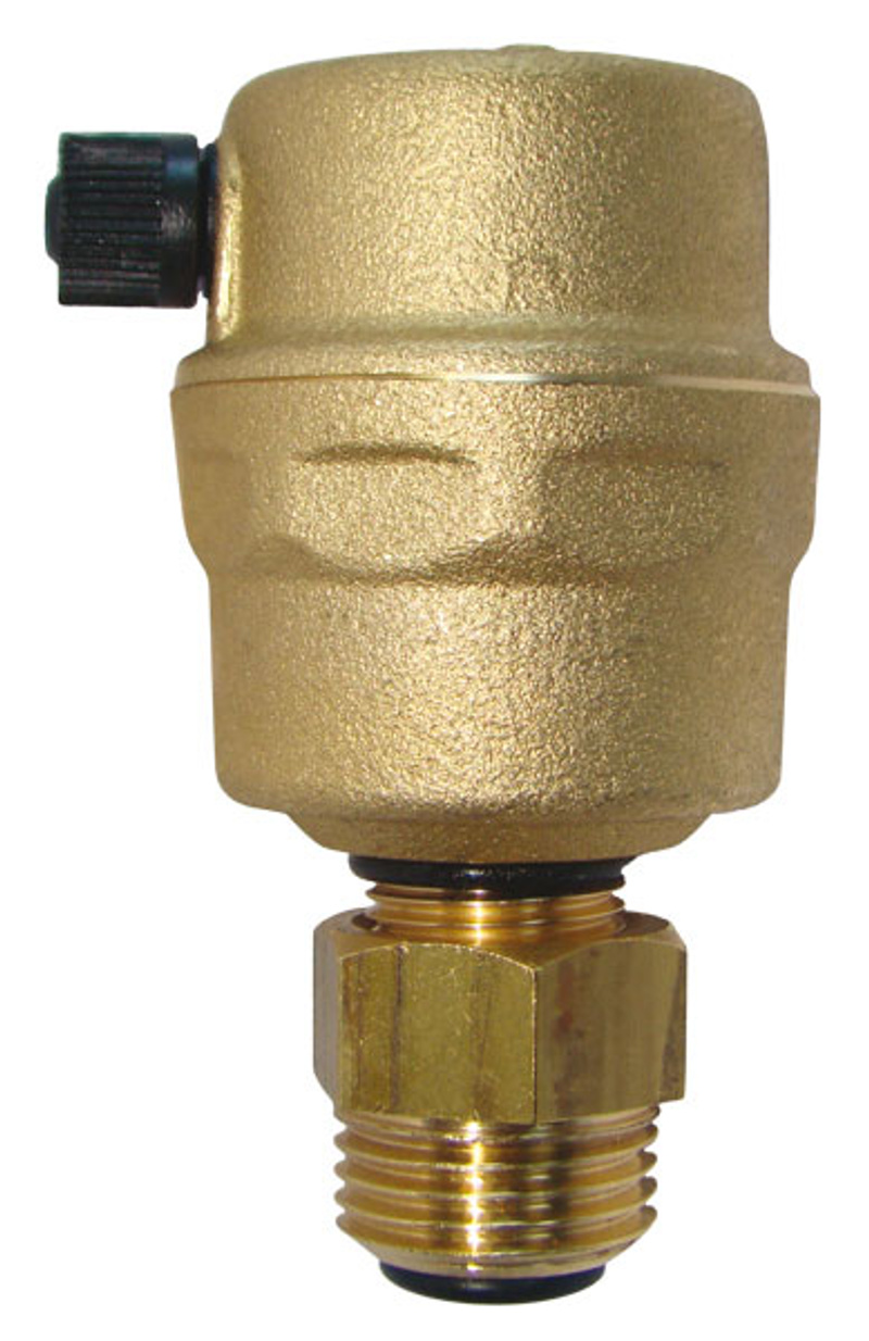

2. ЗАВОЗДУШИВАНИЕ ОТОПИТЕЛЬНОЙ СИСТЕМЫ ПРИ 2-УХ ТРУБНОЙ СИСТЕМЕ ОТОПЛЕНИЯ.
При 1-но трубной системе отопления с ВЕРТИКАЛЬНОЙ РАЗВОДКОЙ достаточно было установить автоматический воздушный клапан в верхней точке стояка, и весь воздух из стояка и приборов отопления на этажах, стравливался бы через этот клапан. В нашем случае, при 2-ух трубной системе отопления, воздух, не стравленный с нашего радиатора, остановит циркуляцию только в нашем радиаторе, и только наш радиатор будет холодным, воздух, присутствующий в нашем радиаторе, не будет мешать соседу сверху или снизу. Ну и соответственно, если у нас и у соседа сверху или снизу в радиаторах воздух, то если сосед сверху или снизу стравит воздух из своего радиатора, то на воздух в нашем радиаторе это ни как не повлияет.
Откуда берётся воздух в системе отопления? Причины три.
Первая, если стояк летом стоял без "воды", то стояк заполнен воздухом, при запуске стояка "вода" вытесняет воздух, и воздуху надо куда-то деваться.
Вторая, в теплоносителе, который течёт по трубам, растворёно какое-то количество воздуха, условно говоря, одна молекула "воды" может нести на себе три молекулы воздуха, если скорость потока "воды" по трубам падает до 0.2 м/с, то молекулы воздуха отрываются от молекулы воды и собираются в воздушные пузыри. А так как наши трубы новые, ещё не заросшие изнутри, то вполне может быть, локальное падение скорости потока теплоносителя в приборах отопления до 0.2 м/с.
Третья, так как дом новый, то и приборы отопления и трубы тоже новые. Наша "вода" в системе отопления, не совсем вода, теплоноситель представляет собой щелочной раствор натрия, который вступает в химическую реакцию с металлами, в результате которой выделяется газ. Эта химическая реакция происходит до момента образования оксидной плёнки на металле. Очень сильная химическая реакция теплоносителя происходит в алюминиевом радиаторе, в результате которой выделяется водород. Чтобы оценить, сколько выделяется водорода, достаточно на новом алюминиевом радиаторе, заполненным теплоносителем из центральной системы отопления, закрыть вентили на подаче и обратке, и примерно через месяц, одна из секций радиатора лопнет от давления газа, скопившегося внутри радиатора. Поэтому на новых итальянских алюминиевых радиаторах нельзя одновременно перекрывать подачу и обратку в течении 1-3 лет до образования оксидной плёнки на внутренней поверхности радиатора, на китайских алюминиевых радиаторах не рекомендуется одновременно перекрывать подачу и обратку никогда.
На каждом, установленном строителями, приборе отопления, при 2-ух трубной системе отопления, должен быть (не знаю, как в СНиПах, но по логике вещей, точно) воздушный клапан (кран Маевского). Под него есть посадочные места только на последнем этаже, на остальных этажах, я их не видел. Думаю, без воздушных клапанов, возникнет проблема с завоздушиванием приборов отопления на этажах. Иногда на прибор отопления удобнее установить автоматический воздухоотводчик, но часто, из-за очень грязного теплоносителя в центральной системе отопления, автоматические воздухоотводчики забиваются и начинают капать.
продолжение ...

5. КАК ЗАМЕНИТЬ ОТПИТЕЛЬНЫЙ ПРИБОР У СЕБЯ БЕЗ ГИДРАВЛИЧЕСКОЙ РАЗБАЛАНСИРОВКИ ВСЕГО СТОЯКА ОТОПЛЕНИЯ?
Если Вы решили заменить приборы отопления, установленные строителями, то есть три способа, как заменить и не разбалансировать весь стояк. При замене прибора отопления, многие меняют запорно-регулирующую арматуру вместе с прибором отопления, из-за того, что обычно строители ставят не то, что нужно, а то, что дешевле, и сделать сначала ремонт в квартире, а потом, если что ..., заменить запорно-регулирующую арматуру, обходится дорого и грязно. Если Вы планируете заменить "родную" запорно-регулирующую арматуру на запорно-регулирующую арматуру европейских производителей Danfoss, HERZ, Heimeier, honeywell, Oventrop, Tiemme, то это имеет смысл, поставил и забыл. Если на арматуру китайских производителей, оставьте "родную".
Первый способ, самый простой, ОСТАВИТЬ "РОДНОЙ" ВЕНТИЛЬ (обведён красным на фото) с новым прибором отопления, его можно установить, как на подачу, так и на обратку, самое главное, чтобы указатель направление потока на вентиле совпадал с направлением потока теплоносителя в отопительном приборе (в отопительный прибор сверху заходит, снизу выходит). В квартире, вентиль с одного стояка не стоит ставить на другой стояк, на вентилях для разных стояков может быть сделана разная гидравлическая преднастройка. На разных этажах преднастройка на вентилях – разная.
Второй способ. Замена "РОДНОГО" ВЕНТИЛЯ на ВЕНТИЛЬ HERZ С ПРЕДНАСТРОЙКОЙ, после замены его надо настроить, показатели настройки (kv) указаны в пояснительной записке в Рабочем проекте в разделе – Отопление, если у кого есть доступ к проекту, можно скинуть мне Рабочий проект раздел – Отопление на электронную почту (можно передать копию Рабочего проекта раздел – Отопление на бумаге), я могу сделать таблицу настроек вентилей HERZ по блок-секциям, стоякам и этажам.
Третий способ. Замена "РОДНОГО" ВЕНТИЛЯ на ВЕНТИЛЬ С ПРЕДНАСТРОЙКОЙ ЛЮБОГО ЕВРОПЕЙСКОГО ПРОИЗВОДИТЕЛЯ, после замены его надо настроить. Балансировка стояков отопления происходит по самой "удалённой точке", в нашем случае это 15-ый этаж. Можно измерить перепад давления между подачей и обраткой в запущенном состоянии на 15-ом этаже, замер надо производить после "родной" запорно-регулирующей арматуры, по этому значению с помощью манометров можно настроить любой ВЕНТИЛЬ С ПРЕДНАСТРОЙКОЙ на любом этаже.
ЗАМЕНИТЬ "РОДНОЙ" ВЕНТИЛЬ НА ОБЫЧНЫЙ ШАРОВОЙ КРАН, НЕЛЬЗЯ, ЗАМЕНИТЬ "РОДНОЙ" ВЕНТИЛЬ НА ВЕНТИЛЬ С ПРЕДНАСТРОЙКОЙ И НАСТРОИТЬ ЕГО ОТ "ФОНАРЯ", ТОЖЕ НЕЛЬЗЯ, В ПРОТИВНОМ СЛУЧАЕ ВЫ ГИДРАВЛИЧЕСКИ РАЗБАЛАНСИРУЕТЕ СТОЯК ОТОПЛЕНИЯ, И ВЫШЕ ВАШЕГО ЭТАЖА ОН БУДЕТ ЧУТЬ ТЁПЛЫМ. По своим стоякам на 15-ом этаже, я изначально планирую сделать замер перепада давления между подачей и обраткой, на случай аргументированной беседы с управляющей компанией или соседями снизу по стояку, которые не вняли цивилизованным способам замены своего отопительного прибора, без разбалансировки всего стояка отопления. Имейте в виду, если Вы разбалансируете стояк отопления, то через свой прибор отопления, Вы будете пропускать теплоноситель, который предназначается для соседей по стояку сверху, и от этого, особо теплее в Вашей квартире не станет, через Ваш отопительный прибор теплоноситель будет сливаться в обратку с повышенной температурой, выше нормы. Этот теплоноситель, оплачивается Вашими соседями сверху и при определённом раскладе, Вы можете получить счёт на оплату тепла "за себя и за того парня". Так что, делайте всё с умом и помните, что нет более разрушительной силы, чем деятельный дурак ))).
продолжение ...
продолжение ...

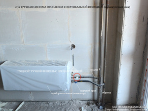

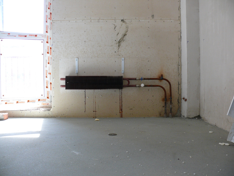

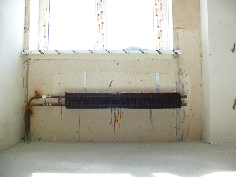

Вот достаточно просто бы сделали 2 фотографии: промежуточный этаж и последний.

BUNDESSTANDARD
Лично я, был приятно удивлён, безусловно, это шаг вперёд, 2-х трубная система лучше, чем 1-но трубная. На последнем этаже, с точки зрения эстетики, мне без разницы, горизонтальная или вертикальная разводка, у меня нет стояков отопления, проходящих по квартире с нижнего этажа на верхний. На промежуточных этажах, стояки, проходящие по квартире, с нижнего этажа на верхний, есть. С точки зрения зависимости, тепло ли будет у меня в квартире от того, каким образом соседи снизу по стояку поменяют прибор отопления, меня несколько напрягает. Ну, это как будто мы всеми соседями по этажу, одновременно пересели с Жигулей на Volkswagen, но у нас у всех одна и та же модель и одинаковый цвет (кроме 15-ого этажа, у него другая модель и другой цвет) и у каждого соседа снизу по этажу, есть ключ зажигания, подходящий ко всем машинам соседей сверху по этажу. В общем уныло и не факт, что твоя машина по-прежнему стоит во дворе ))).
BUNDESSTANDARD
Да, Вы правы, в статье не хватает фотографии с разводкой отопления на промежуточных этажах (если Вы об этом). Своих фотографий по промежуточным этажам, нет. Использовал фотографии с этого форума, автор фотографии – Роман [Master_UKa], если конечно он не возражает...

а я все гадал в чем дело: стояк кипяток, а батареи еле греютНаверное, для Вас это уже не актуально, но на всякий случай. Если на вашем этаже сток подачи очень горячий, это означает что соседи снизу ни причём. Если были бы причастны соседи снизу, то за Ваш стояк подачи можно было бы зимой в морозы держаться рукой и не обжечься.
Какие могут быть причины у Вас:
1. Ваш вентиль – это ручной запорный вентиль с преднастройкой, маховик у него крутится, выполняя функцию закрытия и открытия. Нужно повернуть его до упора против часовой стрелки, то есть полностью открыть.
2. Убедиться, что в Вашем приборе отопления нет воздуха. Для этого нужно врезать в Вашу систему, НА ОБРАТКУ!!! – автоматический воздухоудалитель с обратным клапаном 1/2", выглядит вот так, его цена 317.86 руб.
3. Возможно, Ваш вентиль не правильно настроен, может он настроен, как для первого этажа, а Вы живёте на седьмом. Его надо перенастроить, можно даже заменить на новый вентиль с преднастройкой и новый вентиль обязательно настроить, как и кем писал выше в постах.
4. На этом форуме уже писали о том, что наш дом, ну, не является энергоэффективным, хотя бы, потому что плиты перекрытия выходят на улицу, плохие окна. Сами же живёте, лучше меня знаете, откуда дует. Условно говоря теплопотери Вашей квартиры составляют 150Вт/м2. При таком энергопотреблении, Вы отапливаете свою квартиру и улицу. А проектировщик посчитал Ваши теплопотери из учета 50Вт/м2, как "в лучших домах Лондона и Парижа", как в энергоэффективных домах Финдяндии, Норвегии, Швеции, Германии, ещё и премию за это получил. Вы все правильно делаете, меняете окна, разбираете откосы и пропениваете их заново. В общем нужно уменьшать теплопотери.
Я вот, если честно, вообще отказался (отдал официальное письмо) от того, чтобы мне заливали стяжку строители ПСФ (надеюсь, не зальют), для того чтобы на плиту перекрытия положить 5см экструзионного пенополистирола ДЛЯ ПОЛА!!!, проложить все необходимые мне коммуникации в полу, а уже после, самостоятельно залить стяжку, для того чтобы мой электрический тёплый пол не грел торец плиты и потолок соседа снизу, экономия электроэнергии ещё и высоту потолков сохраню.
BUNDESSTANDARD
5. Ну, может ещё могут быть виноваты соседи сверху, они заменили вентиль и не настроили (разбалансировали стояк), но это не так критично, как соседи снизу, Вам всё рано, в этом случае что-нибудь бы перепало, не замёрзли бы.
АнтонКом
Спасибо. Буду думать. По поводу стяжки - могут и залить т.к. стяжка обязательна при сдаче дома комиссии ГСН
BUNDESSTANDARD
НЕПРАВИЛЬНО НАПИСАЛ.
2. Убедиться, что в Вашем приборе отопления нет воздуха. Для этого нужно врезать в Вашу систему, НА ПОДАЧУ на Вашей разводке (в верхнюю точку, а то работать не будет, конвектор должен быть немножко наклонён вниз) ...
, что на этом фоне, отсутствие моей стяжки должно быть не заметно
По поводу стяжки - могут и залить т.к. стяжка обязательна при сдаче дома комиссии ГСНЯ знаю, поэтому, когда задавал вопрос, думал, скажут – НЕТ, с этой мотивацией, но сказали написать письмо с моим отказом от денежной компенсации, заверить у юристов ПСФ, привести к ним, надеюсь, не забудут, что заливать не надо. Комиссии ГСН дома сдают в таком виде ...

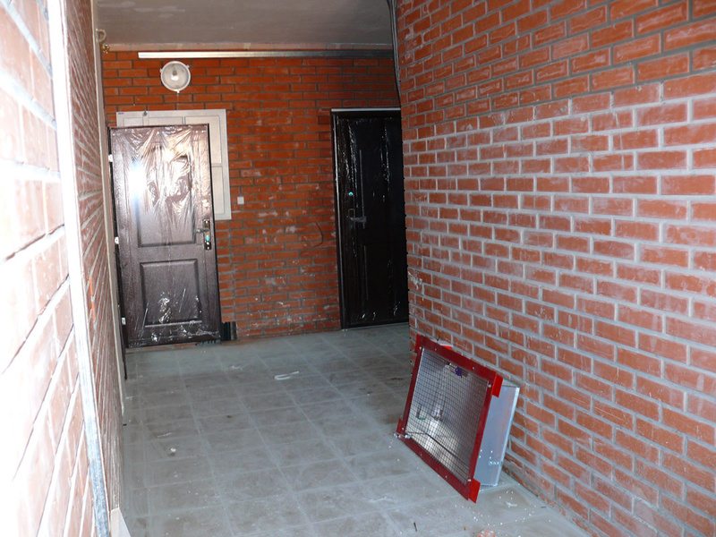

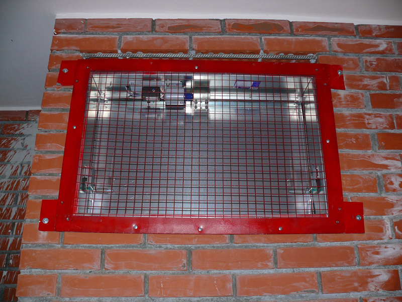

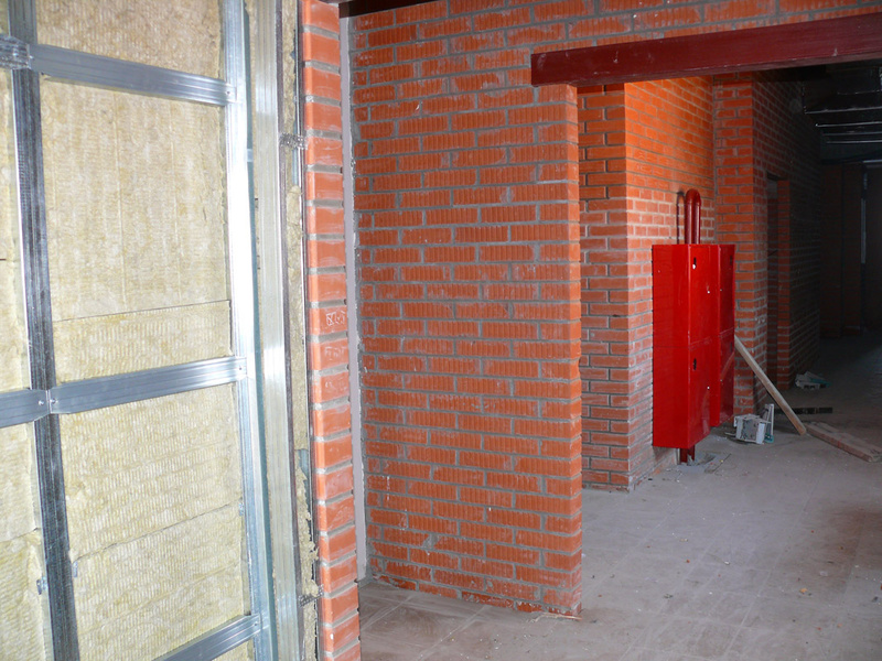

В подъезде на 15-ом этаже поставлен пожарный гидрант, установлен электрический щиток, закрытый на навесной замок с поквартирными счётчиками (на второй фотографии за открытой входной дверью в квартиру Строительный 1), ещё какой-то прибор готовится к монтажу (не знаю, что за прибор, уже установленный сфотографировал на другом этаже), поставлены входные двери в квартиры, на этажах уложена плитка на пол. Основная работа идёт на лестничных маршах: обшивают кирпичные стены ГВЛ/ГКЛ/СМЛ, шпатлюют потолки, на каких-то этажах устанавливают входные двери на этаж (первая – металлическая, вторая и третья – из фанеры). Про лифты не знаю.
